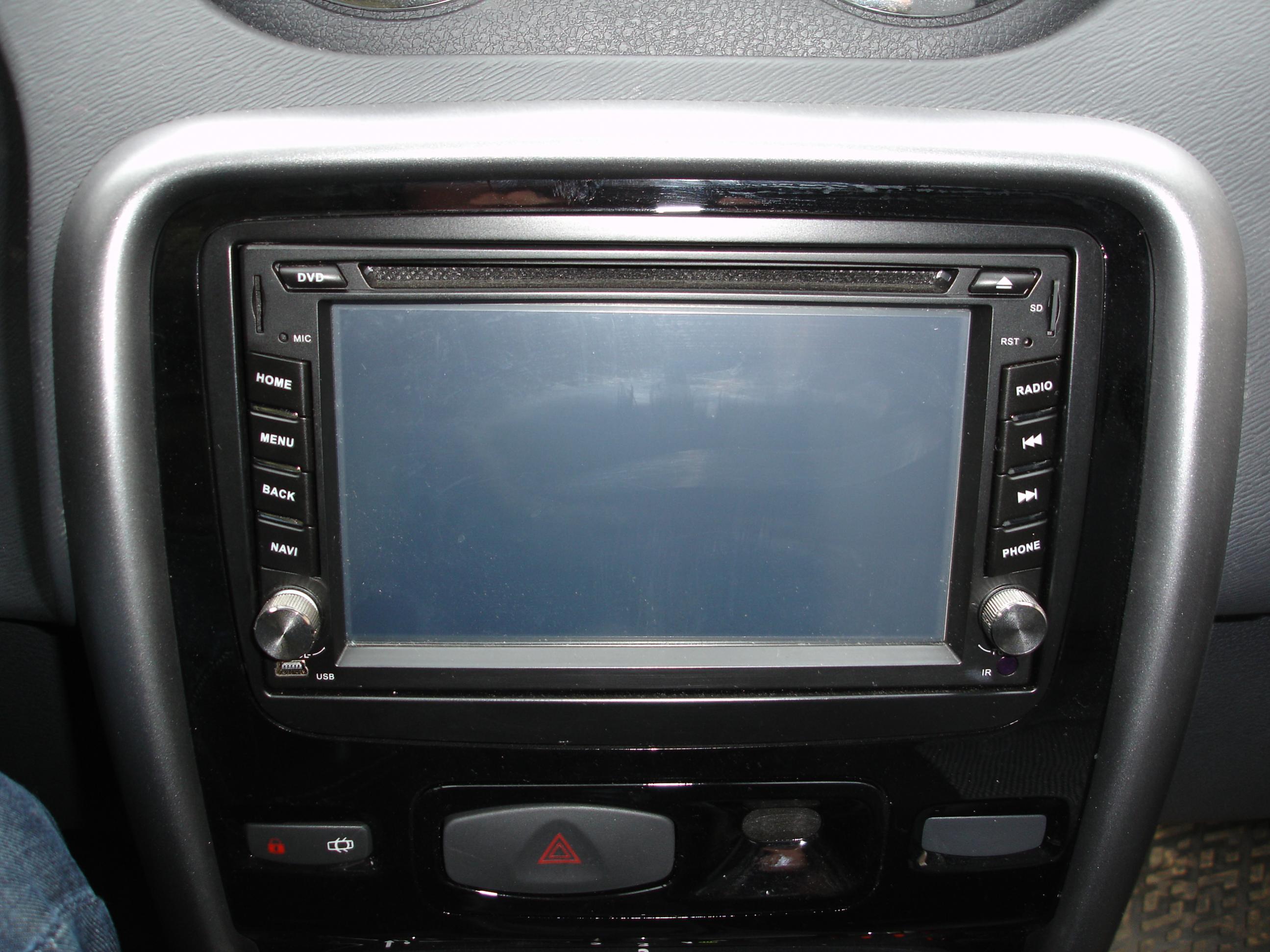

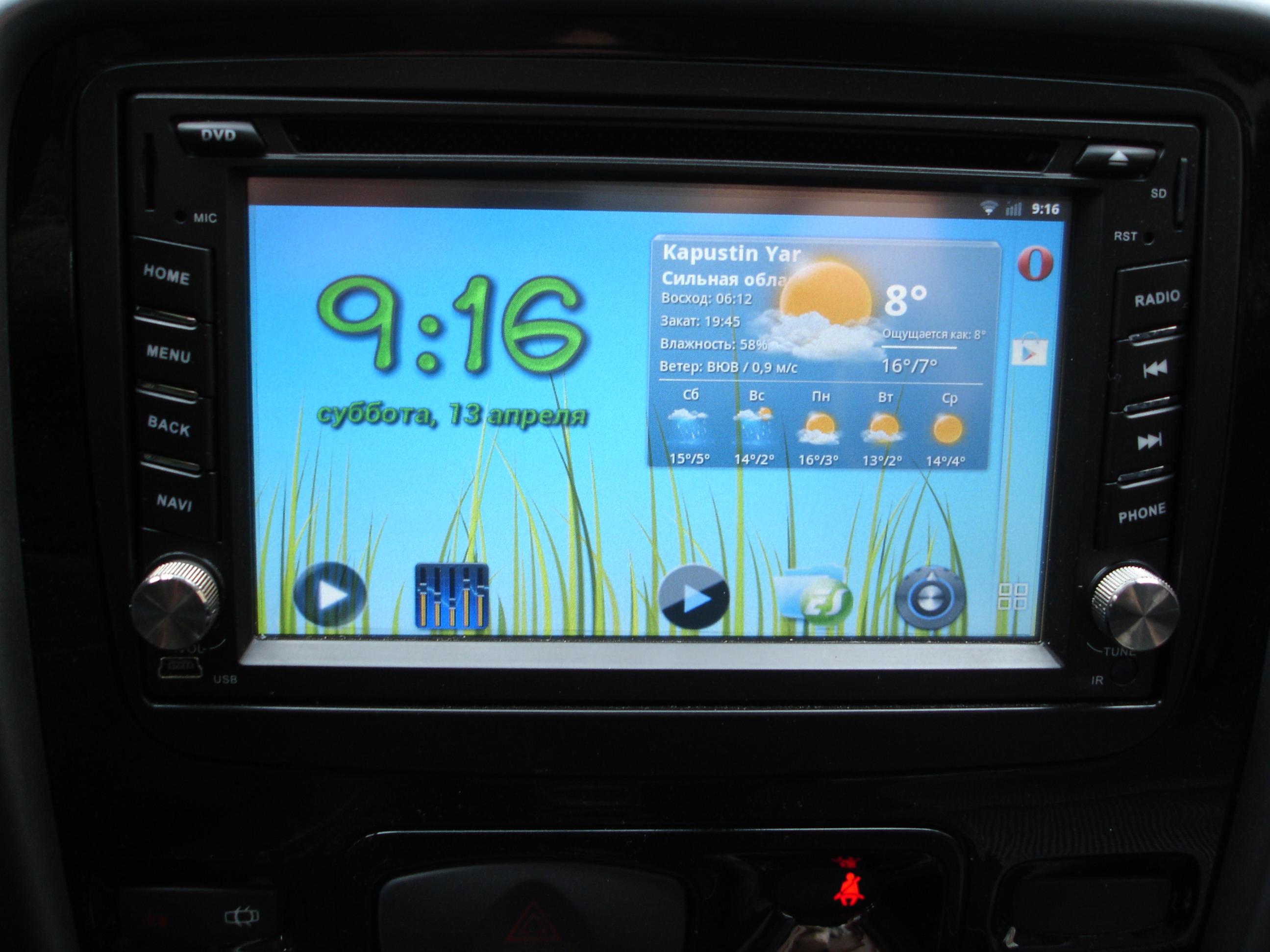

Старый 13.04.2013, 09:34   #47
Mаfusail
Аватар для Mаfusail
Онлайн: Mаfusail вне форума
Был(а): 26 фев 2017 11:55
Адрес: Подольск
Автомобиль: Рено Дастер, Privilege 2.0 4Х4, "Синий электра"
По умолчанию Re: Андроид 2DIN устройство
Сообщение от svu1965 Посмотреть сообщение
По мне лучше 3 в 1 чем все стекло в присосках и не надо ничего таскать с собой. Но с другой стороны не за 30 -ку же аппарат покупать- не стоит оно того.
У меня это были два главных аргумента при покупке магнитолы. Выкладываю фото.
