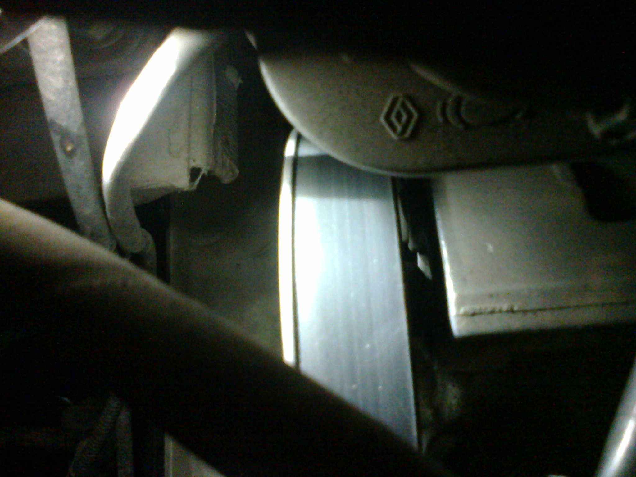

Да,сползающий ремень-это лихо. Я -то свой интерес преследуя,зациклился на звуке... Напугал ты меня,сбегаю гляну ремень! отпишусь.

Сбегал в гараж,заглянул я под (корягу) капот,и что ж я вижу там? Та же картина,что и 20тык назад,когда я последний раз смотрел на ремень,и мне его вид показался странным. Ремень чуть правее,к двигателю, зазор слева между ремнём и бортиком шкива примерно 1,5 мм. Справа бортика не видно,т.к. ремень его закрывает. Спустя почти год ничего не изменилось!
В общем,если у тебя так же,то езди и не парься. Если сильнее-то,может, и стоит заменить. Щас фото скину.

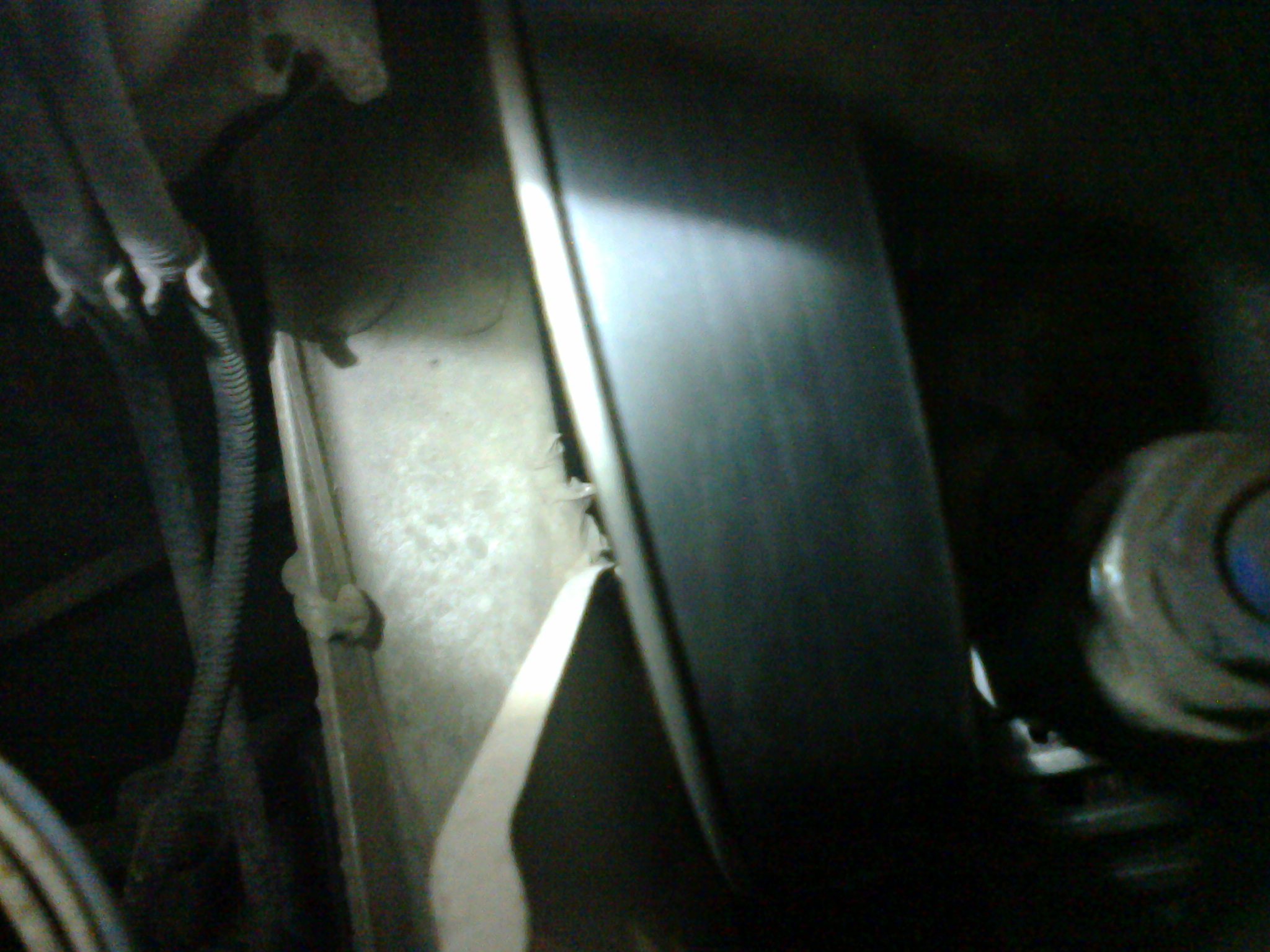

Вот такой вид сверху

У меня мотор 2,0, поэтому я могу добраться хотя бы до верхнего ролика и пощупать его. Ты же мне даёшь фото ШКИВА насоса ГУ,, с которого ремень не сползёт никогда, если не только вместе со шкивом, ибо на нём канавки, совпадающие с канавками на ремне.
А ремень ползёт, в моём случае, с РОЛИКА натяжителя, который гладкий как коленка и без бортиков! И ползёт он, потому что сам ролик наклонился на оси из-за люфта в подшипнике. Люфт видно даже без снятия ремня, если пошевелить отвёрткой. Вот я о чём.
На 1,6 ролики (оба) сидят в недрах, за подкрылком. Поэтому посмотреть сверху и то проблема, не говоря уж о пощупать.
Одним словом, поменяю - отпишусь. Не могу найти номер паразитного ролика... Думаю, что он не лучше.

Всё,разобрались!
Когда ты сказал,что СПОЛЗАЕТ,я почему-то сразу вспомнил эту картину у себя и дальше мыслил уже по-своему... Экой невнимательной!
Значит,и у меня ролик тоже шкрябает...
