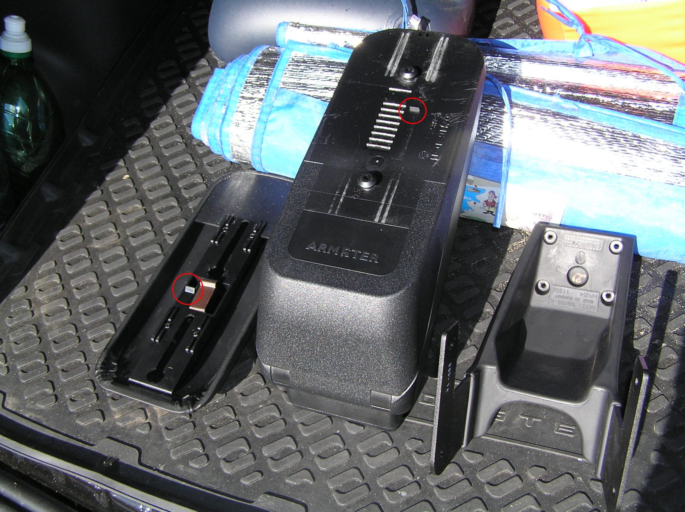

Поборол скрип дилерского подлокотника (Armster). Как оказалось сверчков там жило целое семейство.
Снимается просто - откручивается 4 самореза на шестиграннике (H3).
Разобрал - открутил основание (это я сделал только для того, чтобы найти способ снять крышку с бокса), снял крышку с бокса. Крышка снимается тоже просто - выдвигается до упора и снимается вверх, единственное НО - до конца отдвинуть не получается из-за ограничителя (на фото обведено красным). Поддел это место ответкой и сдвинул до конца.
Что сделал:
1. Смазал парафином места трения крышки и бокса (на фото видны борозды от трения).
2. Смазал парафином кромки нижней и верхней части бокса (те, которые соприкасаются при закрытии бокса).
3. Приклеил поролон снизу бокса в месте соприкосновения с шайбой регулировки высоты.
4. Саму шайбу (та, которая выдвигается если крутить колесико) смазал парафином.
5. На основание бокса, в местах крепления к тоннелю, приклеил поролон.
6. Боковые стенки основания смазал парафином (трется о замки ремней безопасности).
7. Сами замки ремней также смазал парафином.
8. Снял и промазал парафином пластиковую накладку тоннеля.
9. Затянул болт в подстаканнике тоннеля (в унитазе).
Все собрал - скрипа нет!
