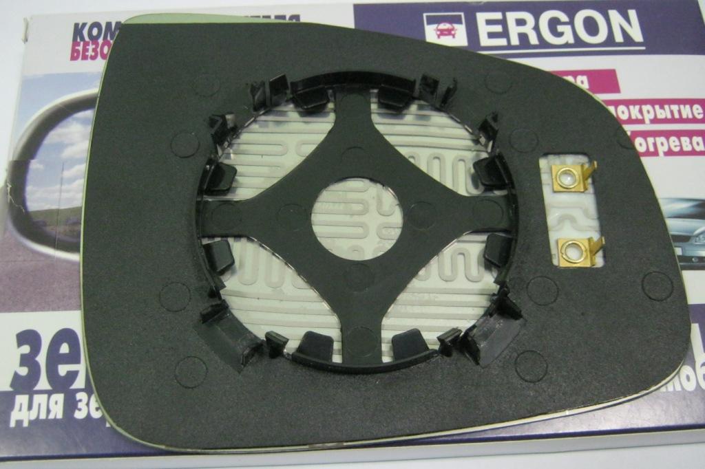

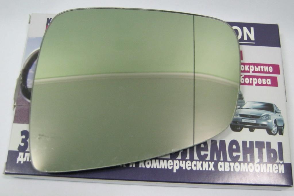

Почитал тему;- не поверил, решил попробовать. Прикупил асферику от Эргона, левое. Поставил и ужаснулся. Оно не асферическое, оно просто кривое. Угол обзора увеличился незначительно, хотя если стоять на месте и внимательно присматриваться то видно действительно больше но на ходу это преимущество пропадает (присматриваться нет времени). Искажения просто ужасные. Первый день бросив взгляд на зеркало казалось, что в глазах помутнело. Думал привыкну, нет за неделю не привык. Двигаясь по большой трассе кода слева от тебя еще две полосы, автомобиль двигающийся в крайнем левом ряду в зеркале кажется перестраивающимся в право и только повернув голову понимаешь, что он движется прямо. К такому трудно привыкнуть. К тому же они более темные, в пасмурную погоду машины без света сливаются с асфальтом. Подогрев по сравнению со штатным просто никакой. Так что деньги потратил зря, честно говоря ожидал большего.
такое чувство что вы рассказываете про зеркало что мне продали на правую сторону ощущения были такие же зеркало просто кривое и дающее сильные искажения с нормальным эргоном что стоит с водительской стороны ничего общего не имеет. Основные отличия
1 эргоновское было в красивой цветной коробочке с фотографиями (сори сфоткать не могу фотоаппарат в ремонте), подделка была в белой без опознавательных знаков.
2 загнутая часть на эргоновском отделена прерывистой тоненькой полосой, на подделке толстая сплошная.
3 подогрев похож на тот что на родных зеркалах и контакты толи позолоченные толи просто жёлтого цвета, на подделке подогрев в виде куска полиэтилена белого цвета (не грел ничего) контакты обычные серые.
4 когда смотришь в эргон видно часть заднего крыла и две полосы,перспектива практически не меняется, когда смотришь в подделку перспектива исчезает напрочь невозможно определить расстояние до сбоку идущего авто, начинают уставать глаза от такой картинки.
Советую отнести ваше в магазин где брали и вернуть деньги и поискать нормальное зеркало.

dr.spuntik, То,что Вы описываете один в один мое зеркало, только коробка уж очень похожа на оригинальную (видел в интернете). А вернуть я уже не смогу. Чека нет.

Вот сфотографировал свое зеркало. Что скажите, похоже на оригинал или все таки подделка? Когда снял понял почему был плохой обогрев. По середине, где круг, нагревательный элемент отклеился от стекла и под ним был большой воздушный пузырь.

Похоже на моё оригинальное только полоска у меня тоненькая прерывистая а так и коробка такая и элемент нагревательный похожий. Посмотрите мои фотки здесь тут видна разница в искажении фото снятого элемента выложу как фотик заберу из ремонта (обещали в течении недели) http://www.dusterclubs.ru/vb/showthr...625#post422625

Да, разница заметна невооруженным глазом... Не понятно, на сайте Эргон вообще нет упоминания о зеркалах для рено.

Да, то же писал об этом, но судя по постам 11 года на сайт давно забили и тут получается не верь глазам своим. Был недавно в руси у них на витрине эти зеркала в рядок стоят и тоже все разные некоторые с наклейкой на зеркале "ЭРГОН". Сам собираюсь взять на пассажирскую сторону сферу попробовать смотрел в логан шопе, вроде глаза не ломает и сильно не загибается но не было с подогревом.
