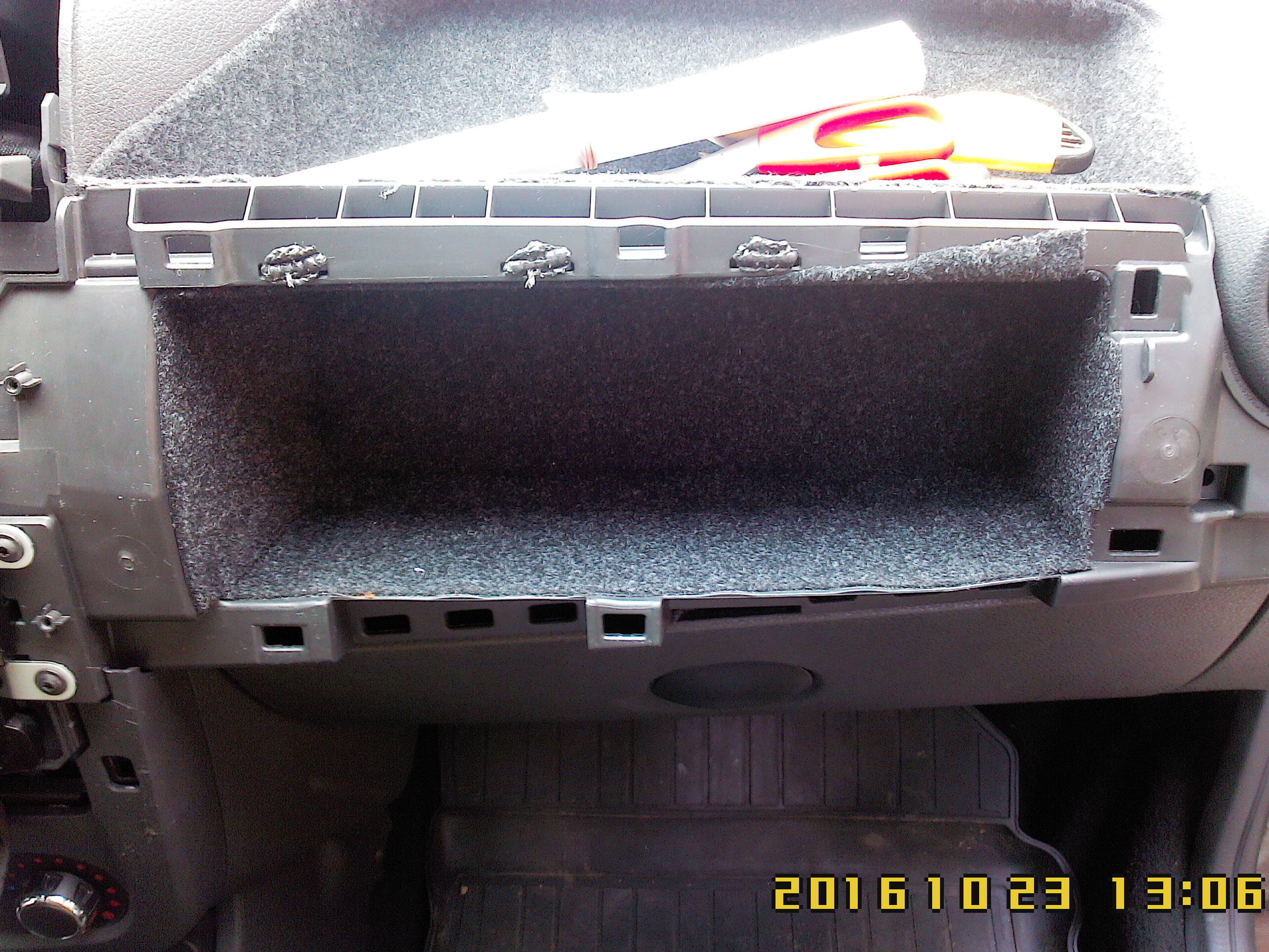

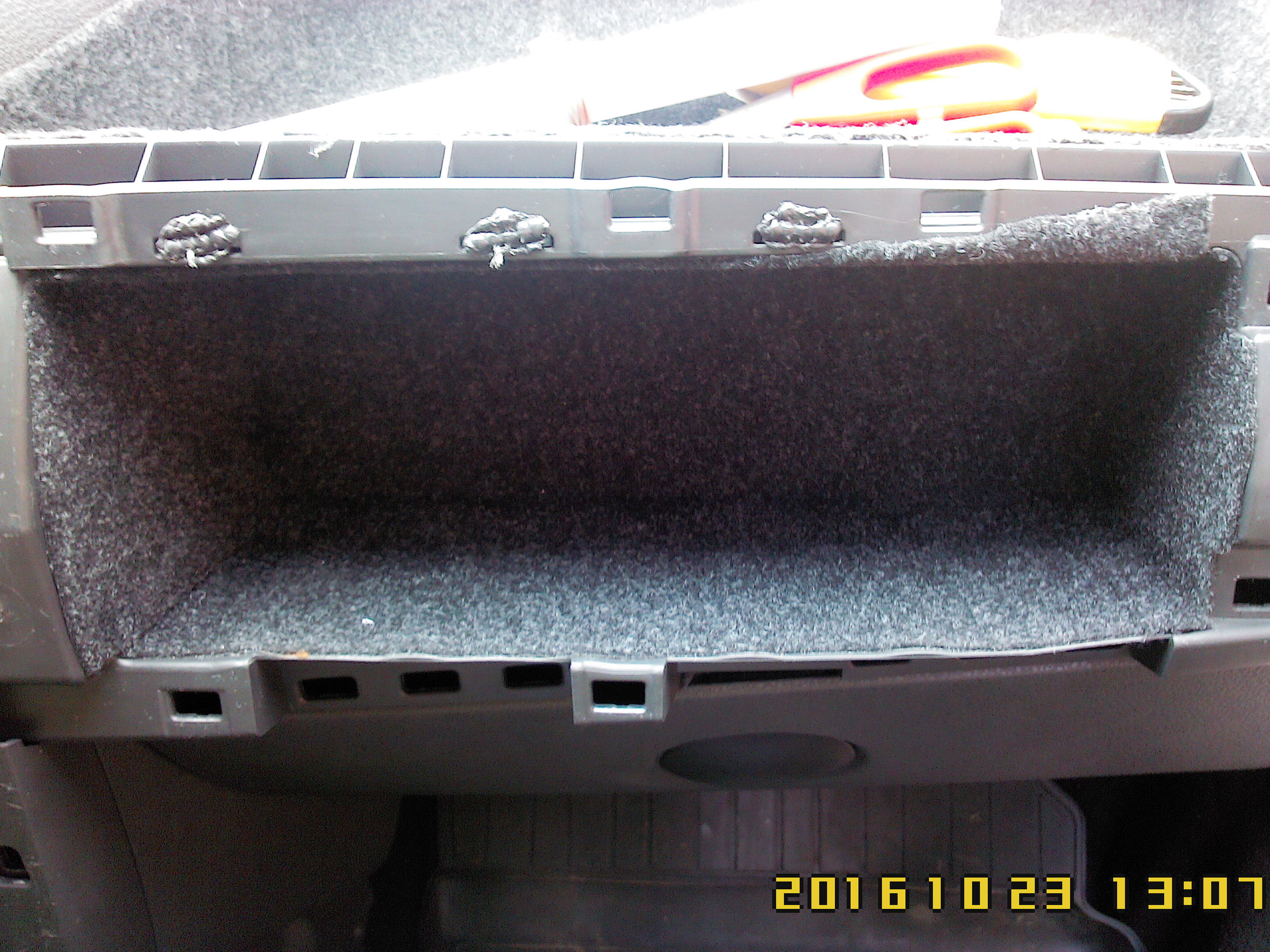

Старый 23.10.2016, 13:33   #55
Alekc495
Аватар для Alekc495
Онлайн: Alekc495 вне форума
Был(а): 15 июн 2025 18:11
Адрес: Республика Адыгея г.Майкоп
Автомобиль: Renault DUSTER 1.5dci МКП 6 4х4 2021г.
По умолчанию Re: Как разобрать?
ID:	102418Снял накладку с право на панели подушки безопасности нет,вот и думаю!Не замутить ли там дополнительно полочку для всяких мелочей.
