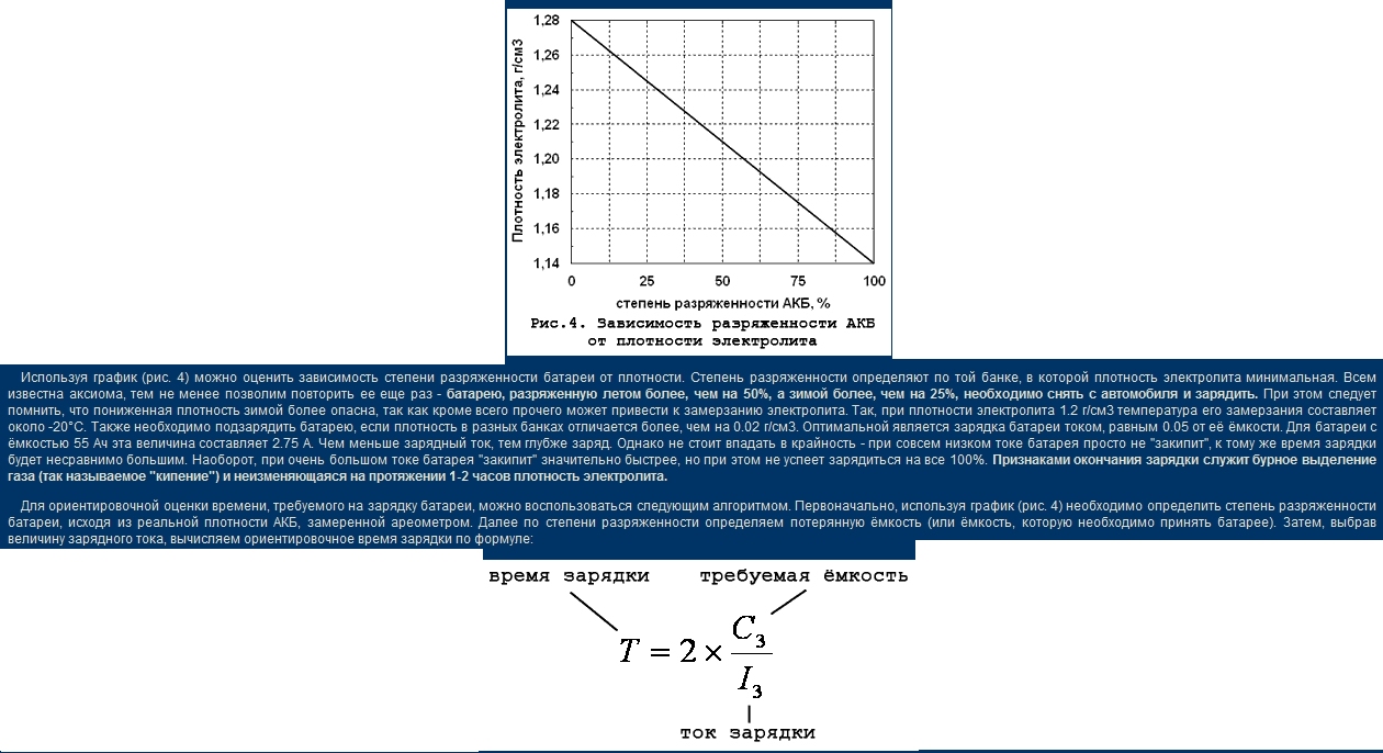

У меня АК крутил нормально, вольтаж нормальный-посмотрел глаз незелёный.Пробки долой,ариометр- плотность1,24-1,23.Зарядка глаз позеленел-1,25,догонял до 1.27.Дело было по первым морозам ,проблем после зарядки больше не было .Время зарядки считал по графику и формуле .Для начала советую плотность проверить.
