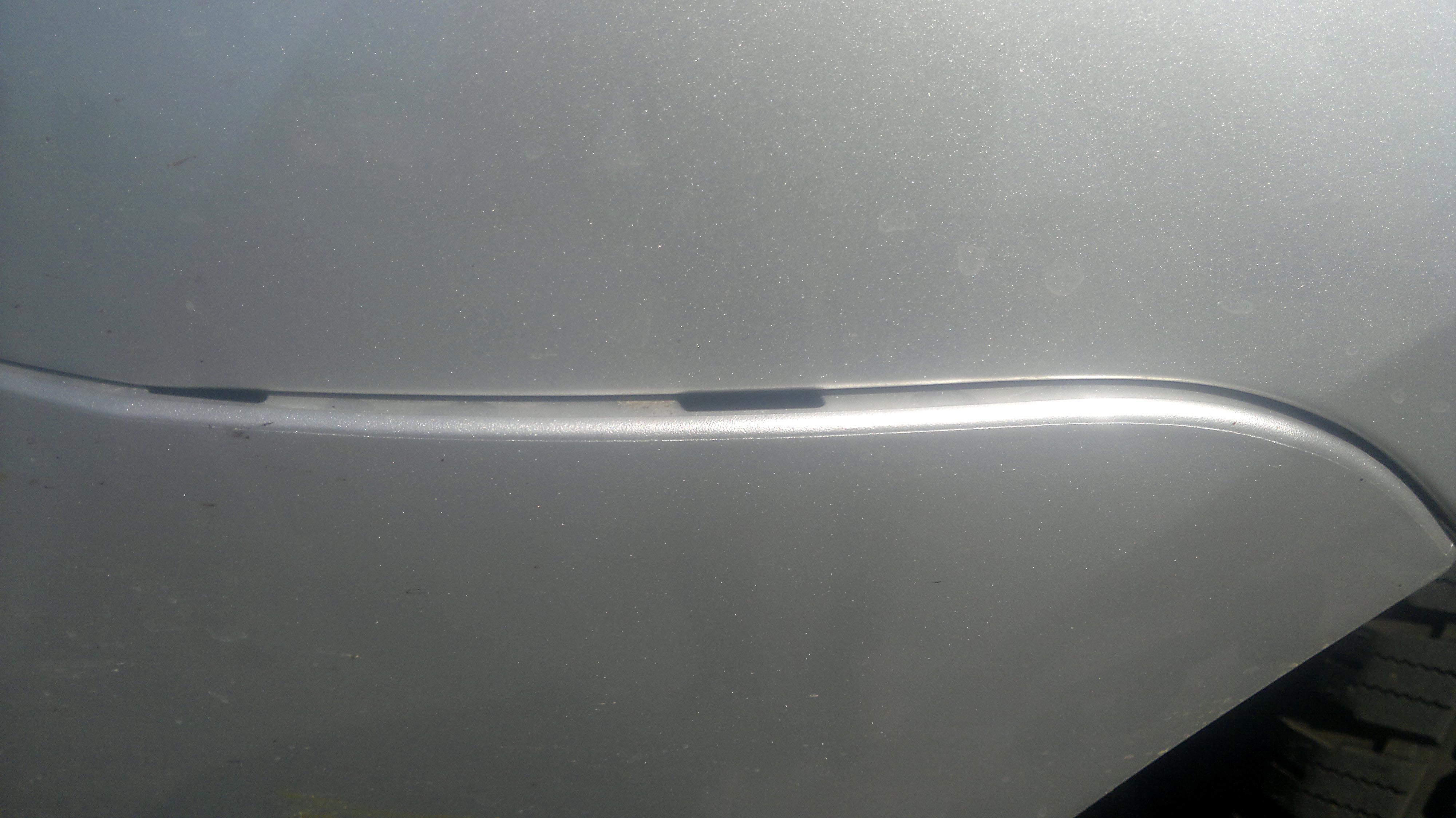

Сообщение от fktrc Посмотреть сообщение
вот еще какая неприятность, по кочкам не гонял, но бампер возле правой фары оттопырился, как будто соскочил с защелки, на место не встает, выглядит не презентабельно. кто сталкивался с таким?
У меня такая же беда.
Снимали бампер у оф. Дилера в Волгограде, чтобы он поставил сетки в бампер.
Проехал 2000 км по трассе - на заправке нашёл это баг...:
Заехал на машине в Набережные Челны (ТТС), поделился своим горем. Сразу предложили за деньги устранить неполадки с бампером. Когда я им намекнул про гарантию 4 года на весь Дастер и на то, что я умею писать письма и заявления, то кряхтя выдали мне мастера на улицу (в рем. зону даже не предложили заехать). Мастер быстро и деловито снял часть бампера, осмотрел и выдал вердикт - ничего не поломано, всё замечательно подходит и поставил всё на место. Внешне осталась таже картина, что и до съёма мастером ТТС... Сказали мне, что так мне и ездить ... ничего сделать нельзя. И с деловым видом удалились в свои хоромы........ Зло пробирает....
Буду терпеть до Волгограда, где обещали переставить бампер как надо...
Надежда не умирает пока...

аналогично, выложенной DozorVLG. только у меня ближе к фаре топырится и щель м/у бампером и крылом значительно больше, чем с другой стороны

fktrc, Бампер крепится этими самыми защелками и винтами сверху и снизу. ИМХО нужно ослабить винты сверху и снизу, аккуратно насадить бампер на все защелки, потом затянуть винты обратно. Видимо сначала затянули винты (у которых есть некий люфт крепления), поэтому на краях возник некий напряг, вот защелки и отщелкнулись.
Ну и второй вариант (если первый не поможет), что или бампер не по месту поставили или после установки сеток что то мешает бамперу встать на свое место.
