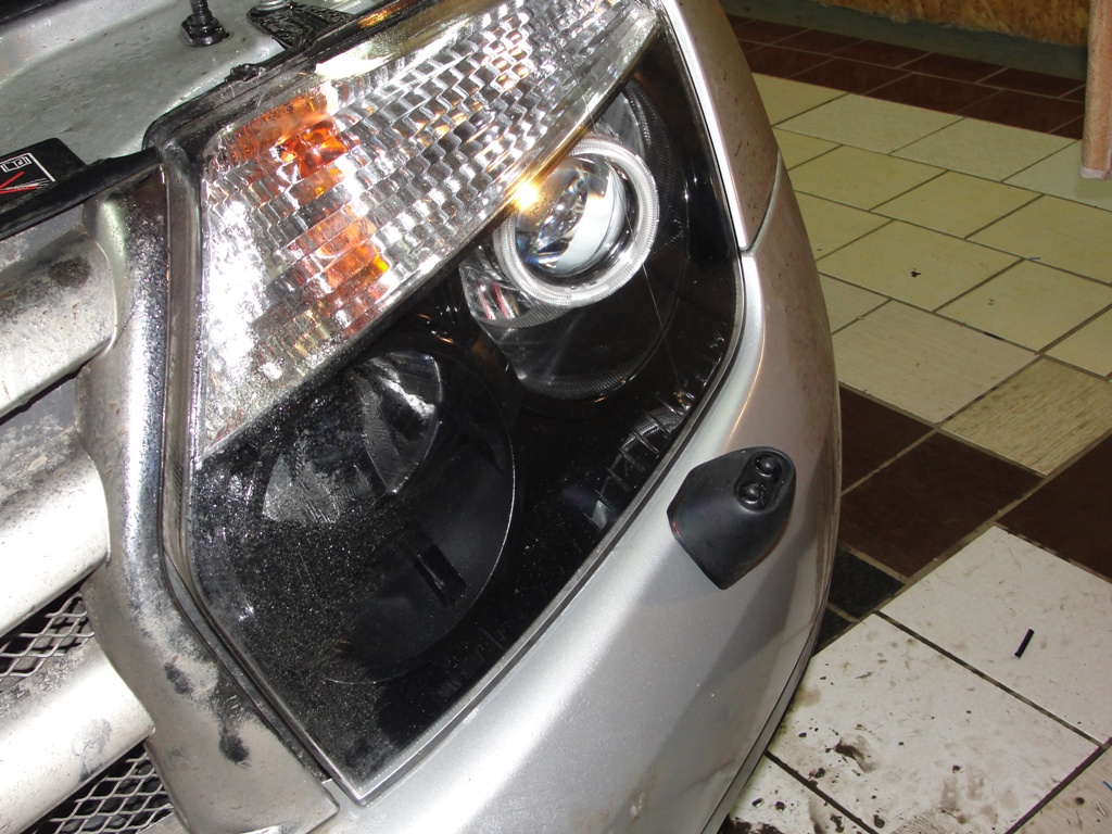

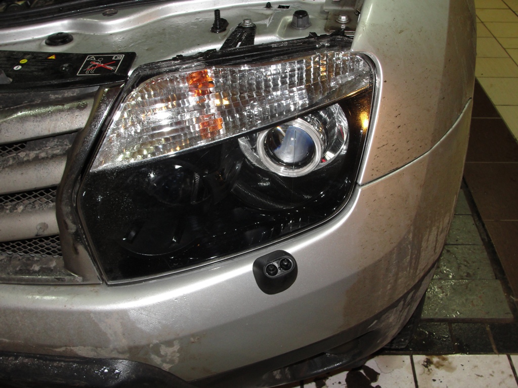

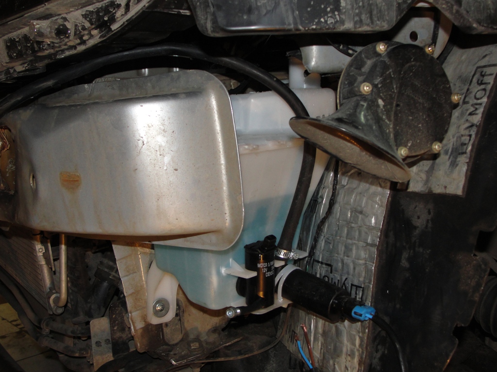

Всем привет!
Вслед за биксеноновыми линзами установил себе омыватель фар.
Изначально был куплен комплект шоу-ми с такими форсунками:
оказался полной фигней,
мощность мотора очень мала, клапан не продавливает, только при подаче на мотор 18 вольт.
форсунки из комплекта тоже не подошли, не настроить струю туда куда нужно(((
решил собрать свой комплект и вот, что получилось:
- форсунки шоу ми (маркировка "С")
- бочек от авео
- насос от фольксваген (аналог)
- клапан фольксваген (оригинал)
сейчас все работает просто супер!
спустя какое-то время напишу более подробный отзыв.
Видео работы попытаюсь снять в ближайшее время.

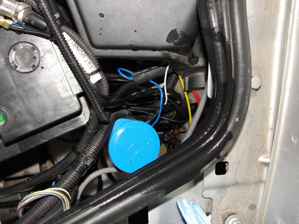

Заливная горловина (тоже от авео):
Все артикулы и стоимость выложу на следующей неделе.

Все вопросы:

для установки омывателя:
- бочек от шевроле авео артикул: 96543076 (бочек пришел с двумя насосами, не знал этого, нужно поискать артикул без насосов)
цена 1590р.
- горловина заливная артикул: 96543079 стоимость 173р.
- кольцо уплотнительное для насоса атикул: 431955465A стоимость 106р.
- мотор омывателя фар MEYLE артикул: 3130670001 стоимость 808р. (в газовском отделе подобрал к нему разъем, не помню от чего)
- клапан VAG артикул: 4B0955481 стоимость 575р.
- форсунки шоуми с маркировкой "С"
все остальное (шланги, хомуты, проводка, реле, кнопка) были взяты из комплекта омывателя фар шоуми.
еще мне кажется, что лучше подойдут форсунки Скиф:
т.к. имеют резиновую прокладку.
но выбор у нас в городе не велик так что довольствуемся тем что есть (итак форсунки неделю ждал)

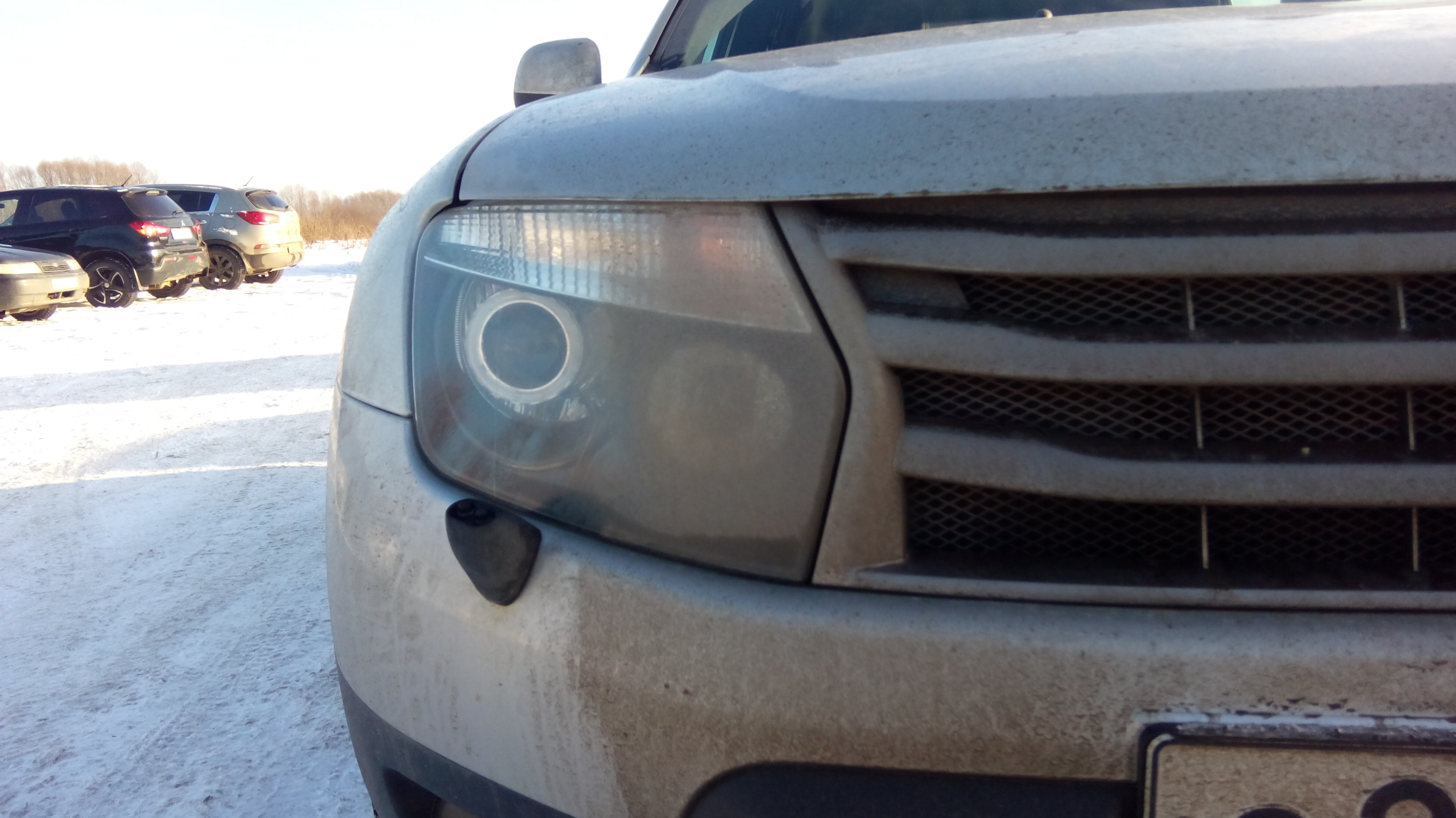

Вот эффект от омывателя:
один минус - много омывайки уходит

Сообщение от Alexei 44
Еще год назад обсуждалось, что толку от омывателя фар, не много при огромном расходе омывайки, что б был толк нужно еще щетки на фары мутить....
