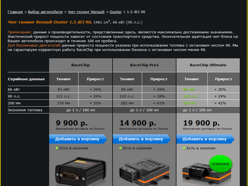

В случае с Пермью, конечно, это самый настоящий развод. Но то что предлагает "ОФИЦИАЛЬНЫЙ ДИЛЕР RACECHIP в России", думаю смонтировано на чипе, тем более у этого диллера есть 18 бесплатно установочных центров. Я ни в коем разе не хочу делать рекламу этой приблуде, просто интересно. Здесь в посте 2581 eedward уже поставил эту "шайтанку" и обещал завтра сделать с ней пробег по трассе. Ждем отчета. Мне, в принципе, хватает и своих 90 л.с.
Я вот думаю, если бы на нашем рынке продовались два варианта дизельных Дастеров: 90 и 110 л.с., какой бы я взял? И нет ответа у меня. То, как ведет себе мой дизель меня вполне устраивает: я не собираюсь устраивать гонки от светафора к светафору; на трассе не гоняю, по однополосной держу 90-120, по скоростной 110-140; обгон фур, едущих под 100, делается легко; расход топлива меня устраивает, но считаю чуть чуть завышенным. А имея 110 сильный дизель, все будет тоже самое, но расход топлива возрастет на литр-полтора, а это минус. Вот в горах 110 сильный движок не помешал бы, а на наших горках и нынешний справляется не плохо и даже на 6 передачи и при этом почти не теряя скорости.

Вообще то по их рекламе прирост существенный, особенно по крутящему моменту. 200 и 280 -разница существенная, даже если настроена на средние показатели то момент должен быть в районе 240, это как на 110 сильном дизеле. Что-то не то.
И как же проверить этот самый момент? Разгон явно не показатель, т.к. момент надо ловить на пике, а не на продолжительном разгоне в спорных условиях. За сколько разгоняется 110 сильный дастер? Напишите мне идеальные последовательные действия в разгоне, я выйду на скоростную магистраль и зафиксирую это все на камеру. Еще такой момент, в коробочке есть, что покрутить настроить, может мне ее и прислали с такими настройками, чтоб "не жрал" т.к. я указал приоритеты. Потом если снять верхнюю крышку не возброняется, значит могу сфоткать начинку, если есть люди понимающие в электронике, могут тогда сказать, что же там такого?
А реклама, на то она и реклама, чтобы преувеличивать. Наша цель докопаться до истины.

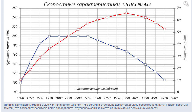

Отвечаю сообщением из соседней ветки, которая закрыта"Бензин или дизель":
Сообщение от МАКС31RUS
Из графиков видно, что полка максимального момента, у дизеля, лежит в диапазоне 1750-2750 об. мин т.е. всего 1000 об.мин. на самом деле это не много, а мощность в этом диапазоне поднимается с 50 до 75 л.с., далее момент падает , а мощность еще немного подрастает.
Бенз 2.0 в этом диапазоне имеет, да и вообще на всем протяжении он приблизительно ровный, момент в 160 Н*м и далее он вырастает, а мощность с 55 до 80 л.с. и далее увеличивается до 130 л.с.
Т.е. Дизель имеет почти такую же мощность как 2.0 , но больший на 40 Н*м момент в этом диапазоне. Из этих же графиков видно, что у бенза такой же или больший момент на низких оборотах, но мощность у бенза выше на низах, в пределах погрешности, в 1.5-2 раза. Отсюда вывод, что дизель имеет приимущество в диапазоне 1750-2750 об., а до и после этих оборотов бенз, это сразу объясняет медленную(в сравнении с 2.0) динамику разгона, но показывает, что бензу надо больше крутить и соответственно жечь топливо, а дизель соответственно выигрыват в расходе, т.к. оптимально , крутить его дальше не имеет смысла.
Первый график 2,0 л. Дастера

Вы думаете я это не читал?Я прекрасно представляю себе, что такое крутящий момент и мощность.Мне ничего объяснять не надо.Ещё раз повторюсь, ответьте себе, почему 2 литра бензин разгоняется быстрее чем 110 сильный дизель.
Потому что турбояма, это видно из графика.

Разгоняться быстрей дизель будет, если раскручивать его до 4500 об/мин, поскольку момент, передаваемый на колёса автомобиля, в этом случае будет больше момента, передаваемого на колёса на следующей ступени коробки передаче, не смотря на то, что момент, развиваемый двигателем, уже стремится к минимуму. Этим, кстати, объясняется и более медленный разгон по сравнению с бензиновым двигателем. При разгоне, крутящий момент у бензинового двигателя близок к максимальному, а у дизельного постоянно идёт на спад, при этом у дизельного двигателя рабочий диапазон оборотов меньше, чем у бензинового, что ещё больше усугубляет ситуацию.
всё это больше подходит для другой темы, но она закрыта. )
