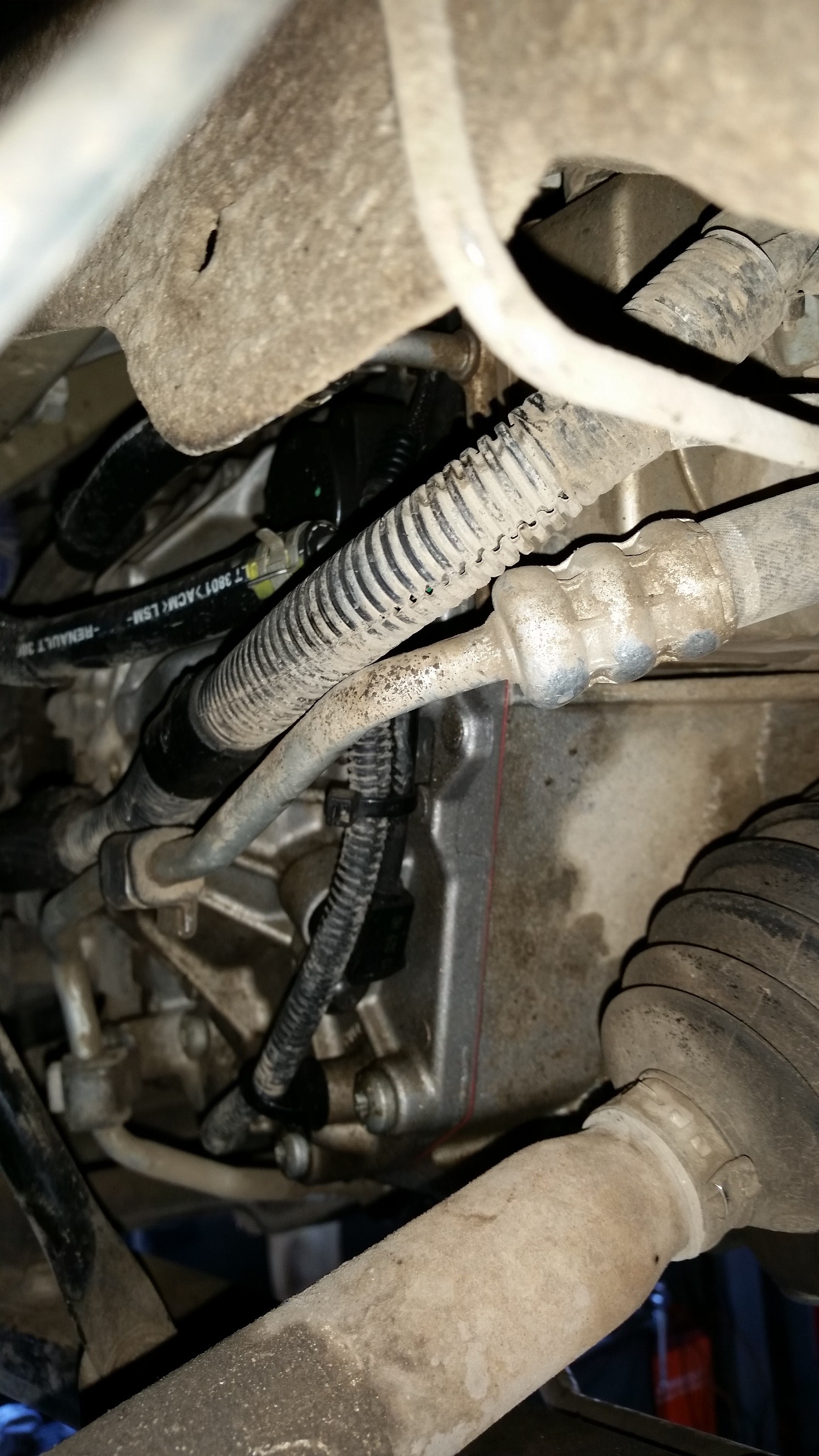

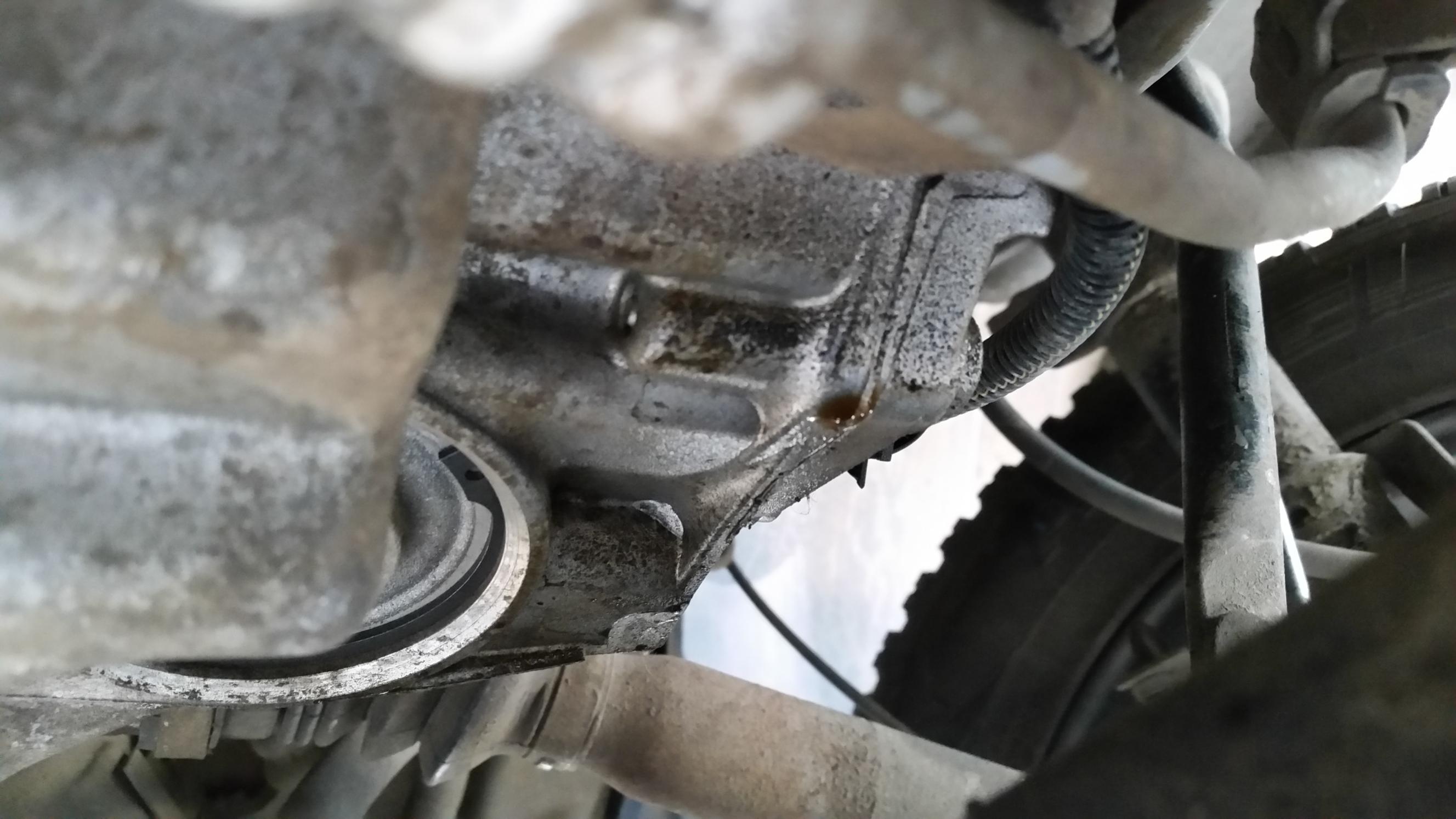

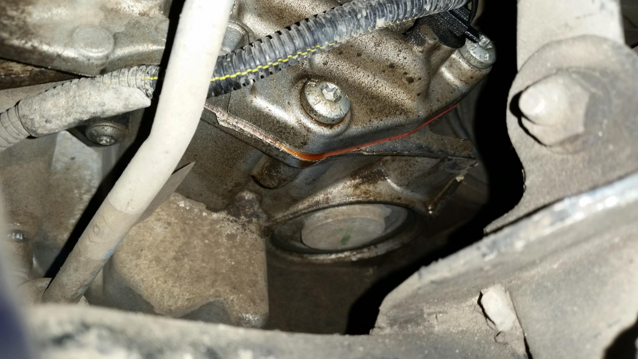

Моя история с течью АКПП началась ещё в марте 15-го: на ТО было обнаружено подтекание и запотевание. Далее было несколько посещений ОД для осмотра - ситуация не менялась, хотя, герметизировали болты и датчик, затягивали все резьбовые соединения. В июле меня достали безрезультатные поездки, поднял "хай" с записьюю в книге жалоб и предложений, как результат 20.07 была произведена дефектовка АКПП и согласован гарантийный ремонт. Нужных прокладок на складе ОД и Рено не оказалось - были заказаны из Франции))) (со слов инженера по гарантии ОД).
Сегодня с утра машину отогнал в сервис, запчасти пришли, выдали подменный авто, состояние которого вы можете оценить по фото... Но технически исправен.
Ремонт до конца дня не закончили, но к этому я морально был готов, т.к. перед началом работ инженер по гарантии выдал механнику для изучения техническую документацию.
