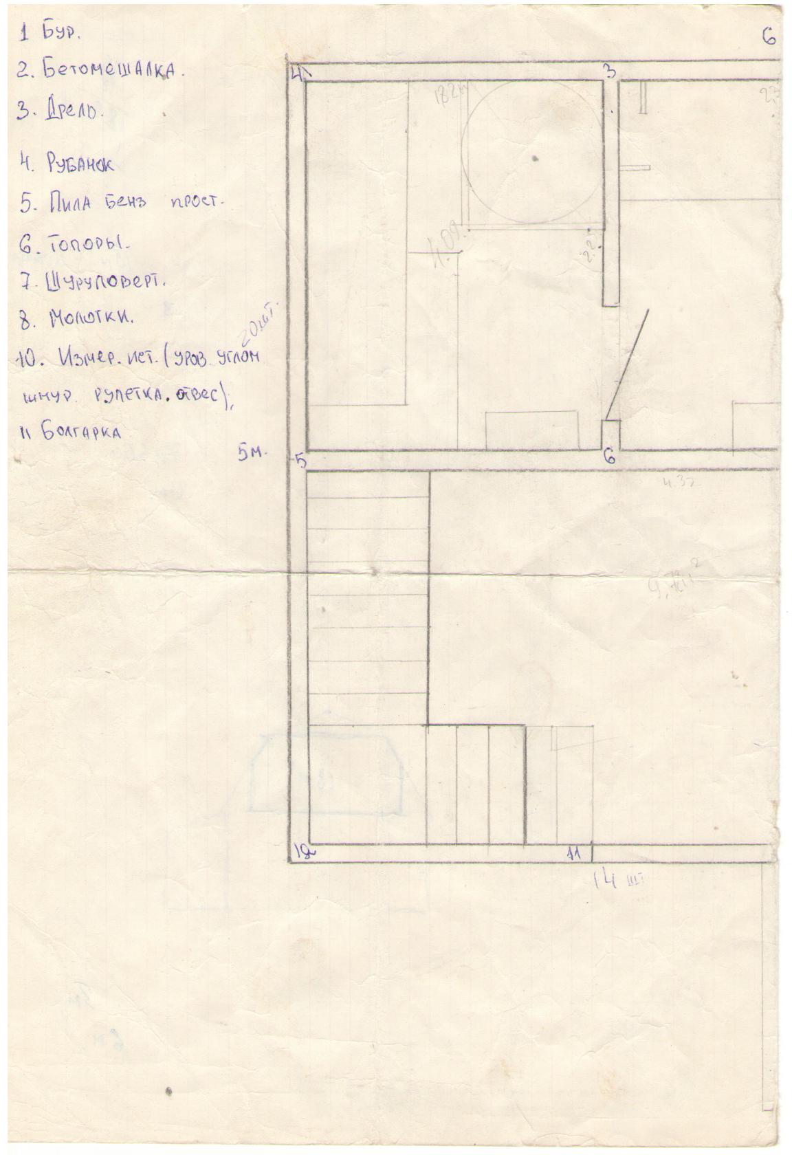

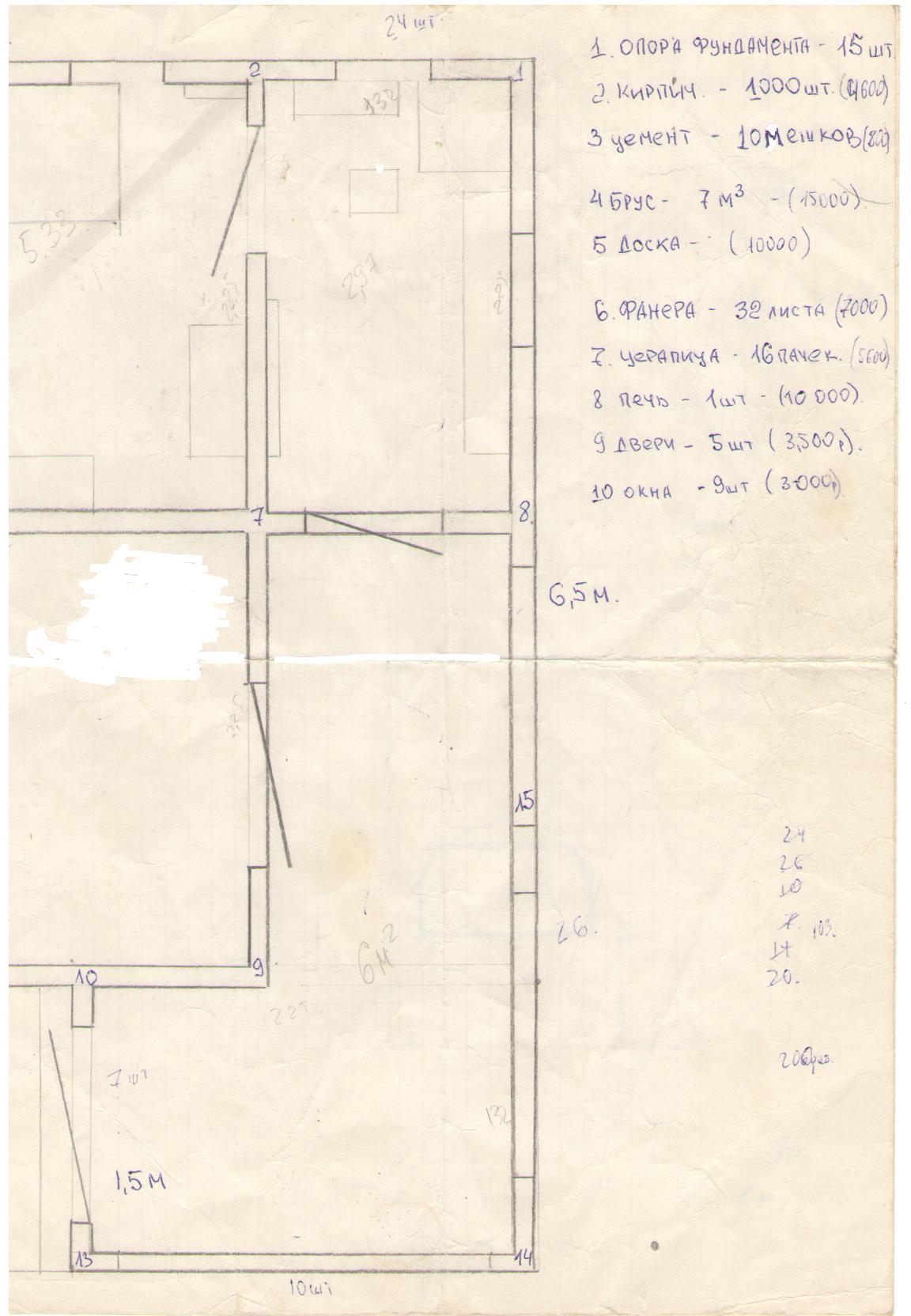

Сообщение от Юра А.
Будьте добры, выложите план с внутренними размерами.
Подте любезны. Пожлста.

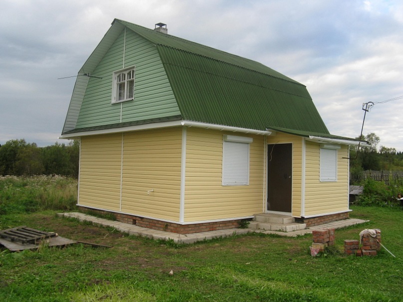

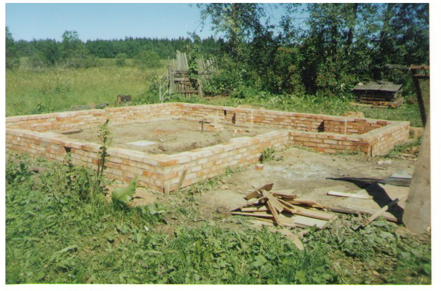

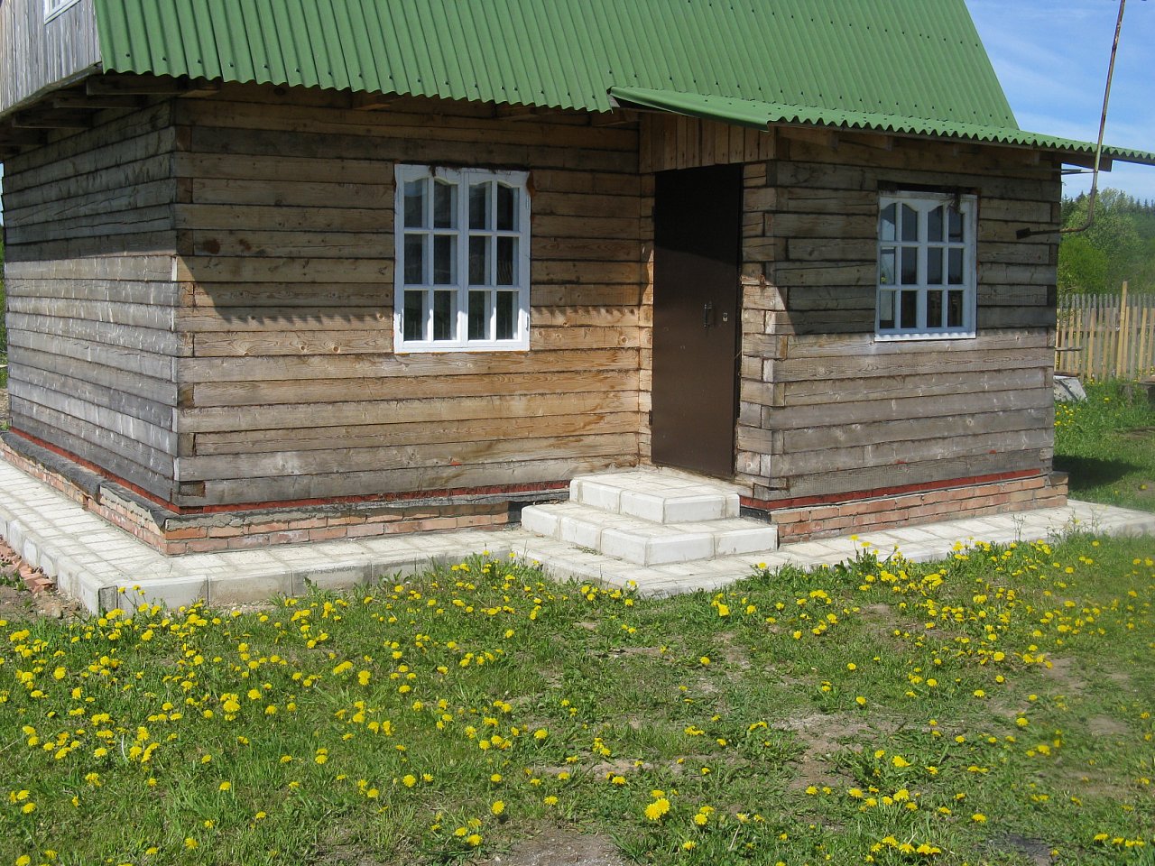

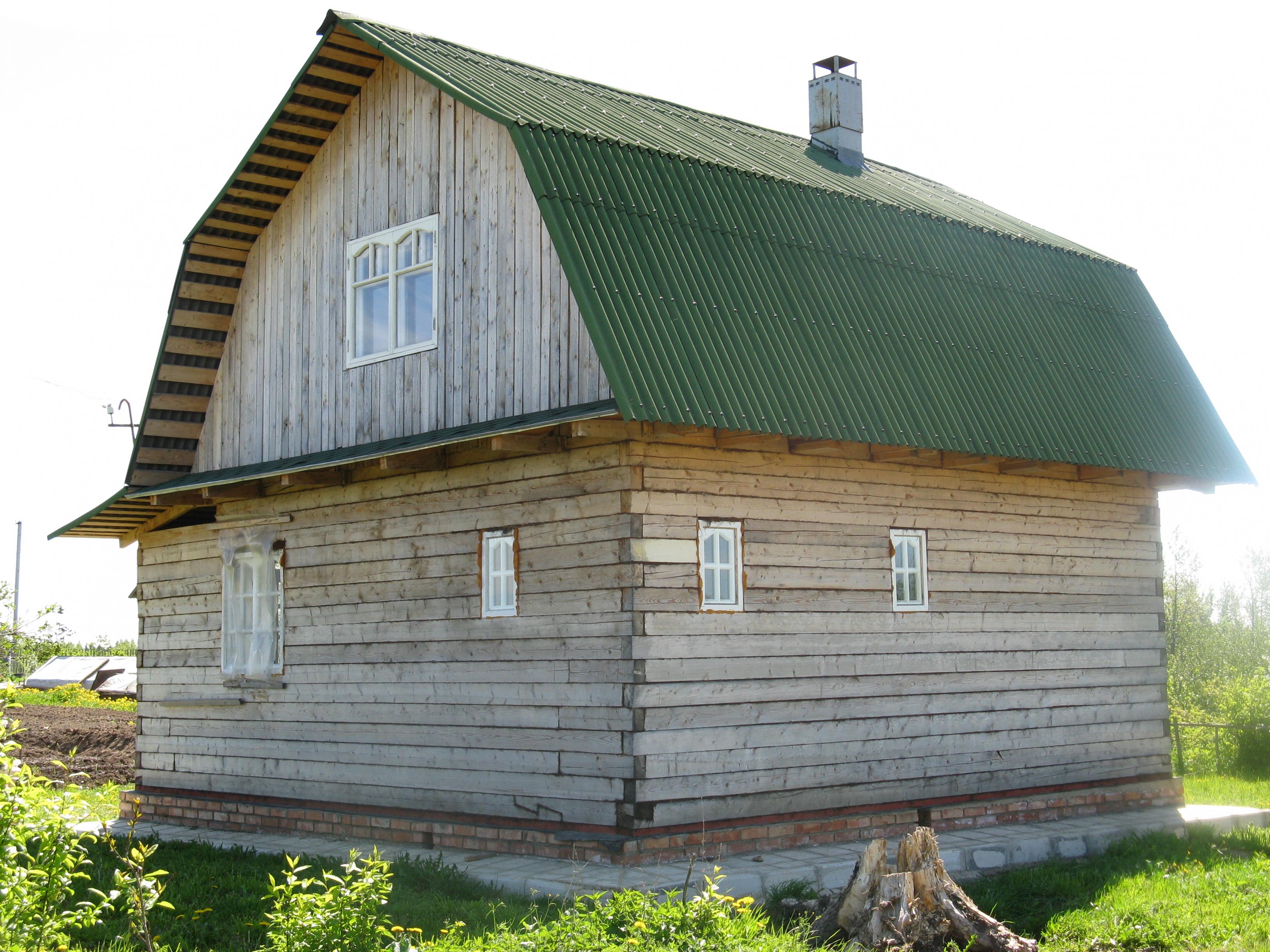

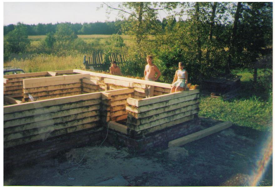

Если интересно продолжение- то включу вторую серию.

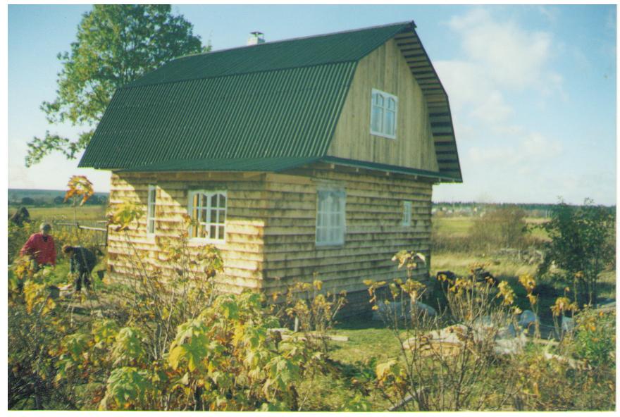

Всё для Вас мадам.
Есть ещё третья серия-" Внутренняя"

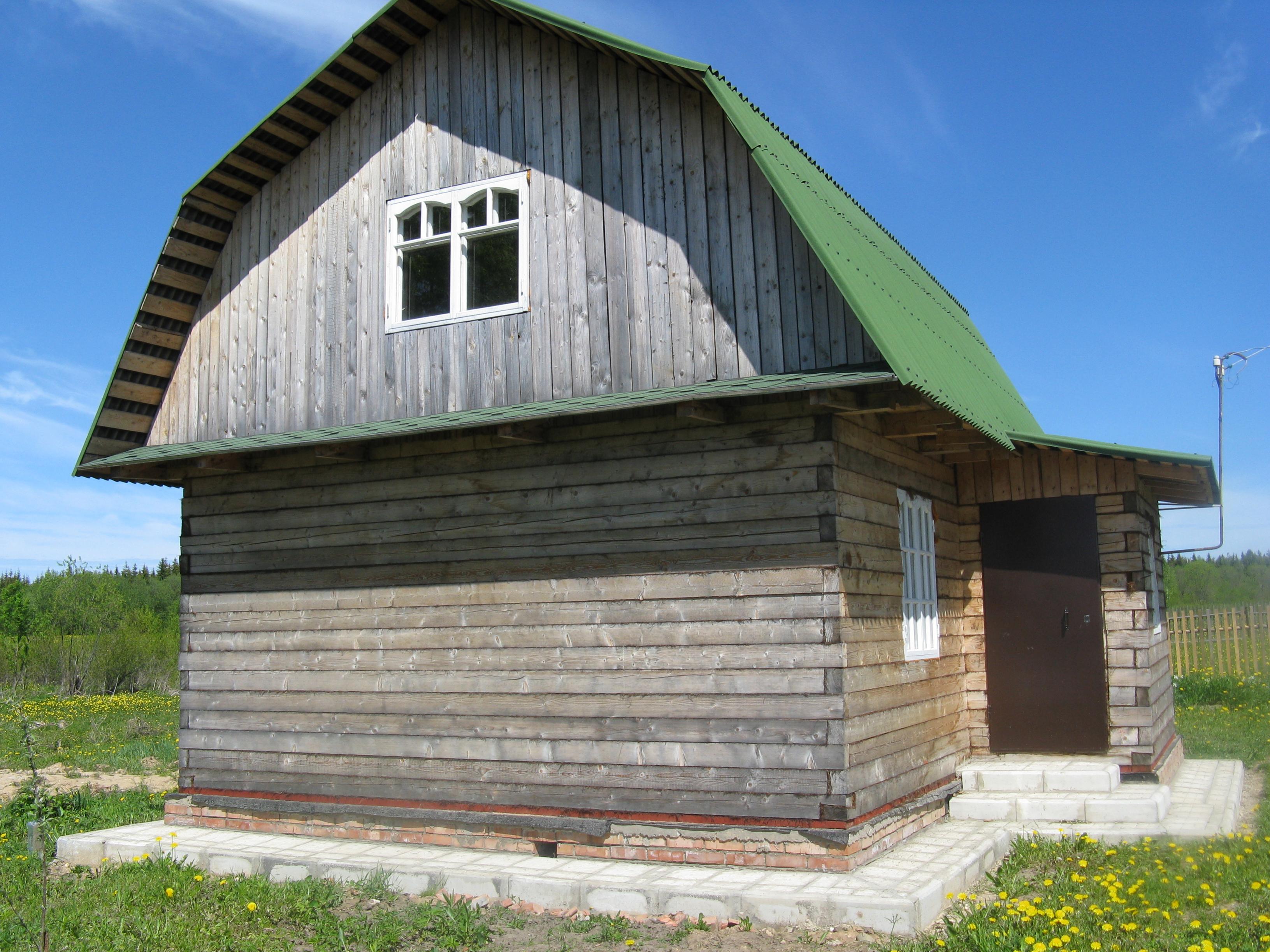

ну дык хвастайся уже скорей!!!!!!))))
ЗЫ крышу ондулином крыл?

У вас баня интегрирована в жилой дом или это отдельно стоящий объект?

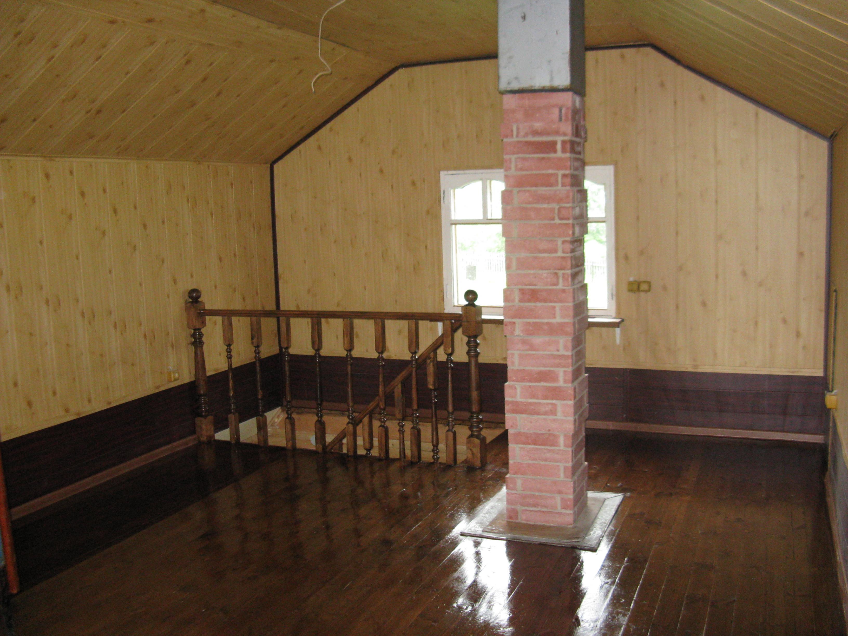

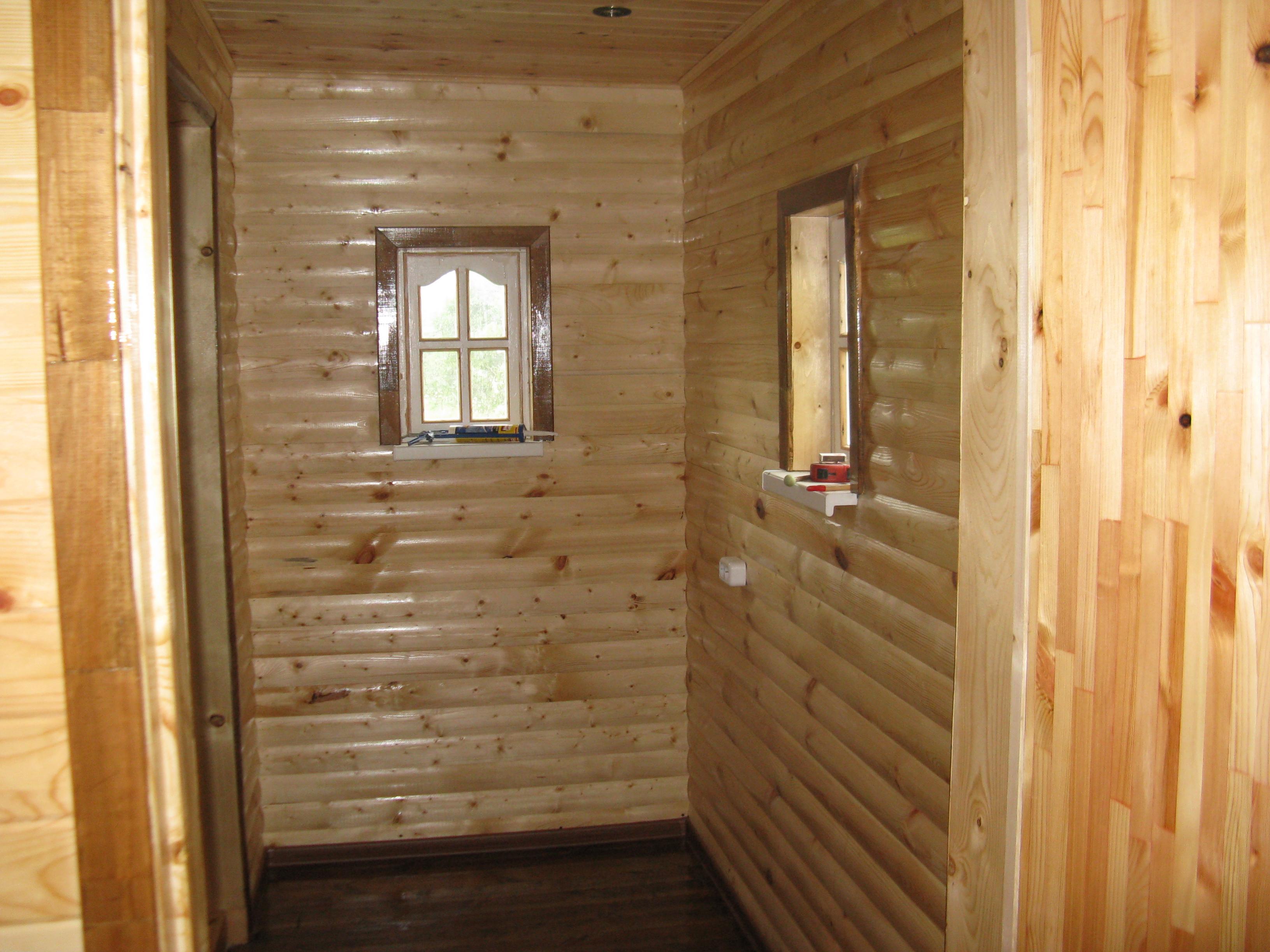

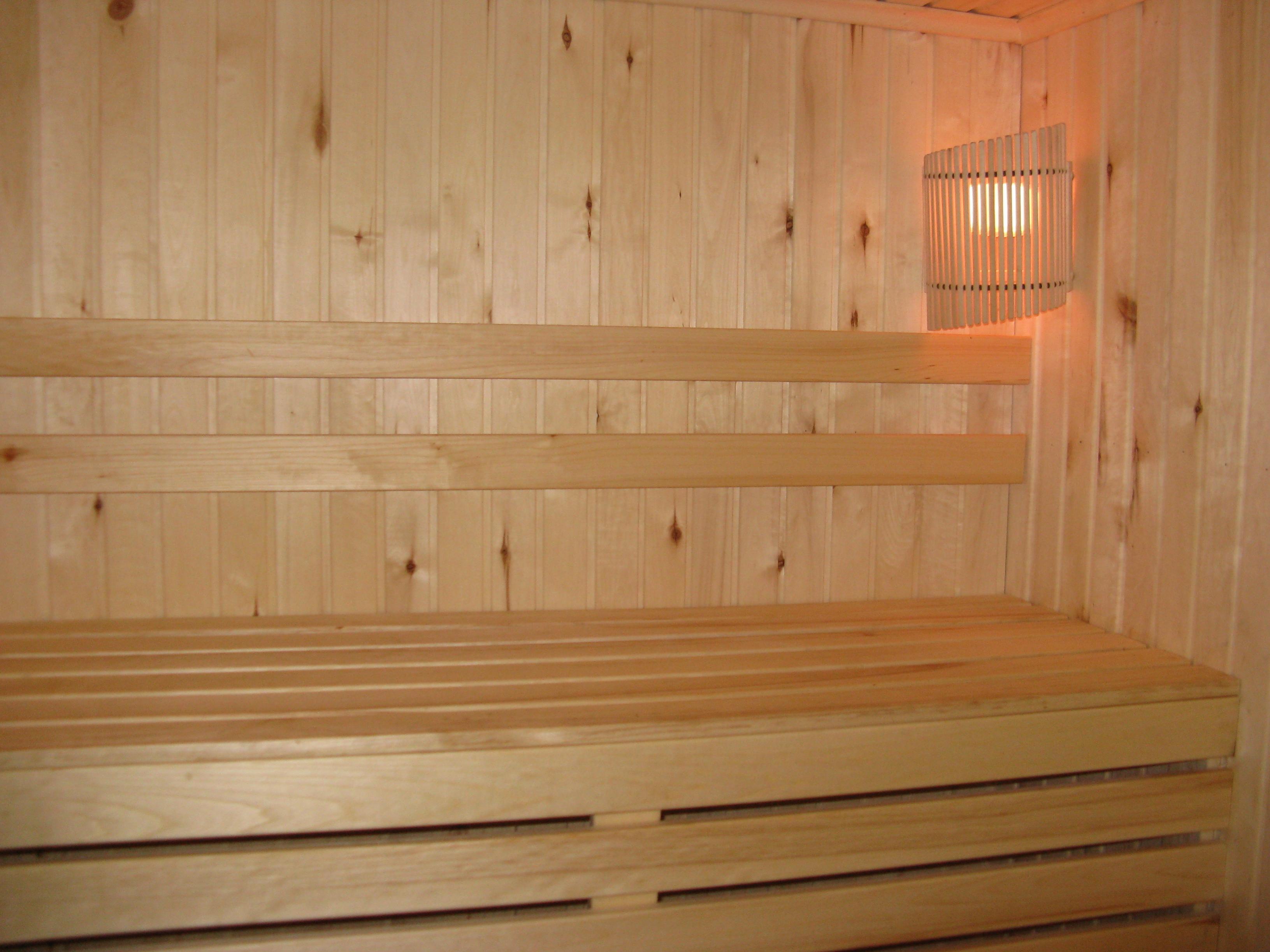

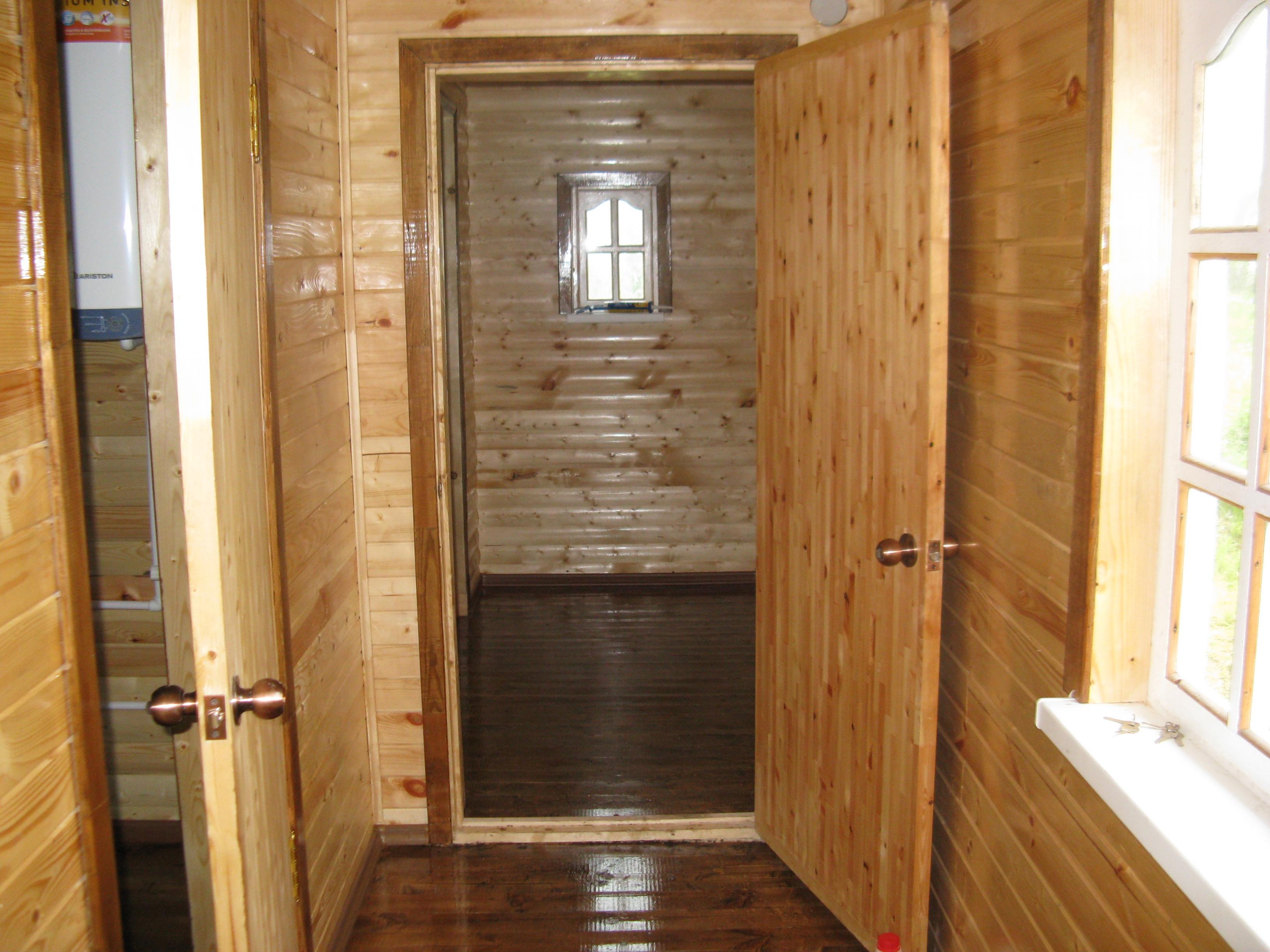

Присаживайтесь поудобней.
Четвёртая серия "Мебельно -банная" ещё снимается.

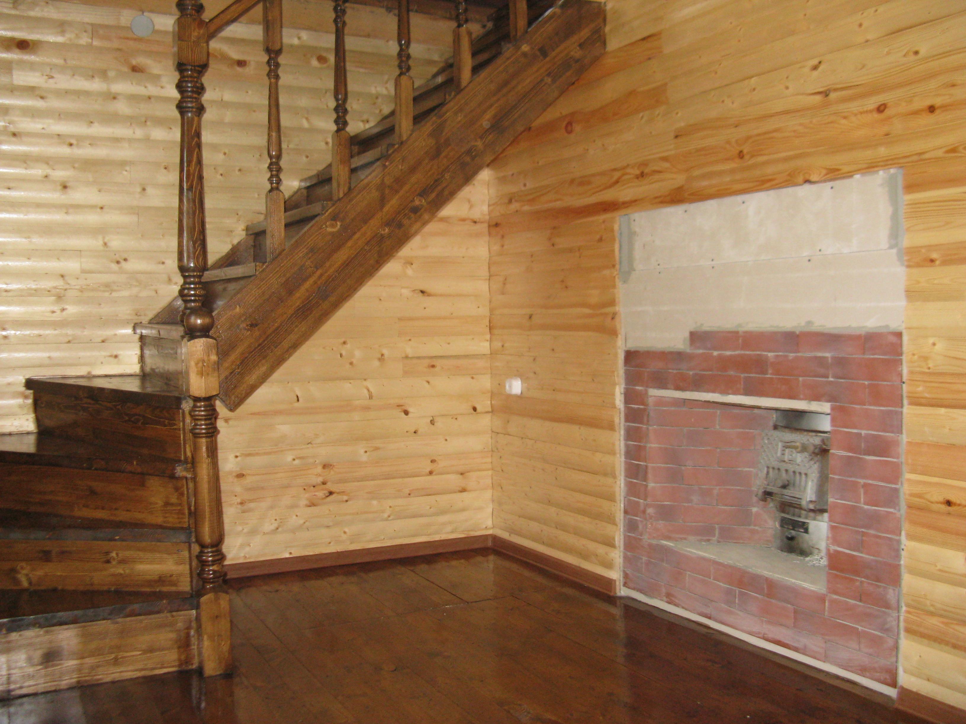

Владимир Д, ОФИГЕННО!!!!!!!!
теперь рассказывай..... на первом этаже стены блокхаусом обделывал? чем покрывал? это лак или какая-то огне-биозащита? кладку на цементе делал или глиной шамотной?

Сообщение от МеЛкАя
-ДА
Сообщение от МеЛкАя
-Финский лак на кухне и на 2 этаже.

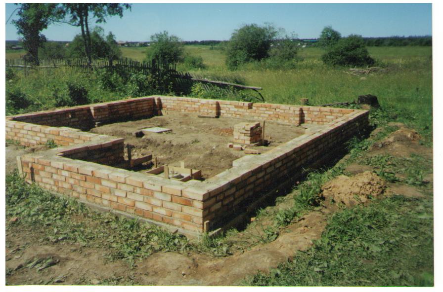

фундамент кирпич-цемент.

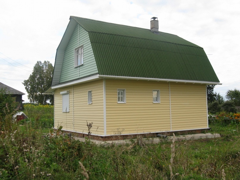

Дворец. А чем утепляли второй этаж и будет ли он отапливатся

Сообщение от Лёвыч
2этаж утеплял снаружи мин ватой. Если не моюсь то отапливаю двумя конвекторами по 1кВт каждый. Если моюсь то второй этаж отапливается за счет печной трубы.(Железная труба обнесена декоративным пиленым кирпичём и пересыпана песком.) При 10 и выше градусов тепла на улице, приходится открывать окна. Жарковато. Площадь 2 этажа 24 кв.м.
