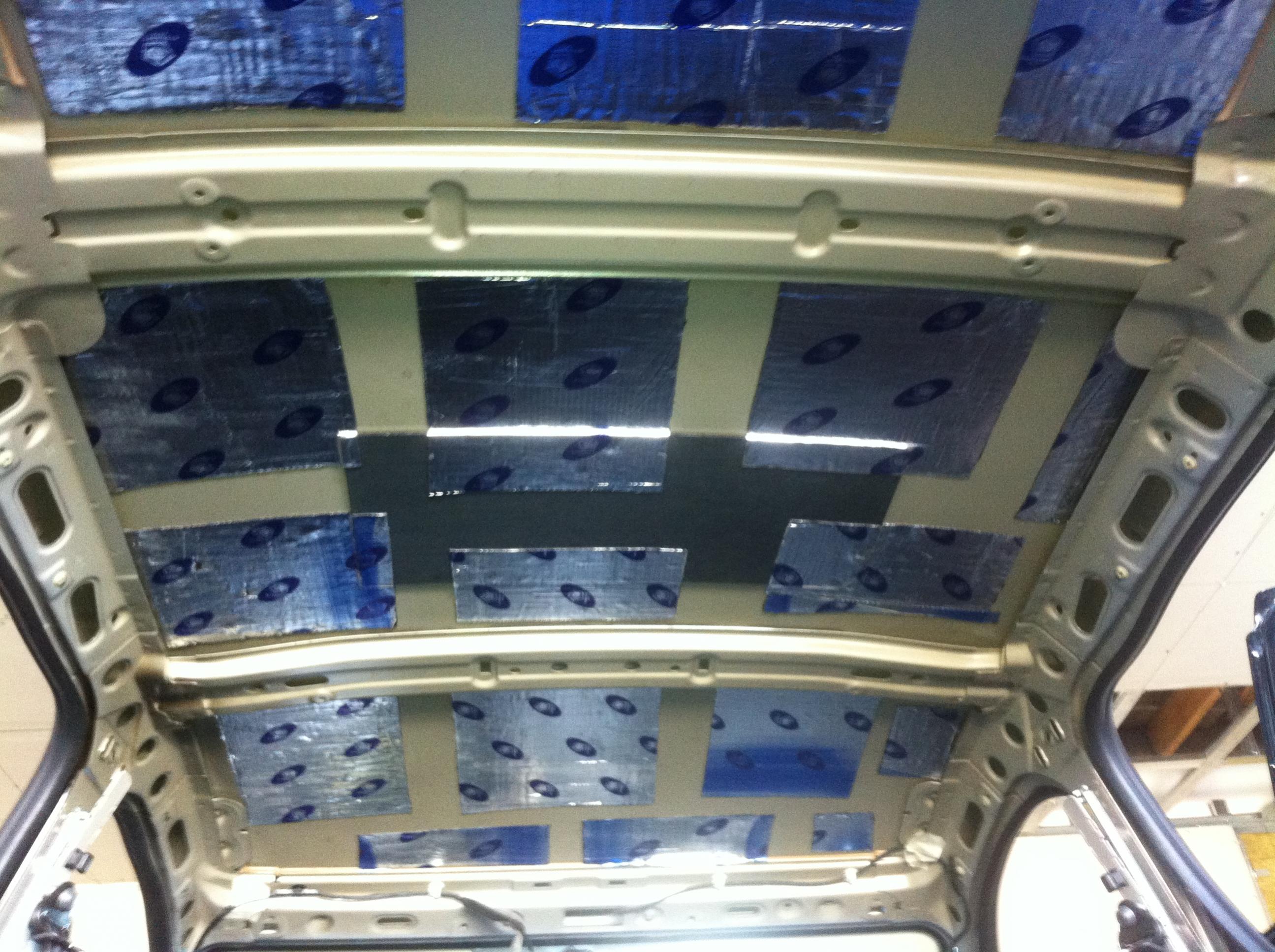

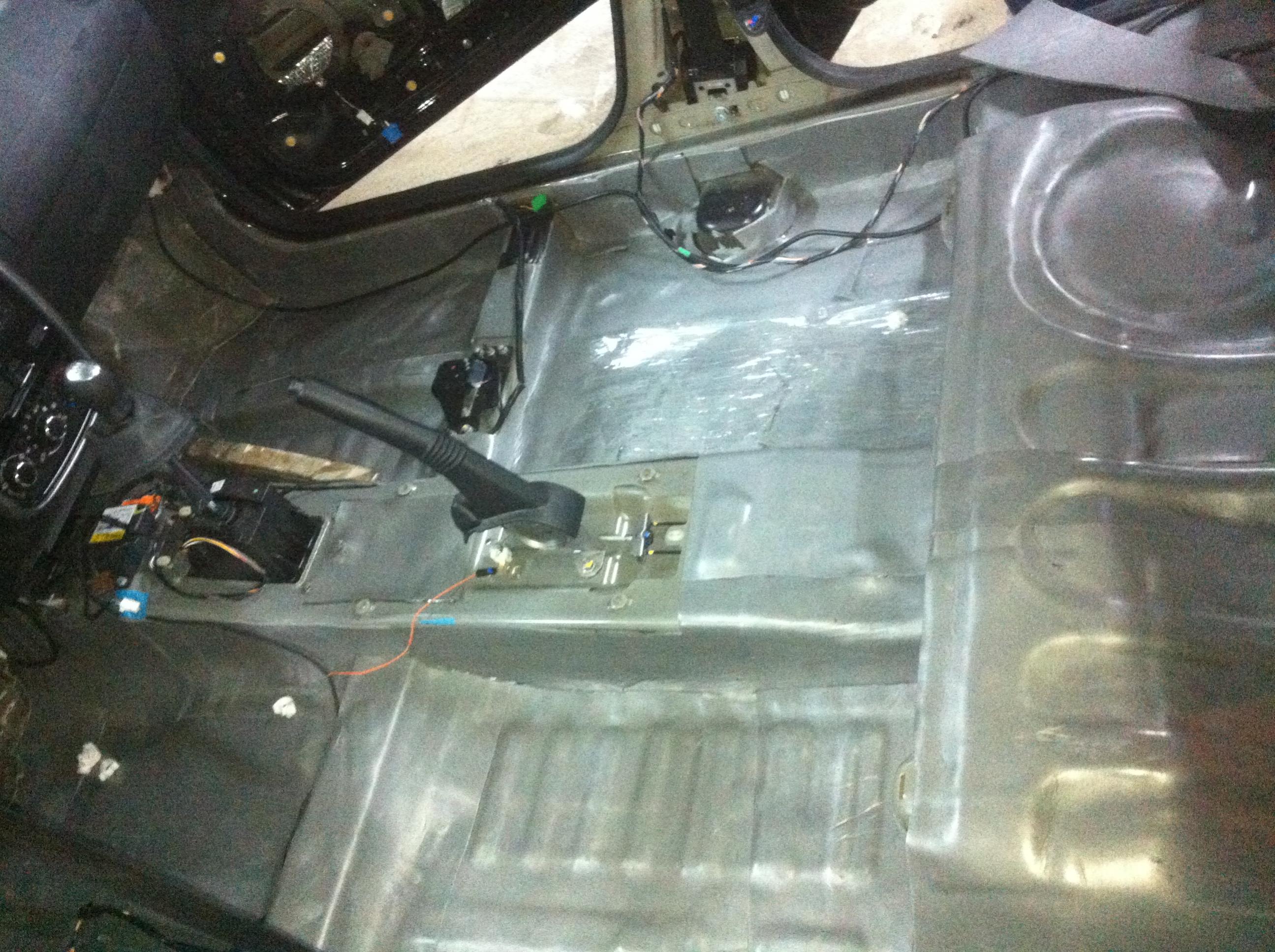

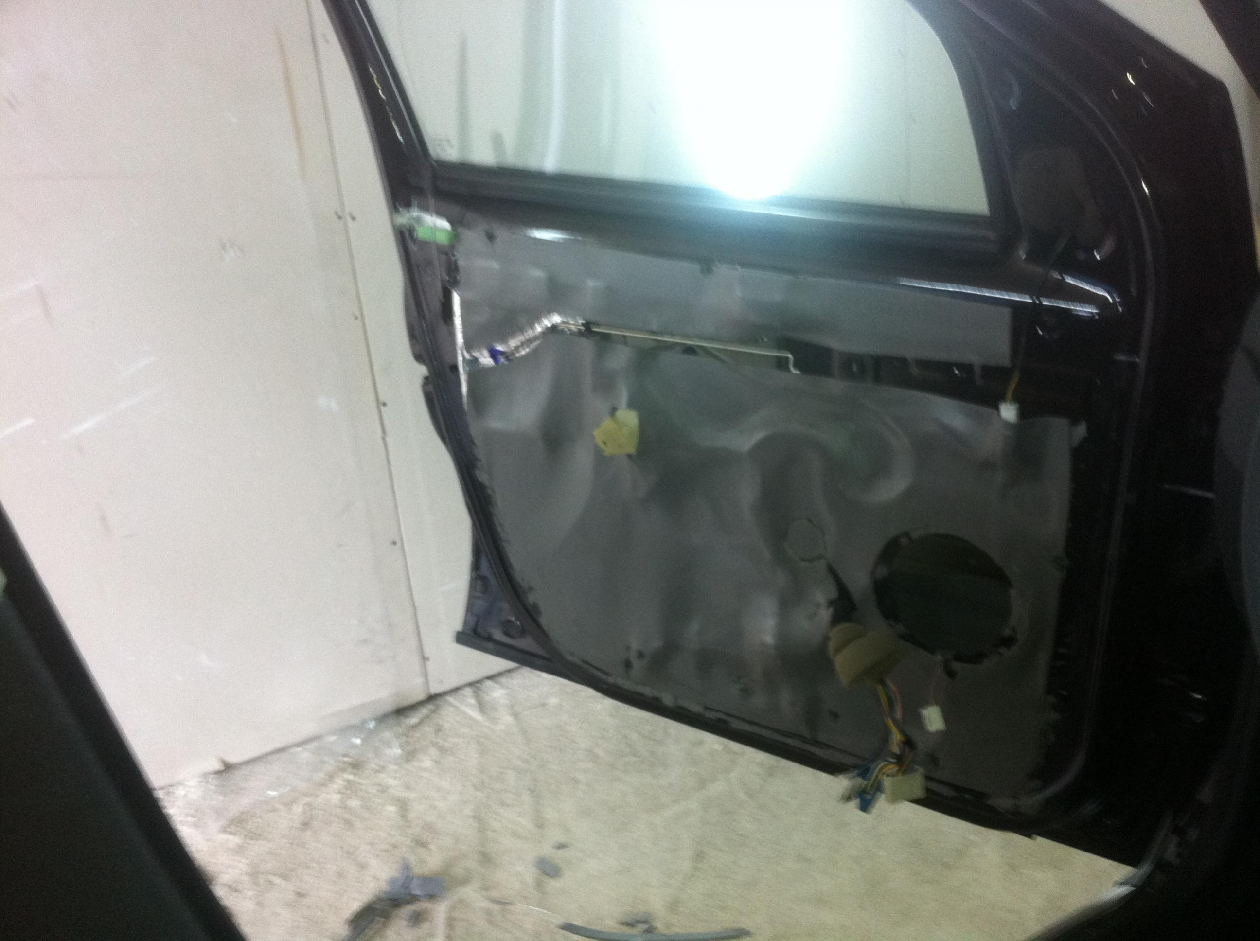

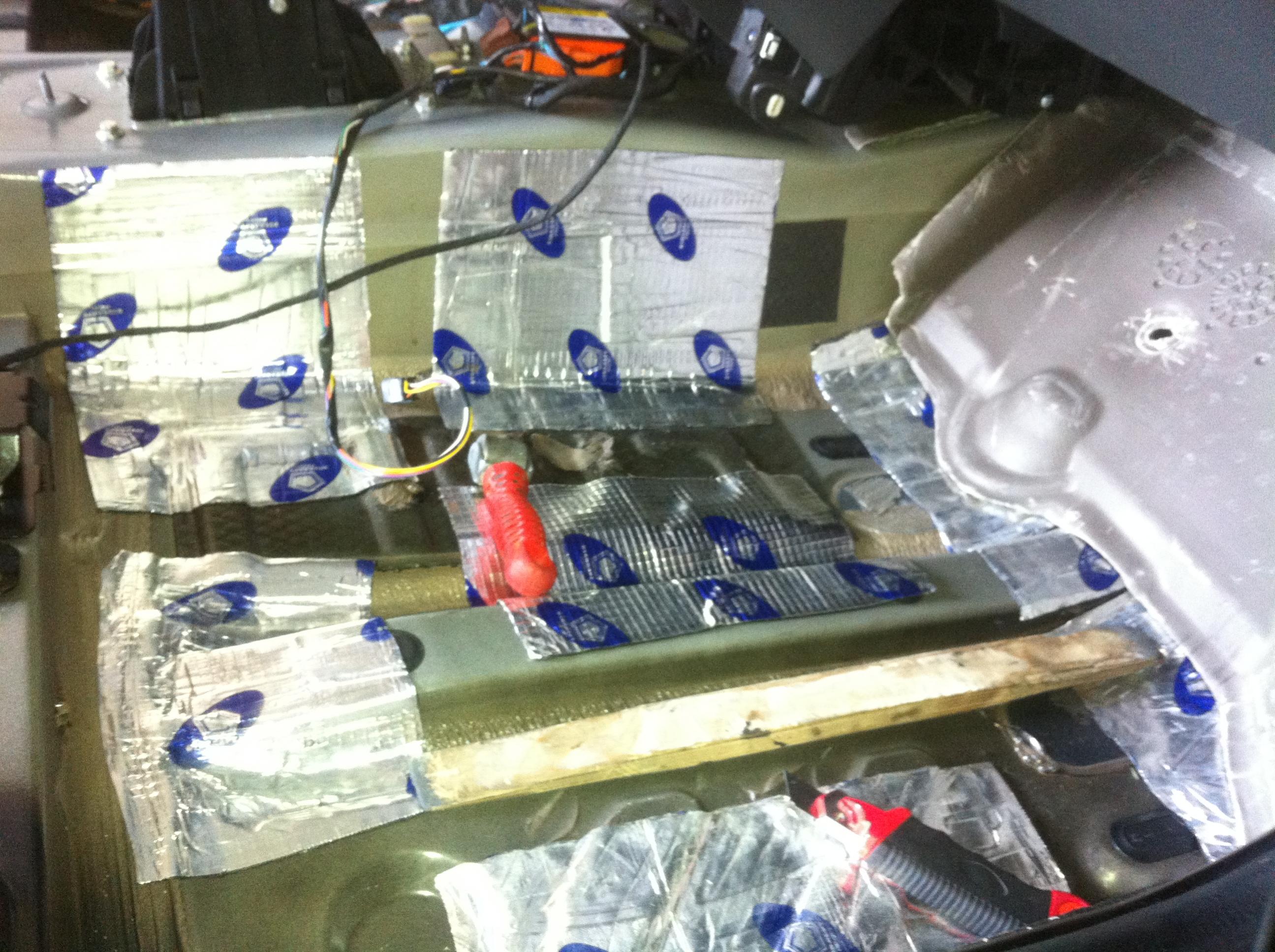

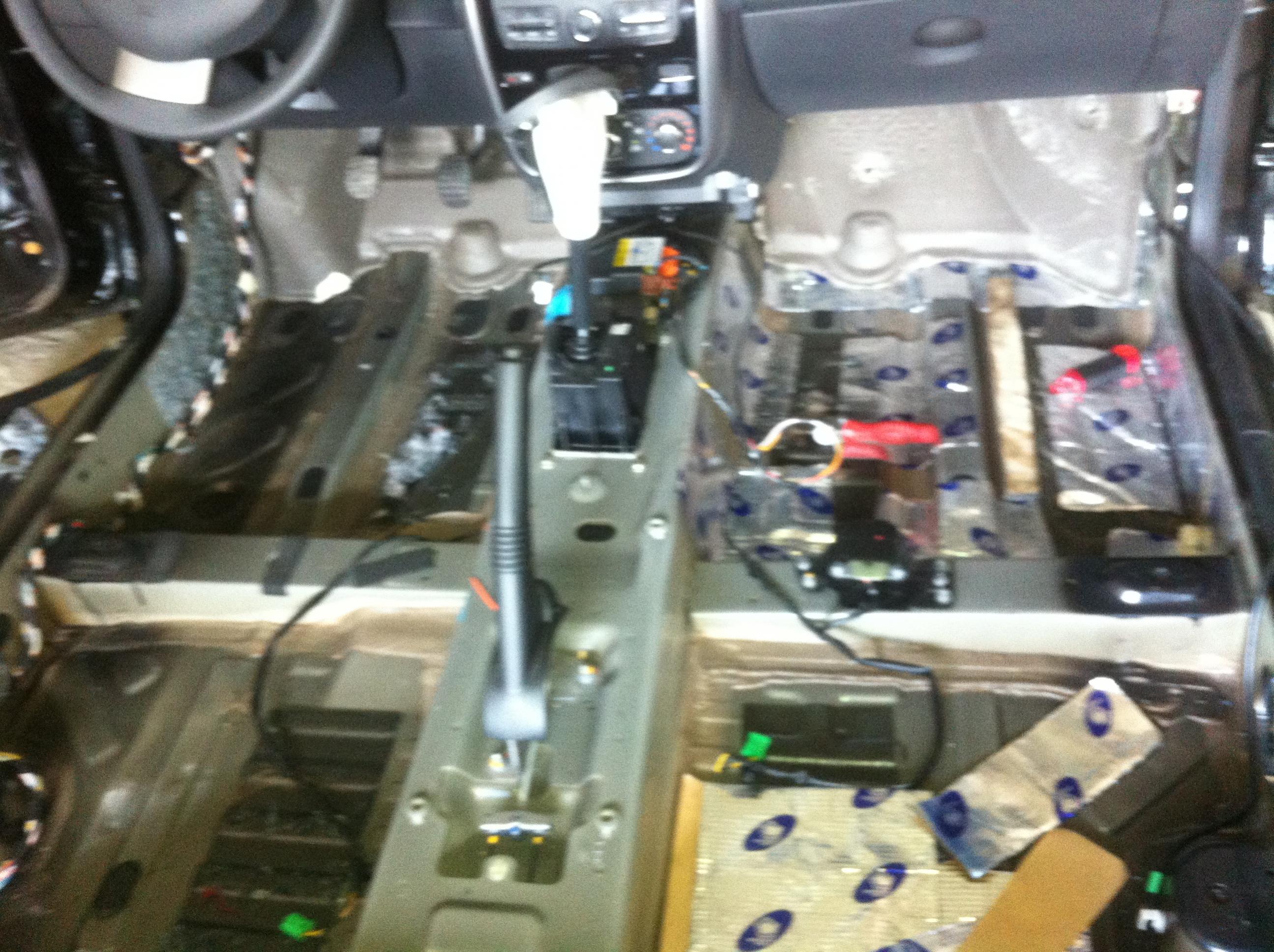

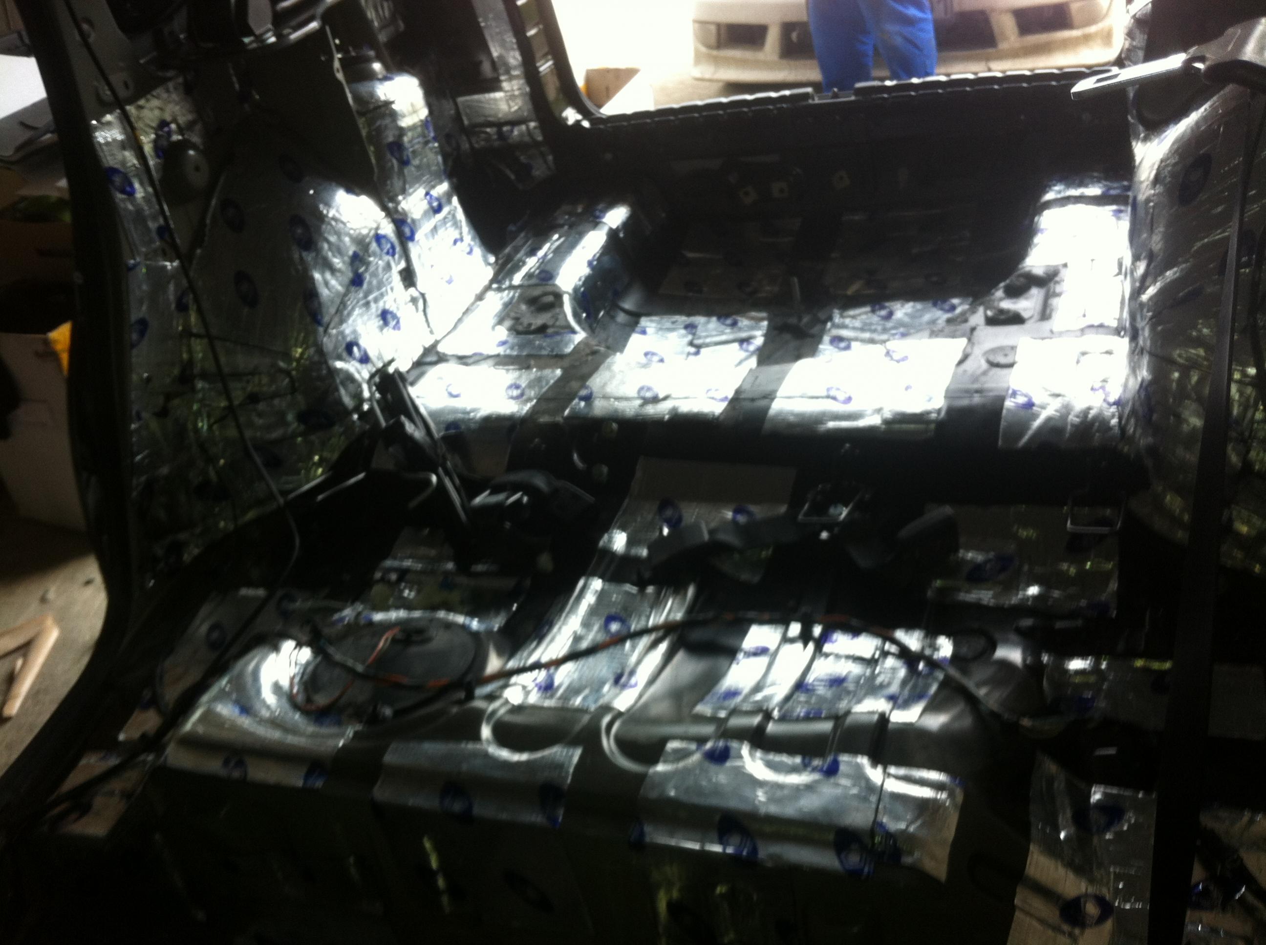

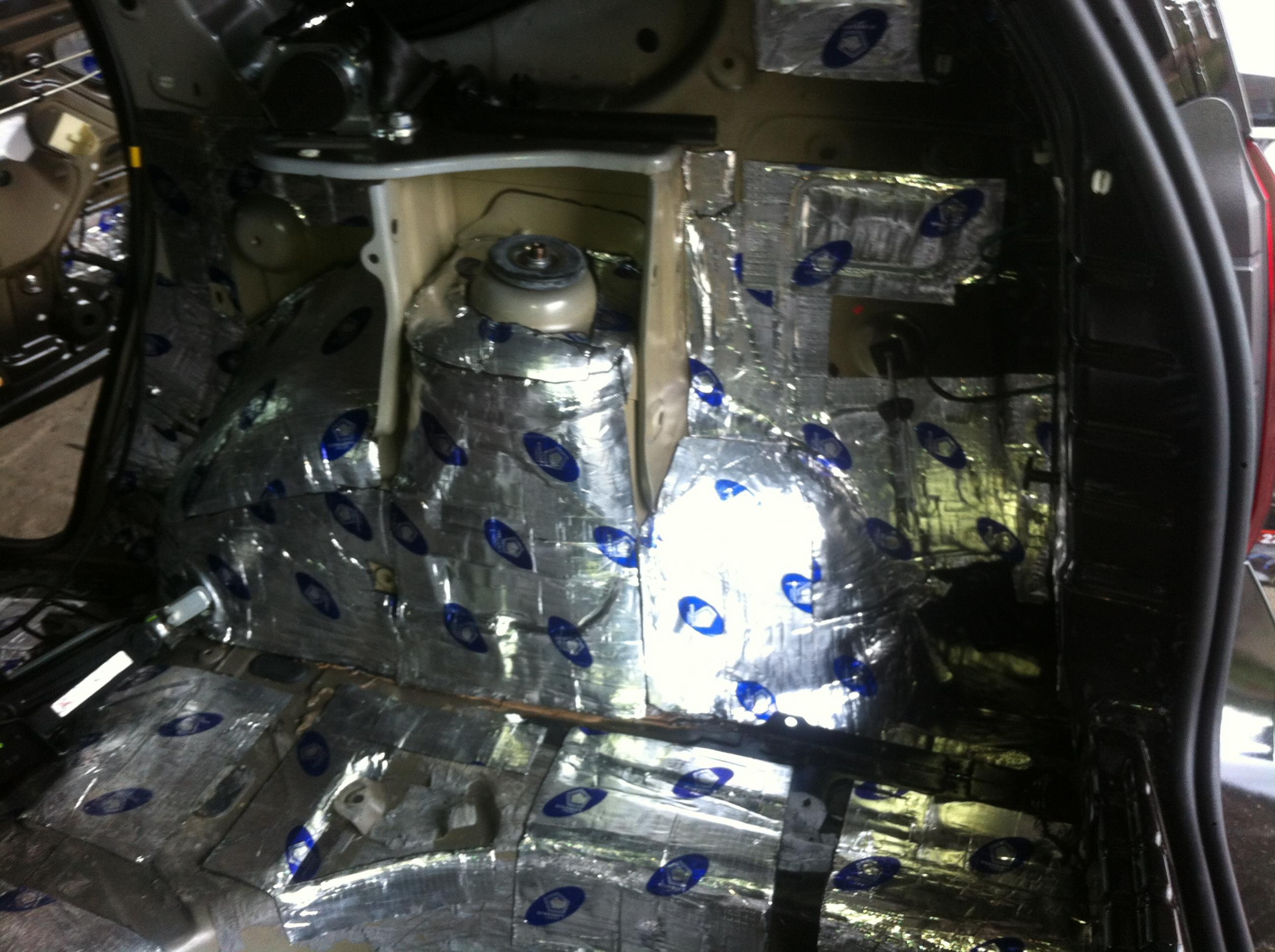

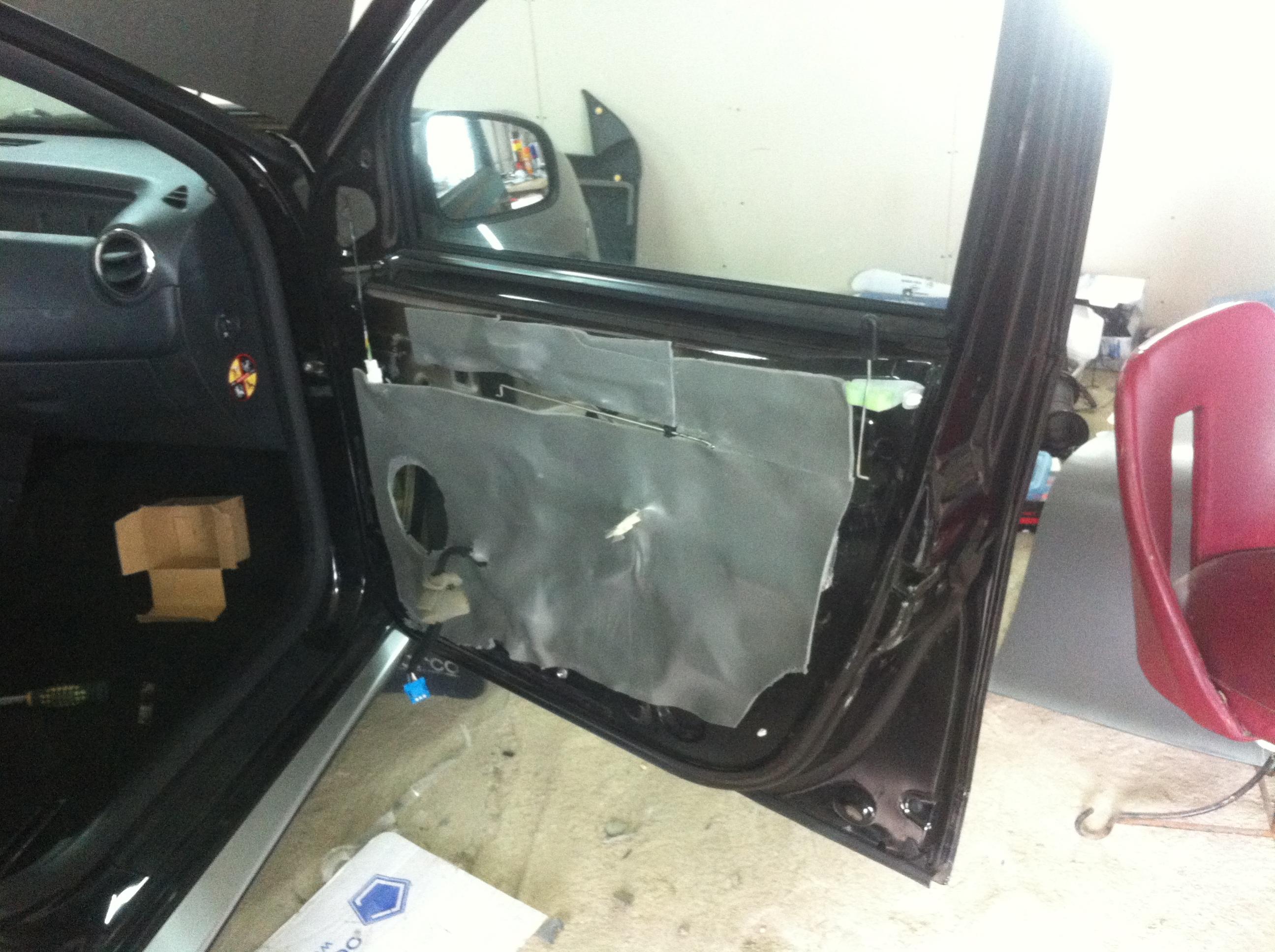

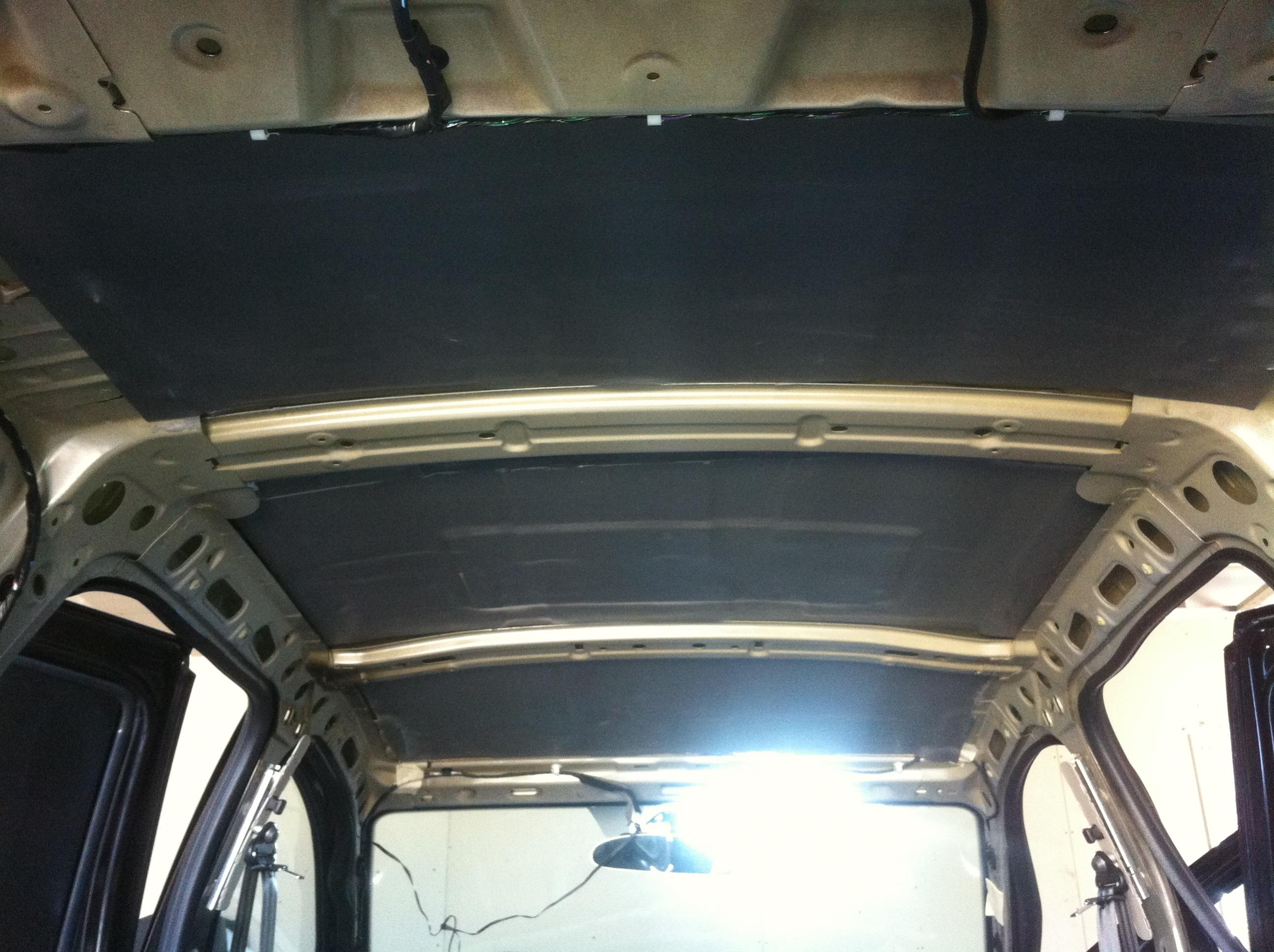

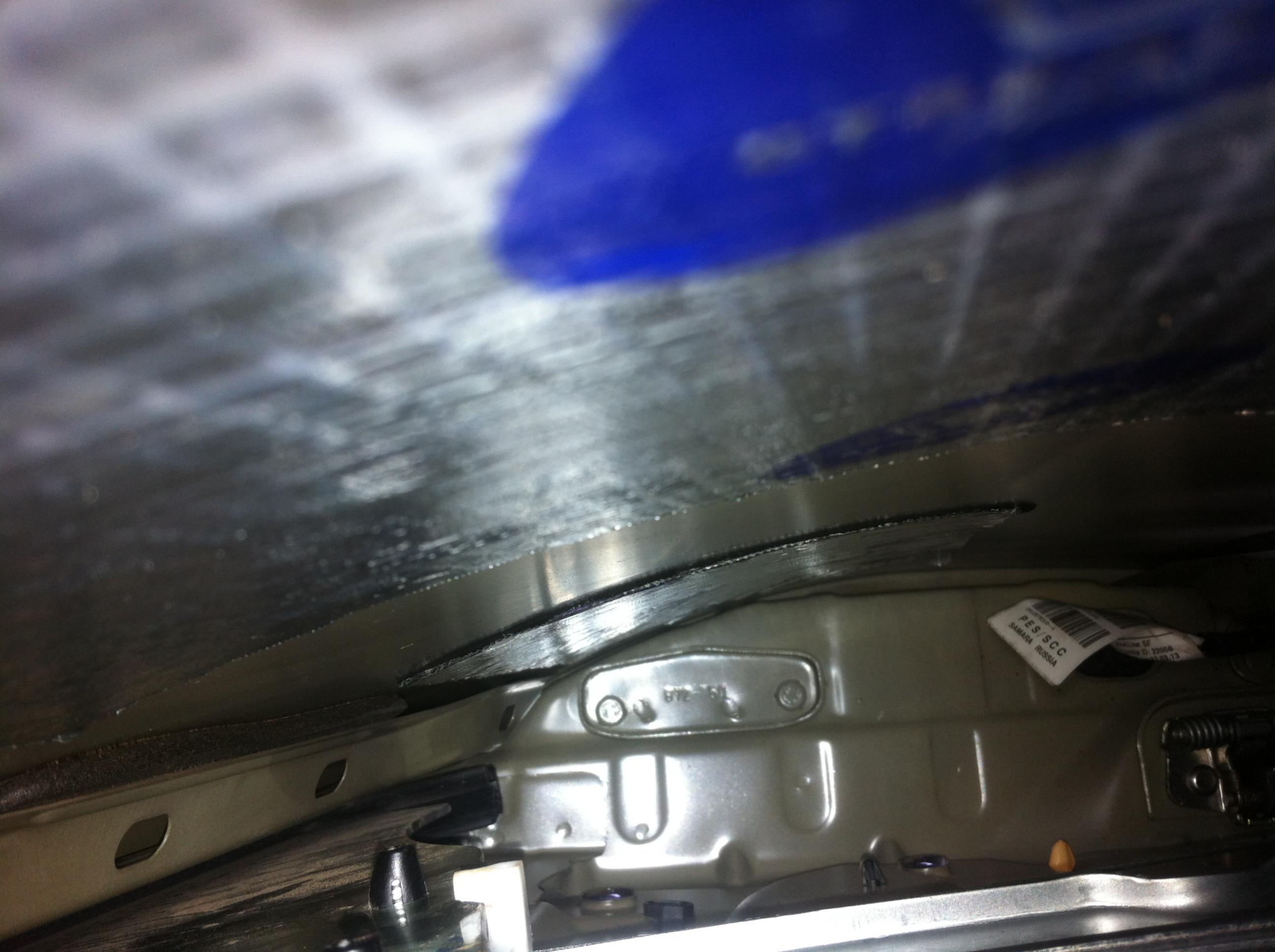

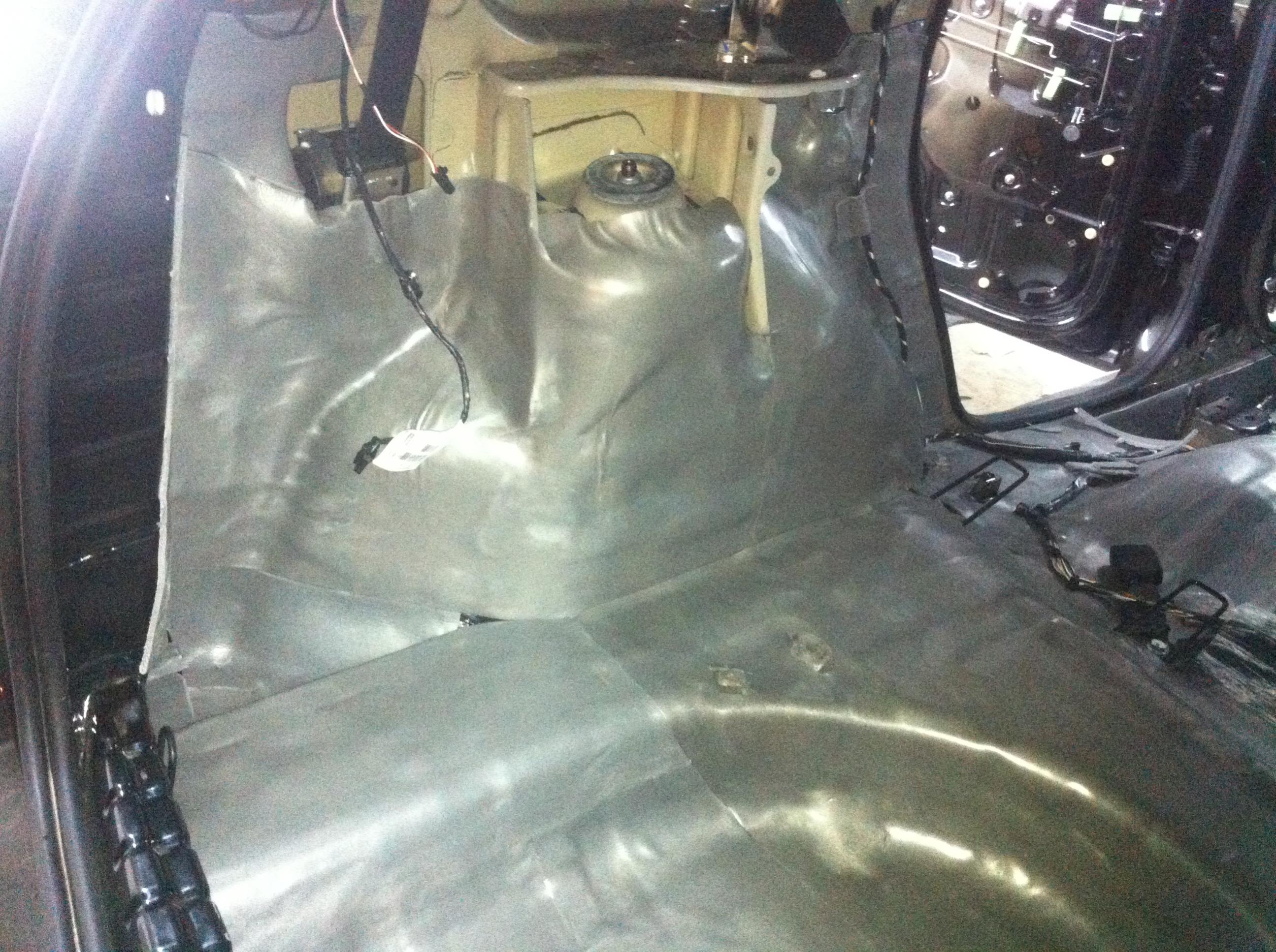

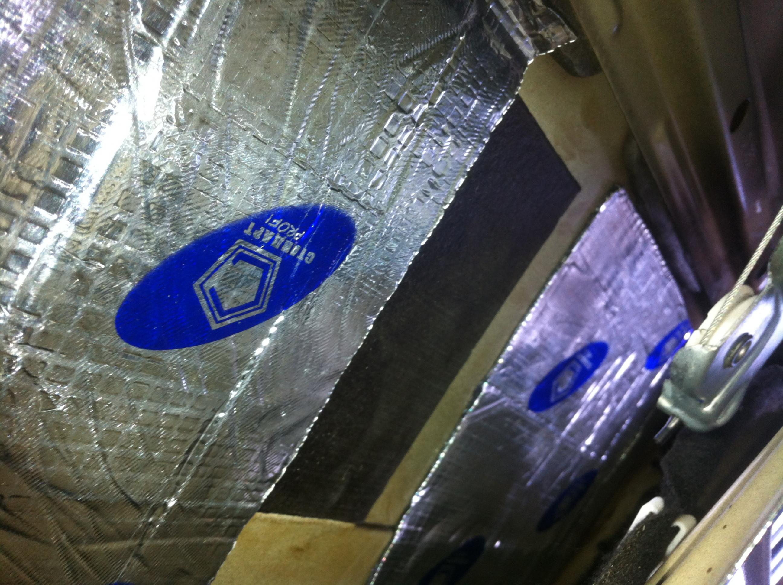

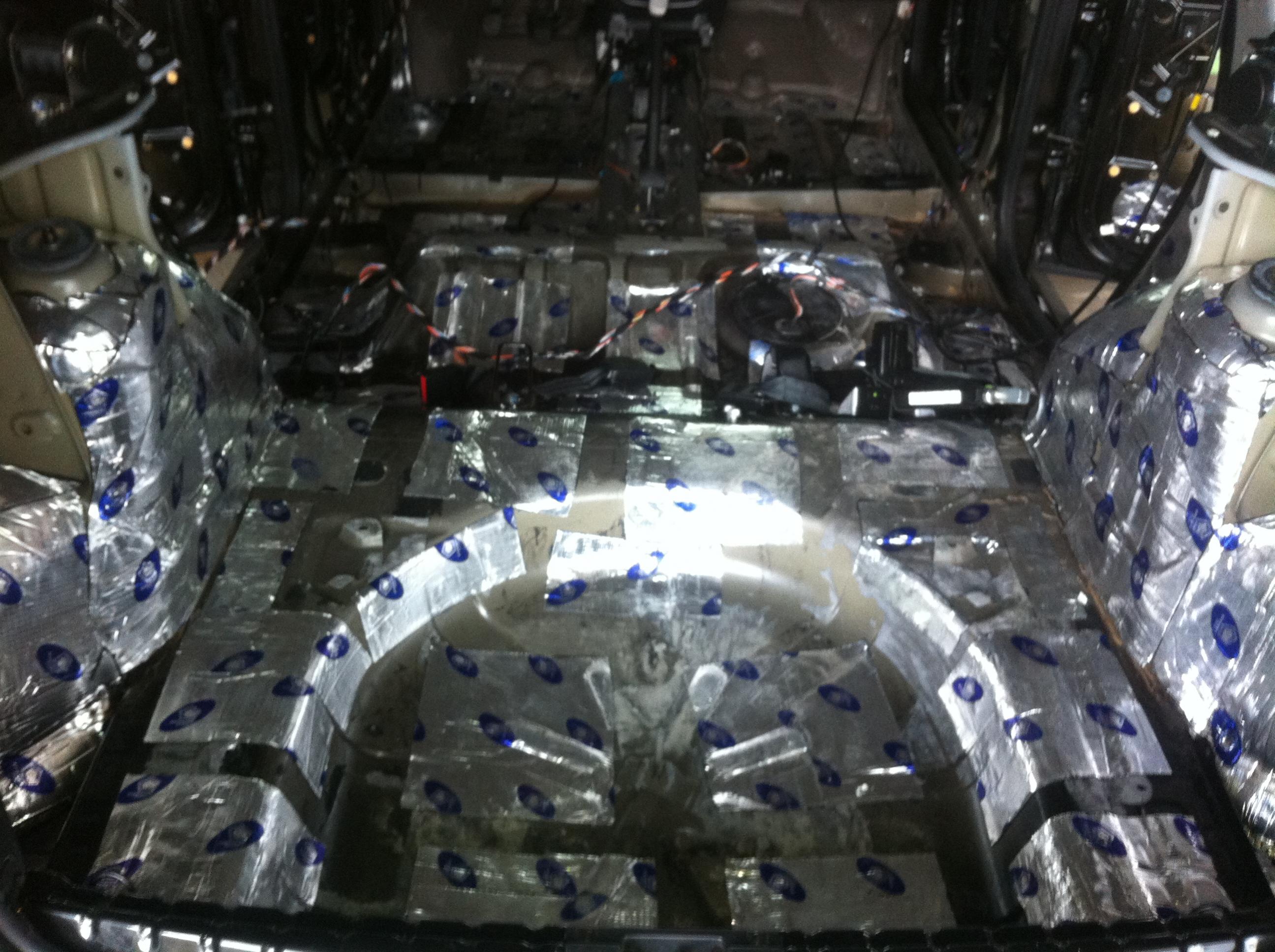

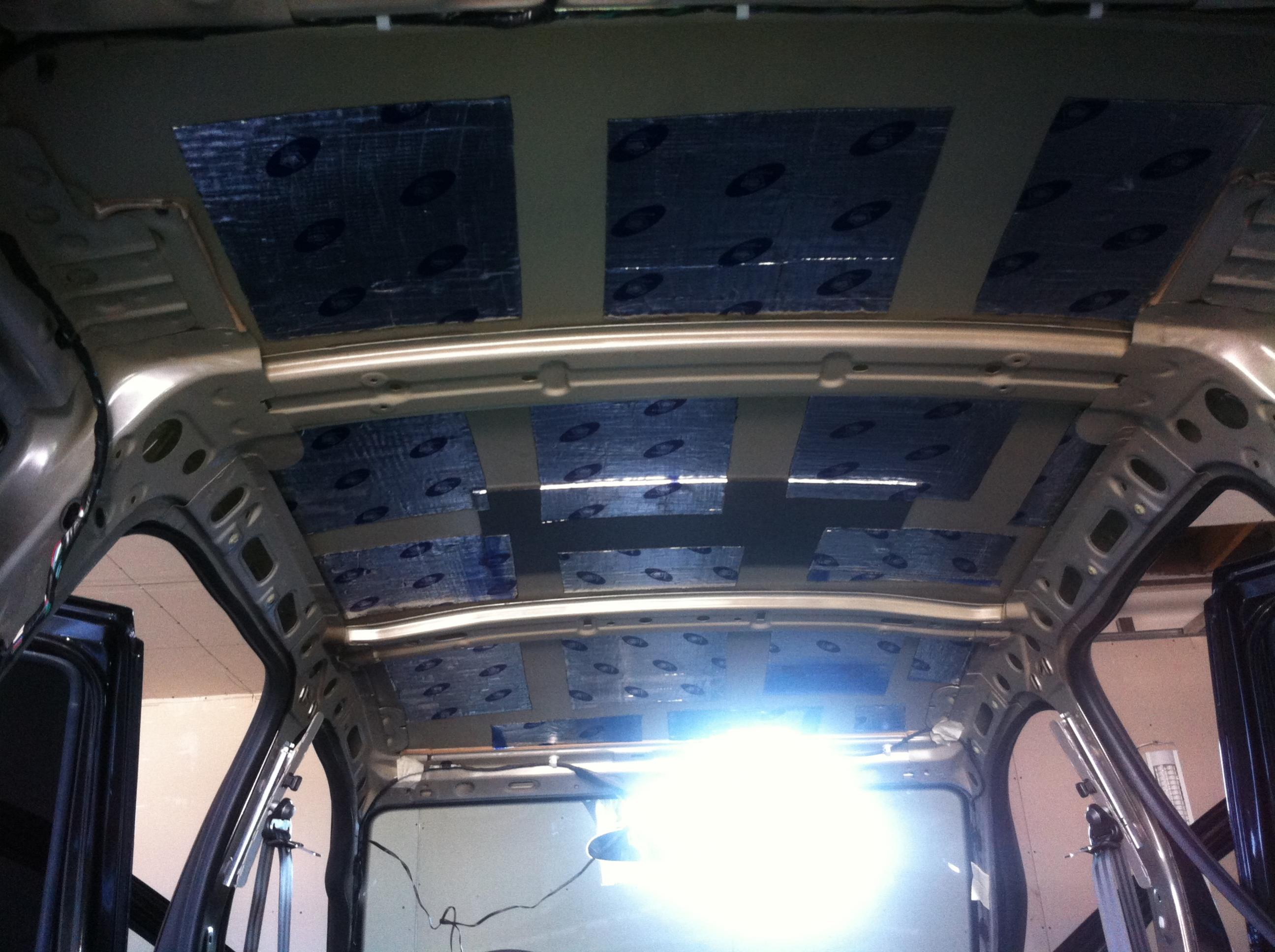

Пробег 8 000, авто радует, сделал шумоизоляцию. от www.cartuning.kz г. Астаны, мнение мастеров авто интересный, легко разбирается - даже очень легко. есть мелочи типа фиксаторов (непомню), как на мерседесах))))))), по их впечатлению по сборке салона как немецкое авто. Не спеша на все про все потратили 3,5 дня. Подметили что для тюнинга есть где развернуться, но я не поддался))). Качество сборки хорошее как на приорах разные бумажки лежат в дверях с именем сборщика))) и все в саледоле, его не пожалели .

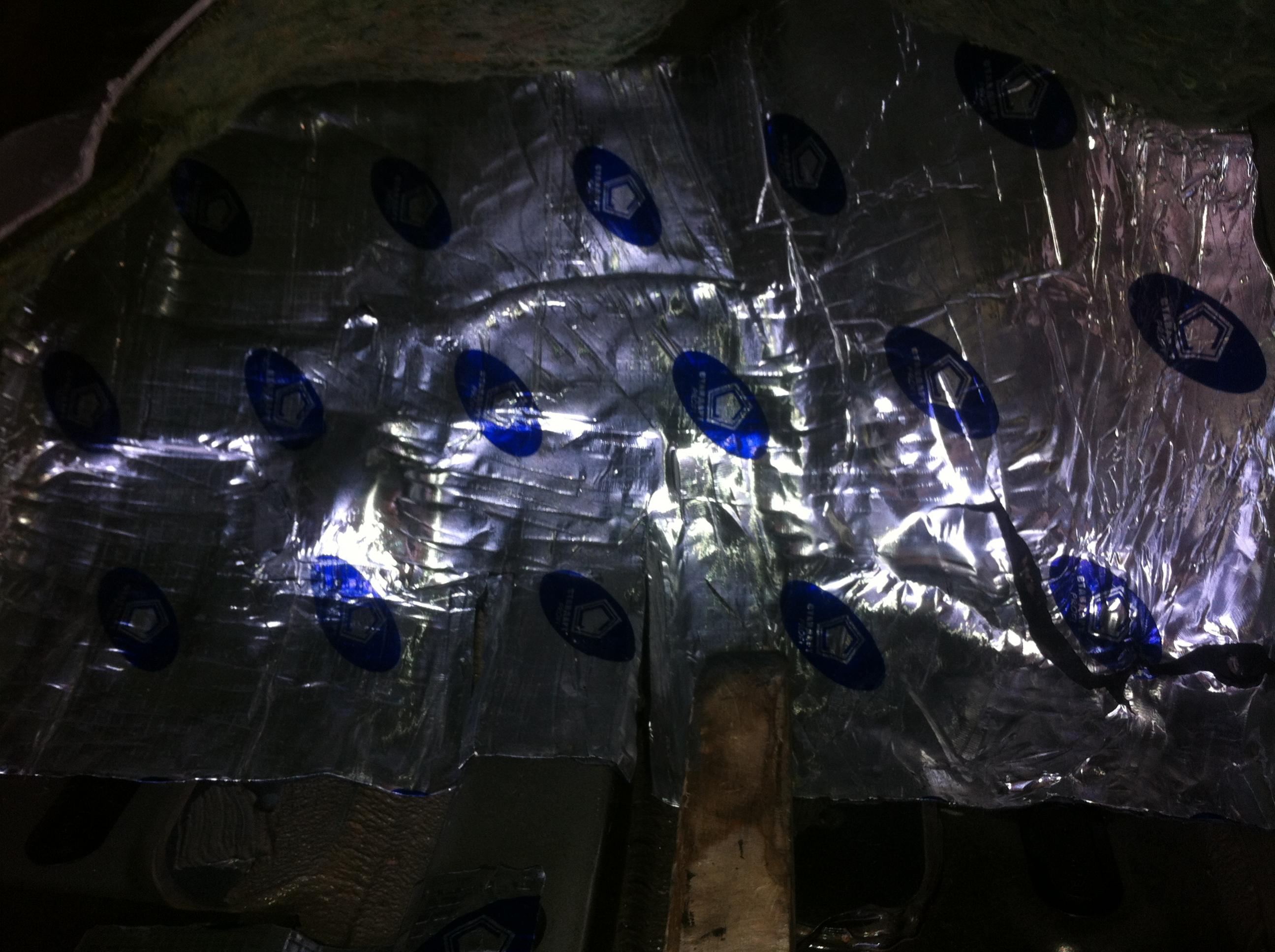

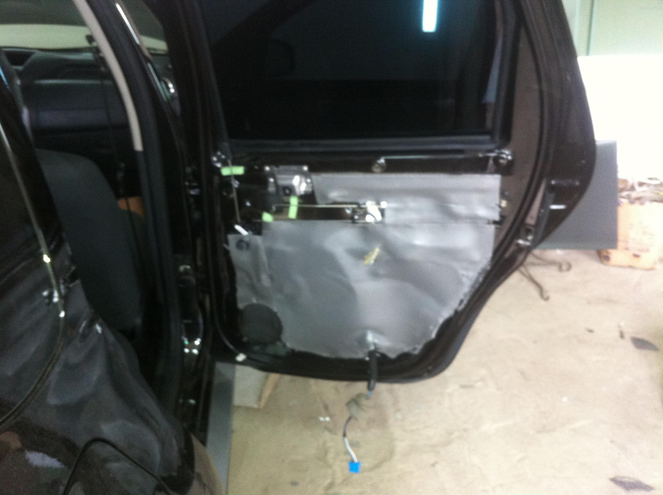

Еще фото , так же мастера отметили что уже давно не встречали рычажковые открыватели дверей))) в общем удивились конструкторским решениям))) да и металл толще чем у нового прадо, незнаю правда или нет))), еще там где двойные стенки вообще не пролезть рукой в полость каркаса, в этом плане сложнее было зашумлять.

Авто поехало по другому, стало тише но окончательно за резюмирую на трассе Астана - Павлодар ужасная дорога там. Да забыл двери закрываться по солиднее стали)))

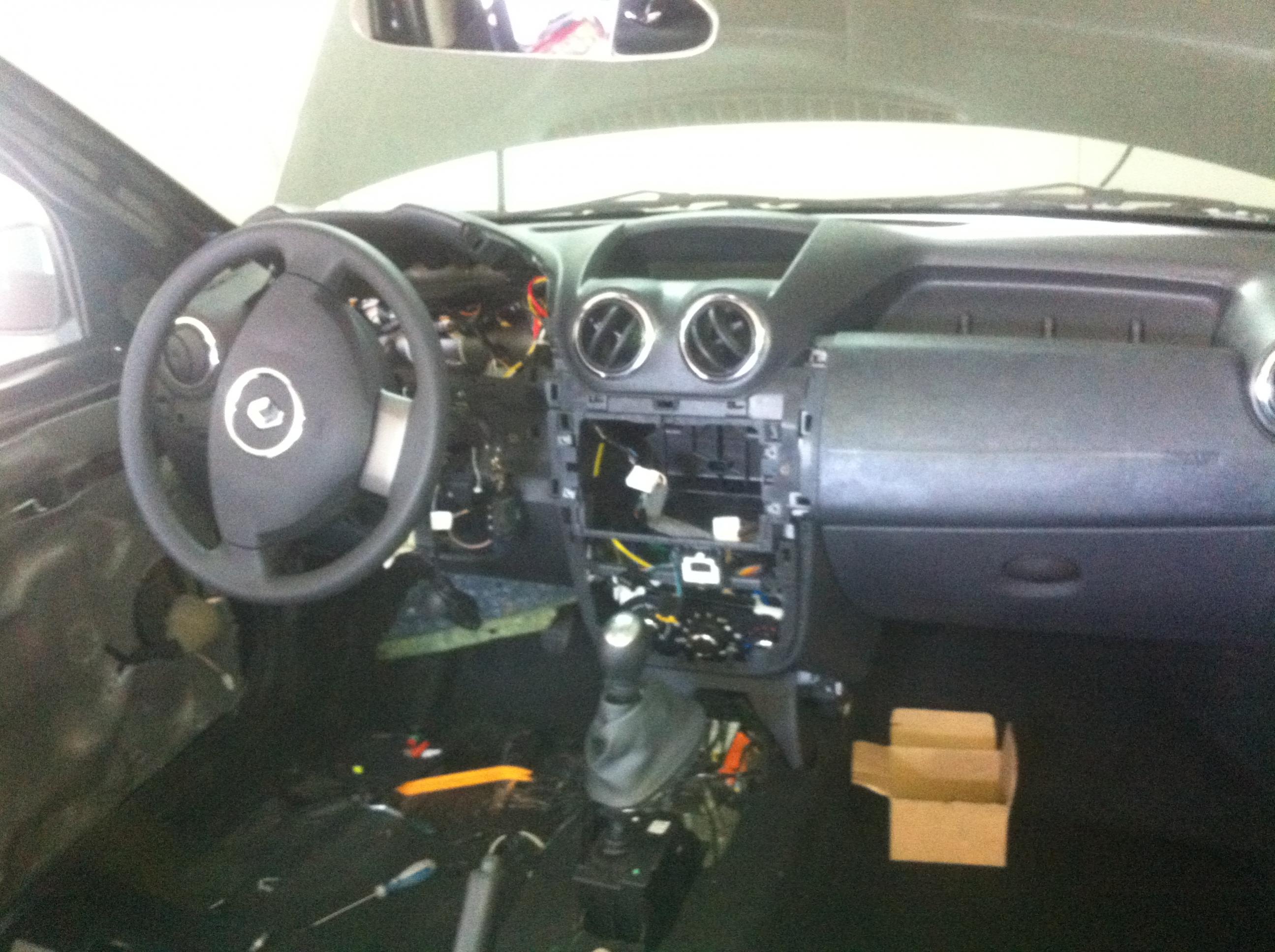

еще пару фото)), еще для профилактики скрипа разобрали панель и обклеили ее в скрипучих местах

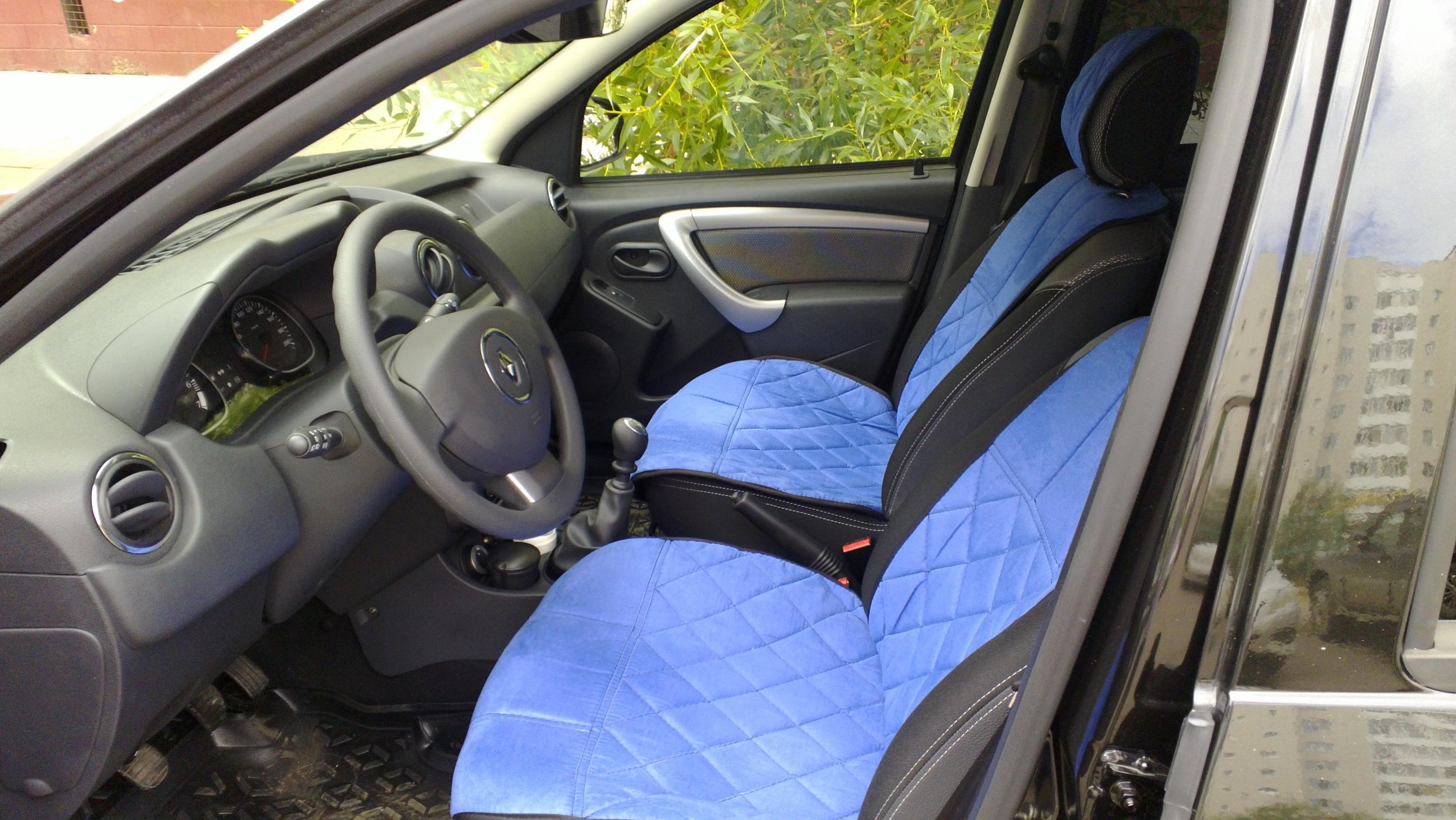

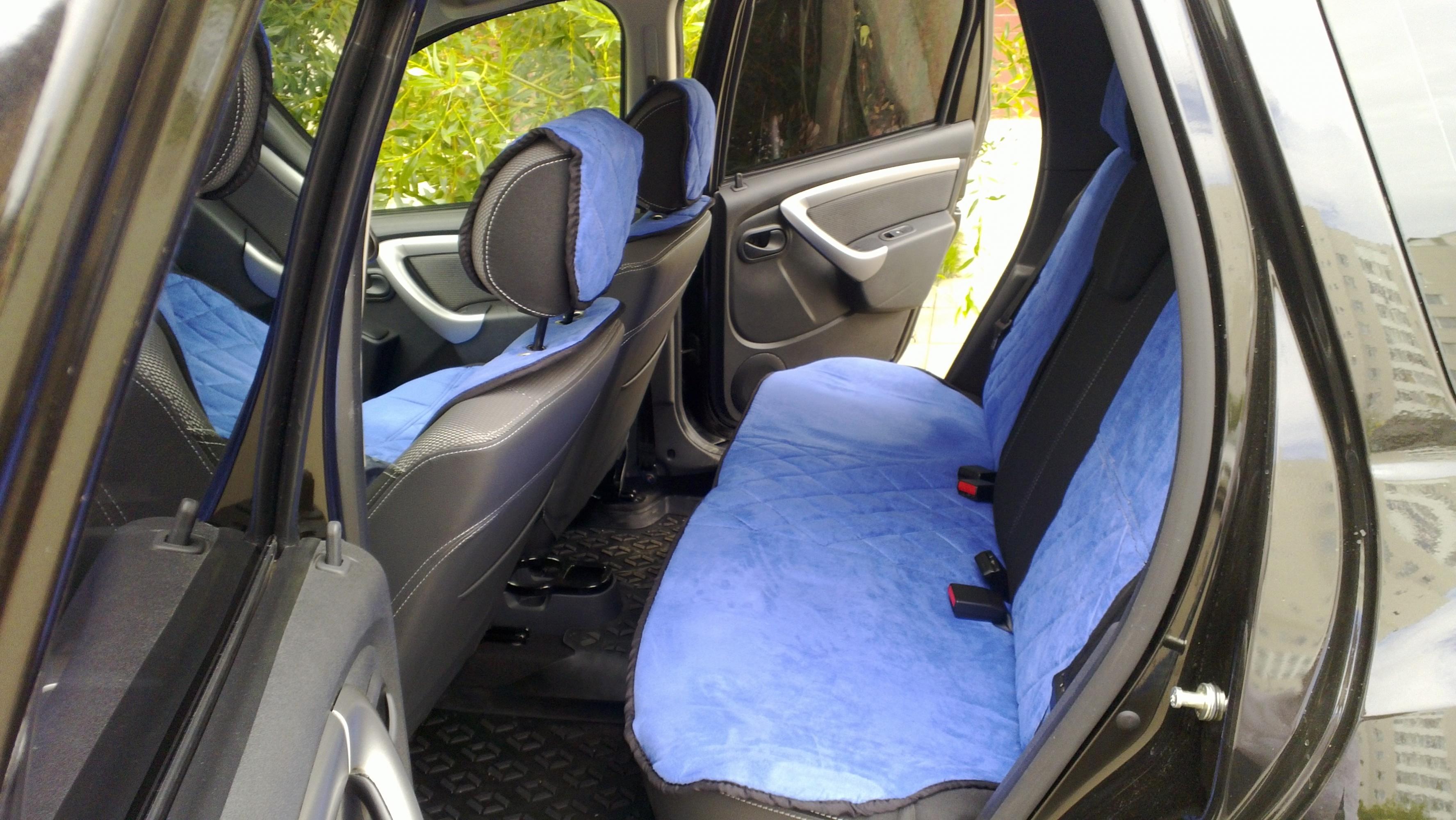

Сегодня еще чехлы взял "галстуки" в народе вроде называются, местного пошива made in kazakhstan, материал типа алькантара прошит шелковыми нитками, качество норма. Цена вопроса 150 у.е. как видно на фото дырки для подголовника неподошли, сделали другие))) а те приспособим под что то другое.

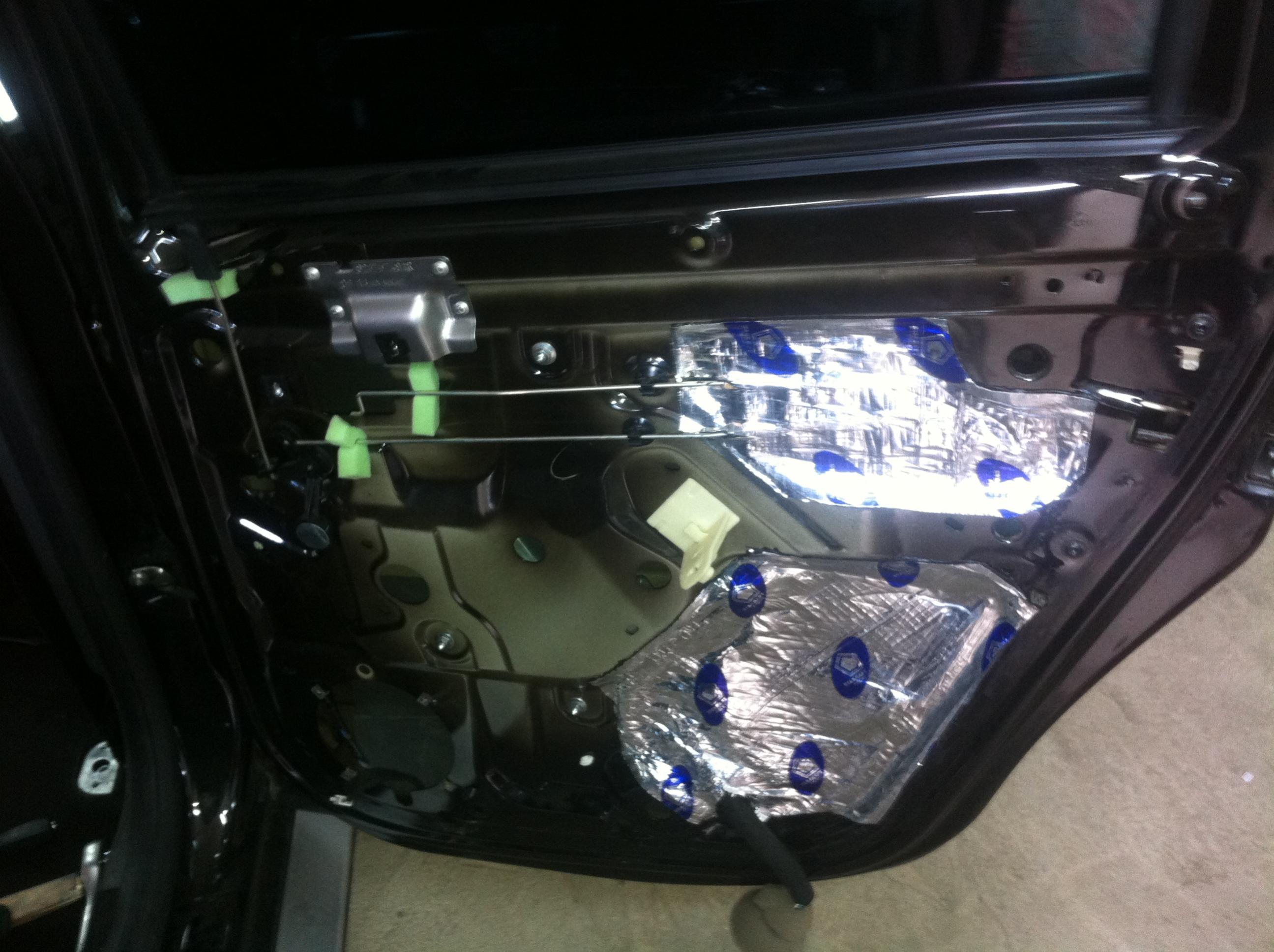

почему шумку пожалели? Чисто в местах напряжения заШВили. Я себе делал в стык.

Двери, походу, ваще бюджетно сделали. Сколько, если не секрет за все взяли?

А почему на тяги замков анти скрип Маделин не мотали и где Битопласт на карте двери.

Из предложенных вариантов выбрал такой, мне показали прадик и ренжровер они так же сделаны. Поездил меня устроило))) если бы сам делал то наверно тоже все в стык закатал.

Не секрет за все взяли 800 у.е., незнаю много или мало я по рекомендации бывалых знакомых поехал.

кстате да, что то я не обратил внимания, но у нас с ними уговор что они доработают по моему желанию и думаю надо будет сказать когда поеду бронировать лобовое и перед. Конечно заново в стык вибропласта они не добавят, но то что вы написали сделают, уже спросил сказали бес проблем.

Я просто сам делал пока только двери все как у вас но добавил Битопласт на карту двери( пластик) сам толком на знаю для чего наверно для звука музыки держат звук а вот Маделин на тяги замка да сразу почувствовал разницу нету лязга и дребезжание при закрывании двери почему то задние лучше закрываться стали после шумки а перед и так хорошо было , инфу. по материалам брал с интернета и в Ютубе. До зимы хочу успеть пол зашумить и багажник а потолок на следующий год дорого все стоит не осилю.

А у меня передние двери намного тяжелее стали, вроде лязга и дребезжание не наблюдалось, надо проверить. Вообще как забрал пару дней непонятно ездить было как то по другому, конечно тише стало но не так как я ожидал, но вчера поездил так вообще глухо стало в машине видимо материал сел как надо. Желаю удачи доделать шумку! теперь думаю что мог и сам закатать, когда увидел как легко панели разбираются)))). и антискрип не проблема посмотрим как зимой будет. общее впечатление на скорости 140 км/ч можно шепотом говорить.
