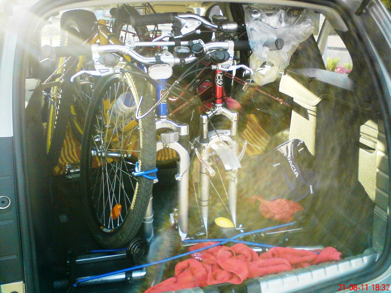

5 lat temu zrobiłem taki uchwyt na 2 rowery. Składam oparcie siedzenia, zdejmuję przednie koła i przykręcam przednie widelce do uchwytu.

Jeśli to możliwe, prosimy transportu photo dwa rowery wewnątrz Duster.

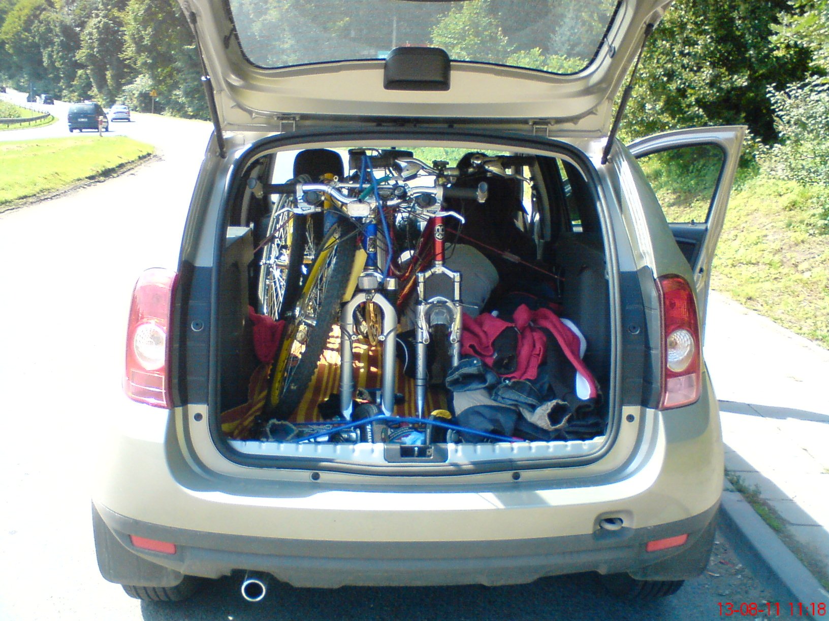

Przesyłam następne zdjęcia. 2 rowery 26 cali

Dziękujemy za zdjęcia.
Ty Duster 4x2 i masz większą wysokość bagażnika, w porównaniu z 4x4.
