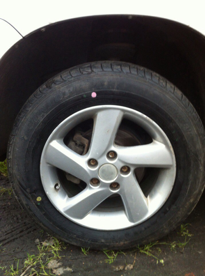

Бурты сточил , колеса летние смонтированы на диски от Мазда6. Скоро поставлю.

Диски поставил,пока только передние. Диски 7 дюймов шириной.
