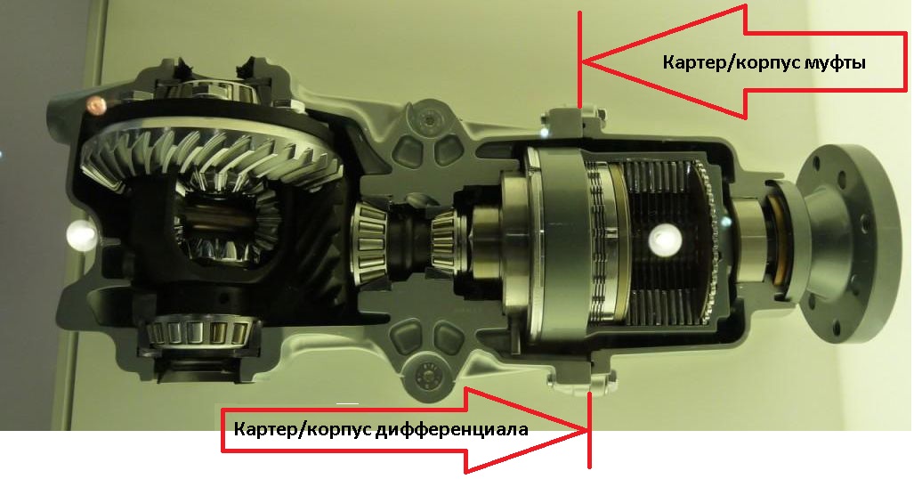

Сообщение от Lew
Муфта идет обычно отдельным агрегатом
Lew, у нас не так:

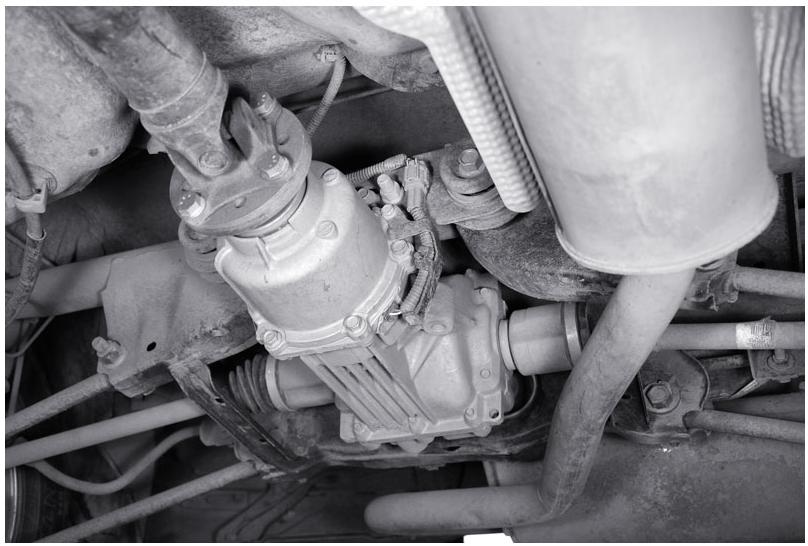

Художник, муфта это такой светленький боченок на фото после карданного вала.
Он крепится к картеру заднего моста болтами.
Разработчикам понадобится картер моста, т.к. им нужно видеть внутреннюю компоновку узла и внешний вид, чтобы прикинуть, где засверливаться чтобы тянуть провода или пневмомагистраль.
Но обычно в таких случаях фирма-разработчик предлагает кому-нибудь из владельцев стать подопытным, т.е. предоставить свою авту.
Соответственно ему блокировку ставят бесплатно

Сообщение от Lew
Lew, вы, что с Луны свалились на форум? Посмотрите дату моей регистрации на ресурсе - неужели мне, к тому же - владельцу уже более года Дастера, надо объяснять, где находится муфта?
Вопрос в том, что и муфта и дифференциал агрегатированы в одном корпусе - ни то, ни другое - не продается по отдельности

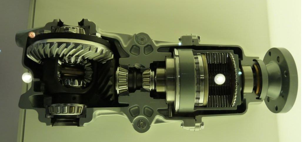

Название: муфта Дастера.jpg
