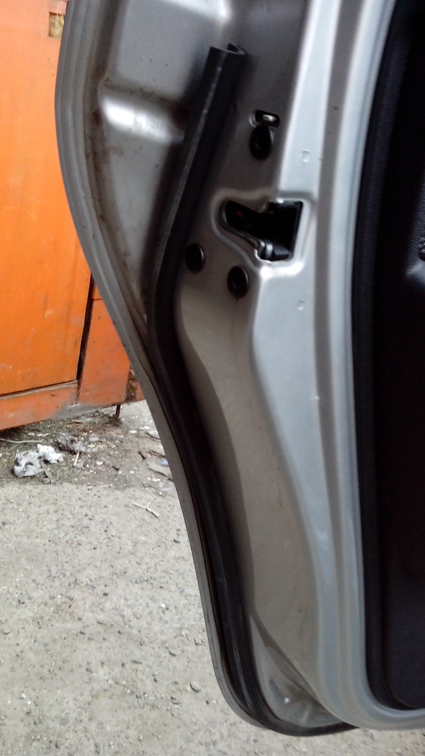

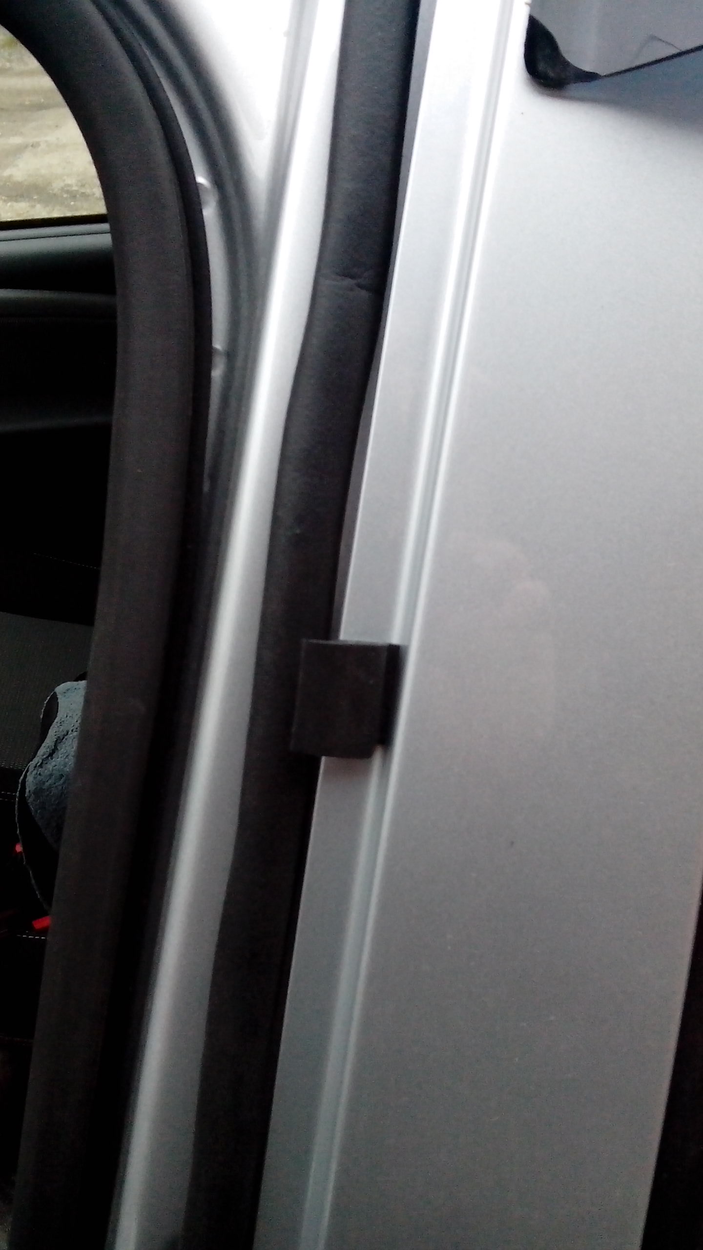

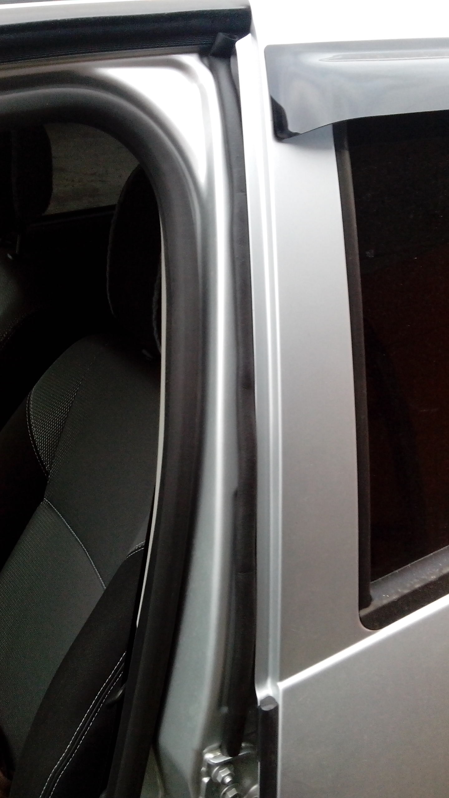

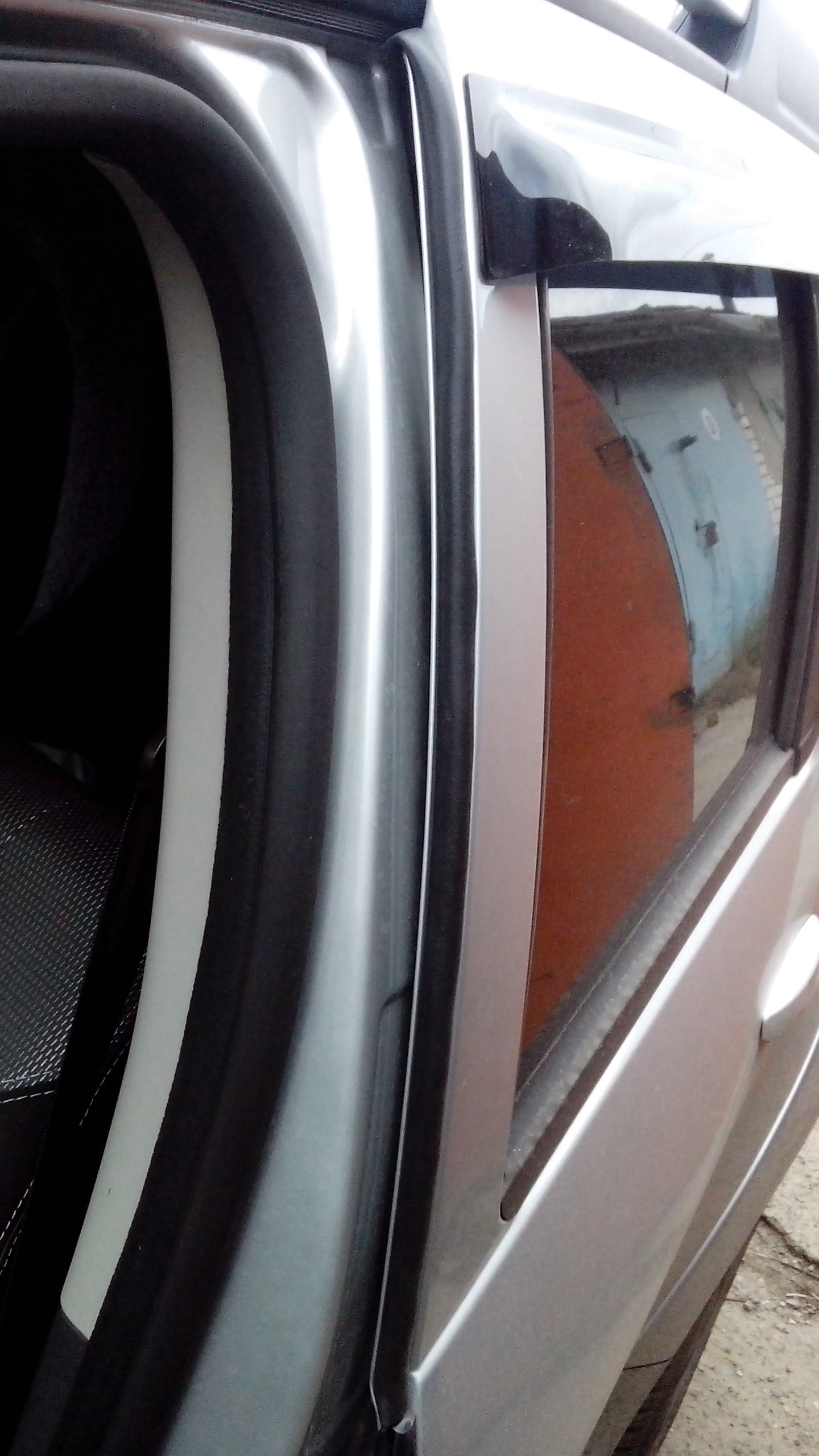

По виду есть немного. Но под педалью не видно. Решил, что функционал мне важнее, чем внешний вид ковра в том месте, где его всё-равно не видно )
Думал просто отрезать, но тогда бы грязь летела.
А так ничего не залипает, ничего не задевает специально оставил по 1 см зазора с каждой из 4х сторон. Ковры на крепеже (на клипсах) - т.е. никуда не ползают, лежат мертво и соответственно ничего клинить не будет.

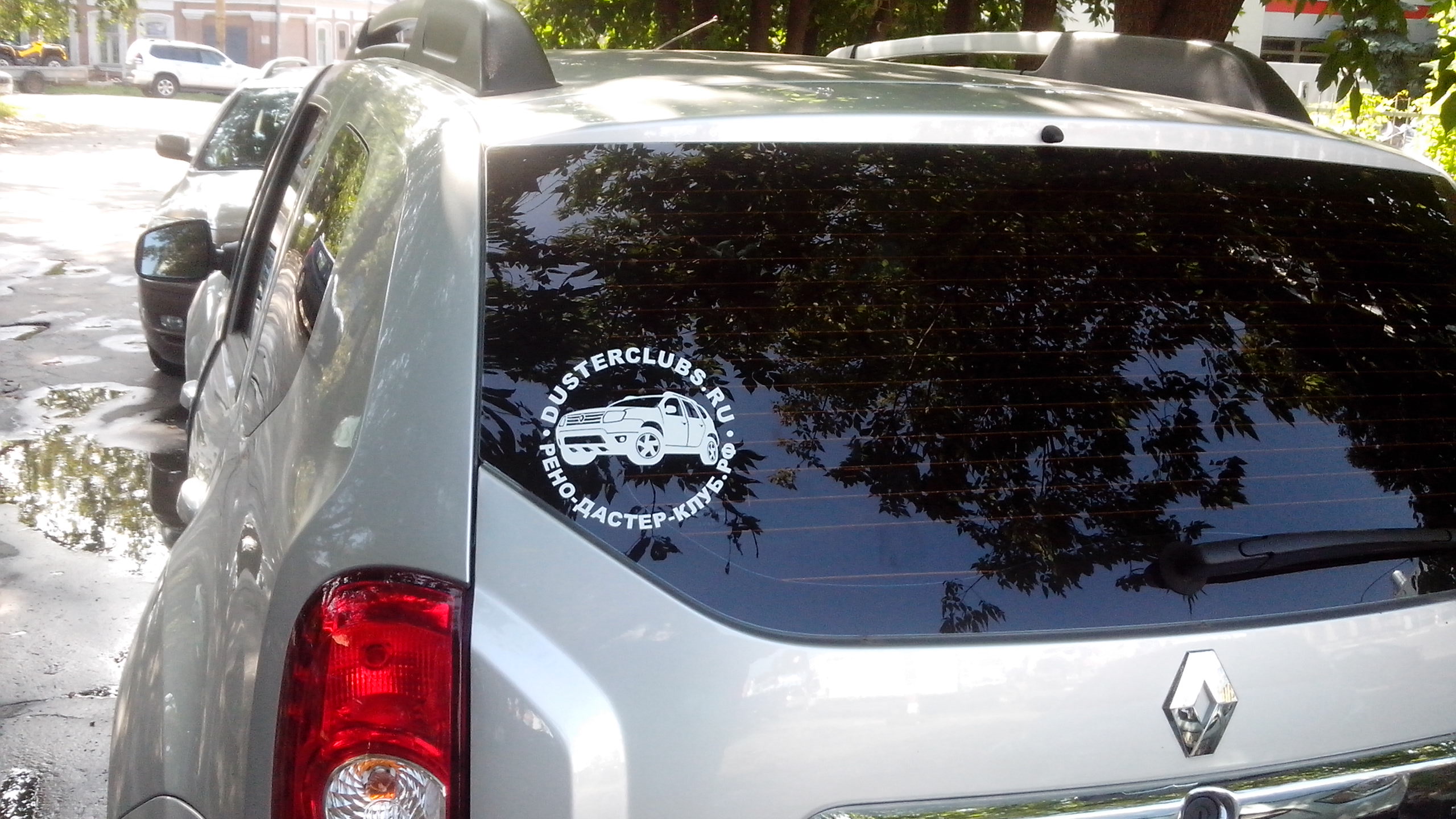

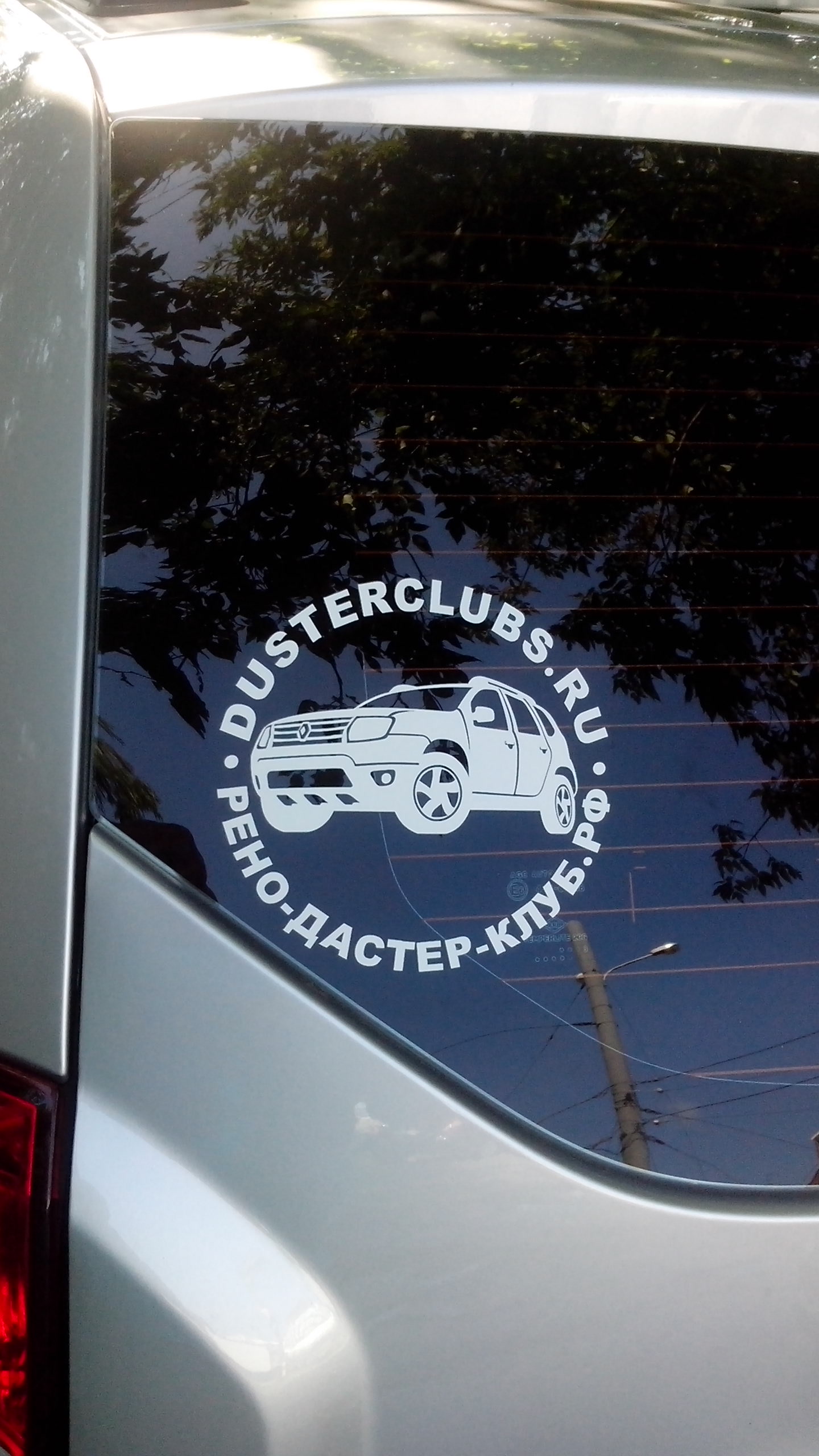

Наконец то смог получить клубную наклейку
За что большое спасибо Ольге.
У неё кстати осталась ещё одна наклейка - нижегордцы, спрашивайте у неё. А то ведь заберу последнюю сам
Ещё бы где рамочки раздобыть

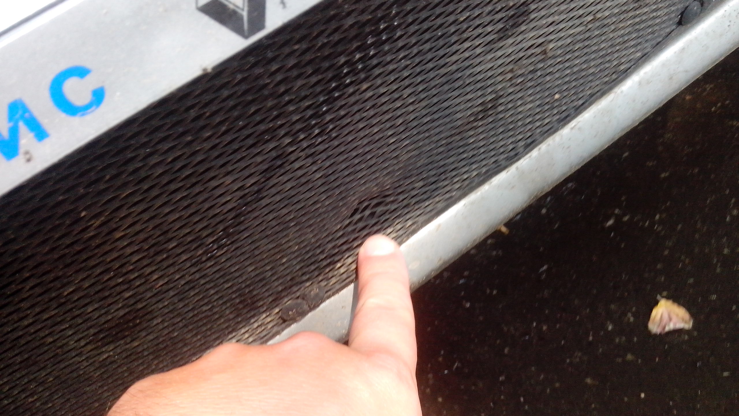

Сомневающимся по поводу необходимости сеток.
При поездке в Крым попал под раздачу камней.
Итогом вмятина в сетке:
Если бы не сетка, эта вмятина (как минимум) была бы в радиаторе - камень шел между ребер штатной решетки.

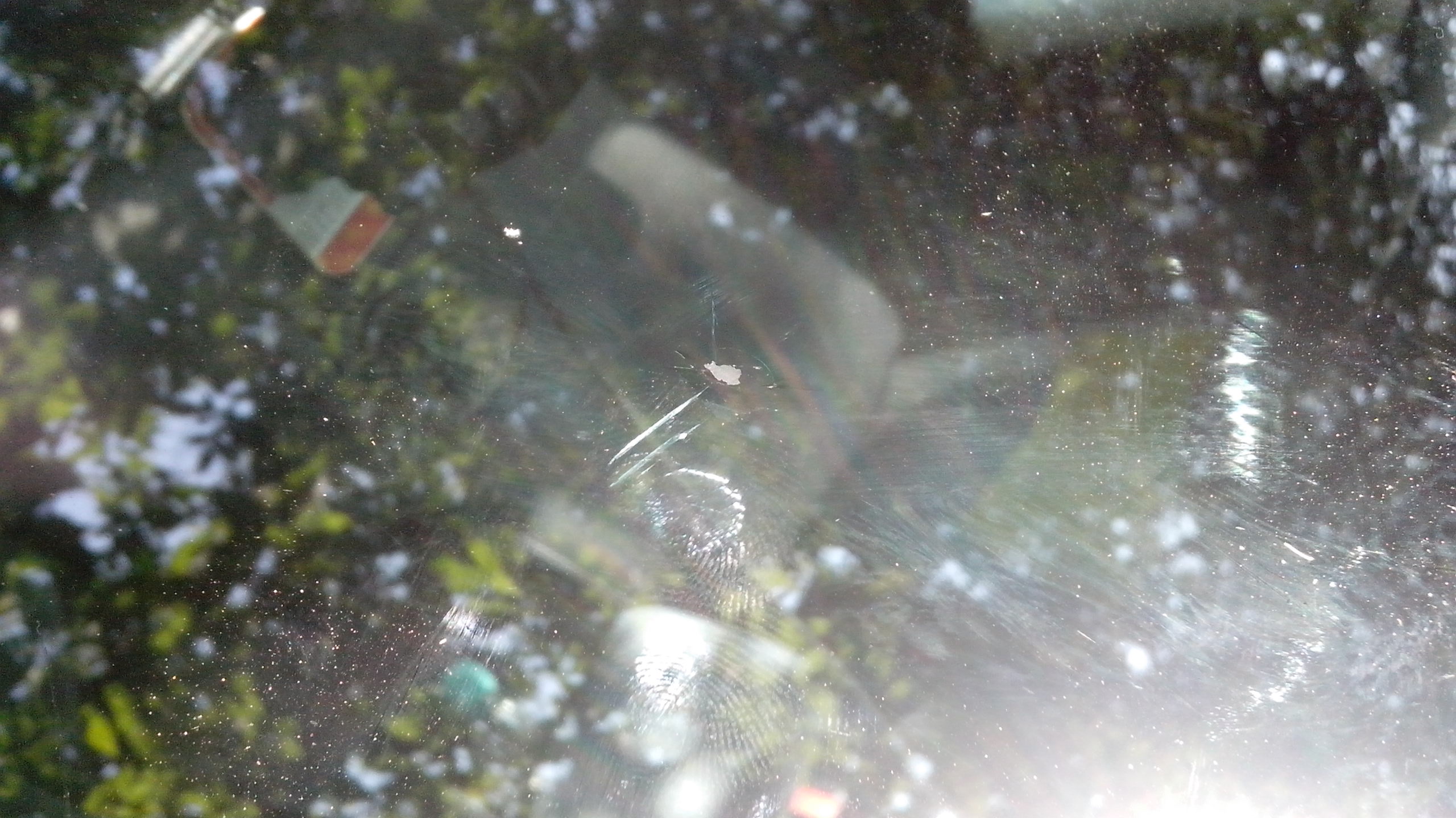

А вот стеклу повезло меньше - в итоге скол. После заделки (обошлось в 500 руб), выглядит так:

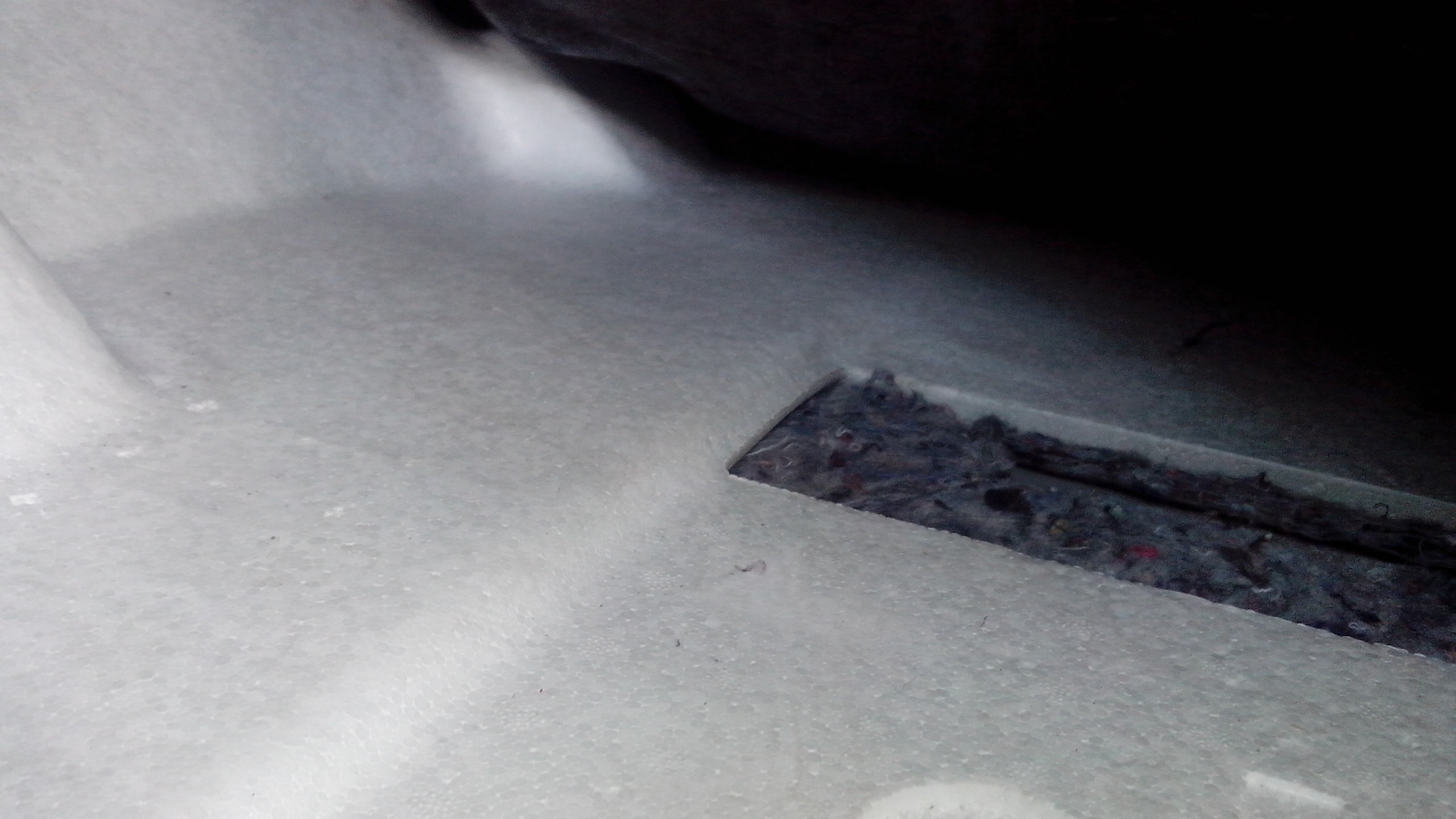

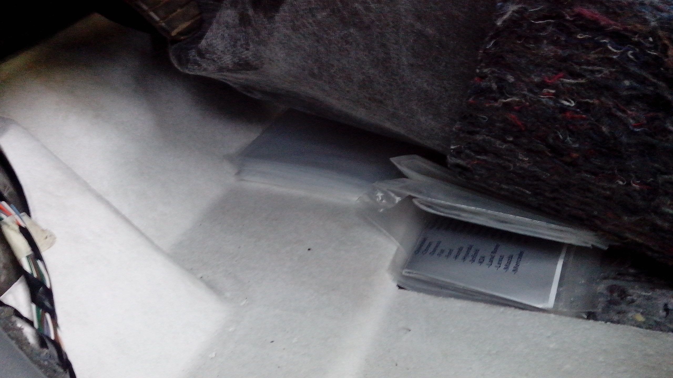

Писал ранее, что провалился полик под ногами водителя.
Сегодня разобрал.
В общем пенопласт не сломался, но потерял жесткость и прогнулся под педалью газа.
На фото очень хорошо видно:
"Гениальность" реношных инженеров во всей красе ... мля.
Пенопластовая лыжа лежит на тавре и с правой стороны ничем не закреплена. Если схематично изобразить, вид со стороны кресел:
Нужно полностью всё разбирать и делать подложку под правую часть лыжи и возможно в месте тавра. Или вообще пенопласт заменить на что-то более вменяемое, но это сложно....
Пока же сделал из подручных средств (из полиэтиленовых пакетов от дефлекторов) такую подложку
На время поможет.
Но сама конструкция совсем не радует. Обычно ставил ногу на педаль газа, видимо поэтому не проваливалось ничего, а в дальней поездке довольно активно упирался в эту часть пола ногой ... по разным причинам, вот и результат.
Дастер всё продолжает подкидывать сюрпризы...

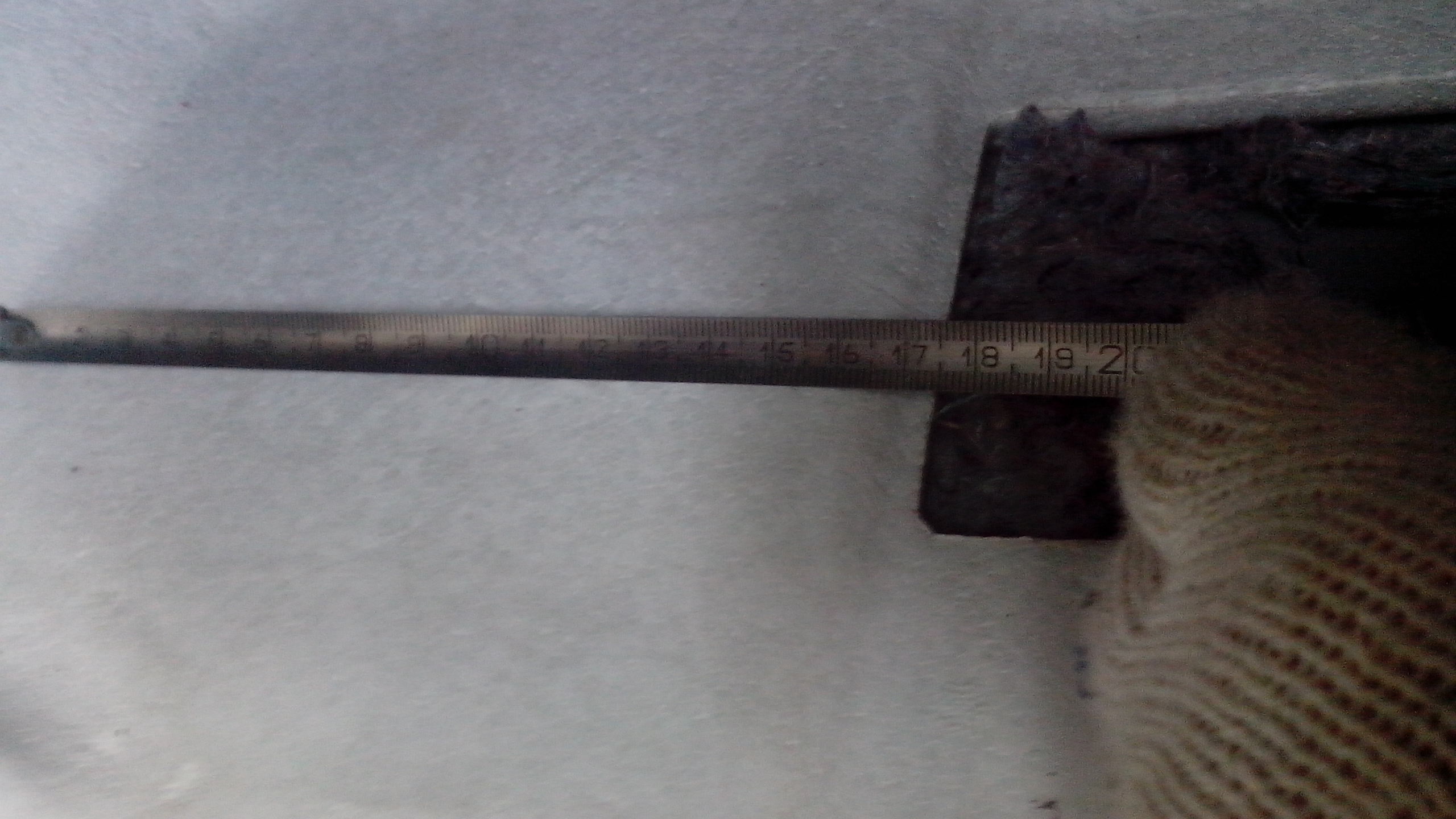

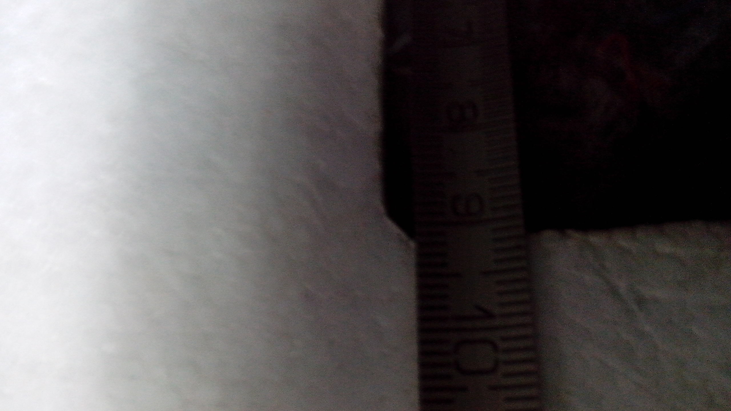

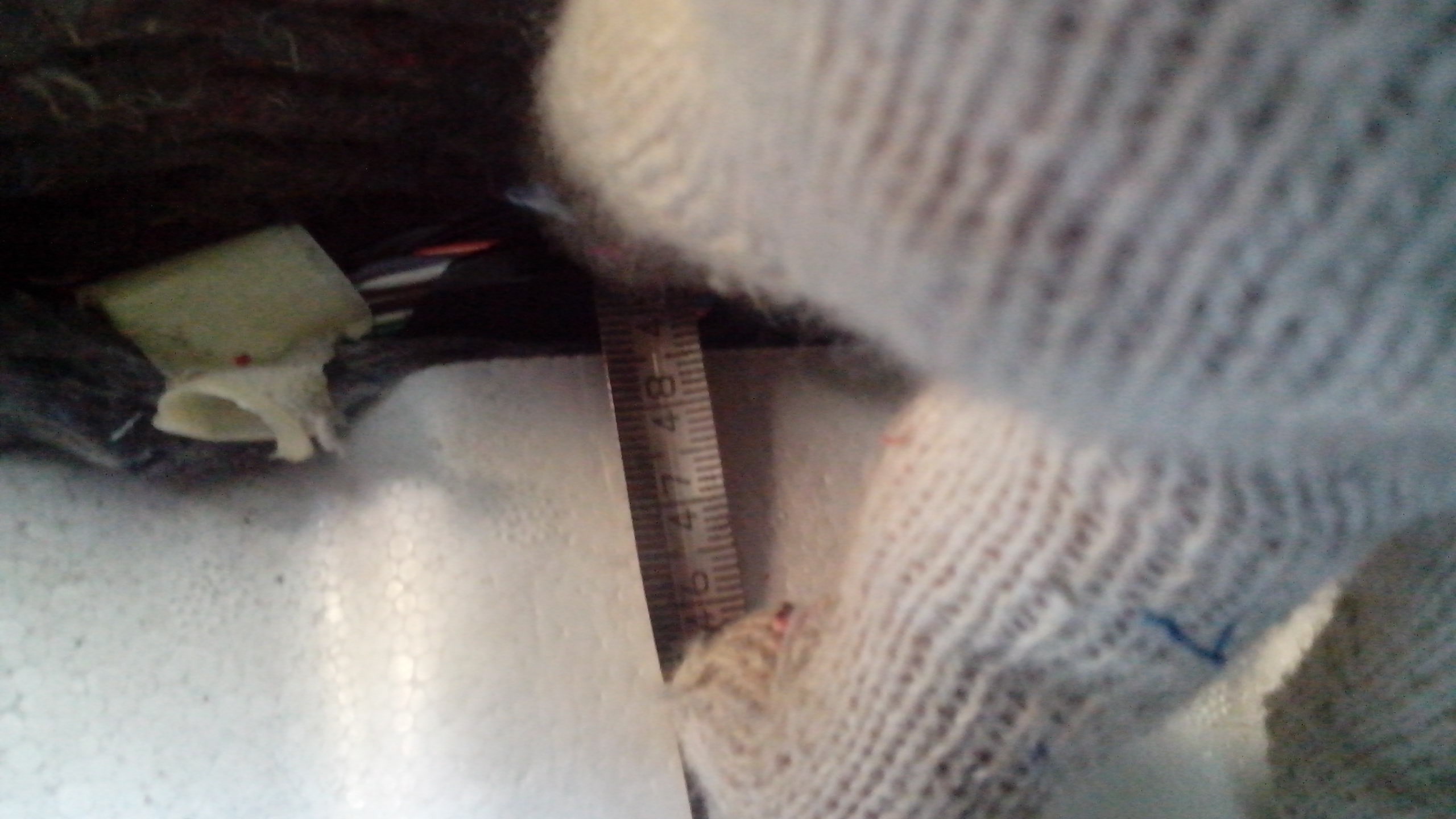

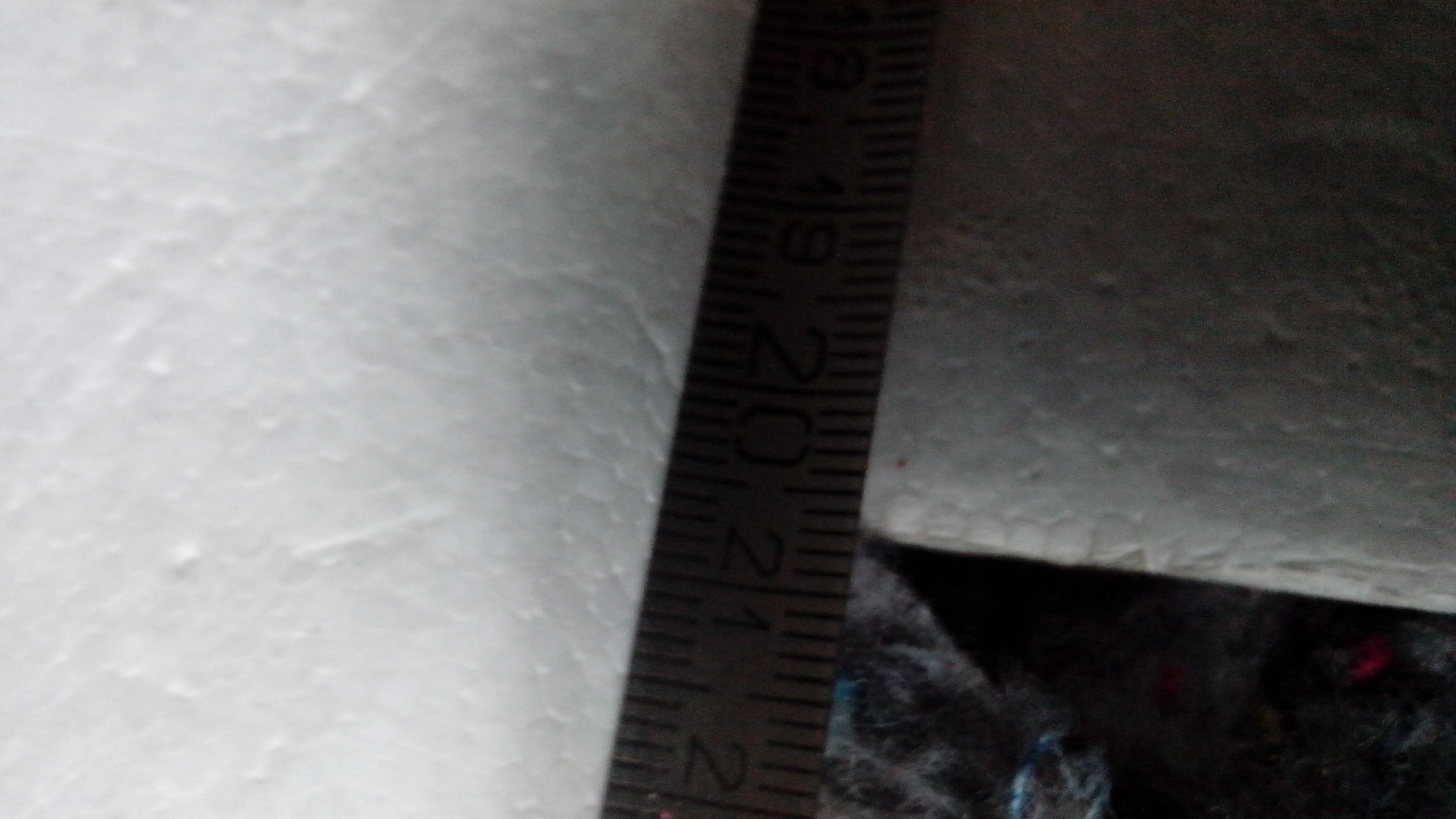

Некоторые размеры лыжи:
От переднего сгиба до разреза под тавр.
Ширина всей лыжи.
Ширина лыжи до тавра (ширина правой части).
Ширина выреза под тавр.

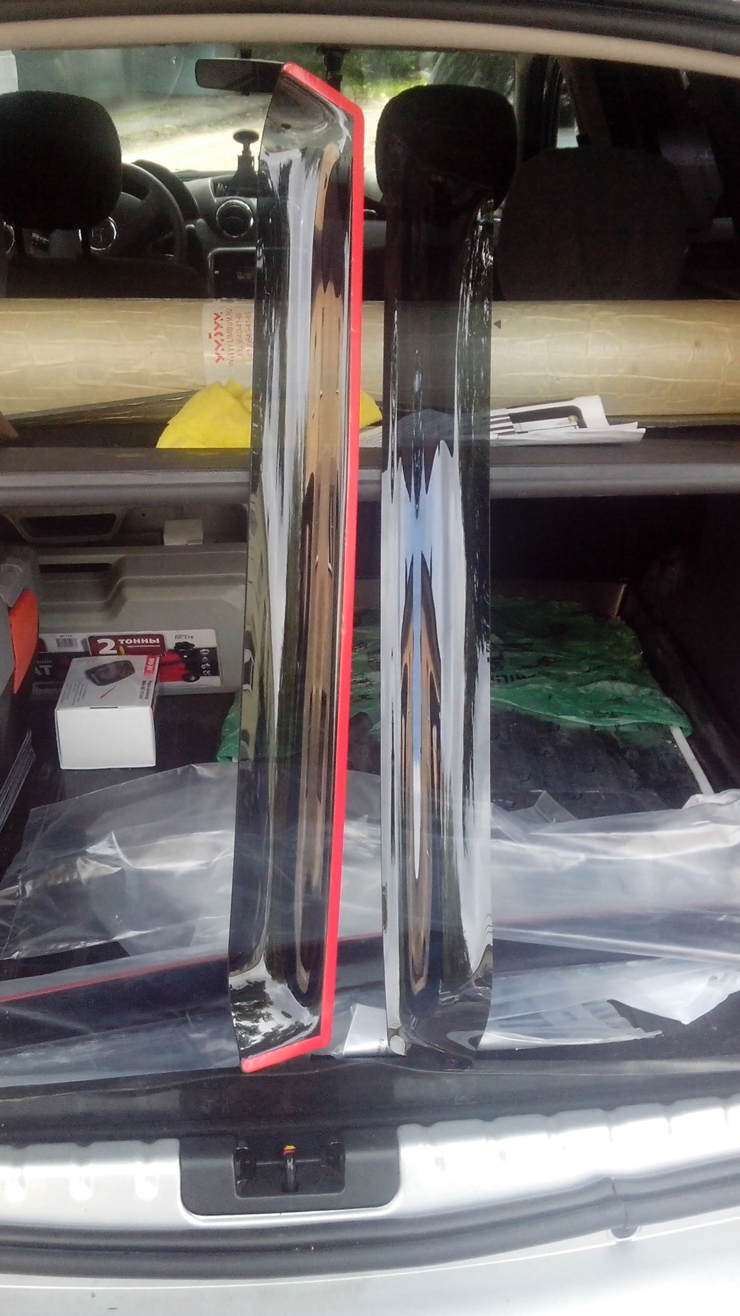

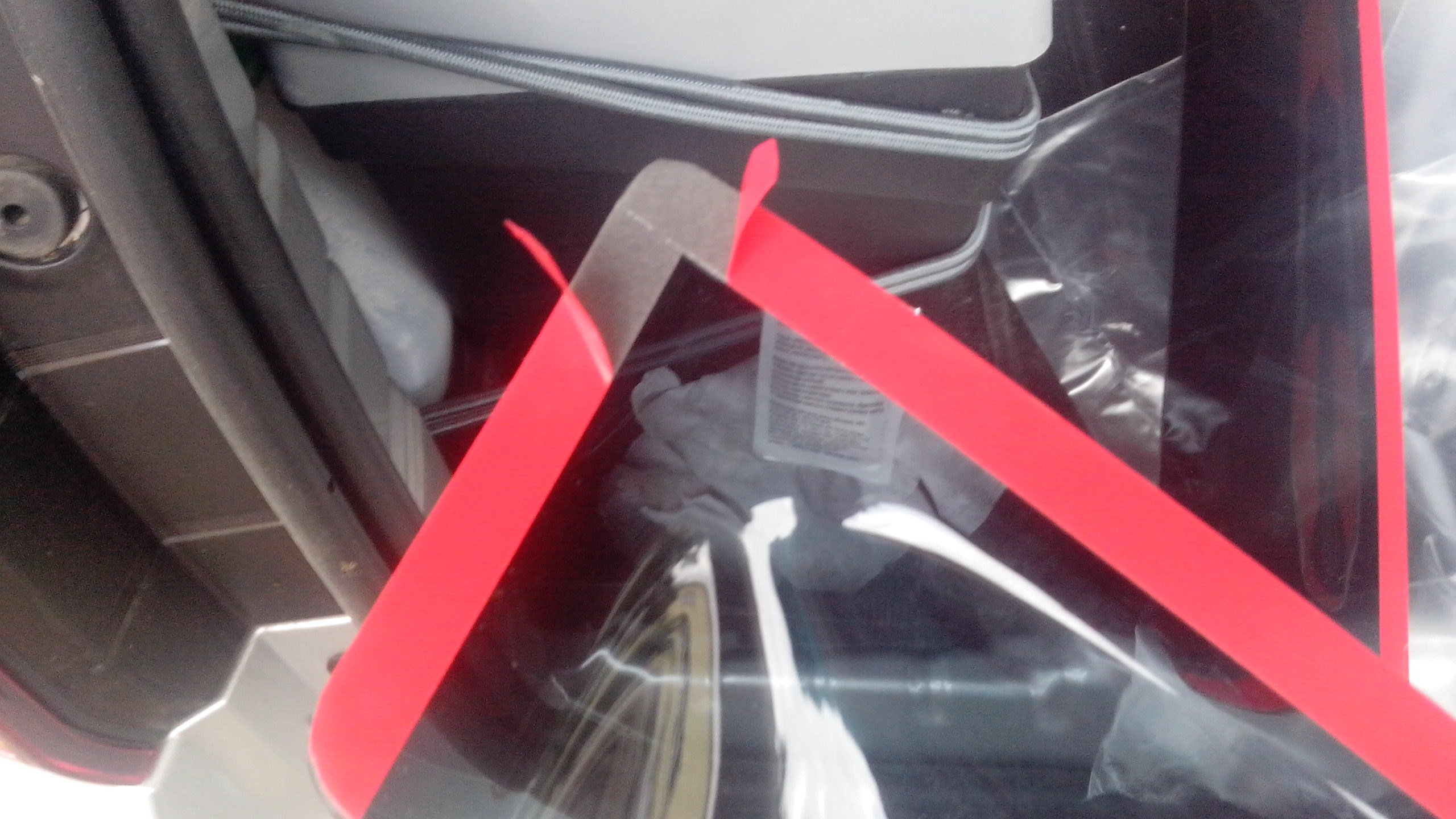

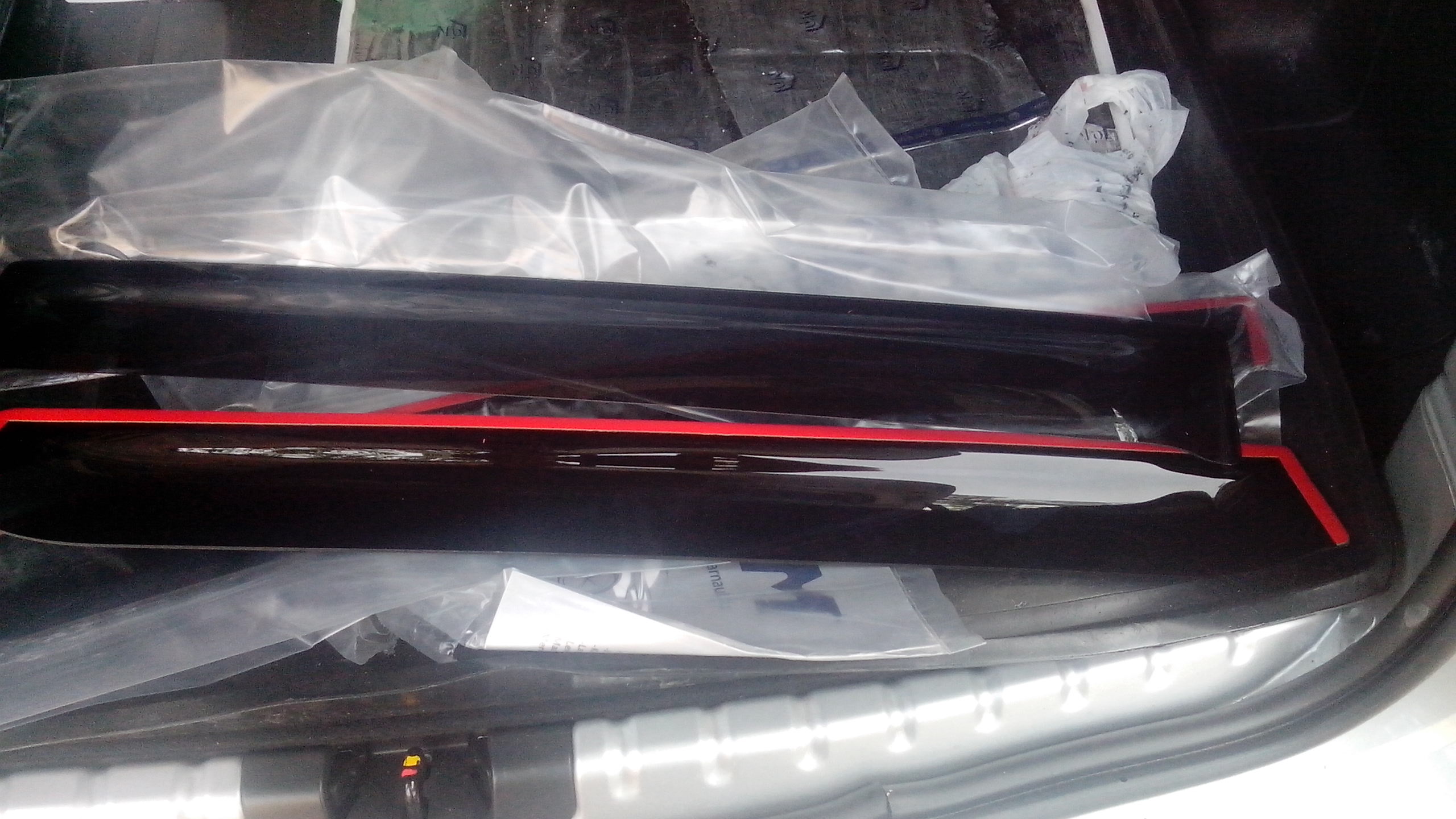

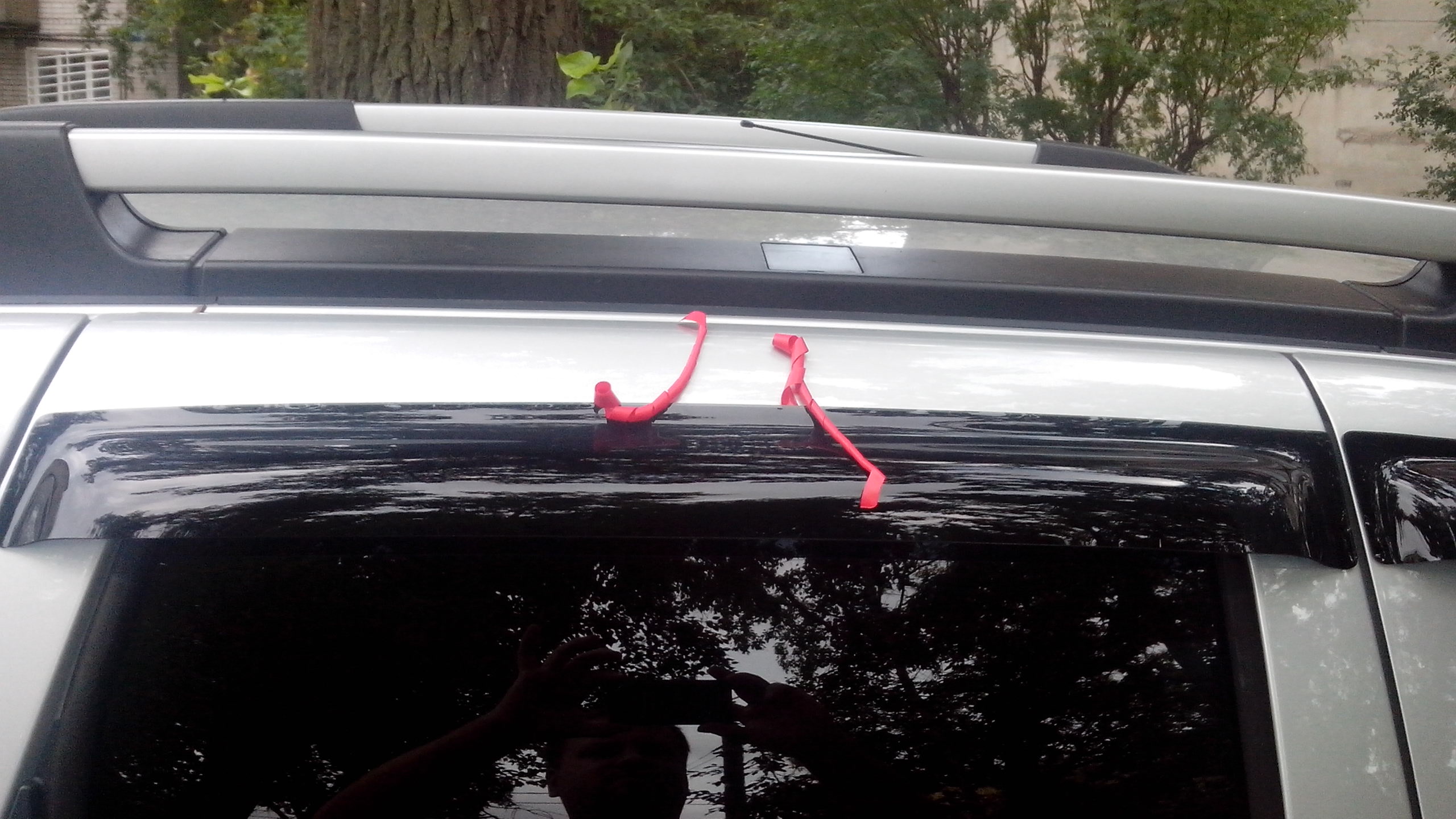

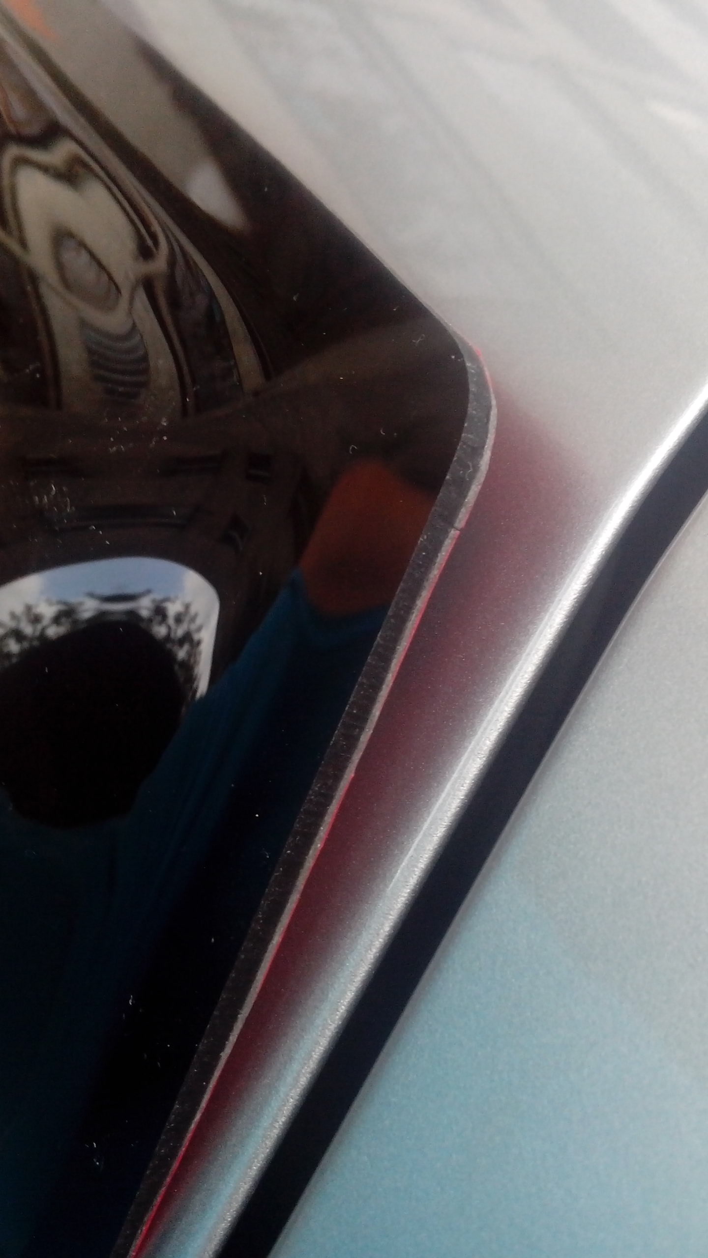

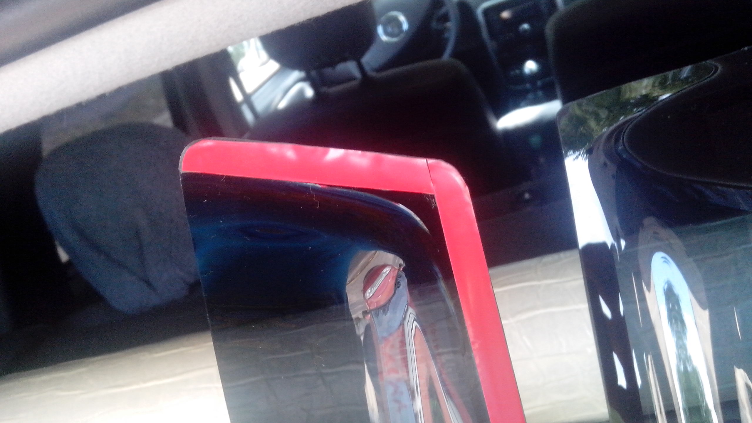

В выходные поставил дефлекторы SIM.
Что можно сказать про качество самих дефлекторов: терпимое, но далеко не идеальное.
По порядку.

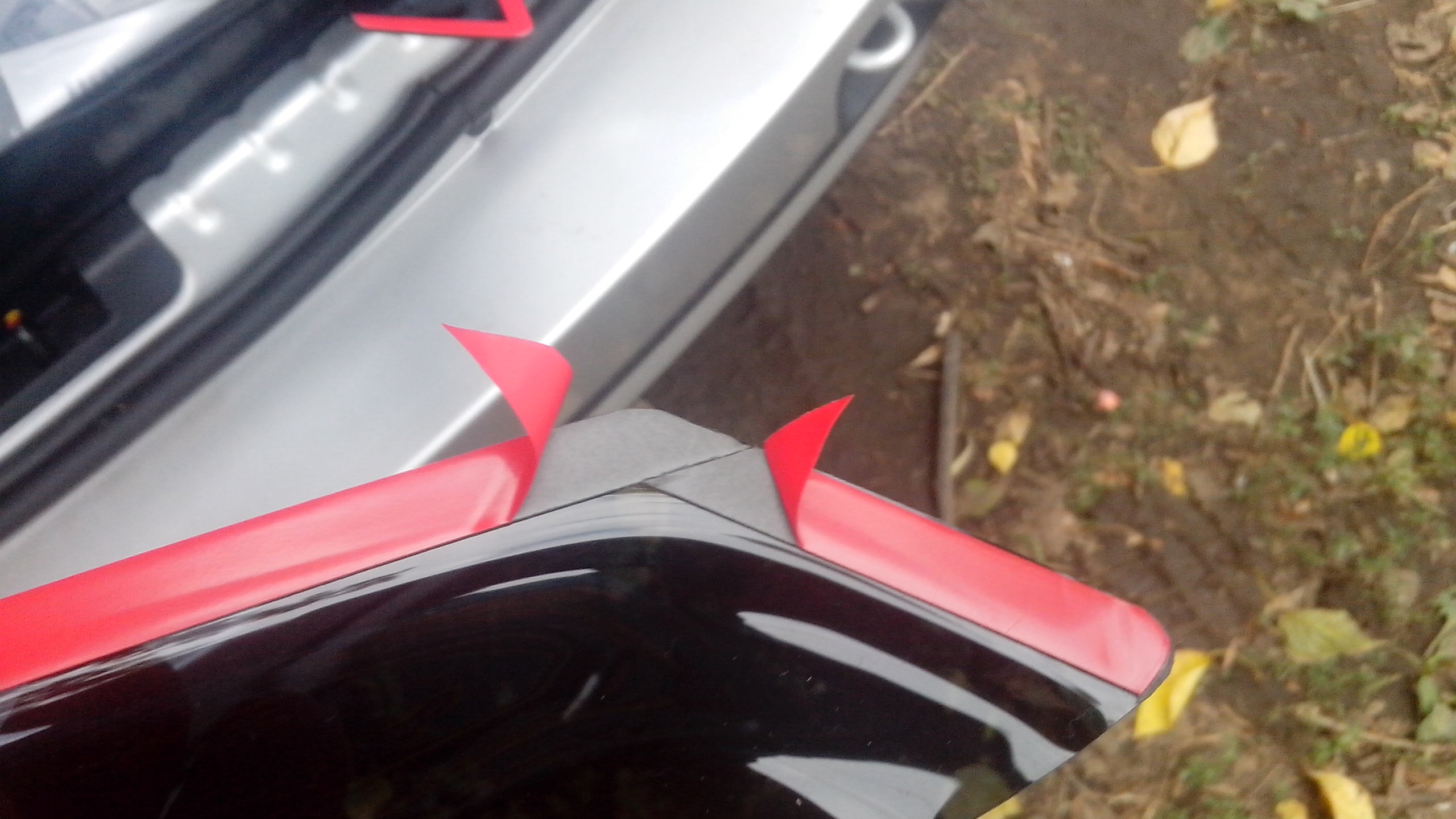

Фото передних дефлекторов из коробки:
Углы со стороны скотча:
Задний левый дефлектор по геометрии оказался не очень хорошо подогнанным. Угол слегка приподнят над плоскостью двери.
Не сильно, но лишняя нагрузка на скотч - может отлететь, буду наблюдать.
Дефект заднего дефлектора
Наклеивал стандартно - обезжирил, протер салфеткой с адгезией и вперед.
Разве что несколько заметок:
1. Адгезия выветривается из салфетки очень быстро, лучше обработать сразу все поверхности (наклеить после этого нужно в течении получаса);
2. Загнутые уголочки защиты со скотча позволяют примериться, куда клеить. Т.е. выполняют роль своеобразных амортизирующих прослоек, не давая раньше времени приклеиться скотчу.
Фото:
3. Защитную ленту лучше снимать одновременно с 2х концов, чтобы эти концы сходились посередине. Т.к. там сила прижатия меньше, то проще эту ленту вытащить и гораздо меньше шансов порвать.
Фото:

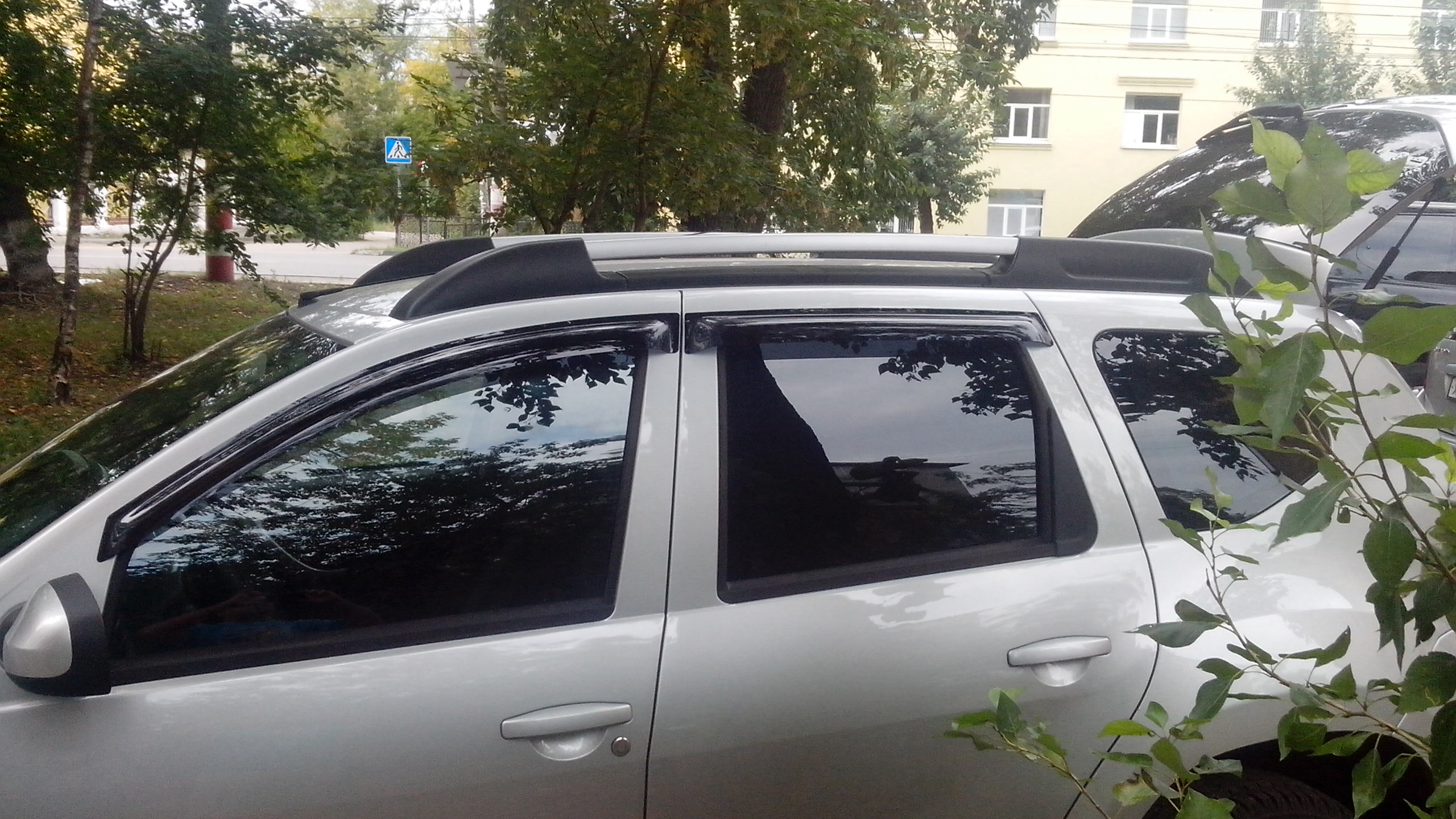

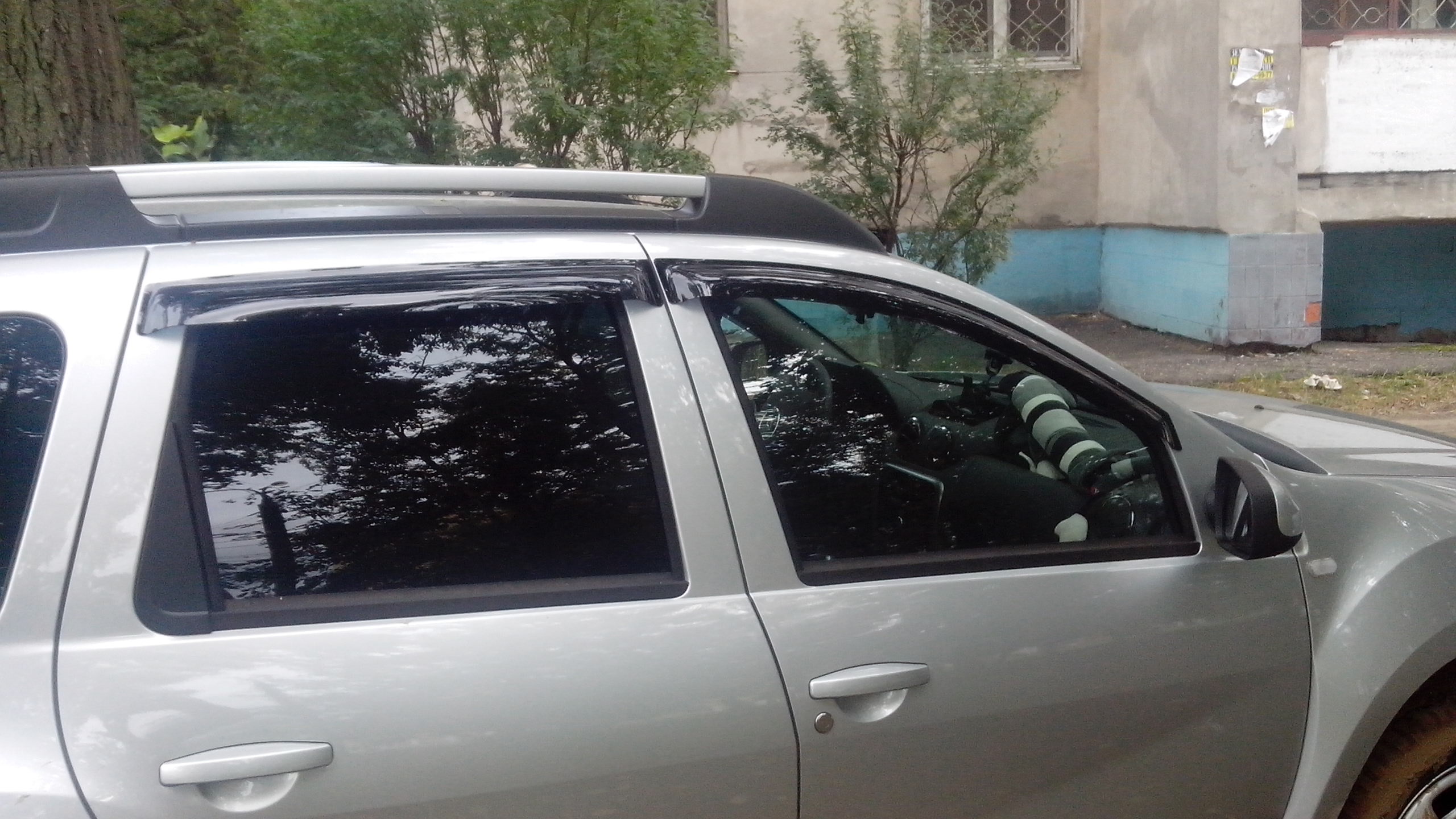

Ну и общий вид наклеенных дефлекторов.
Фото:

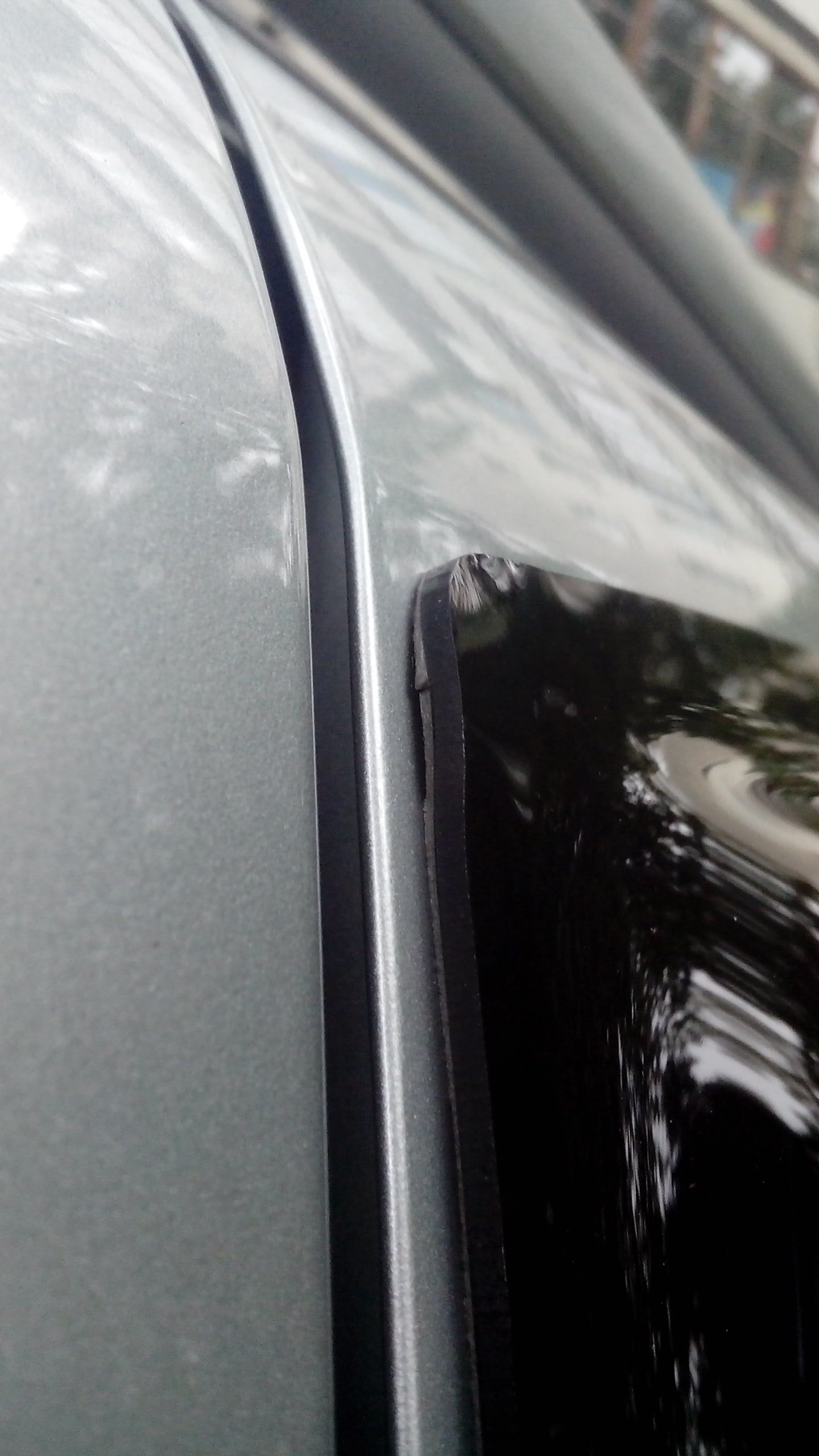

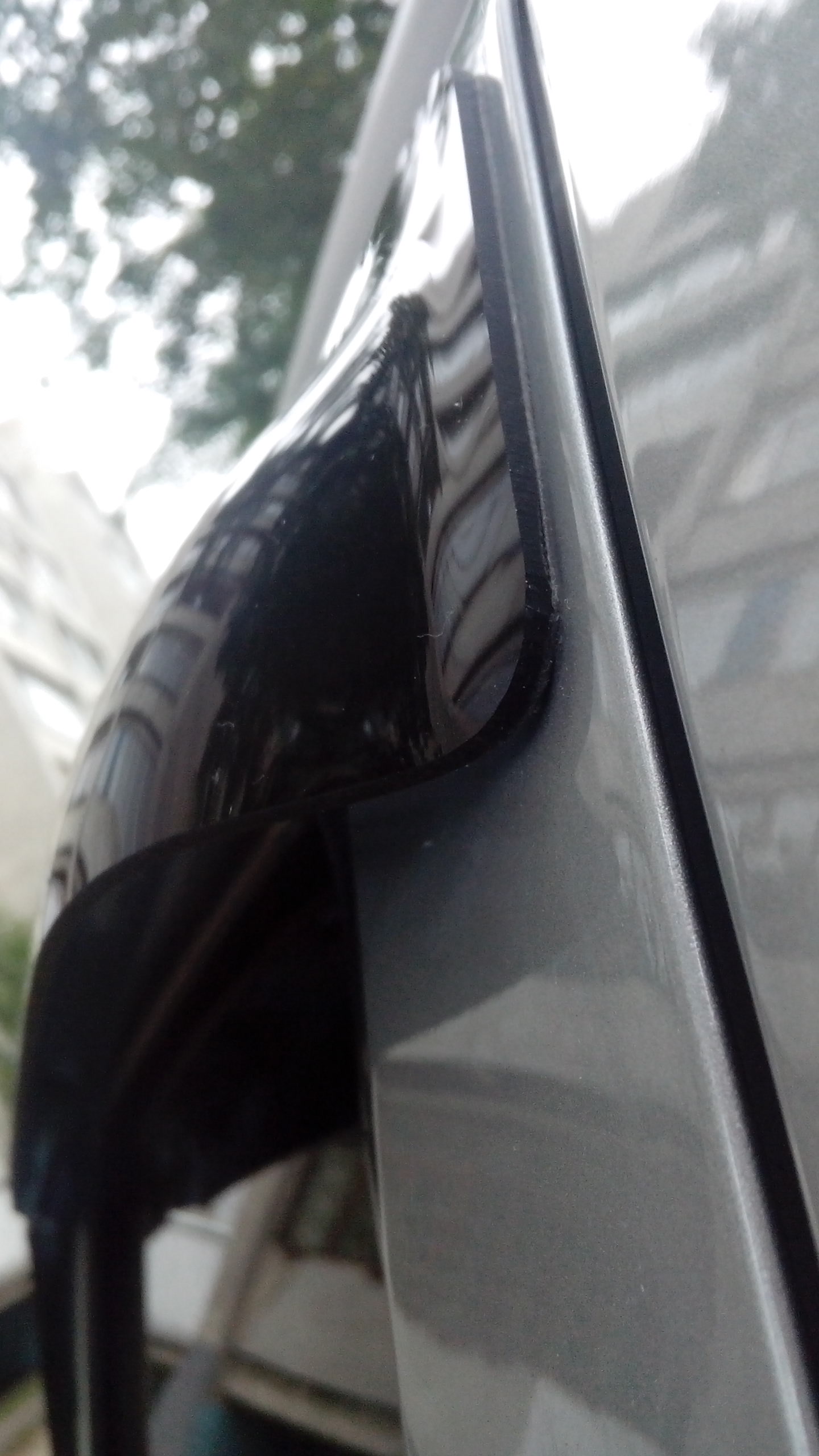

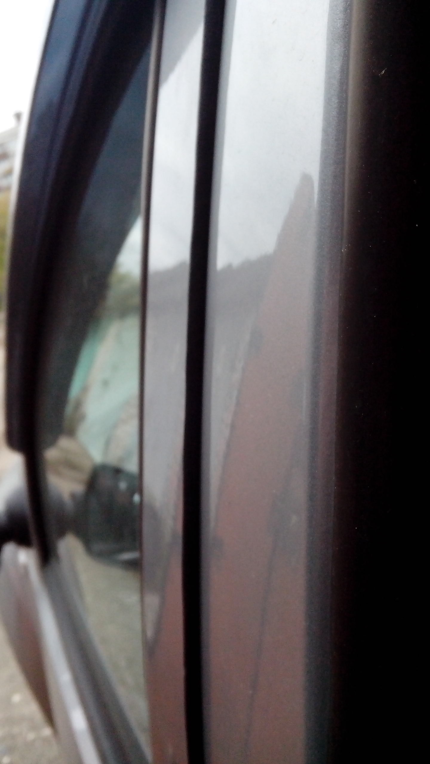

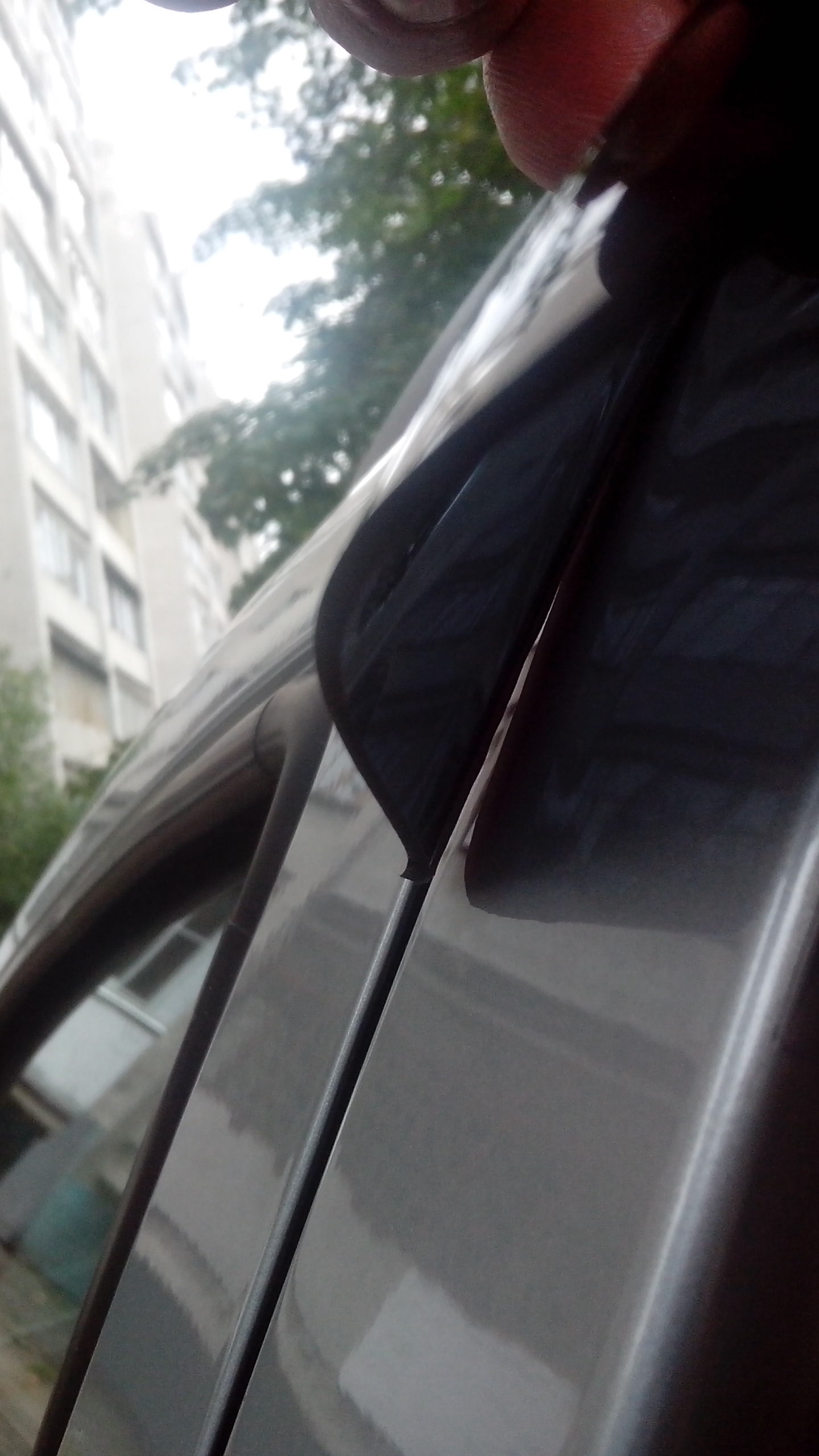

Как говорил, дефлектора не идеальны, остальные косяки.
Фото:

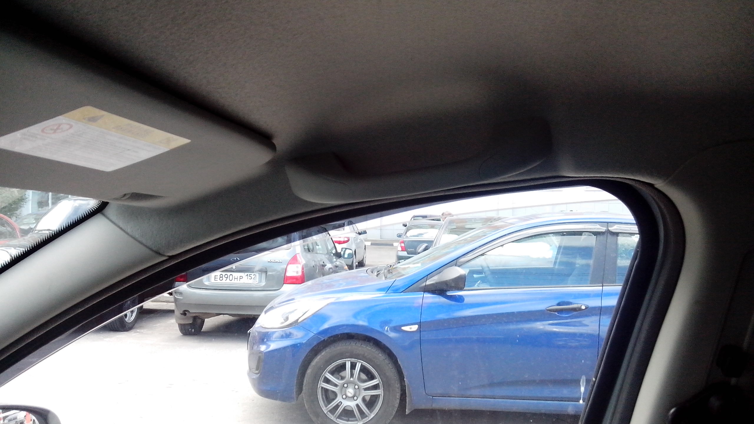

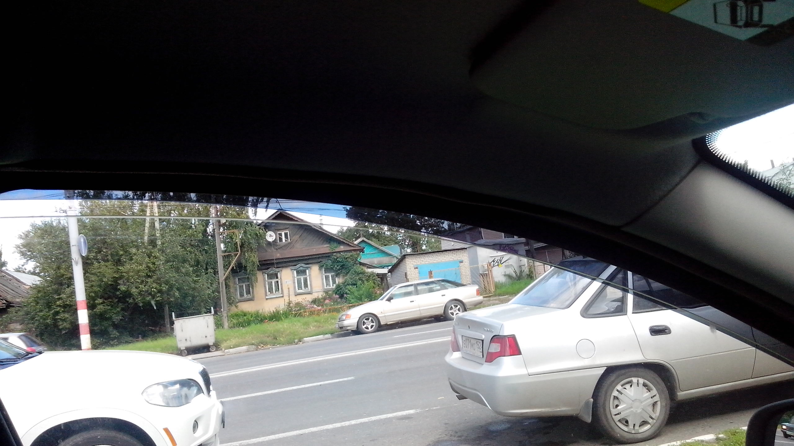

Ну и некоторые рекомендации.

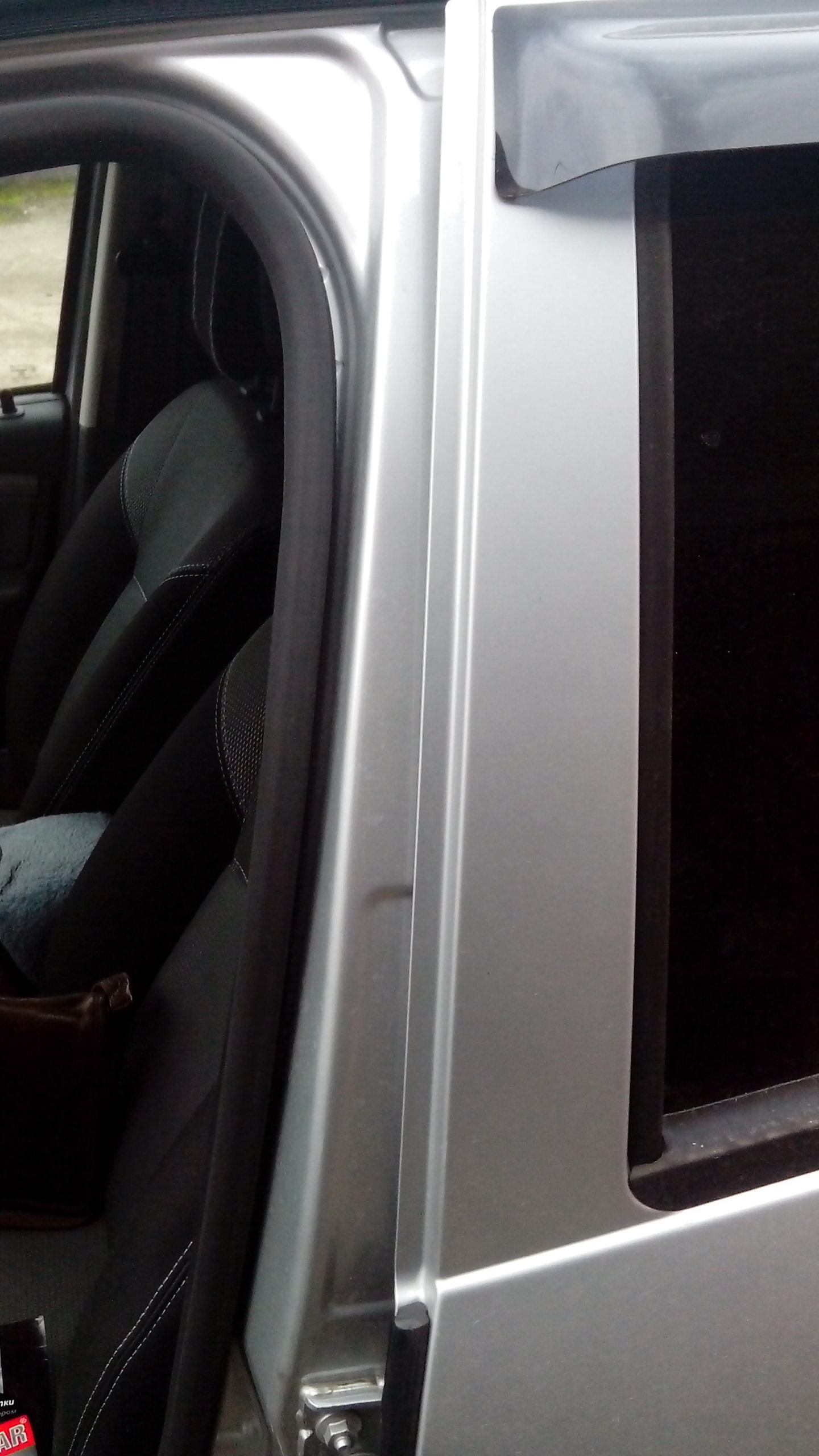

Если кому то дефлектора нужны для целей ездить с приоткрытым окном или оставлять машину с приоткрытым окном, необходимо клеить их как можно ниже.
Я клеил по месту сгиба двери в верхней части, получилось так, если смотреть из салона.
Фото:
Для меня эти фичи невостребованны, поэтому сделал именно так.
Имхо, более органично.

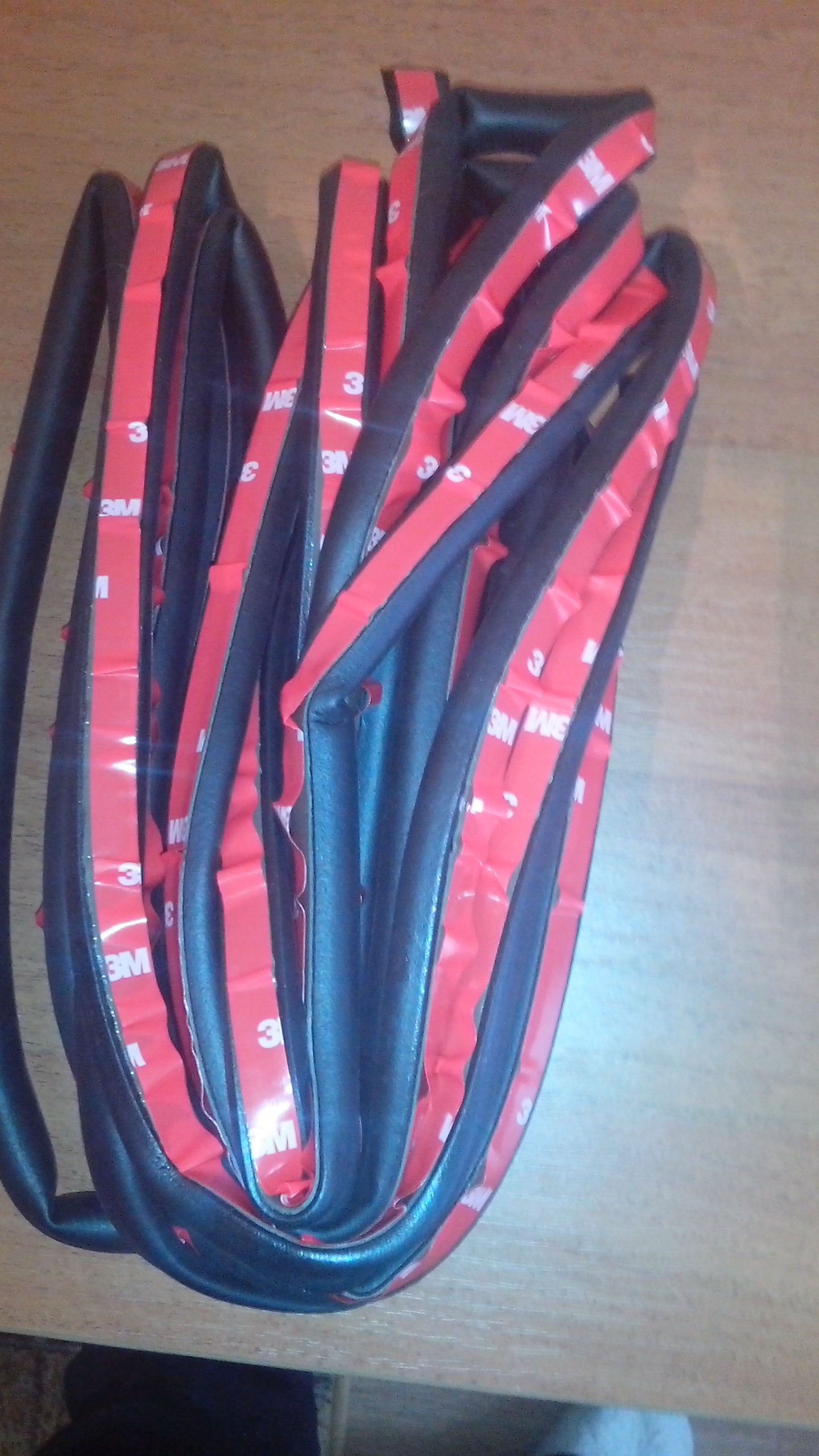

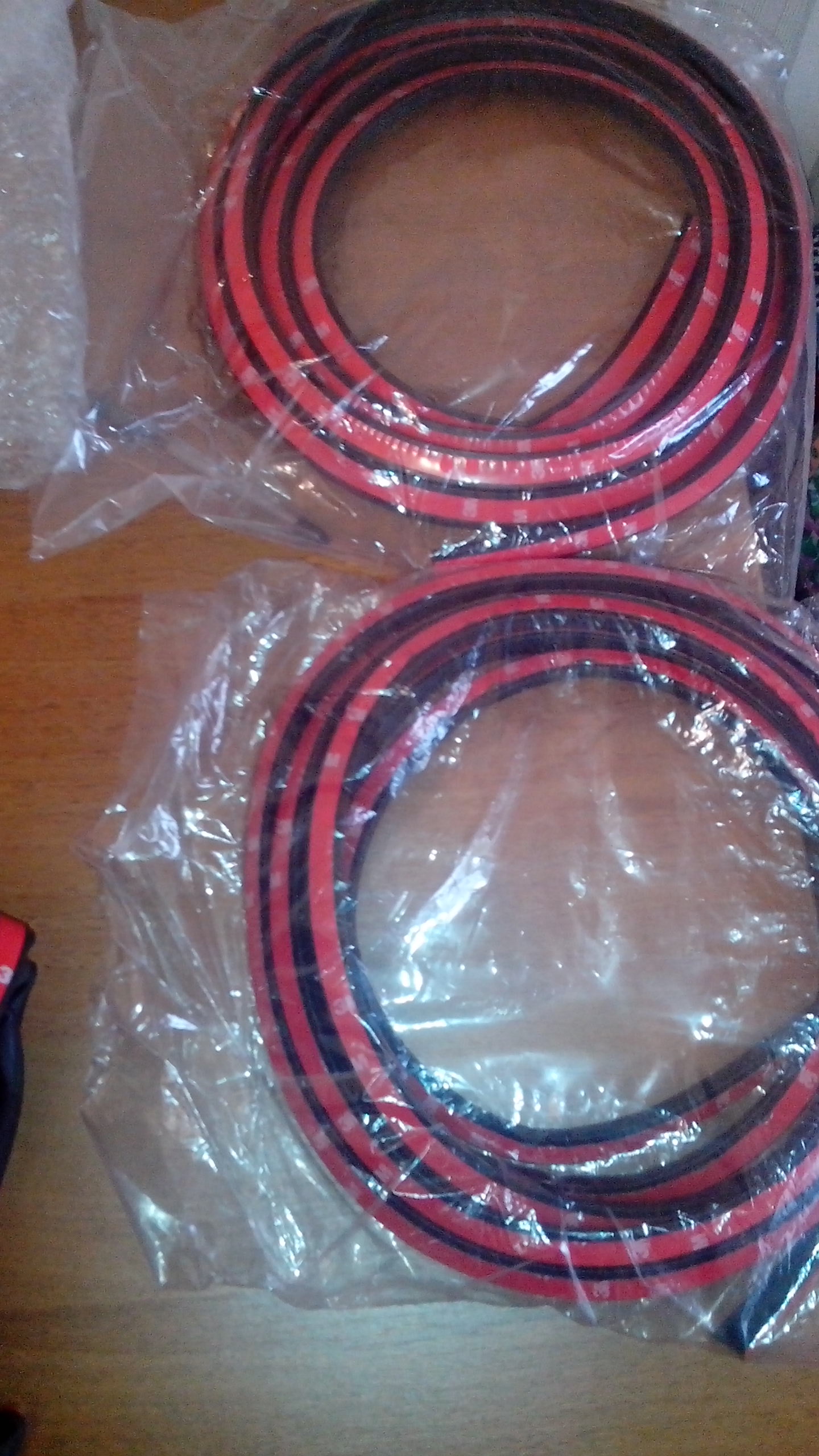

Сегодня поставил дополнительные уплотнители. Правда не все - жду ещё z-профиль.

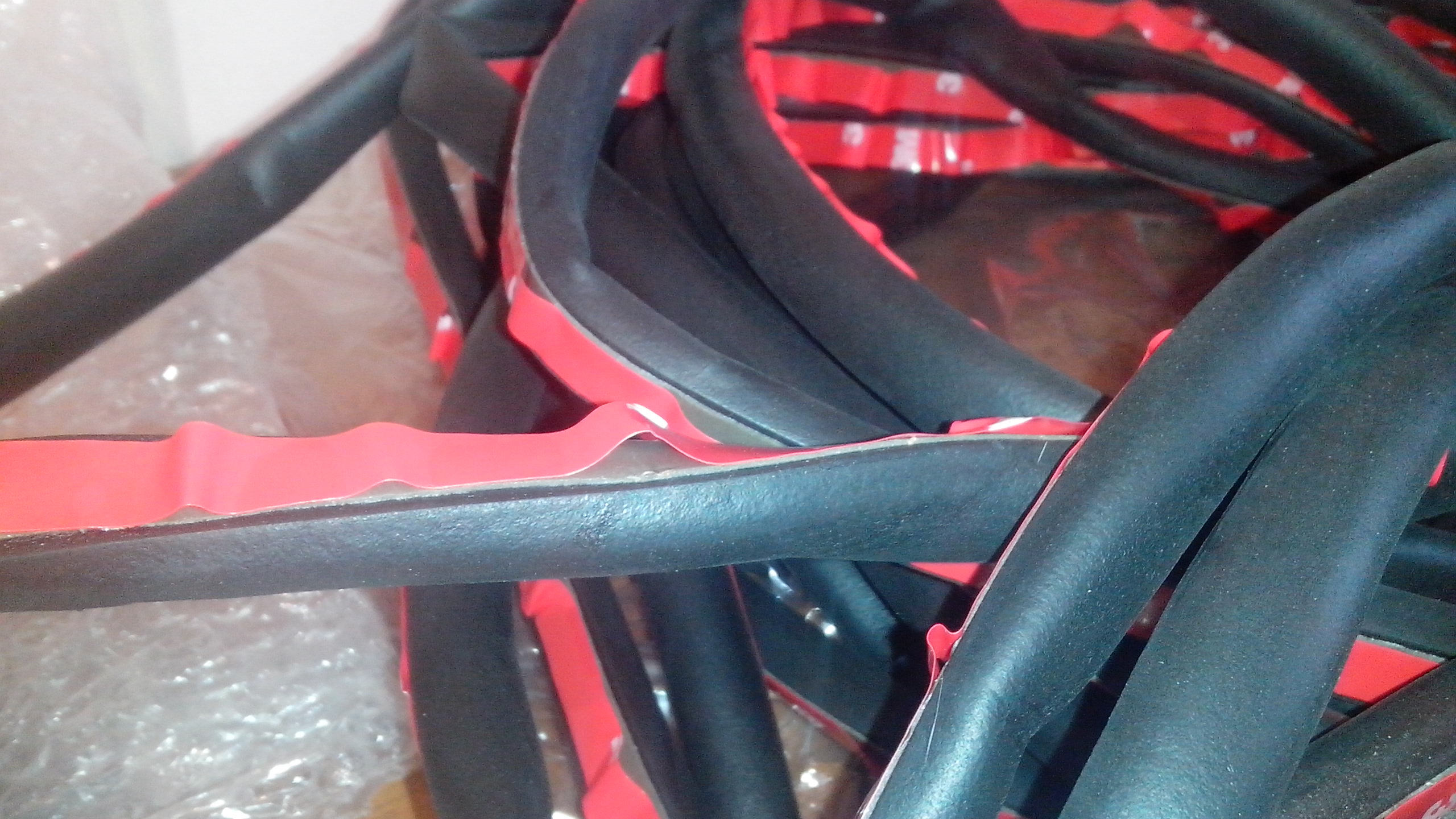

По порядку - заказывал с ебея (Р-профиль и z-профиль) и с алиэкспрес (D-профиль).
С аликспресс пришла некондиция.
Фото:
Более того, напихали как попало. В общем остался недоволен.
По итогам наклейки - D-профиль отстает намного легче P-профиля и сама резина мне показалась какой то "вялой".
Брал у этого продавца, брал вот этот лот.
В общем остался не сильно доволен.
Лучше поискать другого продавца, моё личное мнение.
Для сравнения как прислали P-профиль.
Фото:
Правда осталось ощущение, что в рулоне не 4 метра, как обещано - а меньше. Надо перемерять.

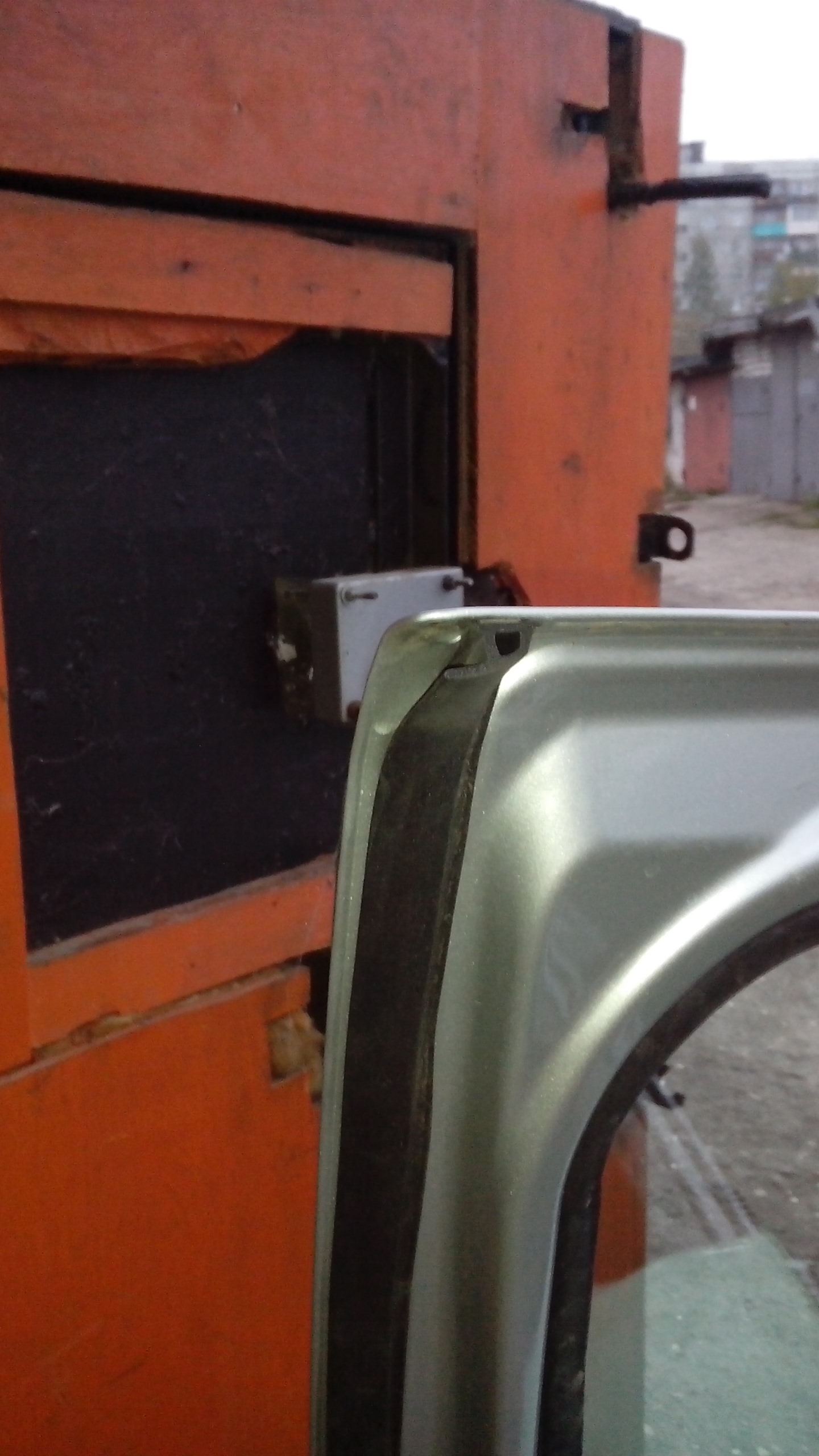

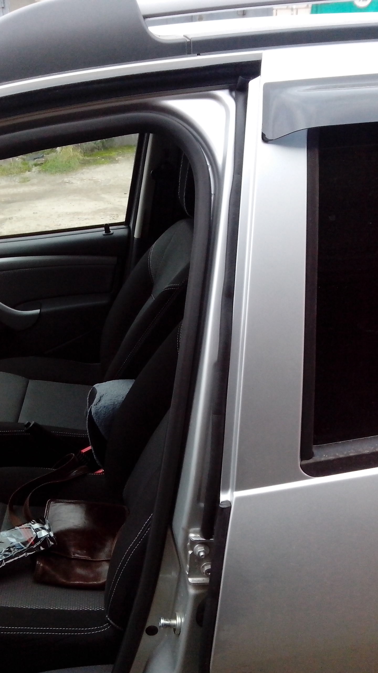

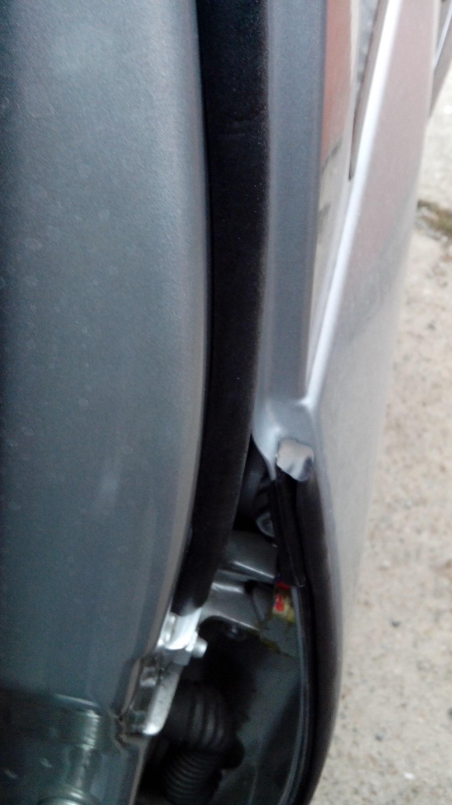

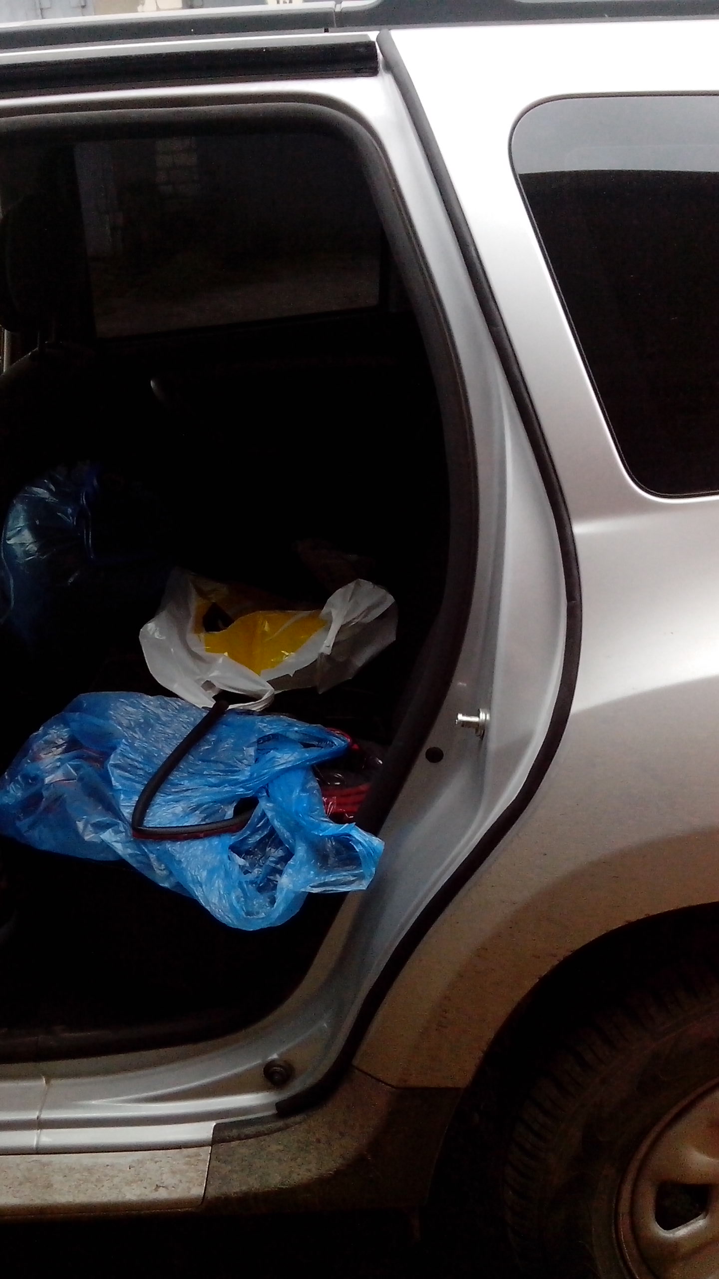

Теперь по самой оклейке.
Клеил по схеме zhiv, но с небольшими доработками.

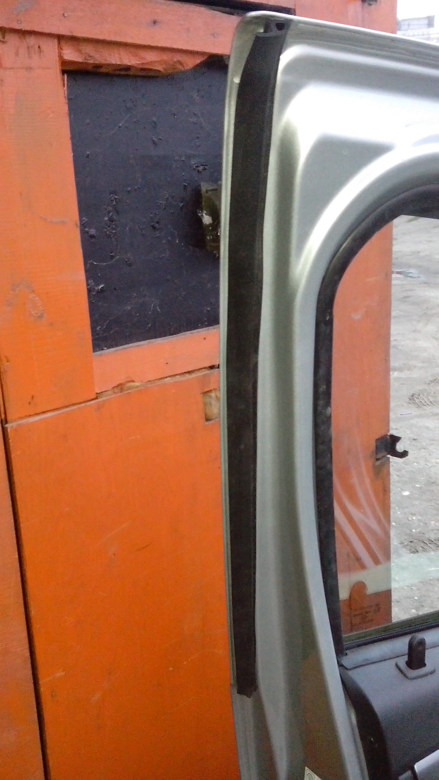

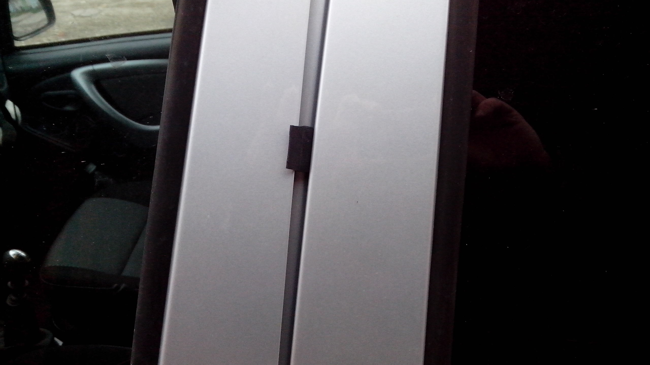

1. Начал с , как мне показалось, самого легкого. Уплотнитель по центру кузова между дверьми.
Приклеил.
Да не тут-то было...
Когда закрываешь просто переднюю дверь - всё ок. Но как только при закрытой передней - пытаешься закрыть заднюю - уплотнитель не даёт закрываться задней двери, т.к. та в него упирается. Слишком высокий профиль.
Нужно прикладывать чрезмерные усилия по закрытию двери. Очень не понравилось. И при этом профиль сильно выдавливает наружу.
Фото:
Видео:
Решил переделать и наклеил так.
Фото:
Теперь всё хорошо, щель у задней двери прикрывает.
Но не понравилось, что дырка по центру при закрытых дверях есть и в переднюю дверь значит воздух с пылью будут попадать.
Первый эксперимент с P-профилем, как оказалось, желаемого не дал.
Фото:
При закрытии передней двери всё хорошо. А вот заднюю закрыть при таком расположении нереал.

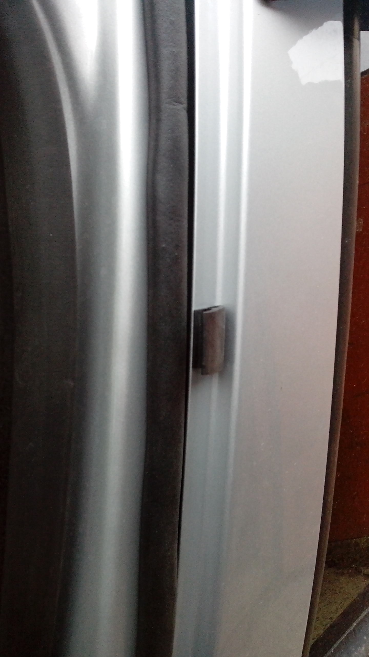

Второй эксперимент стал более успешным, решил наклеить на саму дверь.
Фото:
Щель конеш осталась, но при этом она уже не сквозная, передняя дверь прижимается хорошо, т.е. пыль грязь дальше не пойдут.

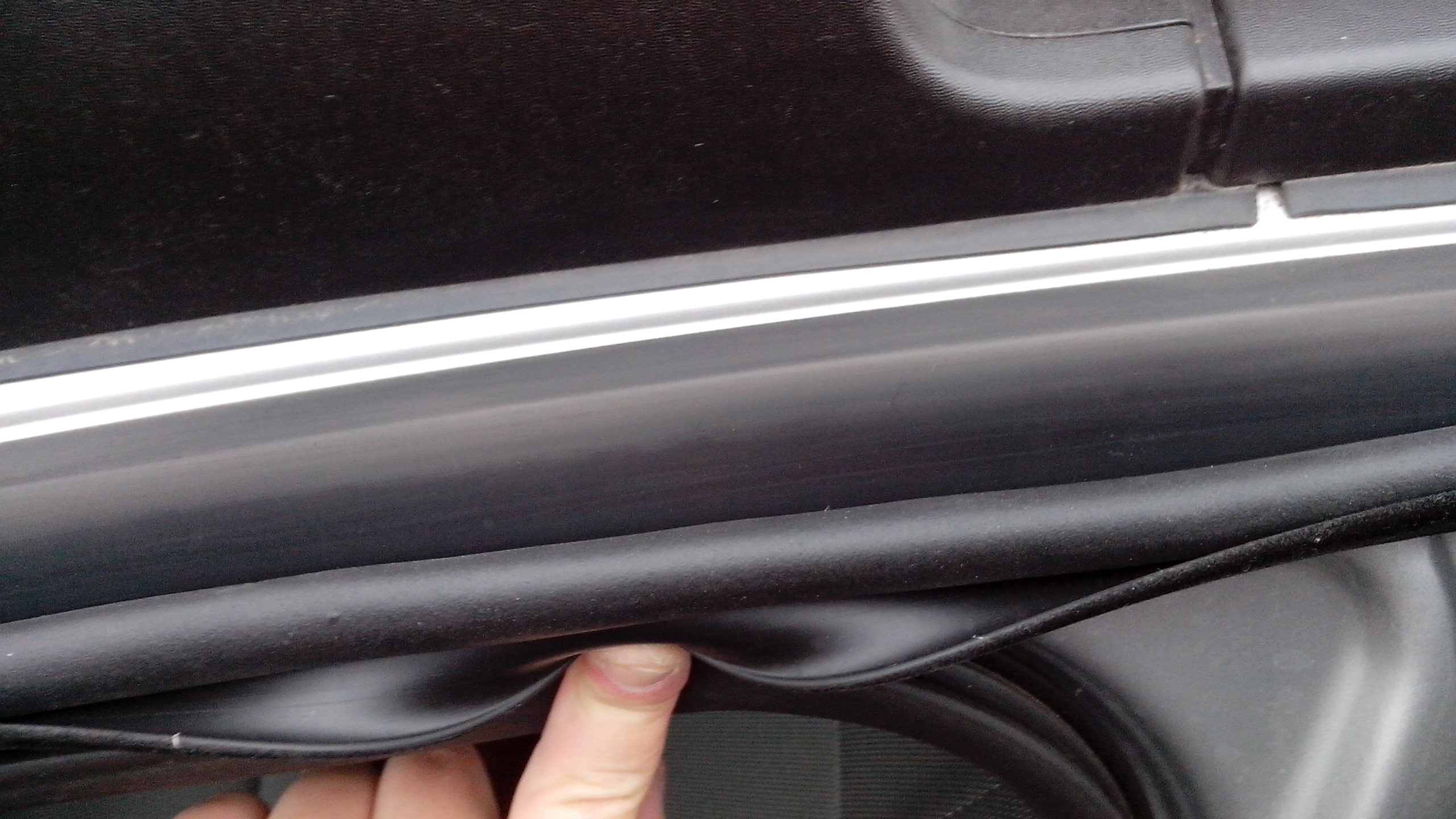

2. Уплотнители сзади.
Ну тут всё тривиально, обошлось без эксцессов.
Фото:
Нижнюю часть не стал проклеивать уплотнителем, т.к. оказалось, что на моей машине там уже всё уплотнено.
Фото:

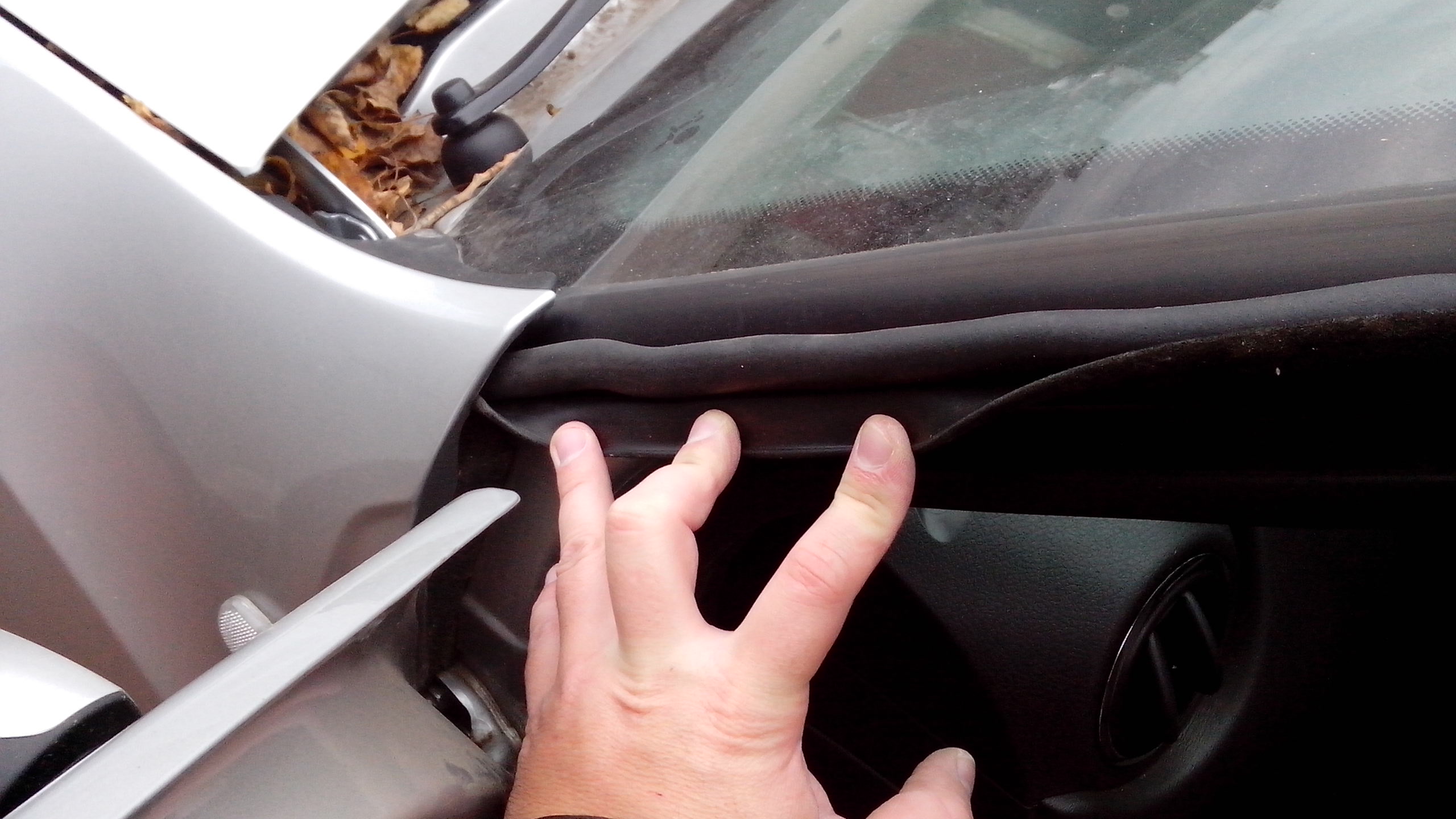

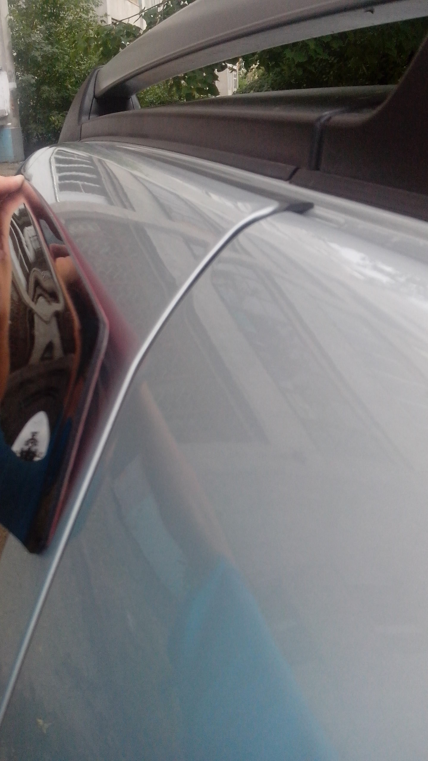

3. Уплотнитель в верхней части (внутри V-образного штатного).
Фото:
Сегодня разобрал.
На время поможет.
Вот это да! Тоже заметил у себя давно уже эту вмятину, но особо значение не придал. Думал мож так и было, хотя раньше не замечал, а вот теперь все понятно! Лягушатники удивляют все больше!
