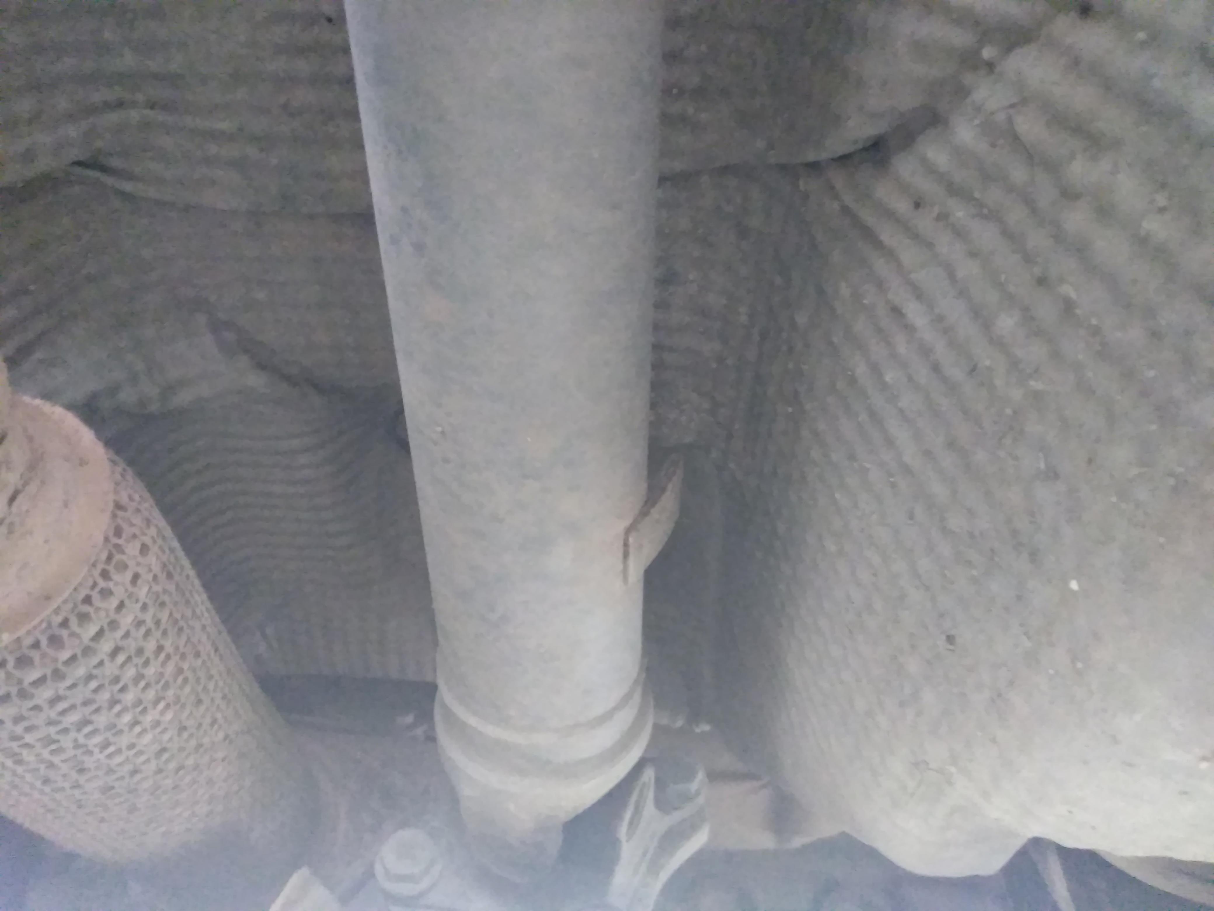

После зимы вывесил машинку на подъемнике дабы определить объем ущерба от холодного времени года. Ну естественно основное внимание уделил кардану, поскольку большинство посторонних звуков издает он. При внимательном осмотре выяснилось что установленные 1,5 года назад крестовины GUM92 скорее живы чем мертвы. Люфт они имеют,но он очень незначительный, по сравнению с тем люфтом который есть в сочленении двух половинок кардана. Кто-то пытался устранять подобное или тут только замена? Вообще этот узел ремонтопригоден? Фотку проблемного места скопипастил на драйве. Надеюсь автор не заругает

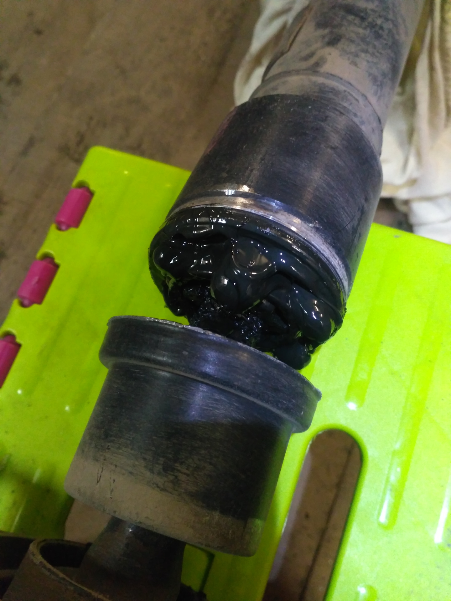

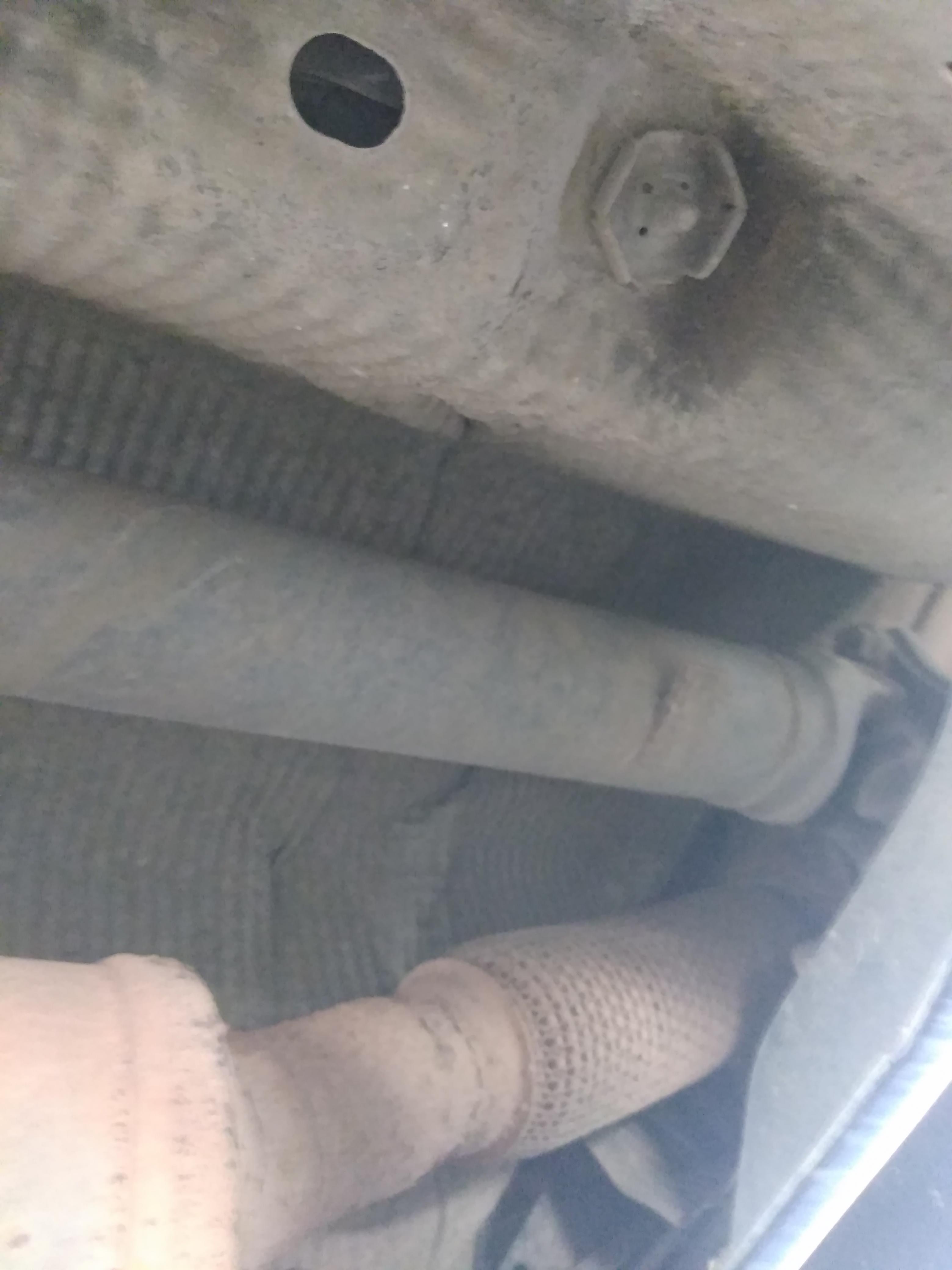

Спасибо. Узнал сколько стоит в Симферополе работа+2 крестовины+балансировка. 13 тыс.руб.
Еще хотел сказать, что на видео есть два вида стука. При небольшом усилии стук слышен изнутри трубы. При большем - в районе передних крестовин. Из трубы наверное это ШРУС брянчит и с его ремонтом уже точно выгоднее менять кардан на новый.
А ещё обнаружил что балансирующая нашлепка странно торчит:

Снял кардан. Задняя крестовина вообще не функционирует.
