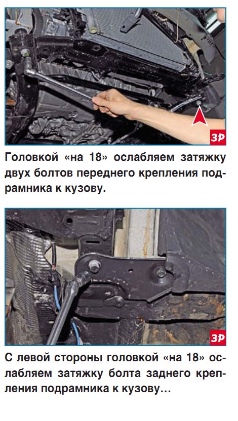

У меня - да. ЕСП нету у меня если что. Симптомы - при резком газе с места, или при резком торможении с небольшой скорости одиночный громкий стук в передней подвеске. Не каждый раз правда, но часто было.
Сначала подняли на подъемник, простучали всю ходовку переднюю. Потом на другом стенде что-то делали, не видно было. По гарантии сделали. Сказали - протянули болты крепления подрамника.

Re: клацанье передних колодок
вот он
Тут бампер надо снимать
необязательно
