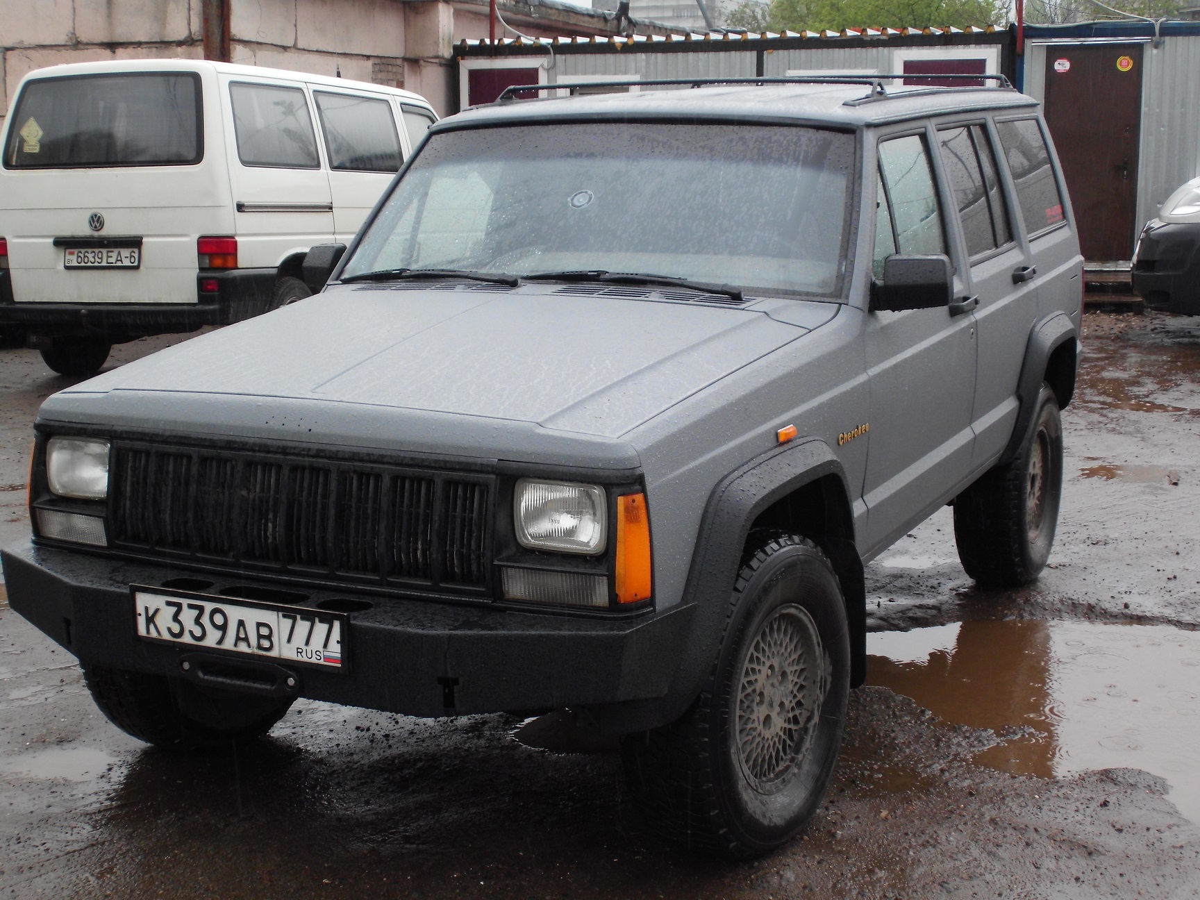

Можно вывести квадрат под съёмную лебеду,либо проушины из лонжеронов для варианта с цепями . Поехал на грибы охотиться бросил в багажник , приехал выгрузил в гараж . На чирке тоже нет рамы а бампера поставил и краш тестил пару раз по лёгкому . Другой вопрос эстетика, на Чероки даже бревно привязанное смотрится.
Последний раз редактировалось akulibin; 03.07.2014 в 16:14. Причина: добавил фотку
