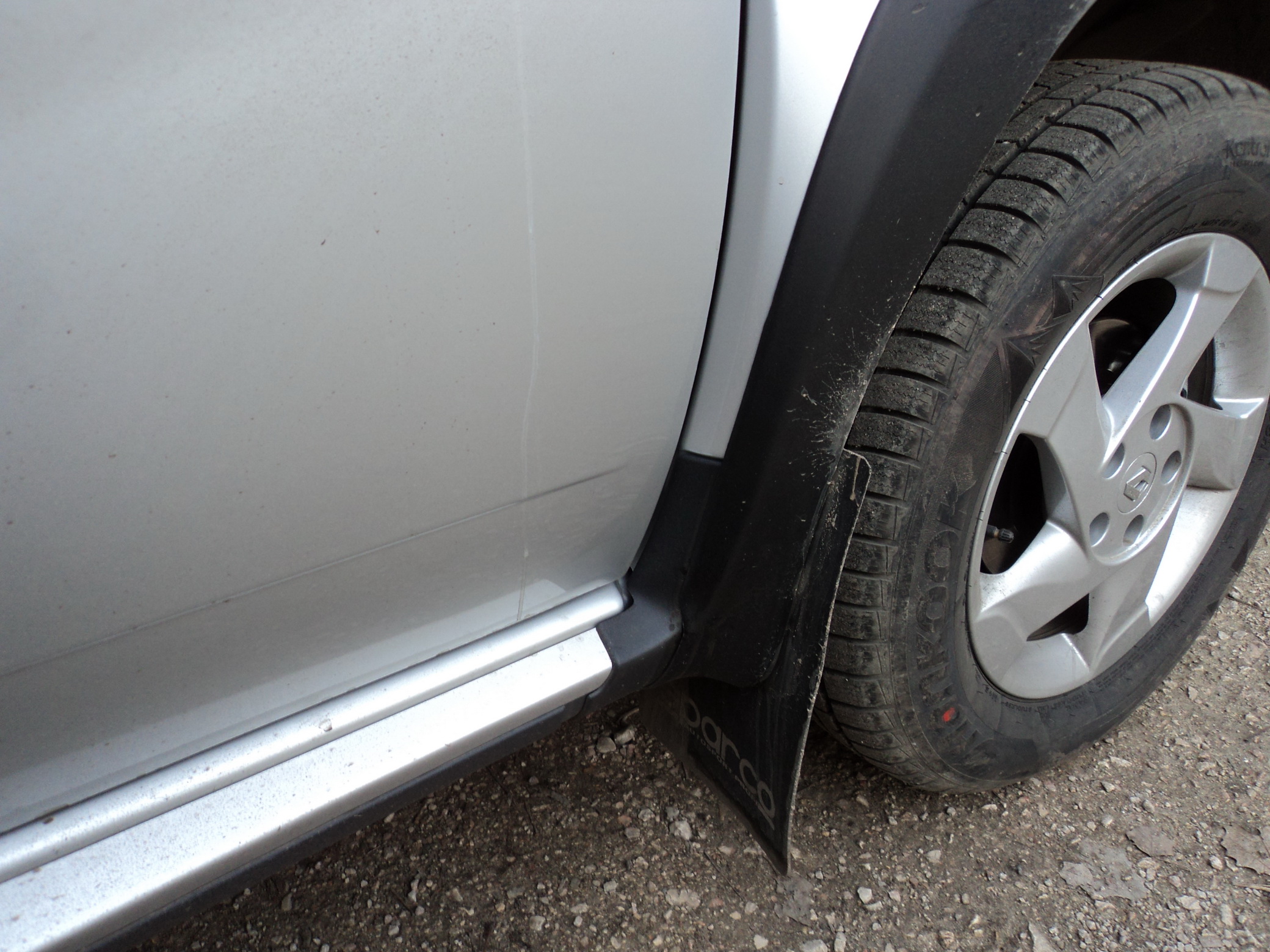

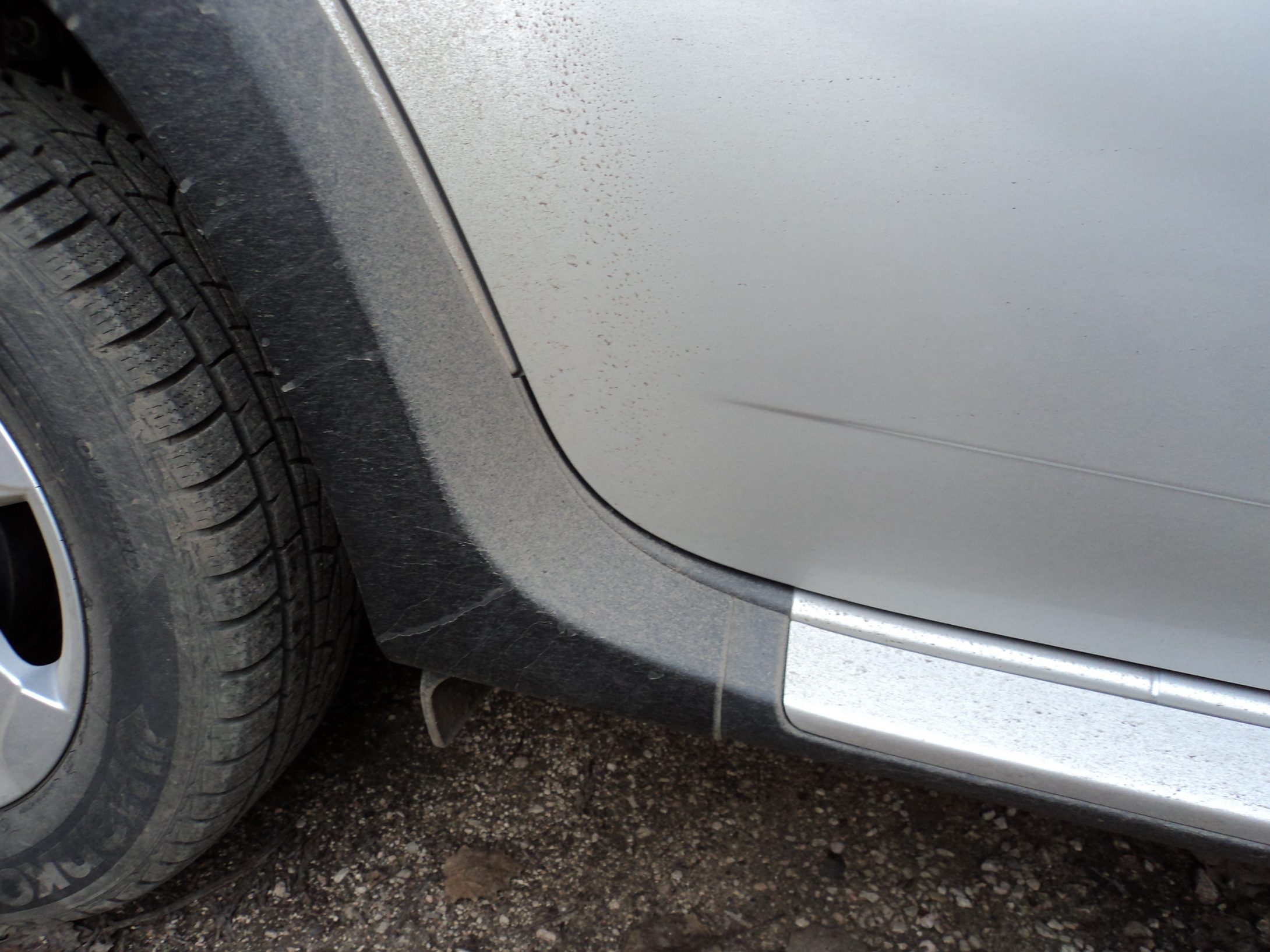

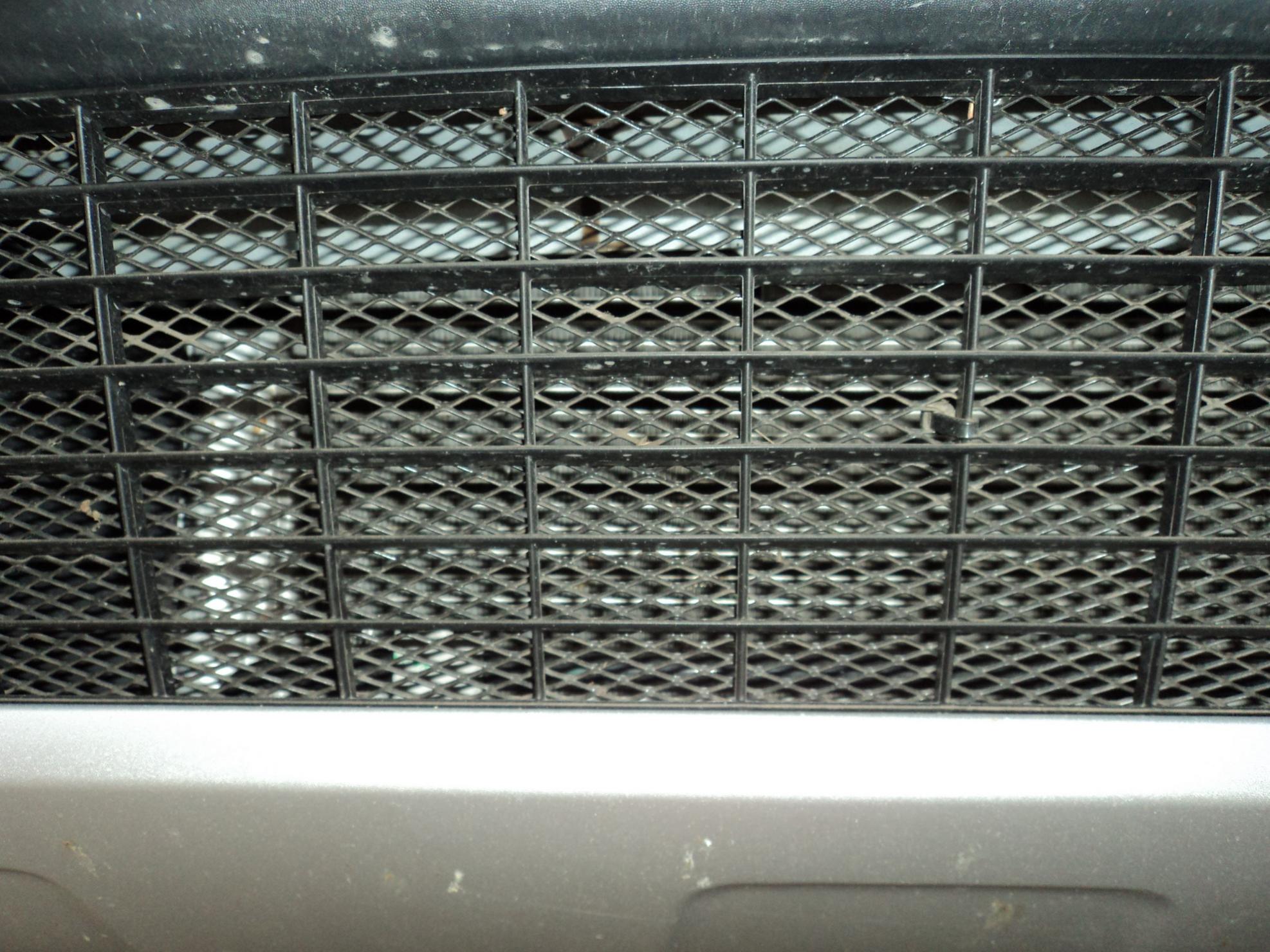

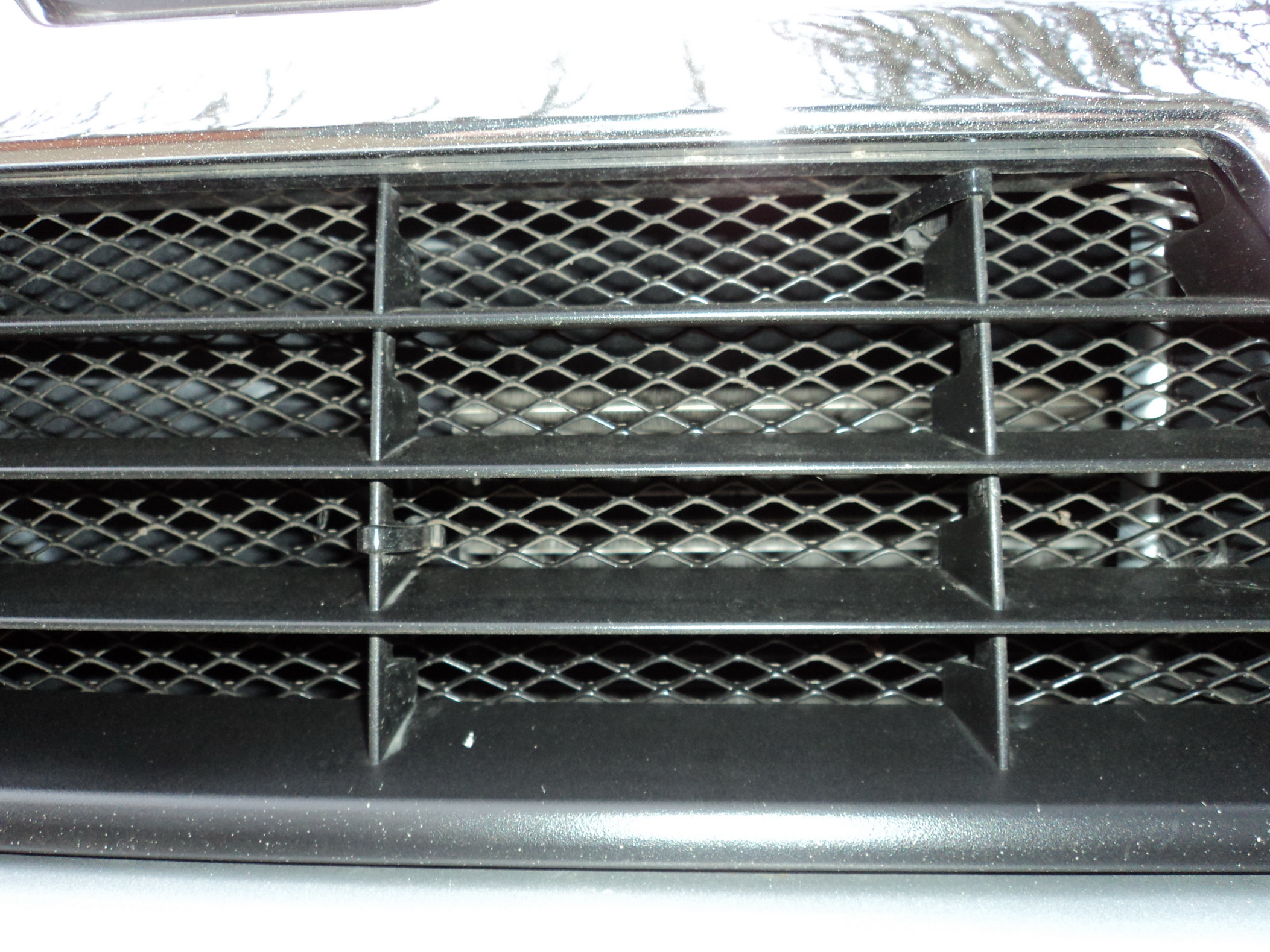

Пожалуйста
Название: верхняя сетка.jpg
ID:	4177   Нажмите на изображение для увеличения
Название: нижняя сетка.jpg
ID:	4178   Нажмите на изображение для увеличения
Название: задняя накладка.jpg
ID:	4179   Нажмите на изображение для увеличения
Название: передний брызговик.jpg

Сообщение от silver Посмотреть сообщение
Сетку на решетку радиатора ставить надо иначе долго не проходит работы на 2 часа,брызговики обязательно заводские дерьмо ,накладки на арку желательно я поставил теперь грязь вылетающая из под передка бьет по пластику задней накладки а не по краске.
А можно узнать,откуда там РАБОТЫ НА 2 ЧАСА? я уверен,15 минут там поставить сетку. учитывая что яма не нужна,на 2 доски максимум загнать дастера или на поребрик... а 2 часа-ну это если с собой девчонку взять и литров 5 пива)))

Сообщение от Олегъ Посмотреть сообщение
Для установки сетки обязательно надо снимать бампер.
Зачем? 0_о снизу подлезть и приклеить сетку на силиконовый герметик не получится как на Колеосе чтоли?

Сообщение от Jhonny Посмотреть сообщение
Нет не получится.
Нет не получится.
хм, а что если вырезать сетку размером чуть больше отверстия в бампере соответственно и просунуть ее аккуратно внутрь бампера через это отверстие боком? Потом уже там нанести герметик и притянуть решетку к внутренней части бампера какими-нибудь веревочками например?

Верхнюю вроде можно и без снятия бампера - недавно обнаружил, что верхний радиатор откидывается, если снять два фиксатора (теоретически, на практике не проверял). Что вполне разумно с точки зрения его обслуживания. А вот нижний.... неужто конструктора не предусмотрели его чистку? Все еще думаю над тем, не снимается ли нижняя решетка - ну не может такого быть, чтобы только бампер снимать для такой простой процедуры...

Чтобы по-человечески поставить сетку бампер лучше сдернуть.

На сандеро снимают эту решетку, она на защелках там крепится, снизу необходимо открутить пару болтиков, вытолкнуть ее в сторону радиатора, потом аккуратно вытащить. Далее делают шаблон из картона, потом вырезают по шаблону сетку, потом крепят обычными хомутиками черного цвета и ставят обратно. Таки часа два получается. Некоторые делают не изнутри а снаружи, вобщем-то тоже не плохо, можно по сезонам снять, почистить если надо без проблем.
Думаю конструкция этой решетки не далеко ушла от сандеро, хотя бампера, понятное дело, разительно отличаются..
