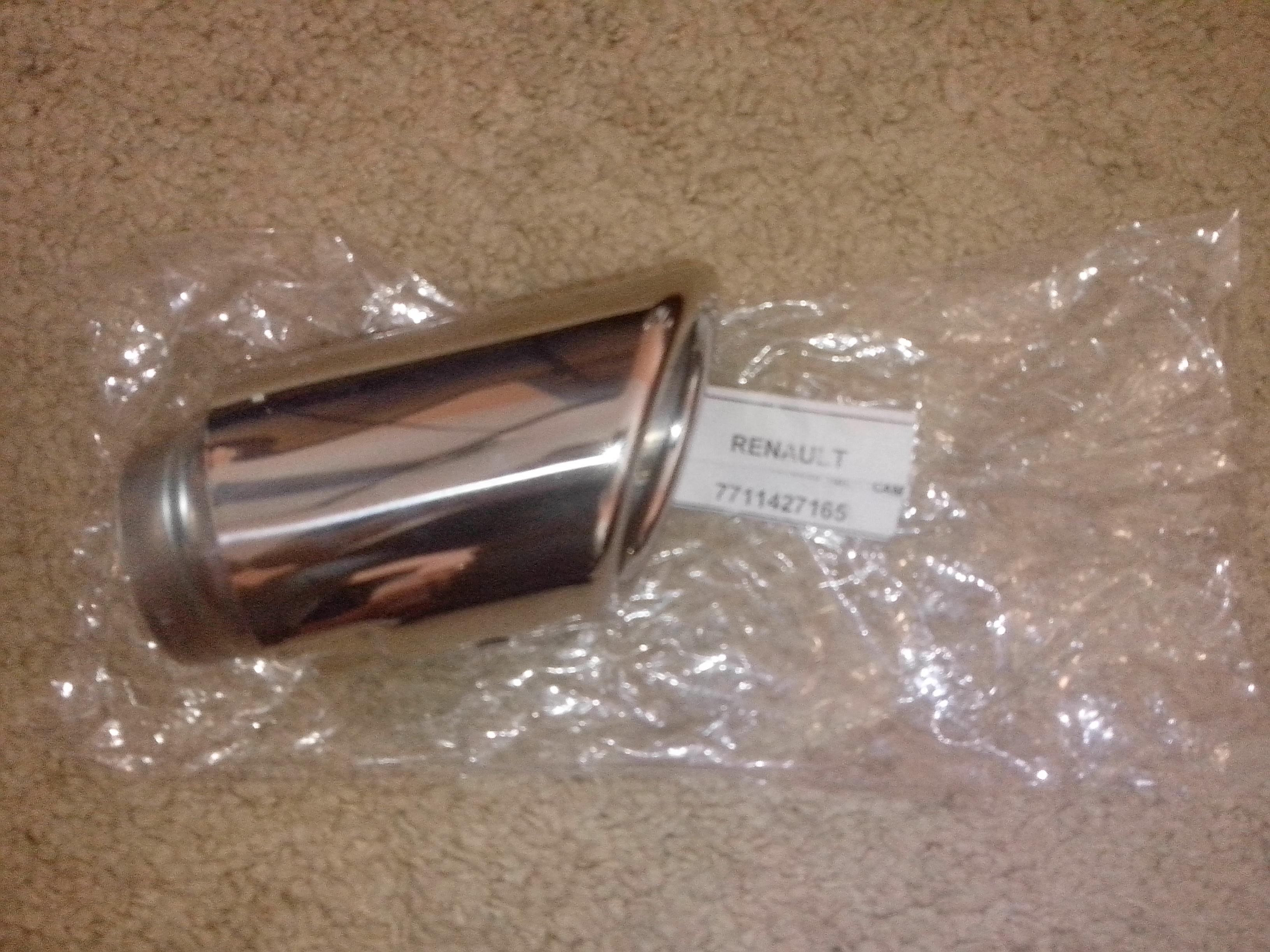

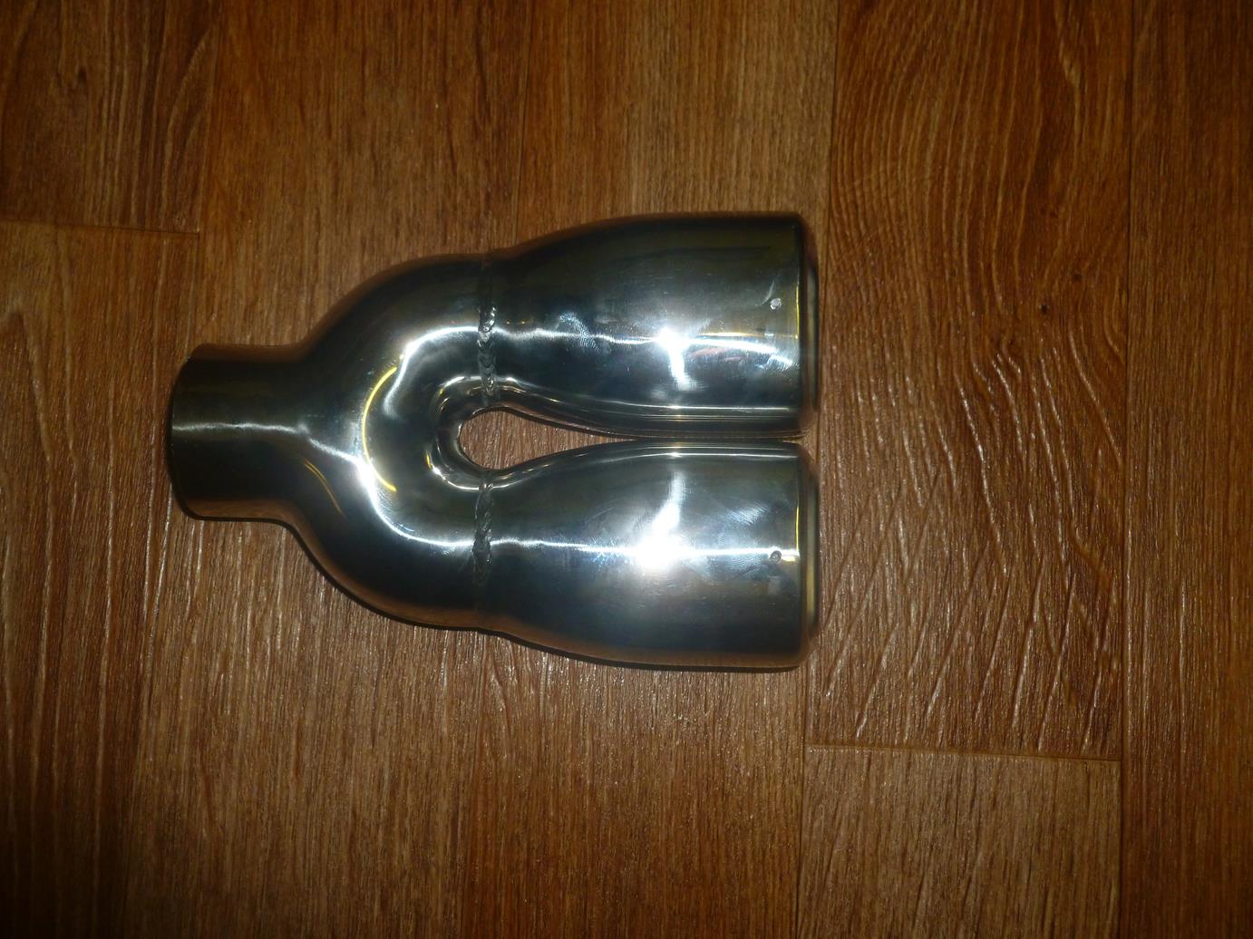

Только что из магазина Родной код скошенной насадки RENAULT 7711 427 165
Это насадка от нового флюэнса с 2-х литровым мотором на самом деле

Вот доказательства
А не подскажите как она крепится и для какого размера 45 или 50

Насадка на50, крепится сваркой.

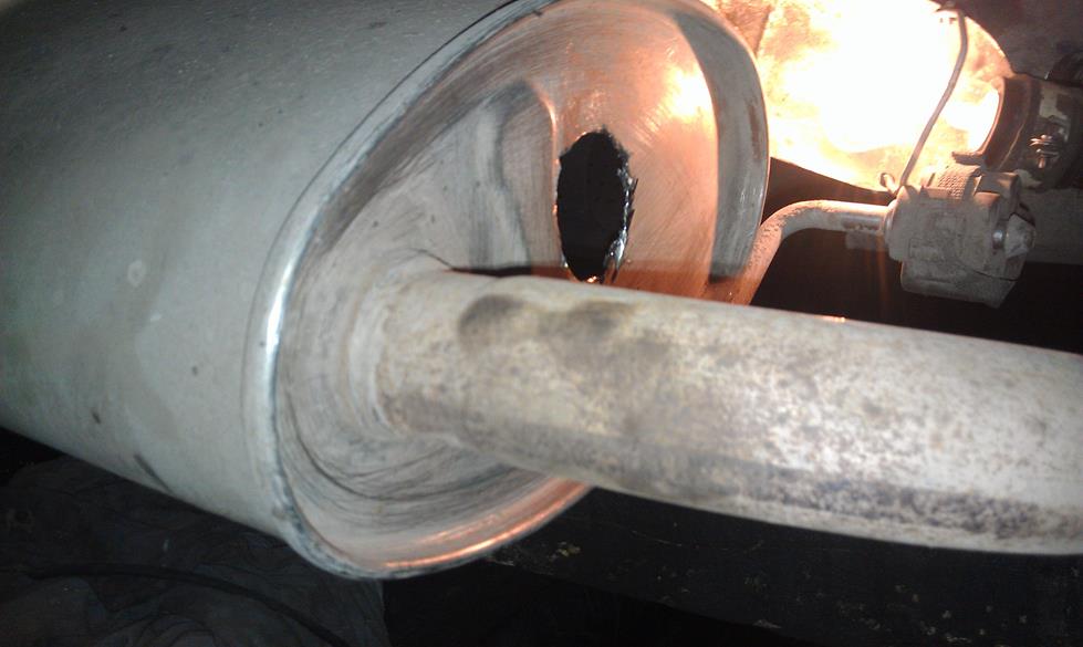

Господа!! Всем привет!! Кто хочет иметь двухтрубную систему выхлопа просьба помочь найти глушитель в разрезе по горизонтали, что бы определиться с точкой врезки для второго отбора. И тогда будет возможность дёшево( а не за десять штук) решить эту проблему.Если у кого, что то имеется выложите на всеобщее обозрение.Заранее благодарен за труд.Семён!

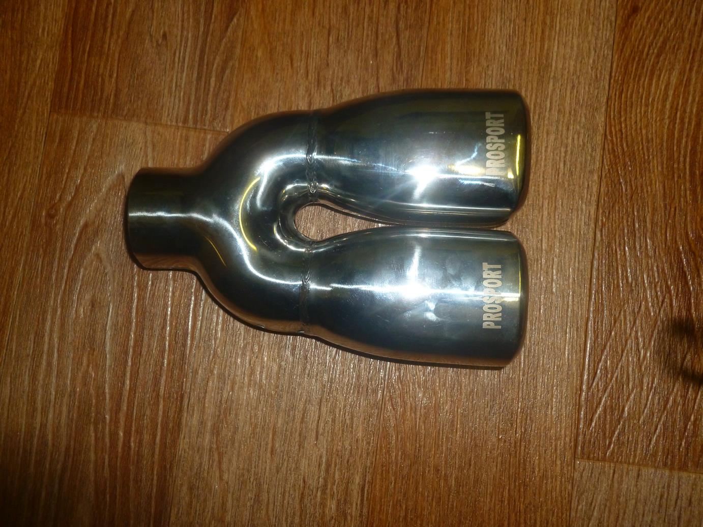

В устройство не вникал, мне делал U-2 http://www.dusterclubs.ru/vb/showpos...postcount=3305 . Была куплена насадка именно не поделка Китая, а качественная из нержавейки для приваривания с доставкой чуть больше 1000р

Он еще приваривал внутрь глушака деталь, но этот момент я не успел заснять и от чего она не знаю. Думаю Юру спросить более подробно объяснит.

Serg! Как я понял у Вас выхлоп получился одинаковый с обойх труб? Тогда выходит, что без "вскрытия" глушителя здесь не обошлось . По всей видимости прорезать отверстие под доп. трубу, этого мало, нужна хитрая перемычка... ??

Да получился двойной выхлоп на вид и по звуку не кустарно, нет никакого рыканья а-ля тюнинх, меня более чем устраивает) остальное в личку.

Подскажите (если кто знает?), штатная насадка на трубу, диаметр у неё какой?
вход-выход? (чёт я в них уже запутался...)

Сообщение от Спутник Посмотреть сообщение
На моторе 2,0 - 50мм
На моторе 1,6 - 45мм
