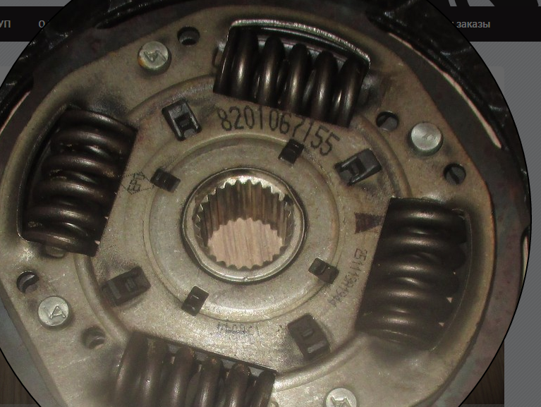

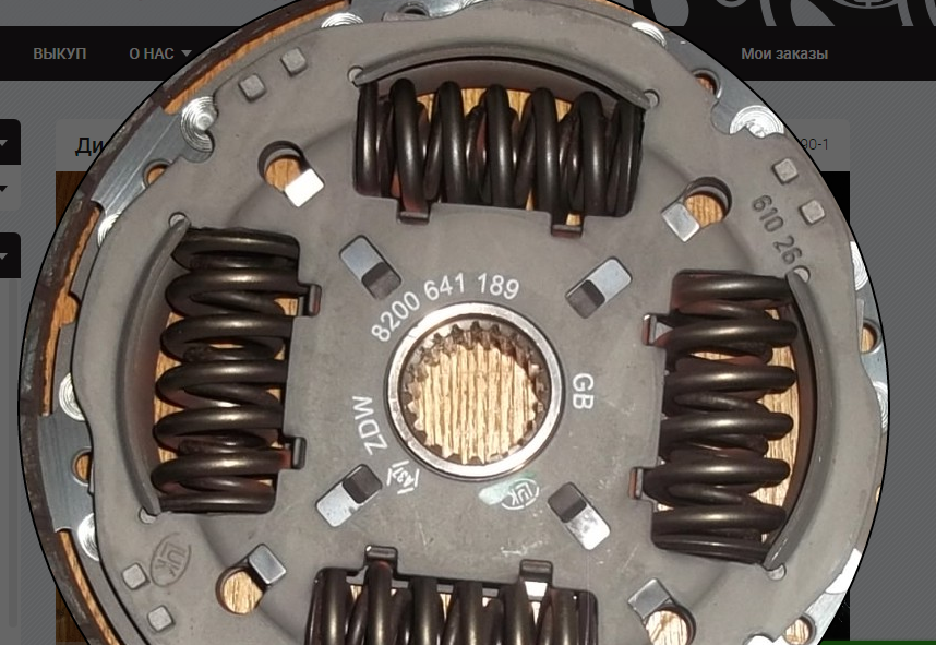

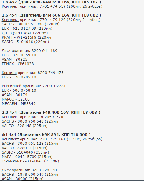

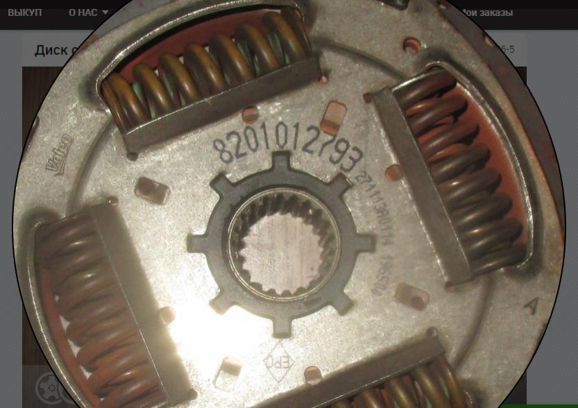

разное количество зубьев у одних 21 у других 26 теперь вопрос стал? так всё таки на какие моторы сколько зубьев ставить и диаметр диска в одном положении выдаёт 215 в другом 220 и 200мм. кто сталкивался?
Вот, взял у соседей...(с)
Ну и для наглядности, сделал скрины с диска сцепления....
1.6л.-монопривод 82 01 067 155-имеет 26 зубьев.
1.6л.-полный привод 82 00 641 189-имеет 21 зуб.
2л.- полный привод 82 01 012 793-имеет 21 зуб.

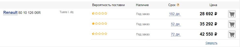

Почему нет в продаже ?
https://www.emex.ru/f?detailNum=801012606R&packet=-1
Пожалуйста! Мне вот и интересно не может оказаться типо 801012606R -дорестаил, а 801019012R - рестаил.
А код правильный на крыло переднее левое не подскажешь (дорестаил)?

@ндрей86rus, для меня это нет в продаже
Ну да че-то у тебя и сроки космос и ценники космос показывает, как будто не в Перми, а в Магадане живешь.
