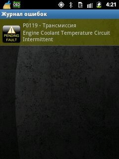

В общем отловил я эту ошибку, на трассе снова загорелась, сразу же съехал на обочину и подключил сканер не глуша двигатель - "P0119 Неисправность датчика температуры охлаждающей жидкости двигателя".
Не знаю, из-за чего это, но пила срабатывала уже 5 раз после того, как мне полностью снимали приборную панель для шумоизоляции моторного отсека - выехал из сервиса и сразу же загорелась, а потом загоралась только после длительной поездки. Только заметил одно НО, ошибка сохранилась в памяти, а до этого она в памяти почему то не сохранялась, тогда я глушил двигатель и не успевал подключить сканер, а теперь пила не горит, но в памяти осталась.

Теперь эта ошибка загорается каждый день по 2-3 раза, при этом мигает свет в салоне, будто перебои какие то, вентилятор начинает гонять на максимум, а так же перегревается двигатель (почти все деления температуры загораются на приборке). Датчик температуры охлаждающий жидкости заменили и ничего не изменилось.
Нашел более полную расшифровку кода ошибки Р0119 "Датчик температуры охлаждающей жидкости-ненадежный контакт электрической цепи..
(проводка,плохой контакт,датчик температуры ОЖ,ЕСМ)"

Датчиков у нас 2, это первое. Имею подозрение, что есть еще релюшки первой и второй скорости вентилятора - на пыже 206 это болезнь. В обчем, ИМХО нужно эти дела проверять и гену.

Сергей159, сними (на заглушенном авто) разъемы с датчика и проверь на окислы.
