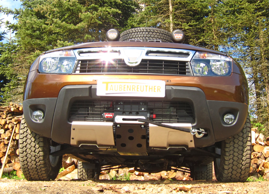

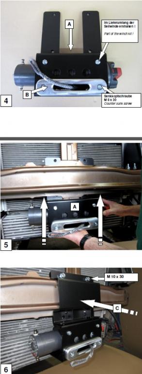

Вот фото оригинал немецкий. На фото как раз дизель!
По размерам всё там встаёт.

Если Вы так боитесь всего, зачем машину из фольги покупать... Она же пальцем протыкается!

К сожалению не могу скопировать и вставить сюда фото с немецкого сайта.
Там именно такая площадка стоит на дизеле.
Вы думаете немцы это не просчитали? Площадка и лебёдка полностью не закроет кулер, ему этого достаточно. Вы же не собираетесь нырять в болото и не первой передаче с тапкой в пол.
Сетки которые ставят на решётку радиатора постепенно забиваются сужая сечения и постепенно радиатор будет греться. На это не кто не смотрит...
Я не даром скинул ссылку... там очень много всего интересного...
Если мне не верите полистайте.

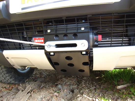

Ну вот и поставили лебёдку на место.
Всё работает. Ни чему не мешает.
Вот фото.
Штекеры силовых проводов.
тут спрятали разъём пульта и соленоид лебёдки(около замка капота)
примерка выреза бампера.

Вот как Вам доказать что она одна и та же!
Выступает ровно так же и на нашей. Размеры то одни и те же!
Думаете почему сразу не могли поставить... То же думали не встанет... нужно будет переносить радиатор гидроча.... оказалось всё нормуль... Так пот гидрач стоит ровно на том же месте где у дизеля кулер!
Я так понимаю все не успокоятся пока кто нибудь поставит лебеду на дизель!
Установите на дизель и все вопросы отпадут.
