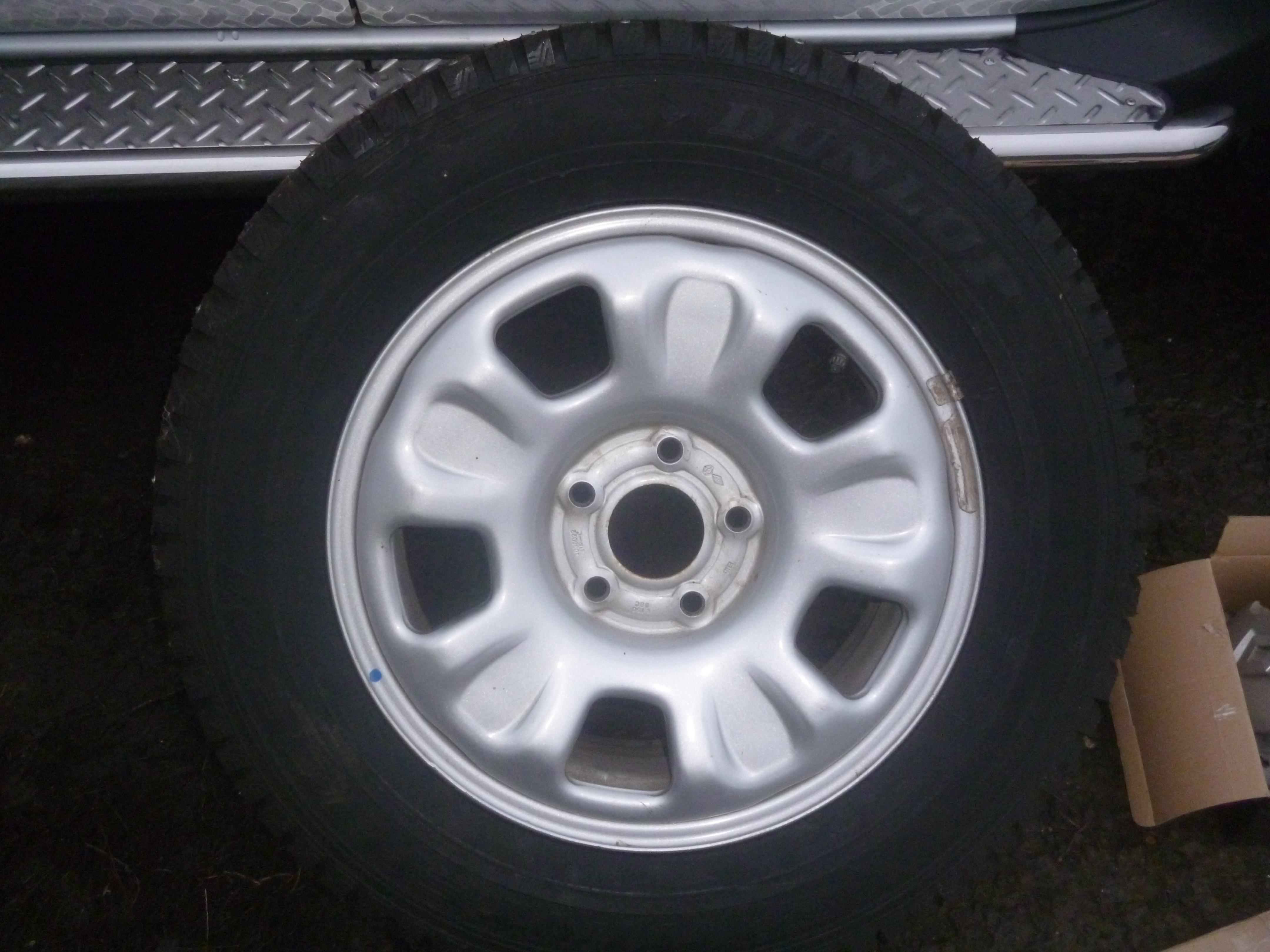

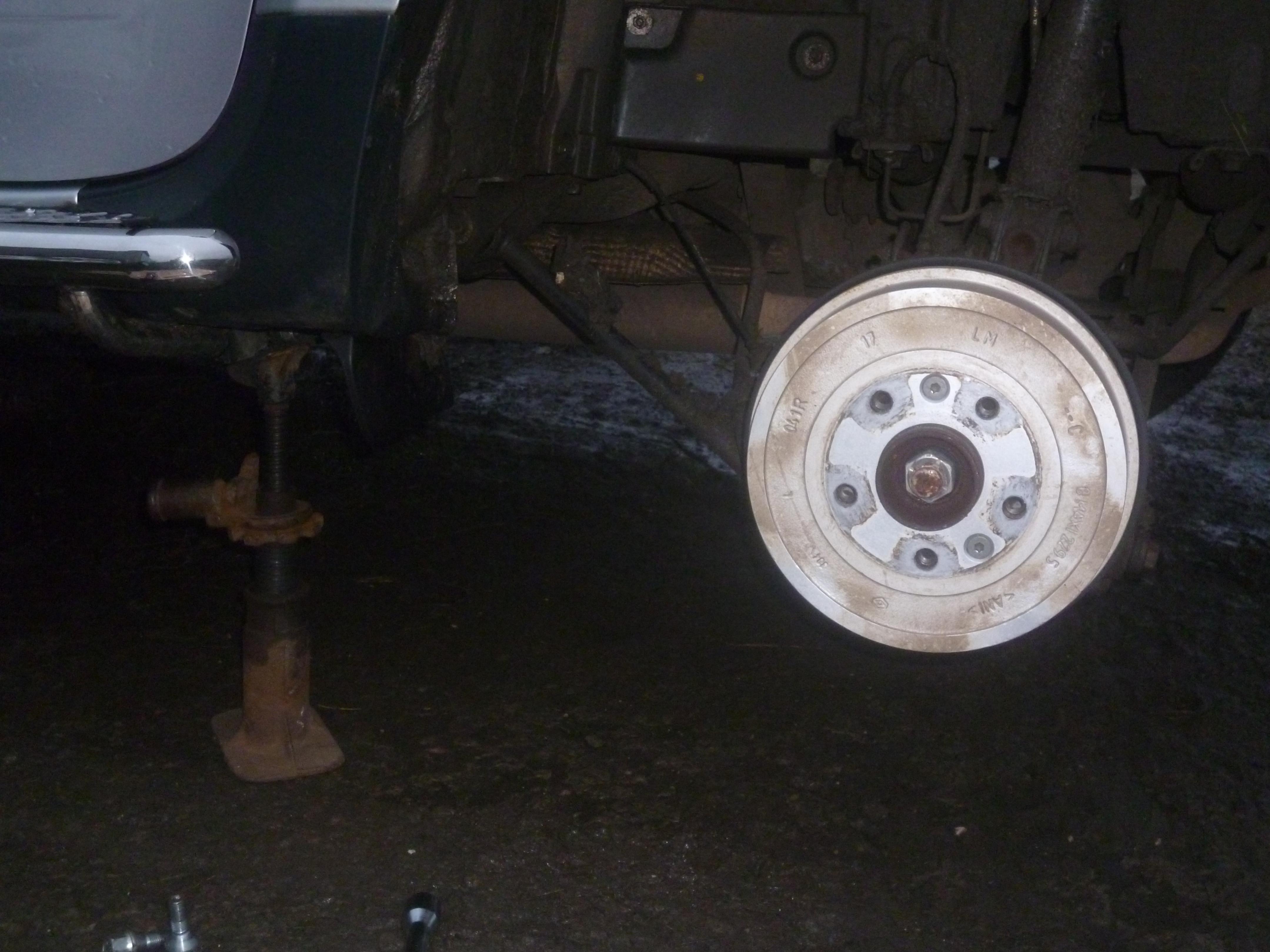

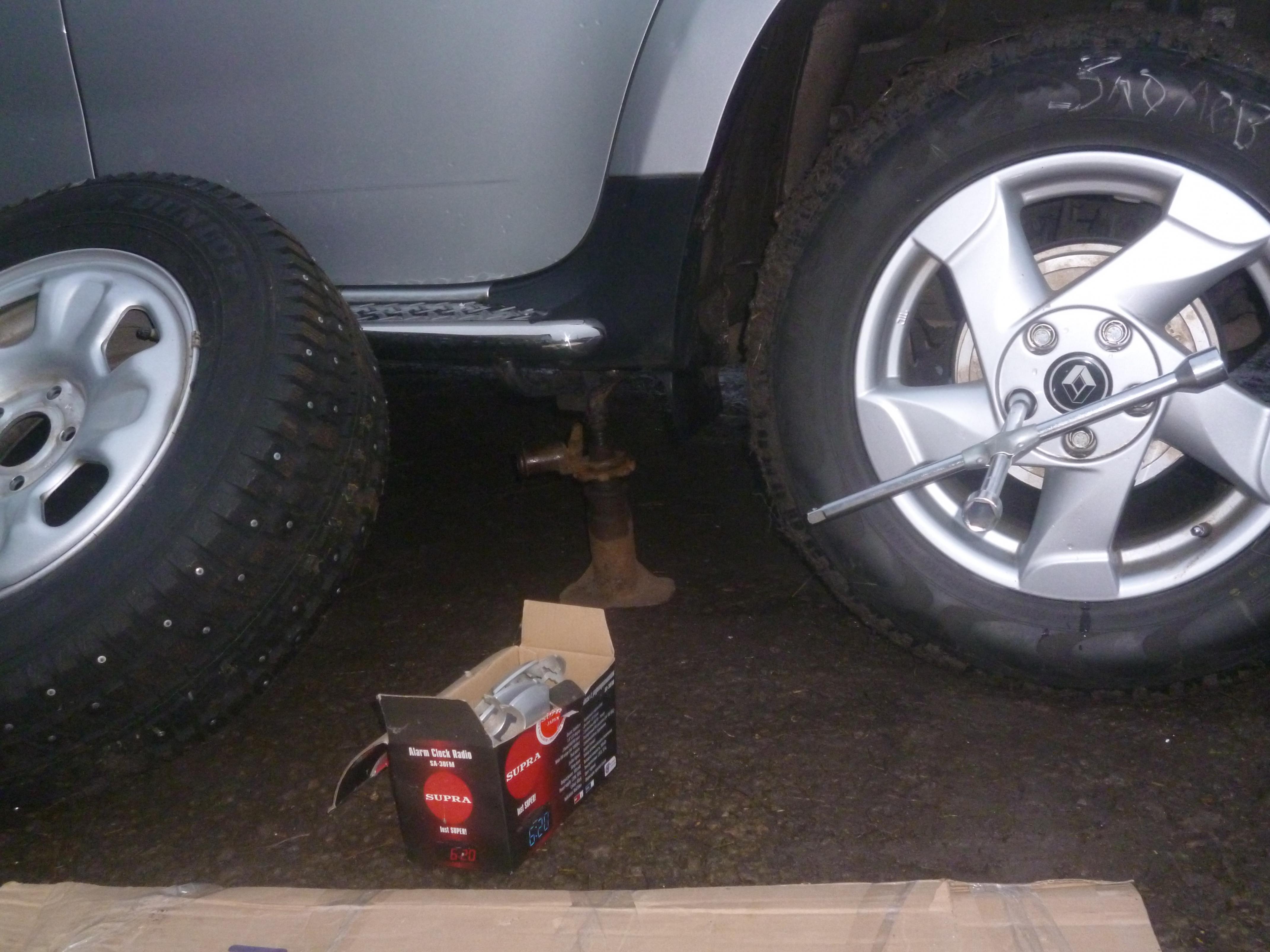

[IMG][/IMG]
Менял резину, использовал УАЗовский домкрат(чтоб родной не доставать)-подставлял под кронштейн порога...
Барабан красил весной из баллончика для дисков. Вроде пока не ржавеет...

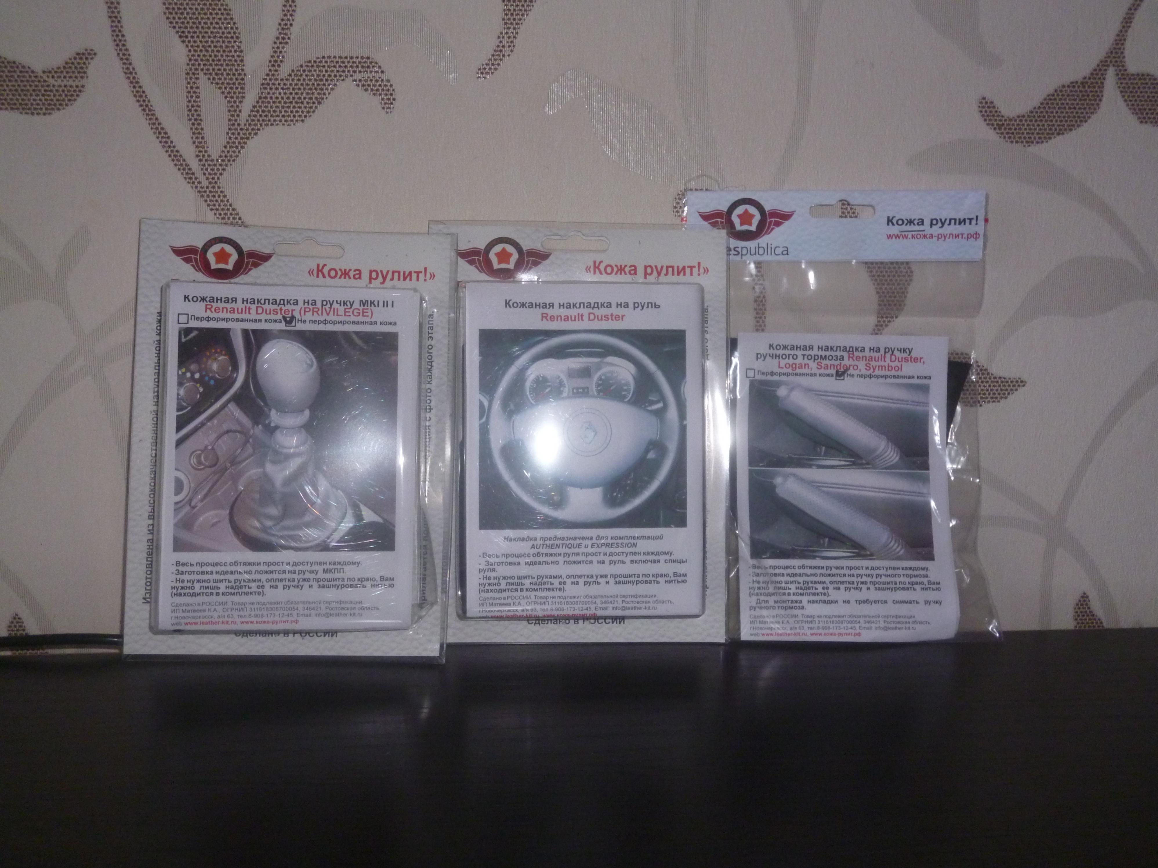

Пришла "кожа рулит". Заказано все комплектом-ручник, рычаг и юбка КПП, руль.
Попробовал снять набалдажник кпп-просто тянул вверх(пугают что можно и стекло разбить когда соскочет)-не получилось... снять.
Сел на два сиденья-рычаг между ног. Поставил колени под руки и при помощи рук опертых на колени как на рычаги набалдажник снялся относительно легко...
Заменил юбку легко. Обшил для тренировки перед рулем набалдажник кпп тоже относительно легко, даже получил удовольствие(вспомнил армию и подворотнички).
Секс пока получился обоюдным
Руль прийдется оставить до выходных..

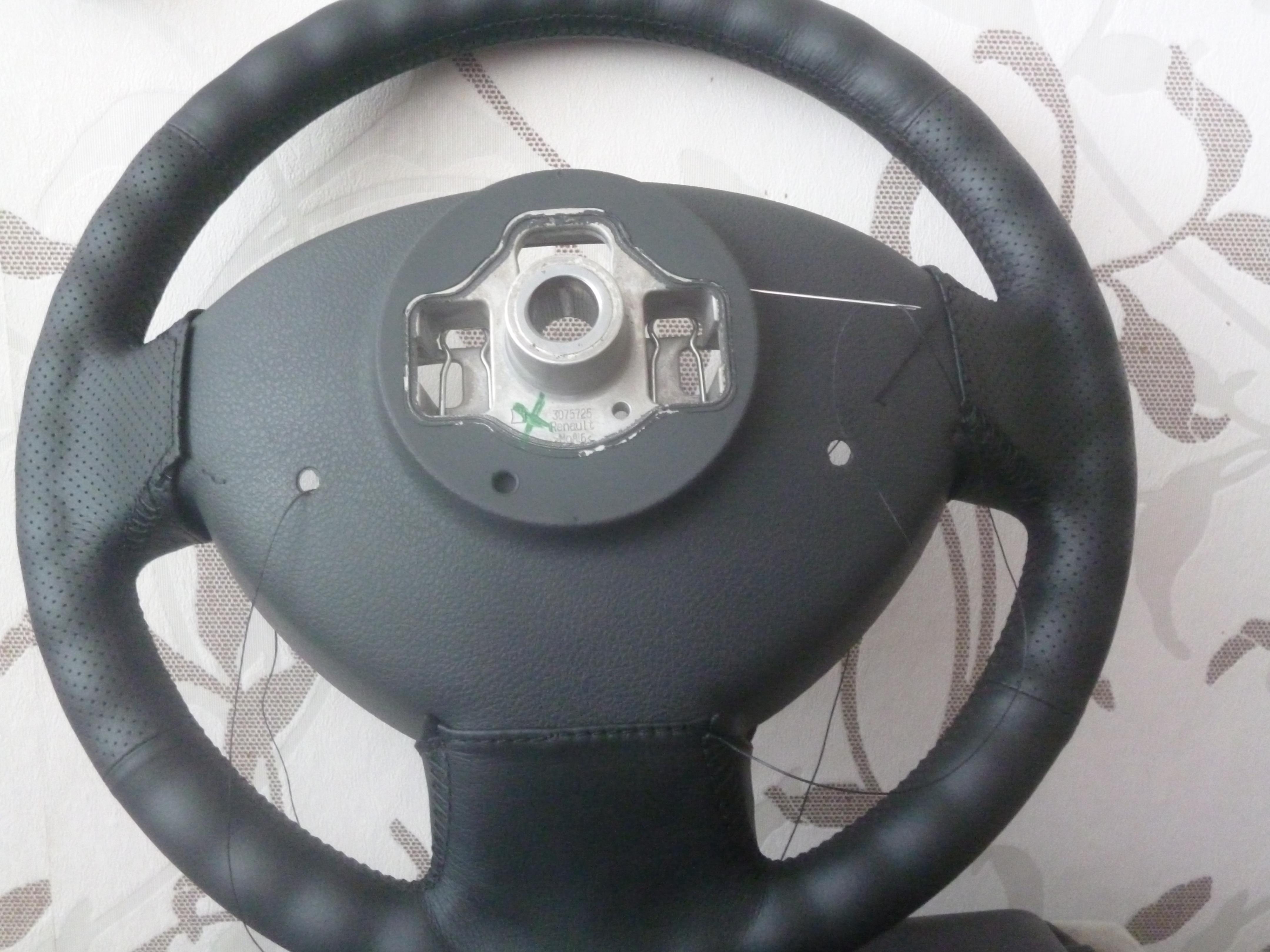

Снял руль!!!
Испытал 1.5 часа бесподобного "секса"при снятии подушки.
Два раза прерывался дабы успокоить нервы. (на картинке вроде все понятно).
Ходил смотреть видео по сандеро.
Научился попадать в зхащелки, одна сторона отщелкивается-другая не выходит, потом наоборот.
В итоге изголился, одну отвертку коленкой держал, другую рукой-и случилось
чудо...
Чуть не порвал центральный провод (до того как сходил посмотреть видео...)
Шить уже завтра буду, говорят 4 часа нужно..
А что за наборчик такой, можно ссылку ?

[IMG][IMG][/IMG][/IMG] что-то ссылку не знаю как делать WWW.leather-kit.ru WWW.-кожа рулит.ru делают в Ростовской обл г. Новочеркасск. Оплетку на ручник не делал еще, нужно шить на месте в машине. Однако холодно сейчас..

Григорий Борисыч, а кожа на руль не тонковата ? Или это ракурс фото такой ...
Хм .. почитал на сайте - толщина 1мм. Не тонко ли ? Или все такую толщину делают ?

Не знаю как все делают, кожа не тонкая, мне кажется что на форду тоньше была. Руль стал заметно(относительно )толще. Думаю это лучшее цена-качество. Деньги перевел по карточке , в течении недели прислали.

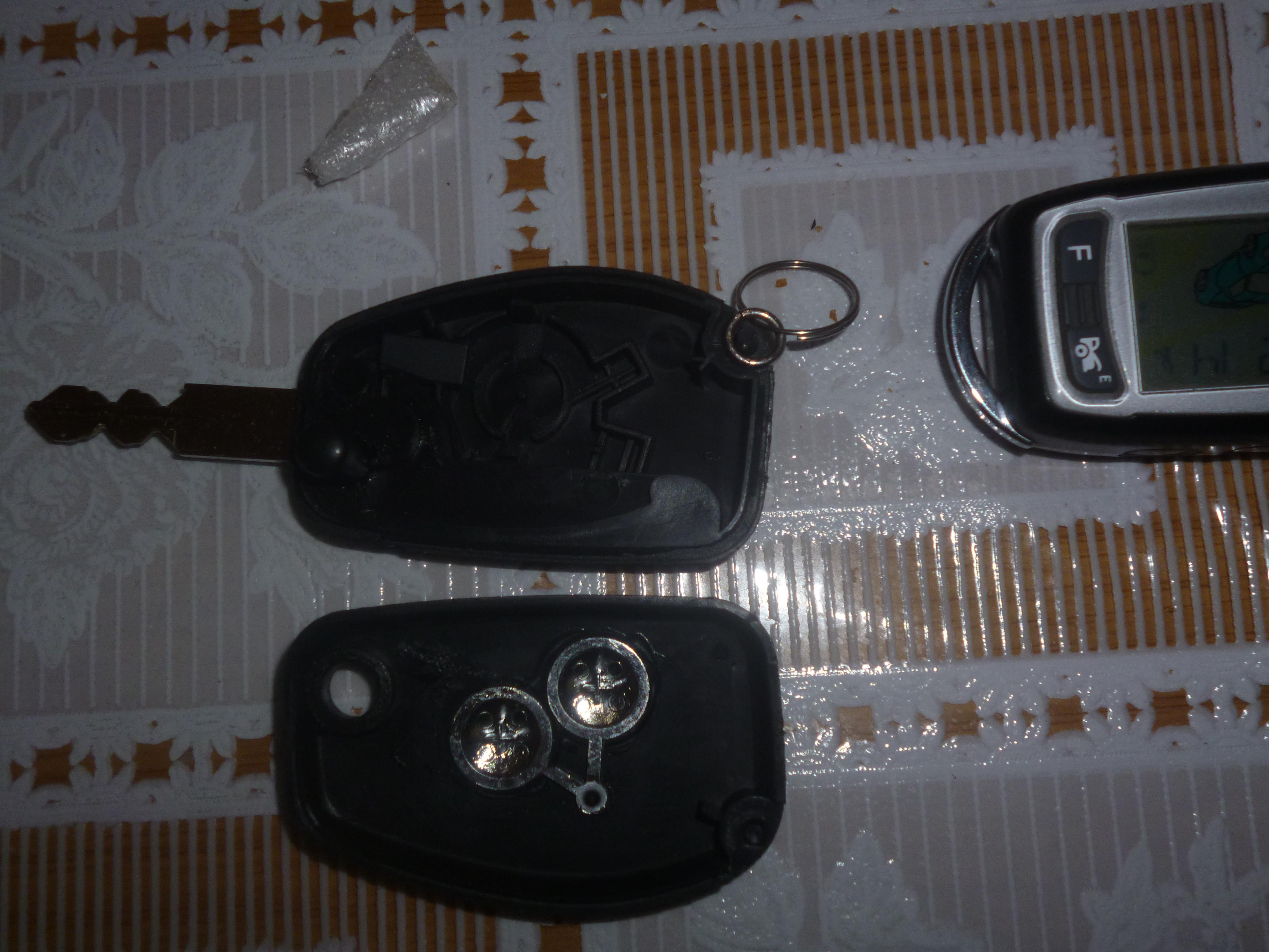

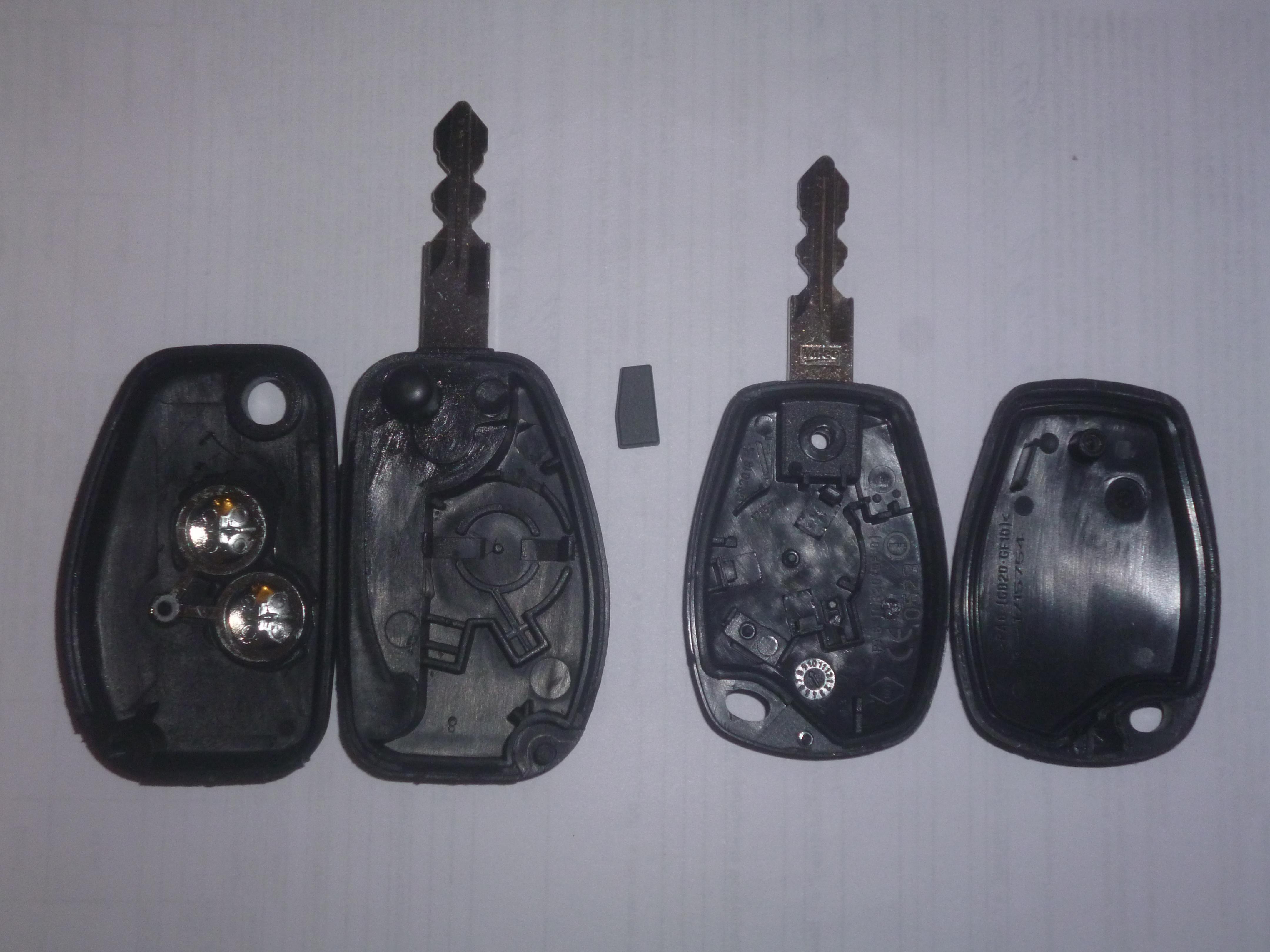

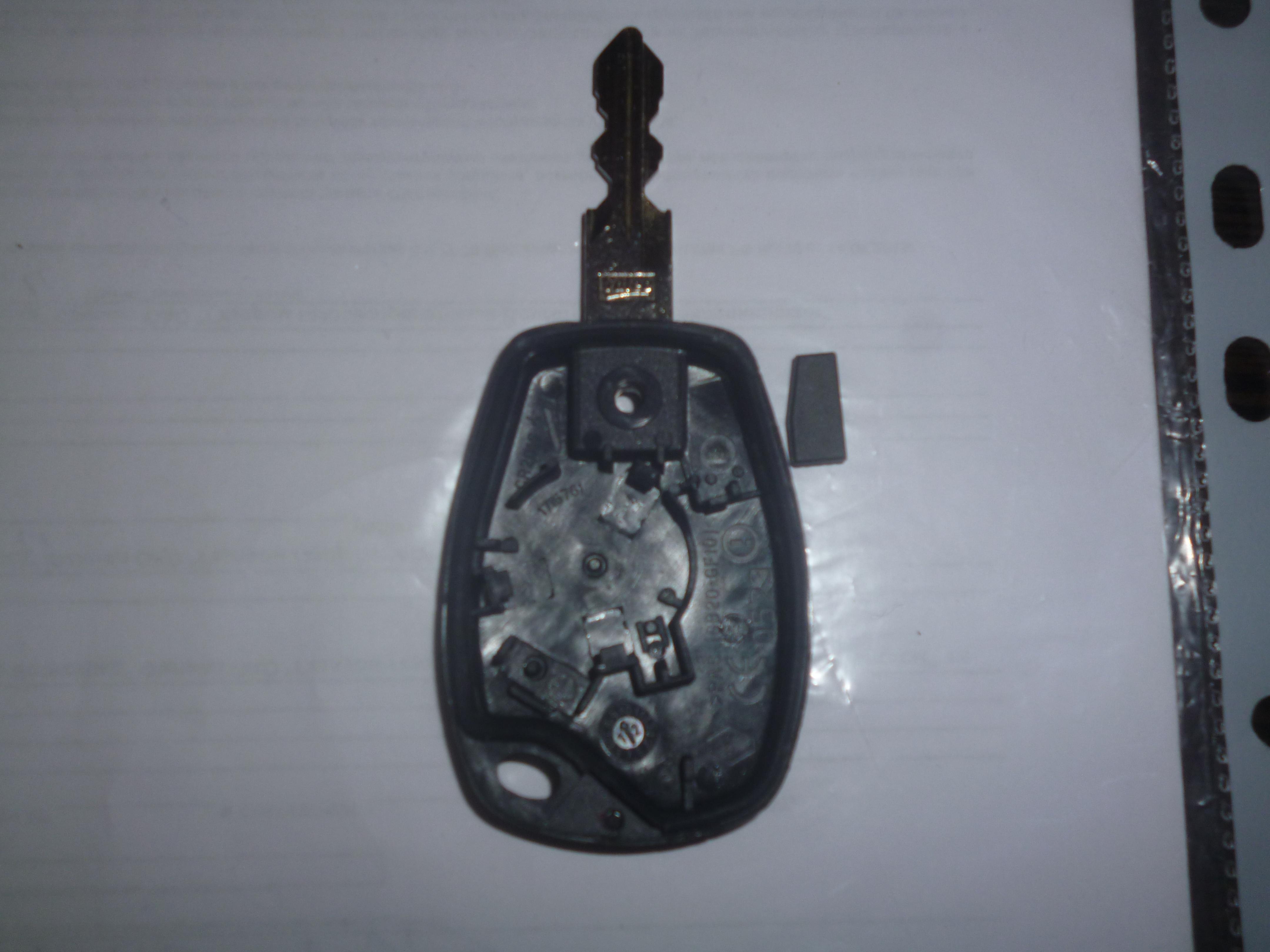

[IMG][/IMG]
Вот-сделал складной ключ полученный от espace . Т.к. кнопки на ключе мне не нужны(открываю с брелка сигналки) донором послужил запасной ключ, из которого вытащил микро чип (маленький на фото). Ставится справа от жала ключа, сверху чипа на всякий случай положил уплотнитель типа поролона чтоб чип не болтался, хотя он вроде и так плотно сидит. Жало нового подточил сам надфилями, все получилось...
Ненужные кнопки на выкидном приклеил клеем, жестянку болтающуюся внутри выкинул.. Пока доволен..

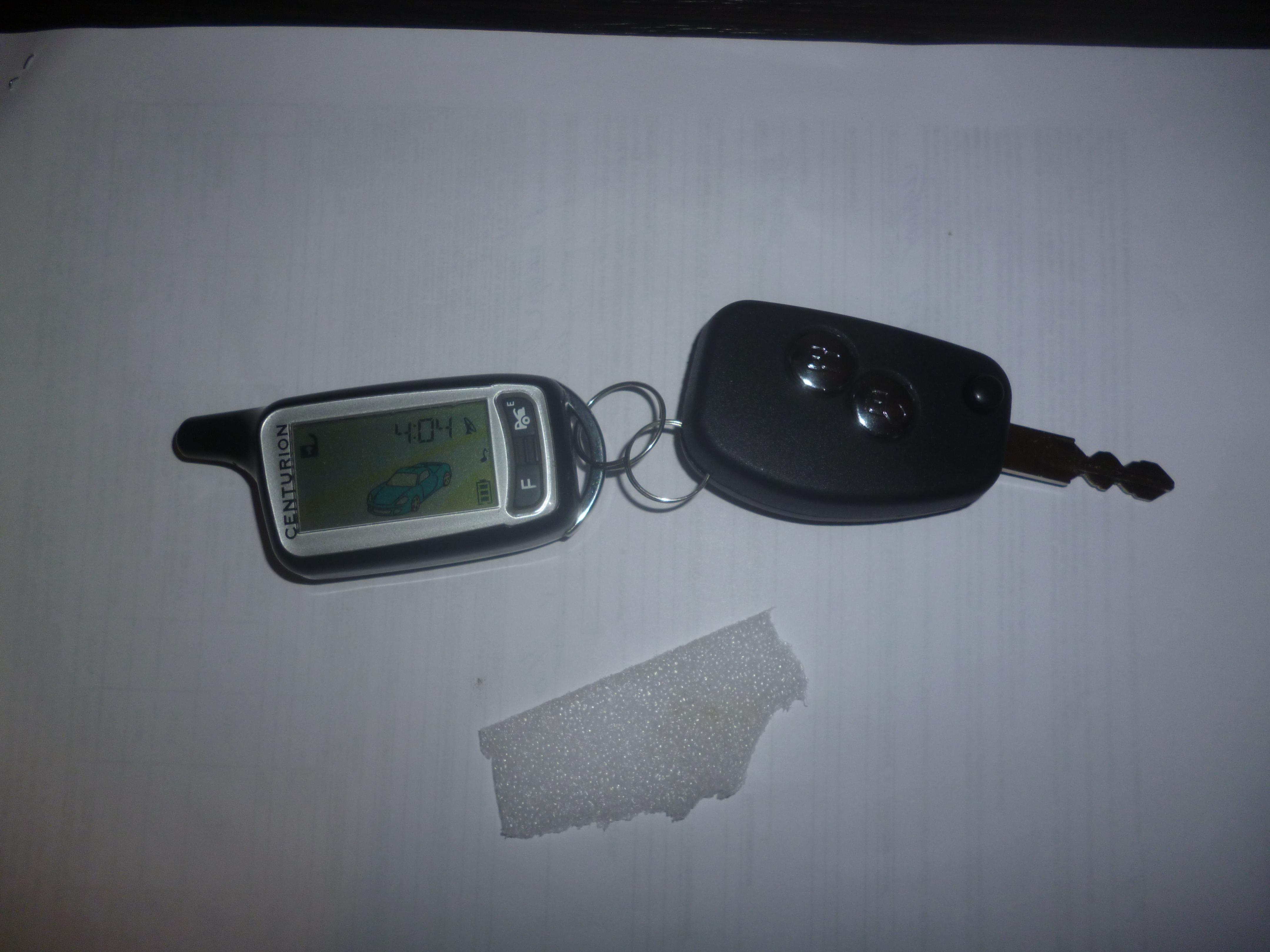

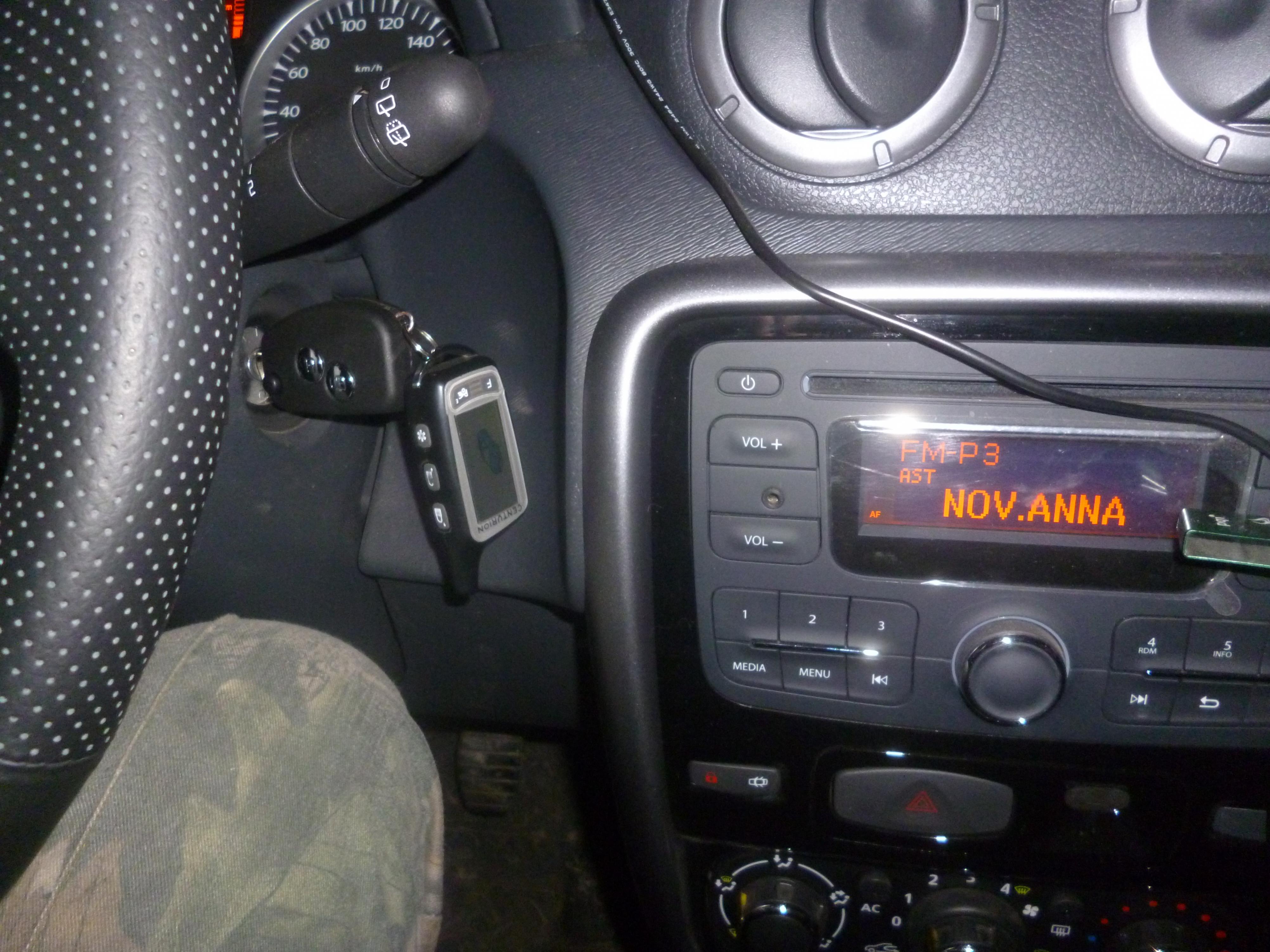

Вот как-то так получилось.!!!

[IMG][/IMG]
Вот немного доделал ключик... Сначало поставил большое кольцо-не понравилось..., сейчас поставил первое- маленькое(от брелка-игрушки), предварительно спаяв стык.-стало отлично, к нему можно цеплять что хочешь.
Брелок прицепил через колечко побольше, терерь ничего не стучит при движении. Леон-75 жаловался на длинное соединение..
Вот как-то так можно соединить..
