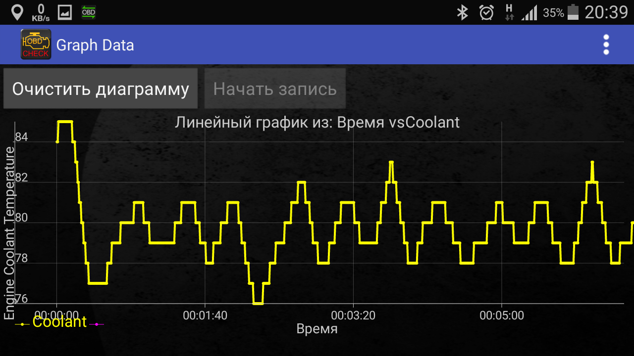

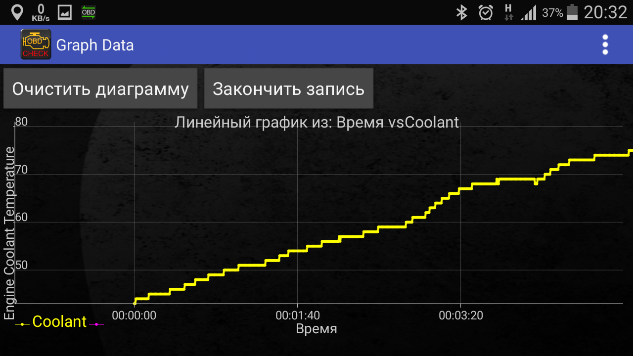

Приветствую всех. Отписываюсь о своем случае. В начале минусовых температур заметил, что скачет температура..то 2..то 4 палки. Весь январь морозы до минус 20 по трассе почти не видел 4 палки, появлялись только при остановках или пробках. Построил график температуры. Выяснил что по трассе температура варьируется от 78 до 82. Тоесть плчшет вокруг 80 градусов. Наконец нашел время записаться на диагностику в петровский в мытищах. Результат: термостат открывался на 68 градусах. Замена по гарантии. Хотя вначале уверяли что это нормально..когда палки прыгают..типо бывает...но проверим. График с обд прицеплен.

Сообщение от ReFeRy
По графику у вас термостат открывался при 81 градусе.

Сообщение от Alek-han
По графику он открылся вообще на 86. Но это все равно неисправность.

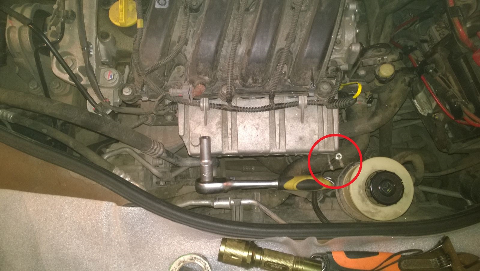

Так и я образно про минуту, от машины до подъезда дошел, посмотрел, остыть не успевает. Наверняка датчик от сигналки там же стоит (фото)
