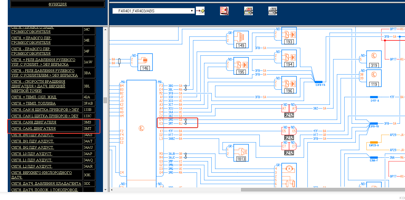

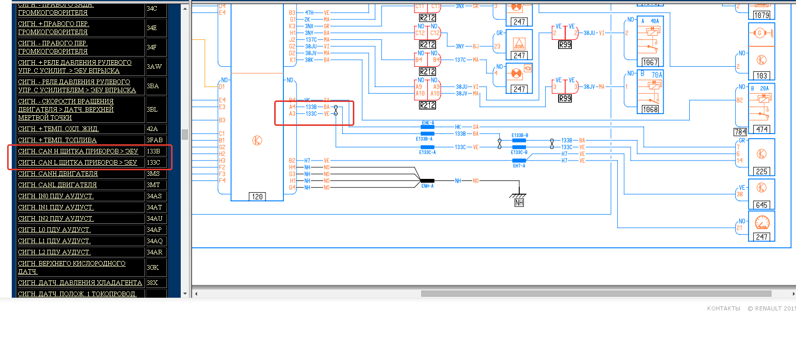

Я-то знаю что это такое.
Просто откуда вот это заявление:
Сообщение от god1941
КАН-шины в Дастере нет и не будет
когда...вот:
п.с.
120 эбу впрыска
119 эбу АКПП
225 диагностическая колодка
