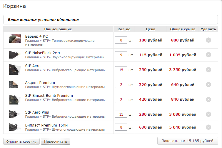

Чуток посчитал, примерно получается следующее.
НО! без инструментов, обезжиревателя и прочего. А также надо учесть, клипсы, которые при снятии (если не аккуратно) могут повредится, ну и герметик не забыть. Материал маделин антискрип нужен, мелочей много при работе.
Где-то тут на форуме, контора предлагает тоже самое премиум за 33тр под ключ. Про качество прокатки, будем рассуждать что всё хорошо/отлично (Не будете же вы разбирать салон, отрывать шумку, чтобы посмотреть прокатку вибропласта
). В итоге получается половина цены за работу.
Скажу от себя, работа не из лёгких, даже очень не лёгких, и естественно не быстрых. Поэтому каждый сам решает, делать ему или нет.
ЗЫ. без арок с внешки.
