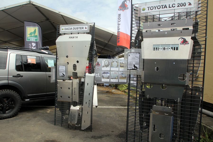

Может есть еще какие нибудь соображения по недостаткам и идеи доводки машины? Я например для себя решил поднять машину на 3см и поставить резину типа 235*65 или 235*70, а также доделать защиту.
Тут соглашусь полностью. В первую очередь - резина. Для подобных вылазок сцепление с грунтом - важнейший фактор!!!
Лифт - это серьезная тема, я в ней "не копенгаген", комментировать не берусь...
Что касается защиты, полагаю, что в субботу каждый из трех владельцев дастеров, учавствовавших в пробеге жалел, что под днищем нет такого комплекта!

Сообщение от Alchi
Это лишь в том случае, если машину не использовать для офф роуда, а для пикника/дачи/и т.п.
Плюс это были лично мои ощущения, не претендующие на истину...
Не. он клиренс съедает сантима на 3... Защита картера есть, остальное всё спрятано, так что всё гуд)

Сообщение от BCE6YDET
Ясно... Но выглядит подкупающе надежно!!!
---------- Добавлено в 08:45 ---------- Предыдущее написано было в 08:43 ----------
Сообщение от Alchi
Ладно, как минимум одного вычеркиваем

Прямая дорога в тюнинговое ателье. Если хочется, надо потратить время и немножко труда.(и денег)
Ага, щас. Там это дюралевый картер заднего редуктора от камешков по нему попадающим лопается, а если в него блокировку поставить он и без камешков сам развалится.
