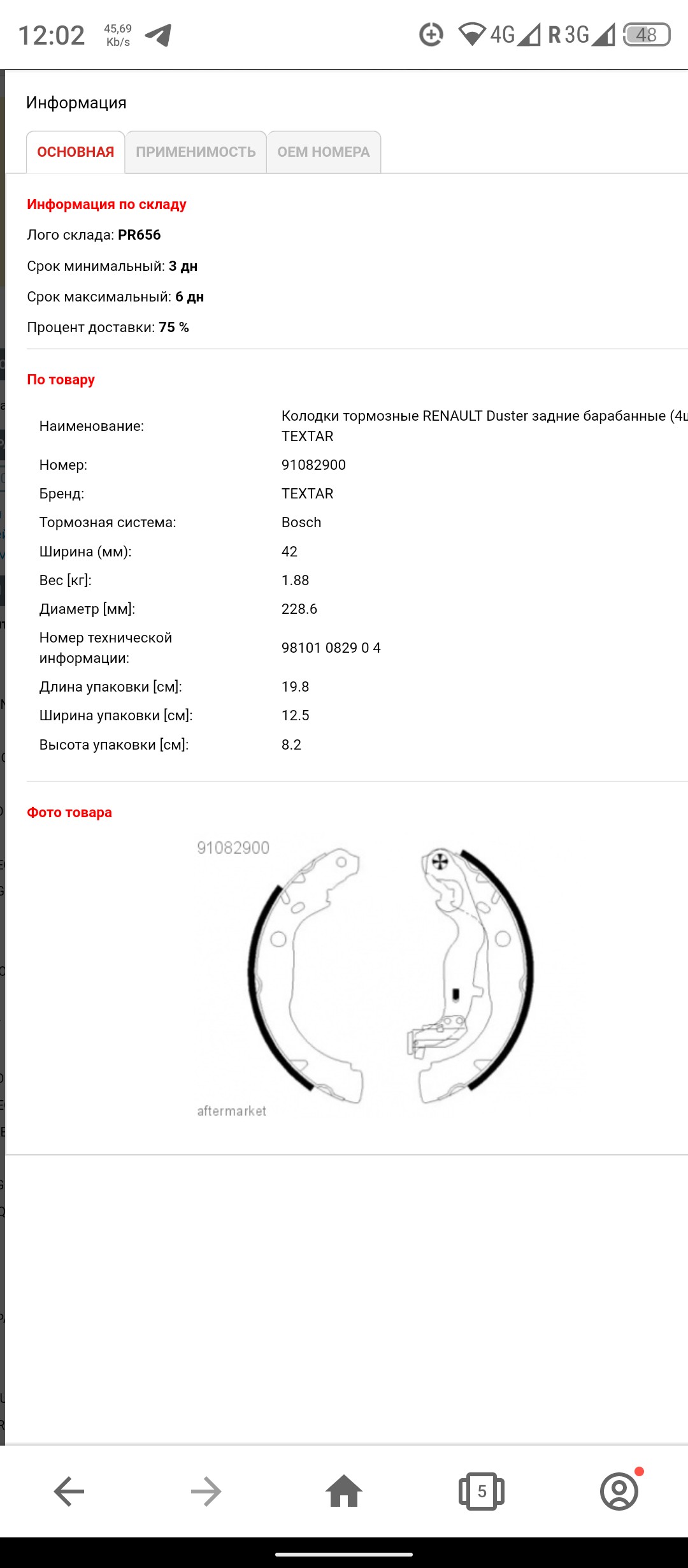

Сообщение от alexmed83
Блин. Так какие брать колодки то?
По изучал внимательнее!
Задние колодки!
Барабаны отличаются не по приводу, а по движкам.
Пишут, что 1,6 и дизель Ширина колодок 180мм. длинна 200мм.
2.0 бенз Ширина 190мм. длинна 230мм.
У меня такие стоят. Вариантов там всего два.
