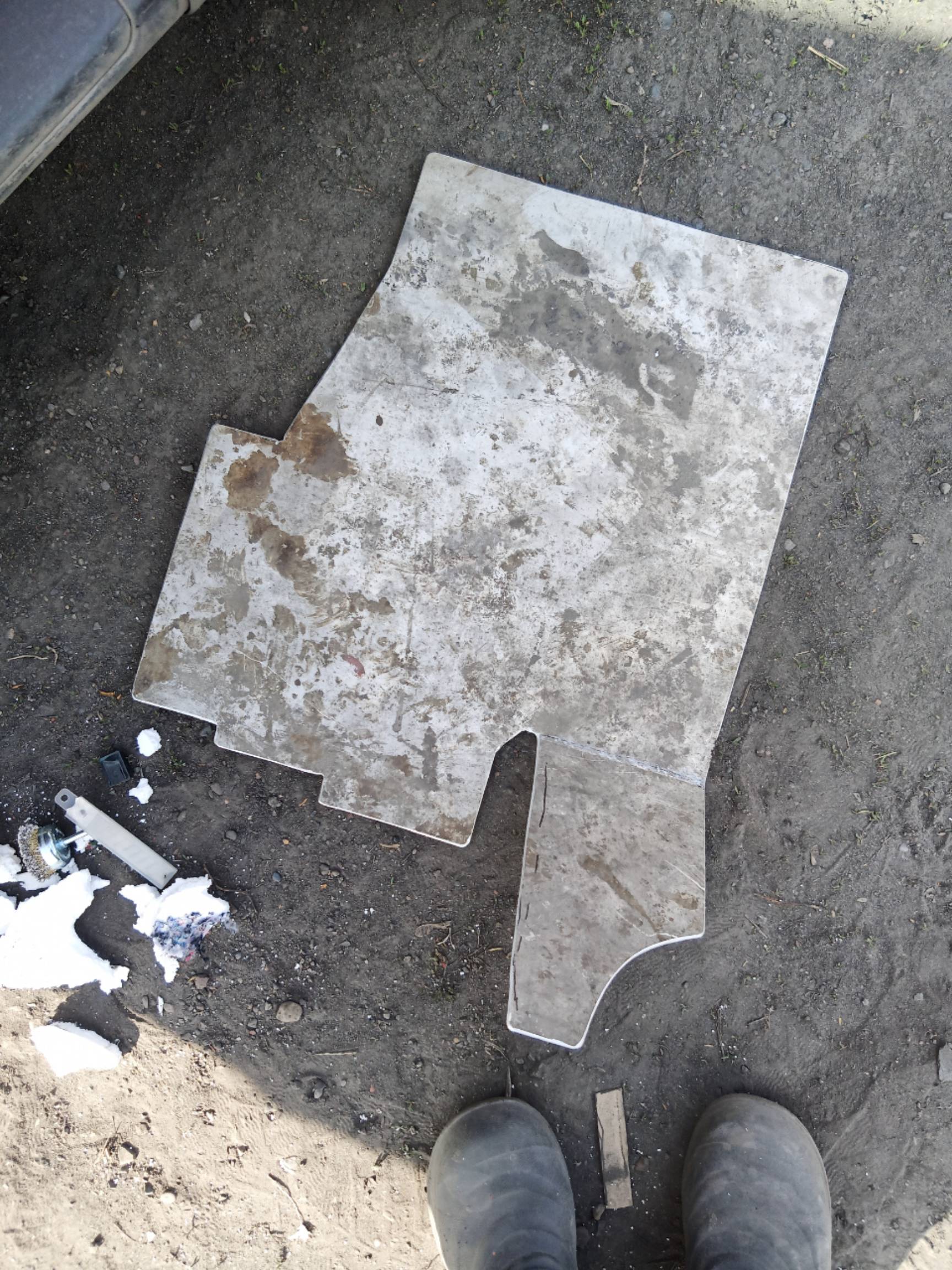

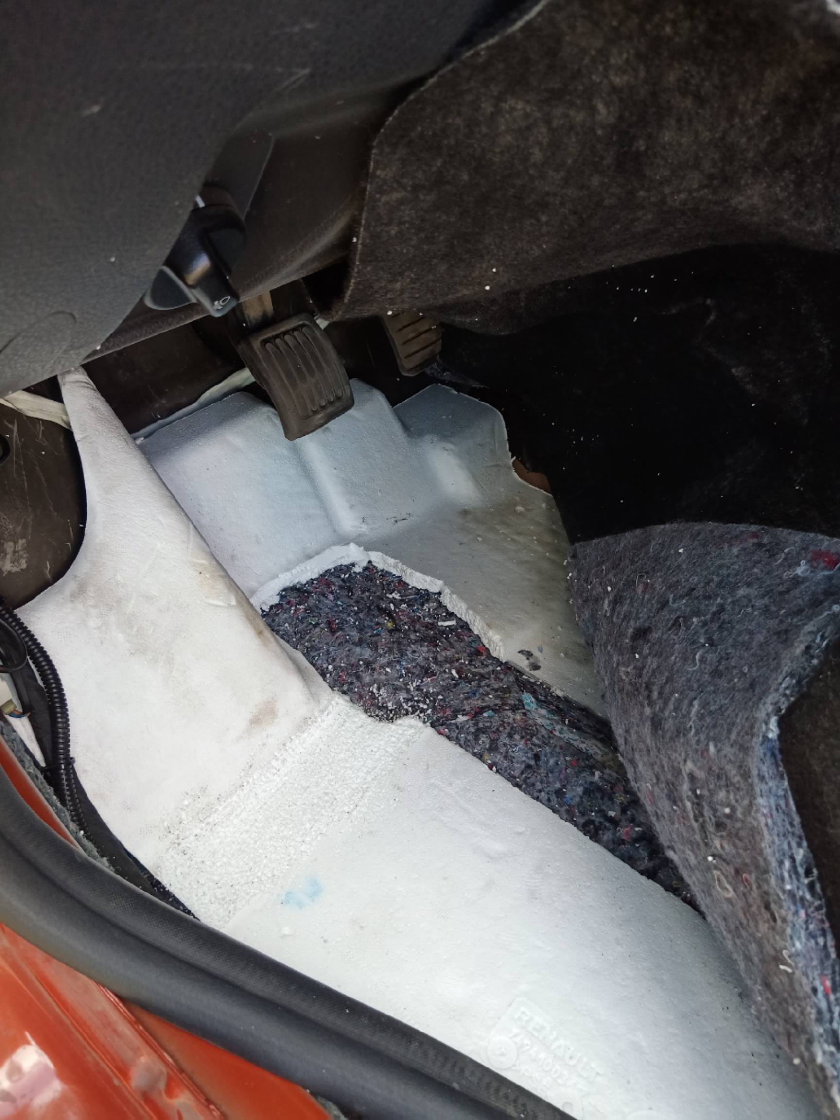

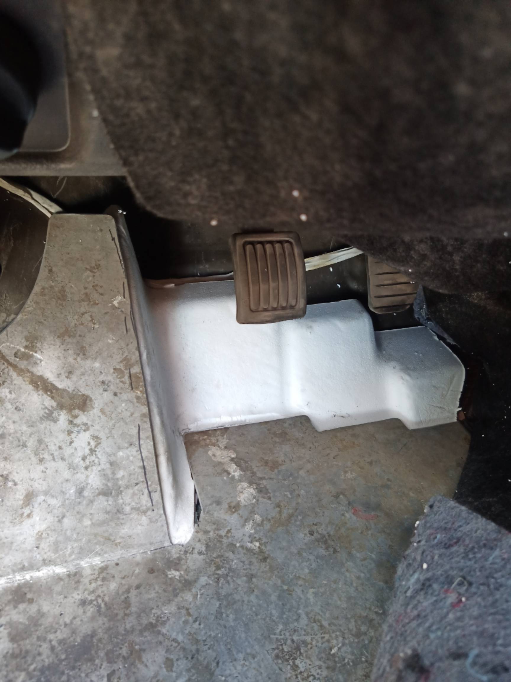

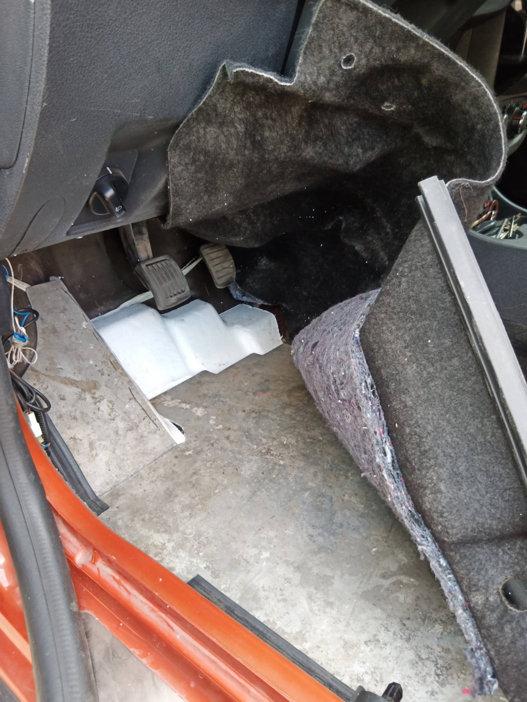

Не нашел подходящей темы, поэтому напишу тут

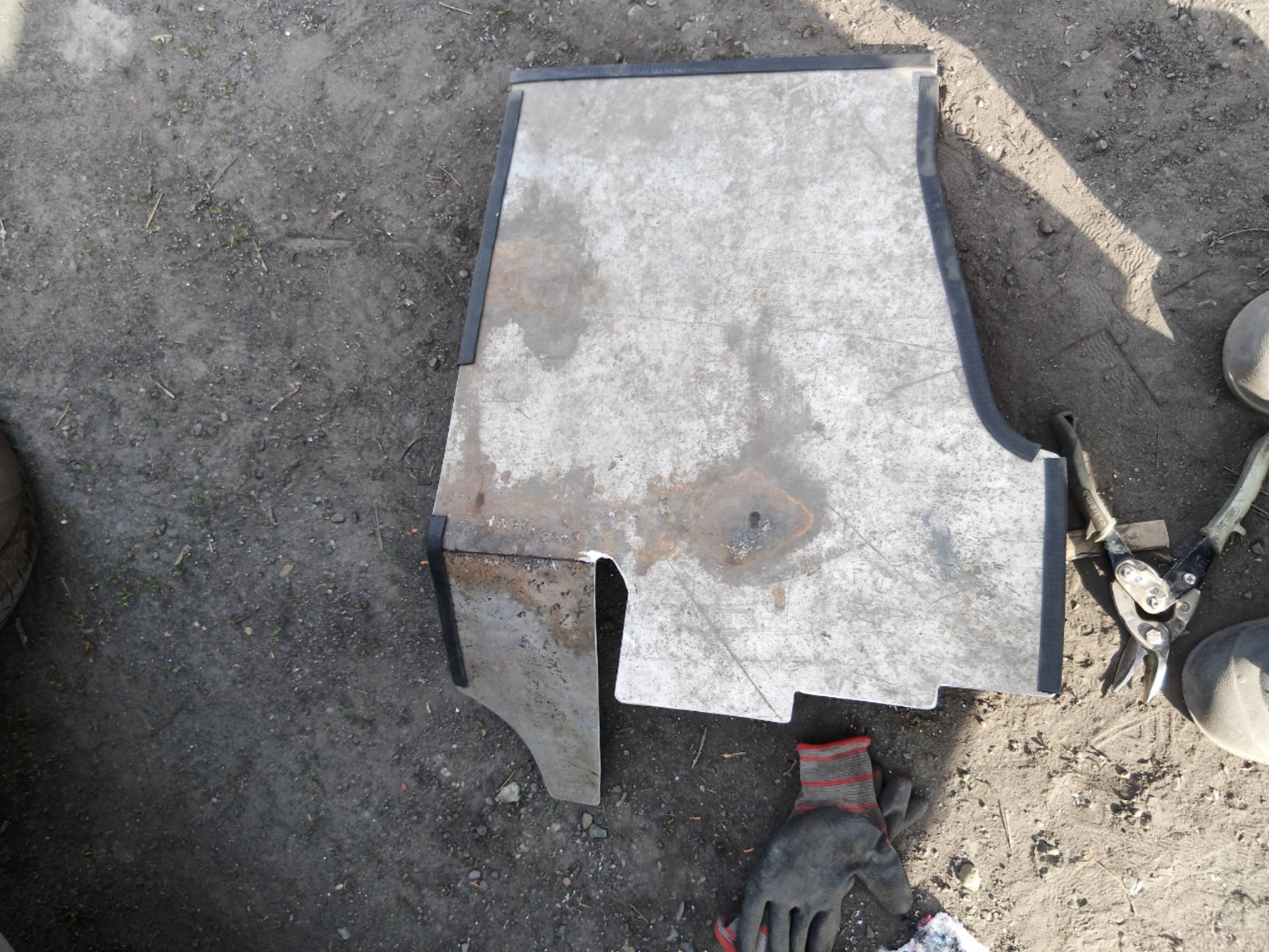

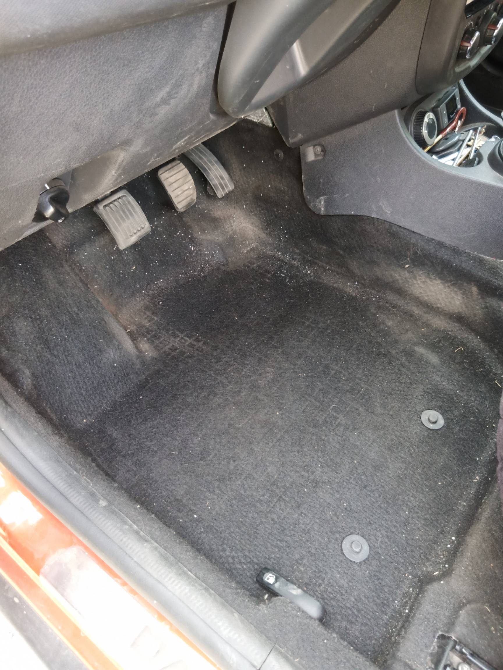

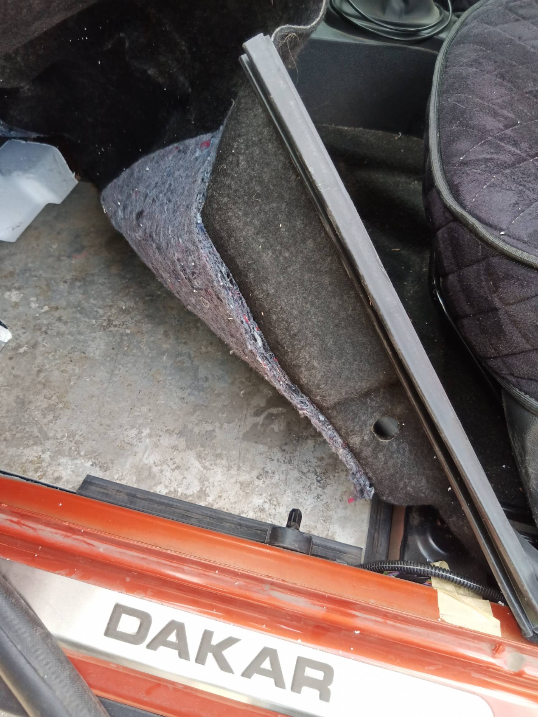

Недавно обнаружил, что пол под педалями за 4 года и около 80 тыс.км продавился под левой ногой, и почти прошеркался коврик. Под ковролином увидел продавленный пенопласт. Самое лучшее, что придумал, это вырезать новый пол из алюминия 3мм, он был в наличии (сначала сделал из картона шаблон). Пенопласт выровнял в ровный пол, сшоркав неровности в ручную металлической щеткой - чашкой для болгарки (без применения болгарки в смысле, тер рукой ). По контуру одел уплотнитель от двери с обрезанной уплотняющей частью (когда увидел, что металл трется о металл, ничего лучше не нашел). Площадку для левой ноги сделал за одно с полом. Под ковролином не было ватина под педалью газа, я его тоже в наличии не нашёл, подложил несколько слоев тряпки из прошитой ваты.
Потом может этот лист вытащу, и насверлю в нем отверстий, чтоб выходила влага, если она туда попадет . Пока размышляю о необходимости.

Сообщение от -=Df=-
Зачет ! Та же беда, идея хорошая, теперь вопрос в куске дюрали, когда-то подносы в столовой из первички были, но она мягковата, да и найти не просто, есть о чём подумать.

Тоже надо посмотреть. Благо дюрали хватает.

mario, я находил, что некоторые фанеру выпиливают. Но тогда будет пол подниматься. А если будет тонкая, не известно как она будет себя вести. Ещё можно из стеклопластика выпилить, или текстолита какого-нибудь.

Сообщение от -=Df=-
Принял к сведению, спасибо, буду думать, хотя мне с металлом работать привычней, но текстолит тоже вполне приемлем, фанеру если только авиационку её нынче не найти в нужной толщине, а влагостойкая боюсь не справится.

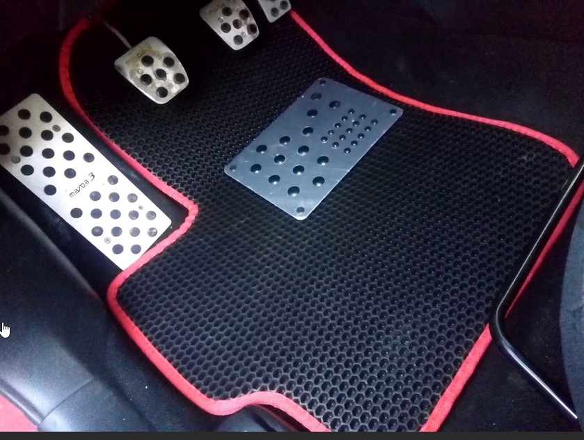

Сообщение от Олег_112 Посмотреть сообщение
Судя по протирающимся коврикам, это не правильно, с точки зрения эксплуатации. Наверное, нога должна стоять на полу перед педалями, и при необходимости подниматься и нажимать педаль.
Зато с точки зрения безопасности лучше, перенос ноги по времени дольше, чем просто поворот на пятке. а иногда секунды решают все.....
Кстати встречал коврики, где в этом вместе вклеена алюминиевая пластинка.

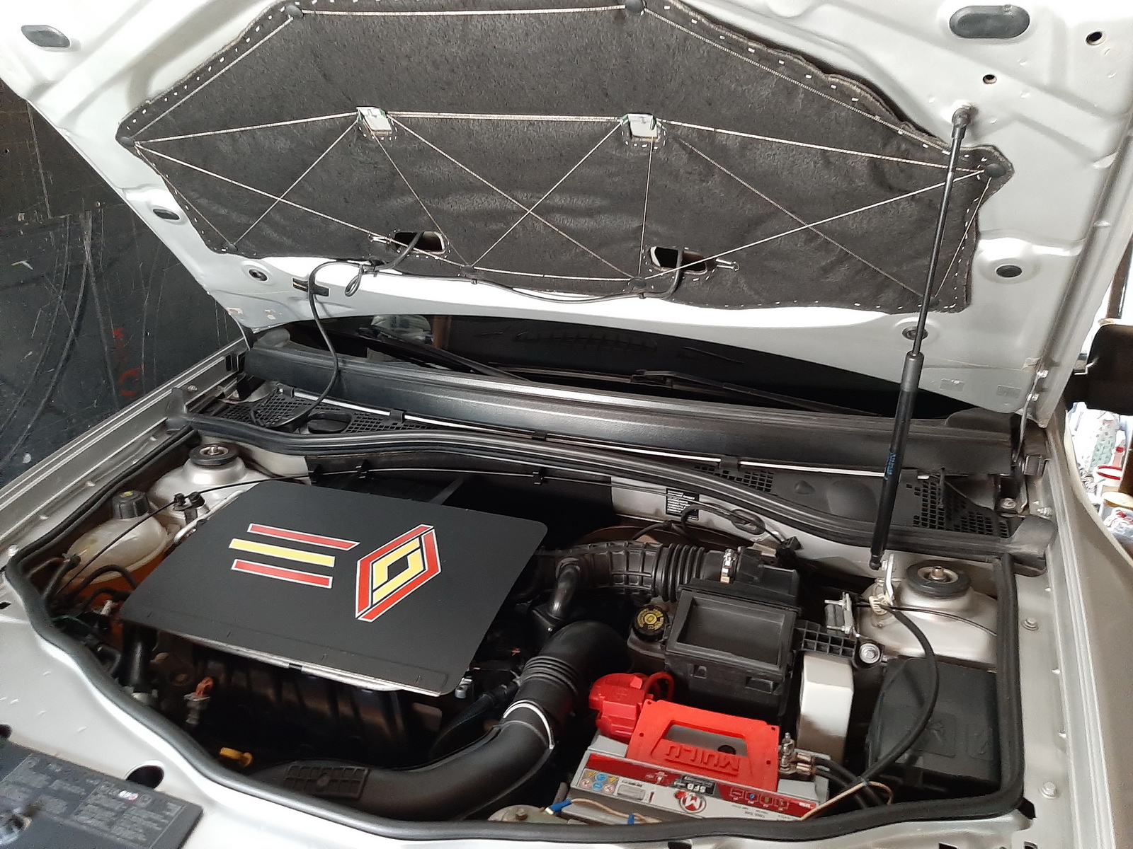

Тут намедни по просьбе знакомого сообразил ему на Дастер 2.0 накладку на движок из пластика. Ну, чтобы водичка в колодцы не попадала. А из остатков и себе сообразил. Ставится и снимается одним движением. Покатаюсь, посмотрю. Эмблемку детские руки смастырили, на халяву. Хоть что-то яркое под капотом кроме аккумулятора появилось.
