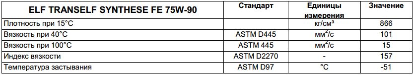

17. TRANSELF SYNTHESE FE 75W-140 - Вот такое масло есть в экзисте, синтетика, трансмиссионка. вот код: OIL4097. Думаю должно подойти в раздатку и редуктор получше чем Elf Tranself Type B 80W-90. ИМХО конечно. Себе уже купил второе. Поэтому насчёт первого заморачиваться поздно. Просто если кто-то хотел чисто синтетику - трансмиссионку - то вот она - есть в свободной продаже.

А сдается мну
Что ELF Tranself universal FE 75W90 и TOTAL TRANSMISSION SYN FE 75W90 одно и тоже сало с разными названиями!
Так как все характеристики совпадают!!!
