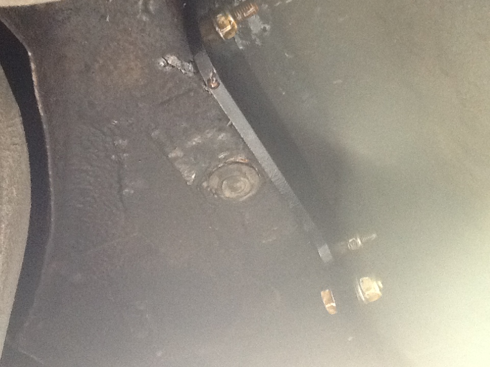

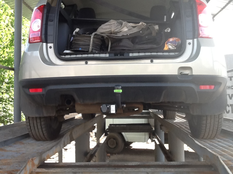

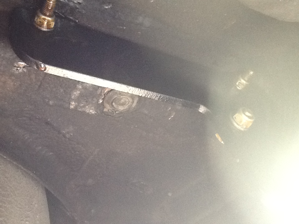

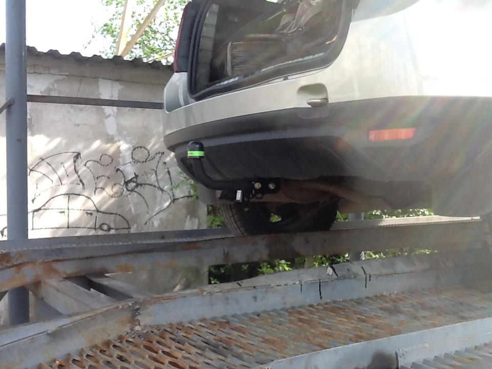

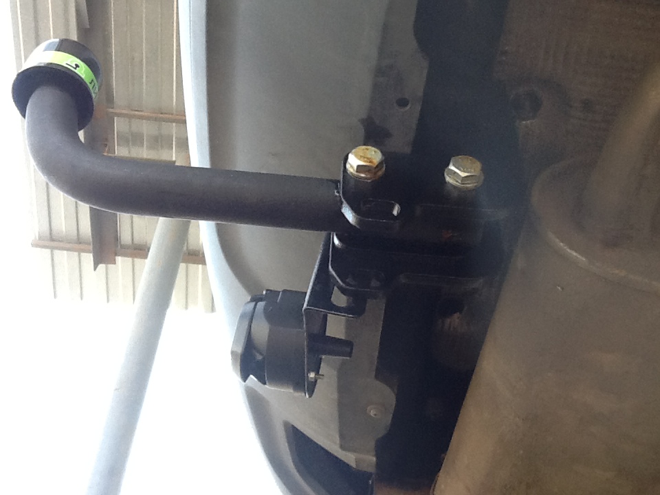

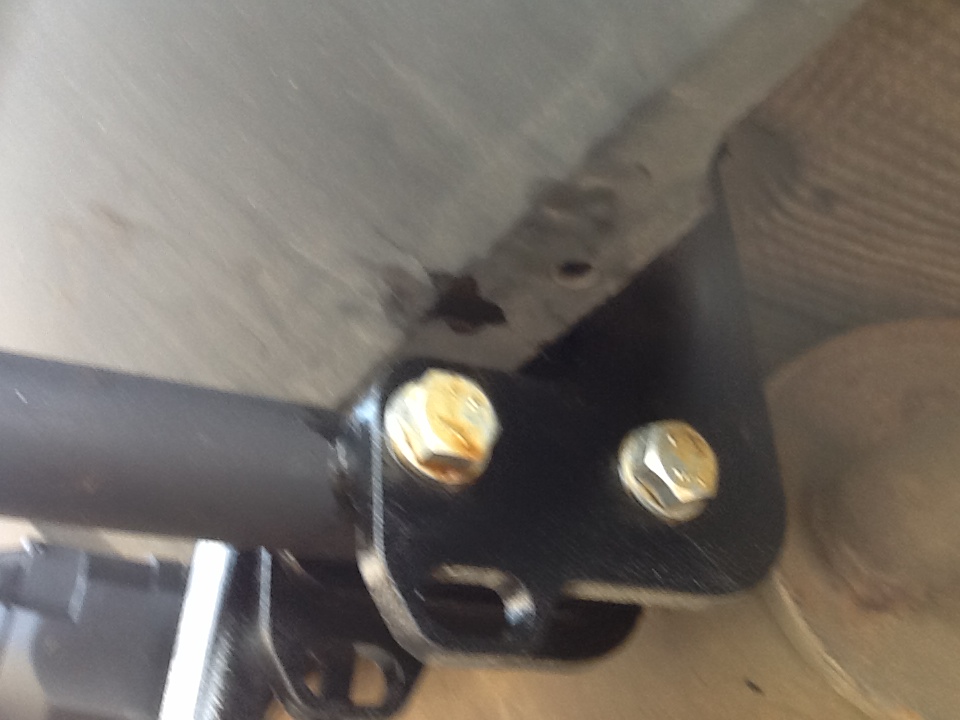

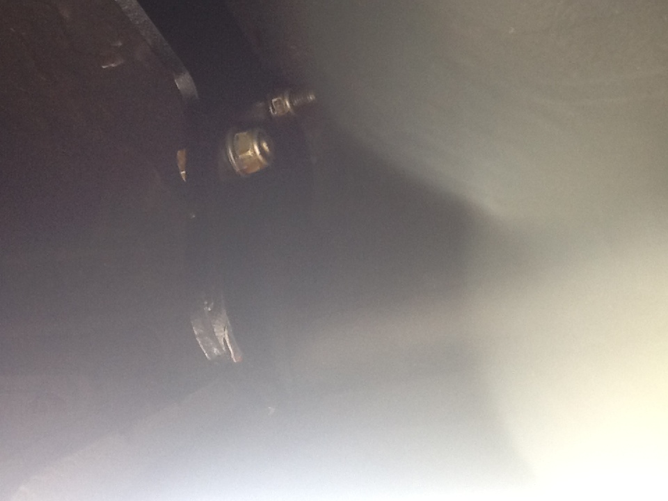

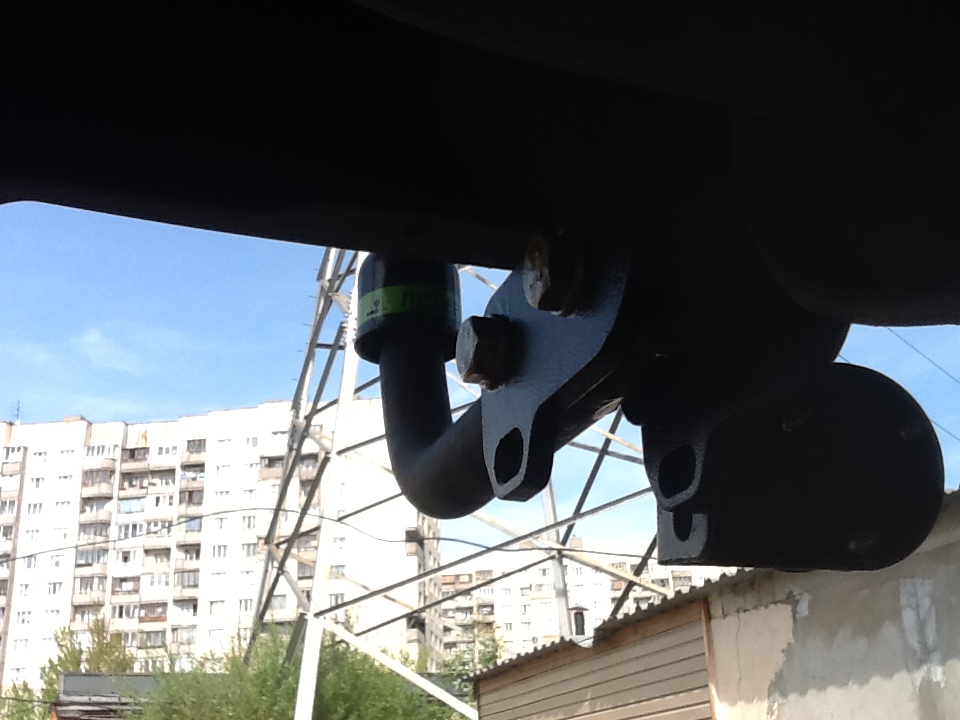

Поставил фаркоп лидер плюс , изготовлен и покрашен очень хорошо , но в начале прошел метчиком резьбу в основной трубе , а так встал идеально, бампер подрезать не нужно. Проводка и розетка в комплекте, пока не подключил. Стоит 5180 руб. на сайте лидер плюс , купил его в магазине на Юноне в С-Пб. Фото выложу позже .

George cdi шар, при необходимости, легко снимать? проводка родная? как встала?
