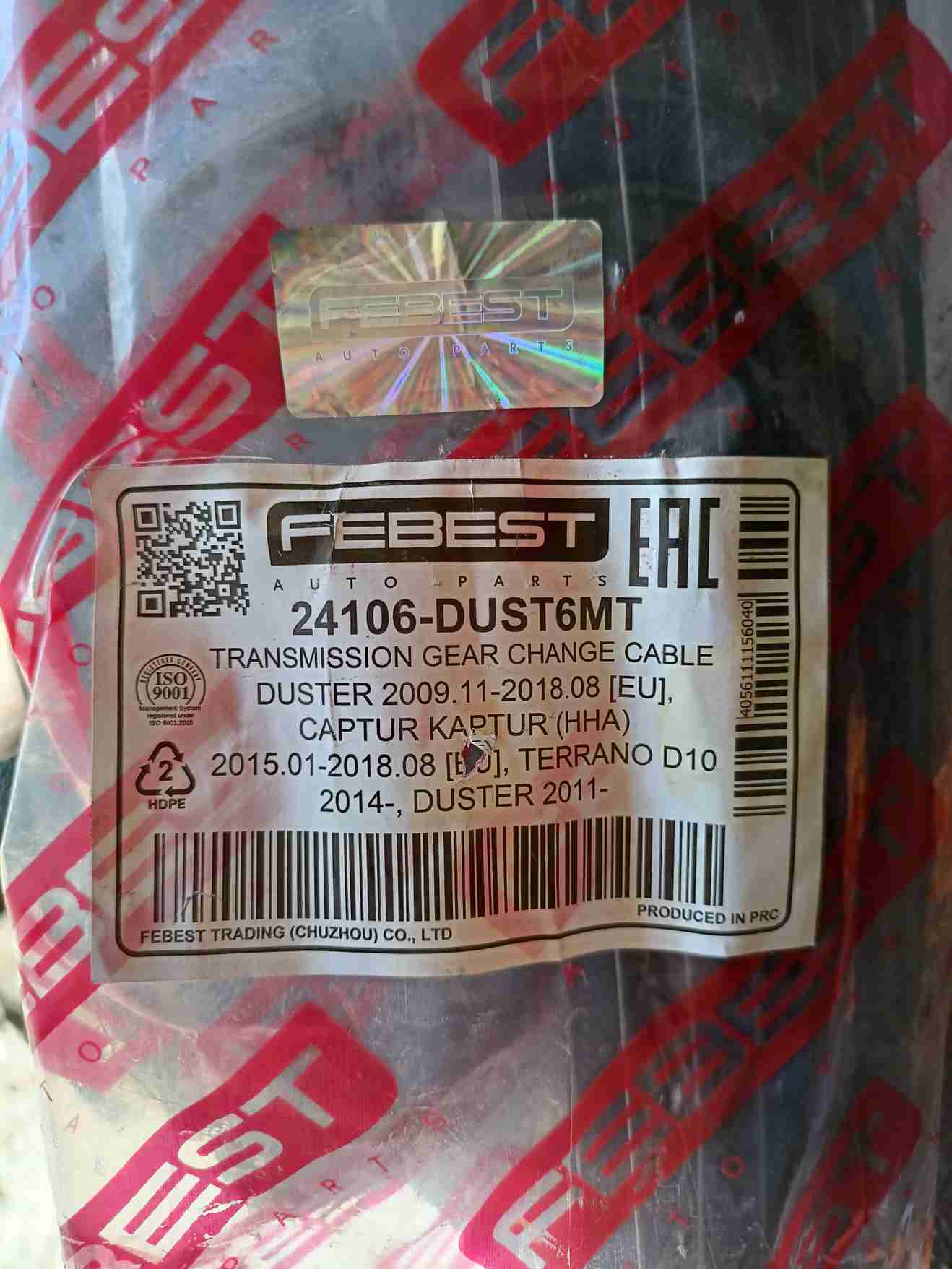

У кого-то удалось поставить трос febest 24106-DUST6MT в последний кузов? Тоже рычаг начал "зависать"...
Какие-то другие решения?
На drive'е был пост где упоминалось о замене тросов на CAVO 1314624
Сам жду замену по гарантии, если не получится рассматриваю замену аналога троса, либо в сборе с кулисой - 341017478R

Я бы лучше вот эти взял..
Febest 24106-DUST6MT
На другие машины такие ставил.
