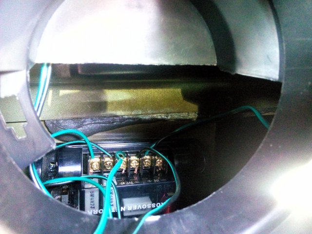

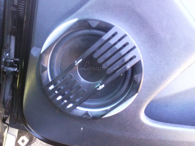

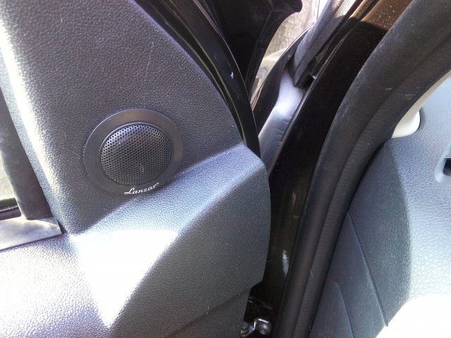

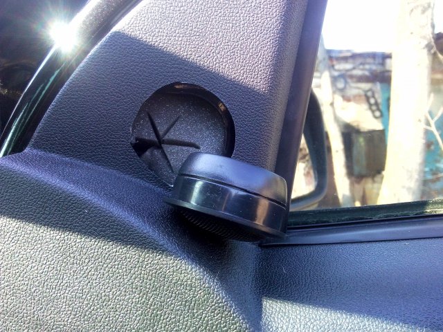

Установил себе сегодня свои динамики и кроссовера!!!

Сообщение от марк-из Посмотреть сообщение
Замечательно, а где точное название установленной модели и комментарии о полученном результате?
вай вай, срочно переставляй кроссы, утонут

Сообщение от deicider Посмотреть сообщение
+100500!!!
Утонут однозначно!!!

FFZ,а че утонут..там сухо

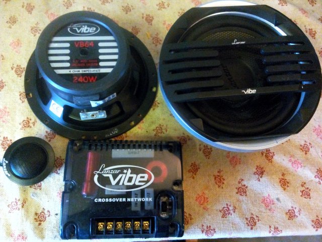

Сухо? В двери? А дренажные отверстия, НЕСКОЛЬКО штук снизу двери как Вы думаете зачем ВСЕ производители в том числе и Рено делают?
Влаги внутри двери более чем .
зы: выбранные динамики совсем не айс если работают от ГУ или ШУ.

FFZ,для них усилок нужен или как? Я профан в этом деле..и что такое ГУ и ШУ не в курсе. Кросс ведь не на дне лежит...миллиметров 100 -150 от дна двери...если бы там так было мокро то получается дверь через год выбрасывать надо.

блин просто на блок все стекать будет... надо на противоположную сторону хотя бы ставить, а лучше вообще в другое место...
Invait,во я попал...что значит профан!!!
Вода попадает через уплотнительную резинку стекла,козырек над динамиком не зря сделан.
Да, совершенно верный вектор направления мысли.
Этот комплект компонентной акустики ориентирован исключительно на работу от внешнего усилителя!!!
Мощность, которую способно обеспечить ГУ (головное устройство, оно же магнитола) или ШГУ (штатного головное устройство, оно же штатная магнитола) для этой акустики просто ничтожна и в этих условиях акустика не способна выдать полноценно звучание на которое она способна.
В двери снизу, лужи/озера/водоёма конечно же нет, потому как дренажные отверстия есть, НО влага/вода как раз по двери и стекает, т.е. кроссовер во время дождя/мойки будет 100% заливаться стекающей по двери водой со всеми вытекающими последствиями .

FFZ,завтра сниму,до лучших времен...верну штатные на место,буду делать шумку там порешу че куда!!! Спасибо за разъяснение !!!как говорил дед Щукарь...НЕ СПЕШИ!!!!

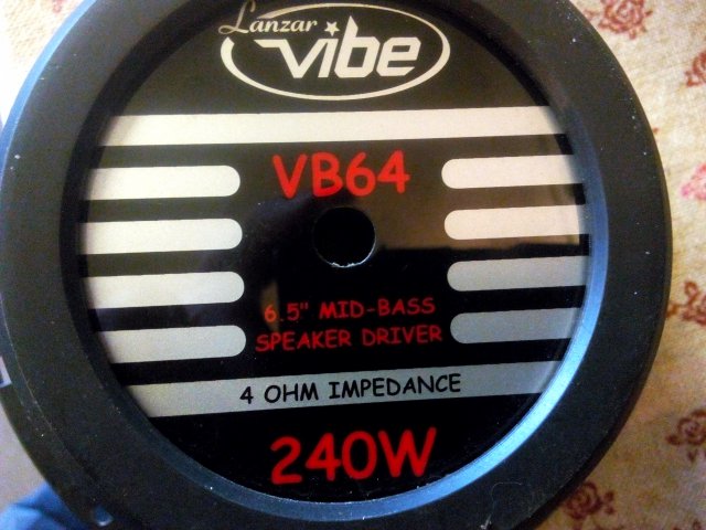

Сообщение от FFZ Посмотреть сообщение
По двери вода не стекает,льется ровненько со стекла по середине.
А какой все таки номинал этой акустики?

instal01,я опускал стекло и зазор между стеклом и кроссом миллиметров 20-ть а то и больше...
+100500!!! дед Щукарь - Классика!
Абсолютно согласен, спешка ни когда ни к чему хорошему не приводит.
Ну а спасибо, вроде как и не за что .
Автозвук это моё многолетнее хобби, в этой воде я плаваю, скажем так , не плохо в очень разных водоёмах , разными стилями и всегда готов помочь советом, знаниями и опытом.
зы: на этот форум к сожалению внимания мало получается уделять , времени свободного мало, я на профильных форумах по авто-звуку, и в основном на магнитола.орг, под тем же ником. Вот тут кстати моя тема про мой автосик
http://magnitola.org/nashi-installyacii/259452-daster-beloe-i-chernoe-koncepciya-yan-ni-chego-osobennogo-prosto-zhizn.html
---------- Добавлено в 22:51 ---------- Предыдущее написано было в 22:42 ----------
Сообщение от instal01 Посмотреть сообщение
....А какой все таки номинал этой акустики?
По заявке производителя 240 ватт максимальная мощность, номинальная 120 ватт.
ГУ и ШГУ способны выдавать при штатной проводке питания порядка 15-18 ватт номинальной, т.е. чистой не искажённой мощности.

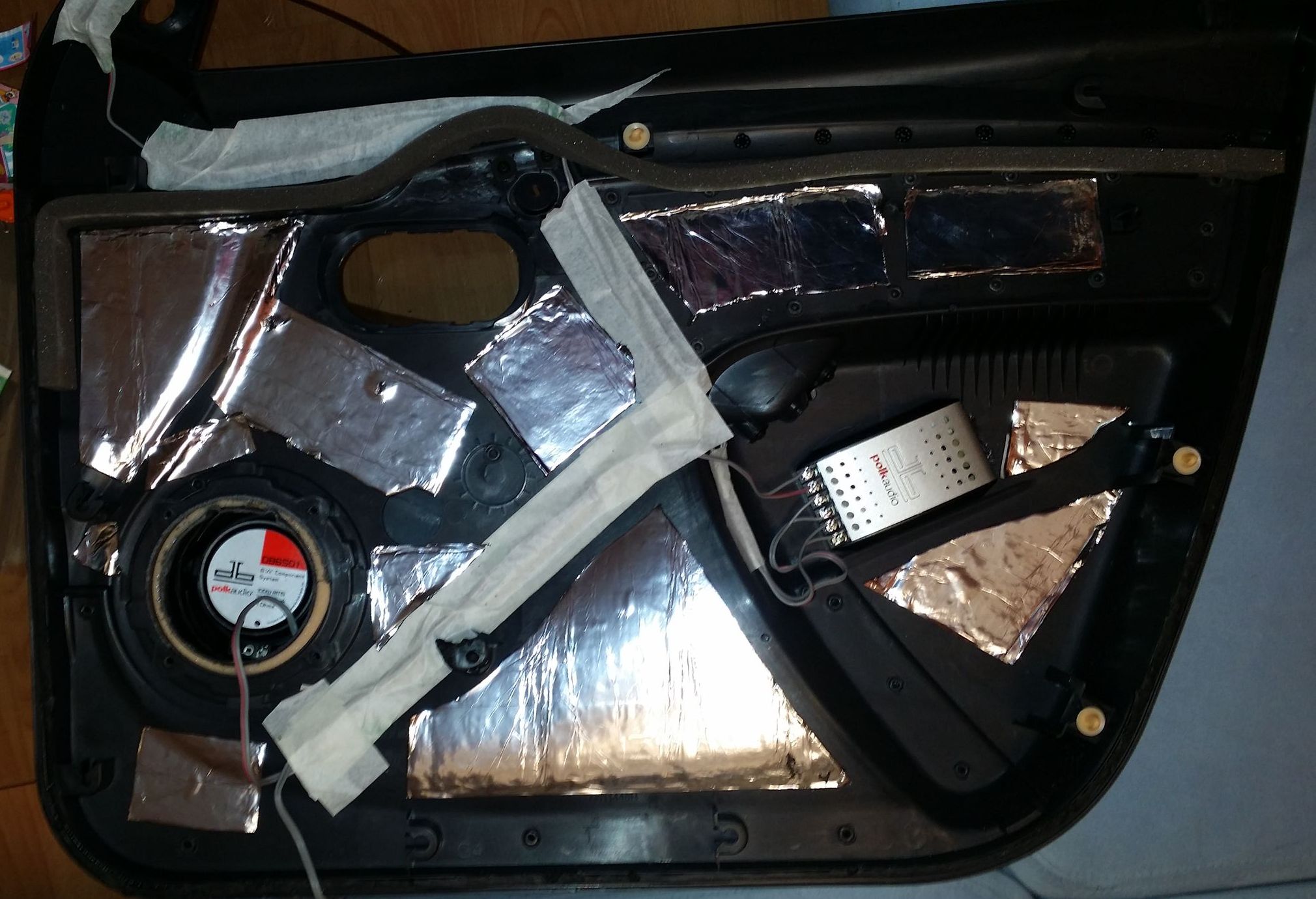

У нас в дверной карте полно места для кросоверов
http://www.dusterclubs.ru/vb/attachm...8&d=1426577041
Совершенно верно.
В случае простого уровня модернизации штатной системы звука это место самое то!!!
Старый 19.03.2015, 23:13   #600

По умолчанию Re: Акустика взамен штатной. 13см и 16,5см
BirD70,как я сразу не допетрил....!!???
