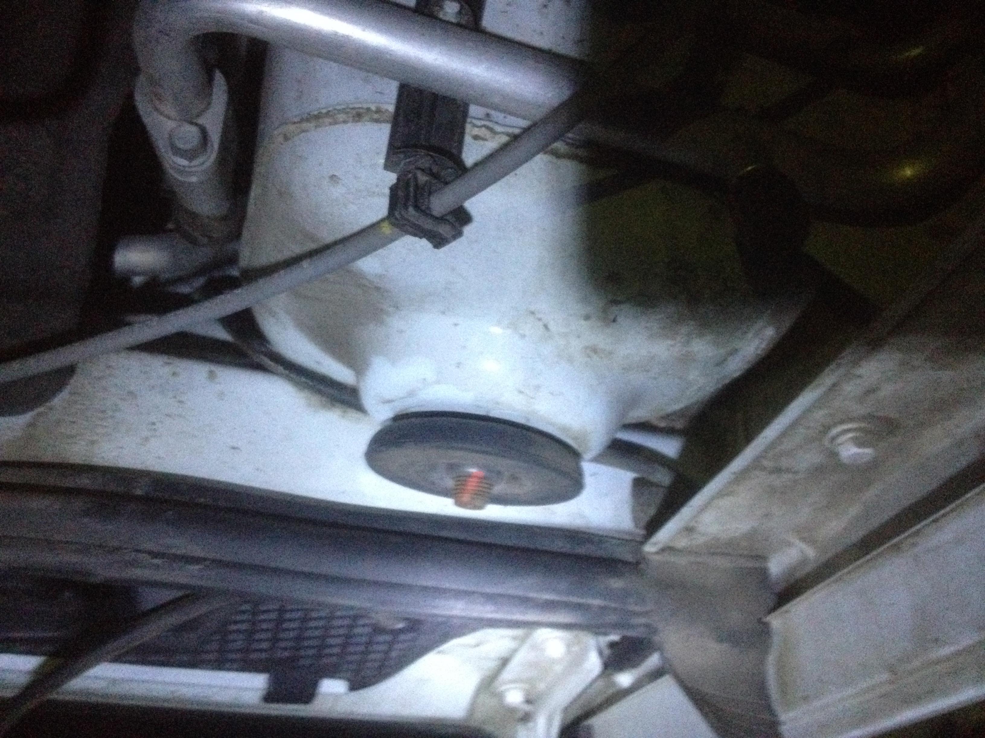

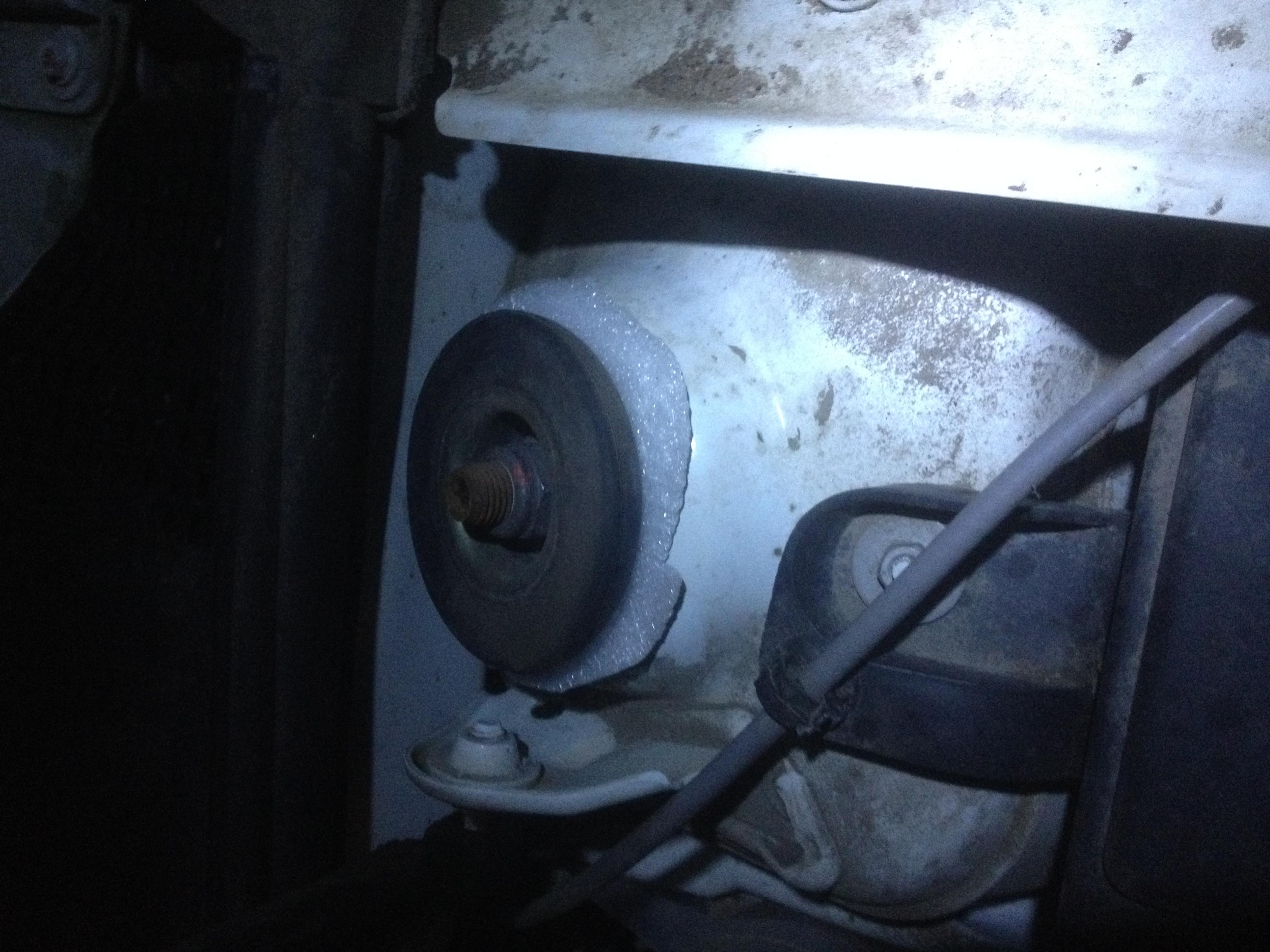

Пацаны, расскажу вам что я заметил, на концах штоков аммортизатора нехватает резьбы чтобы плотно зажать опоры передних стоек, из-за чего у меня есть зазор между верхней крышкой опоры и стаканом, в зависимости от того как поставишь машину, и мне кажется что это и издает тот самый звук, попробую из резины проставку вырезать и подложить
Если вы про это, то звука (глухой стук на малой скорости по колдобинам, когда колесо "падает" вниз) она не издает. Подкладывал под чашку подушку из утеплителя - стук не пропал и тише не стал.
У меня пробег 52000, СТУК появился месяц назад. А тут народ пишет, что втулки стабилизатора и сайлент-блоков чуть ли не с новья меняют. Завтра буду дальше смотреть, что там и как

странно фотки выложились, но думаю понятно
