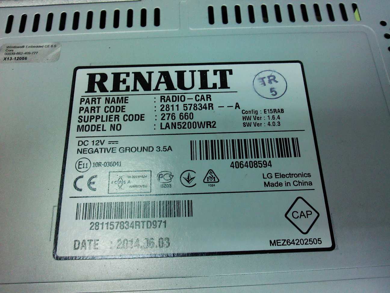

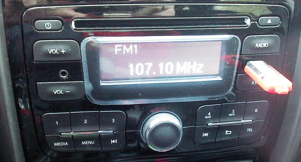

Re: Штатная магнитола MEDIA NAV
Сообщение от Alexander2012
Менаврус - он сделан нормально, поэтому везде ставится без проблем.
А можно ещё вопросик, извините может не в тему. У меня на Дастере стоит штатная голова вот такая:
http://www.dusterclubs.ru/vb/attachm...1&d=1447244804
Случайно нашел в автомагазине голову вот такую:
http://www.dusterclubs.ru/vb/attachm...1&d=1447244898
Стоит конечно дороговато для меня, но можно попробовать, уж очень хочется штатную навигацию в машине. У меня была в мегане карминат, вполне прилично работала по Москве, меня устраивала.
Вопрос можно ли заменить? Как узнать код магнитолы? В онлайн справочнике нет такого part code 57834R.
В дастере внешняя антенна сдвоенная, вместе с GPC или надо покупать или где то искать ещё и антенну GPC?

Alexander2012, понял, спасибо! О где взять код для этой медианав, на всякий случай и как её перешить на Ваш наврус ?
11.11.2015, 17:21
#596
Регистрация: 07.10.2013
Сообщений: 970
Время онлайн: 1 мес. 2 нед. 2 д. 15 ч. 46 мин. 9 сек.
: 388
Был(а): 20 ноя 2018 18:07
Адрес: Беларусь
Код можно определить по фото верхней крышки, дайте фото ИМЕННО ВАШЕГО прибора, посчитаю. Менаврус на него станет.
на фото это именно она попросил и сфоткал прямо в магазине
Код магнитолы - 2507
Спасибо огромное Александр! Всё сходится. Я ещё вот здесь проверил http://renault-drive.ru/codemegane.html.
