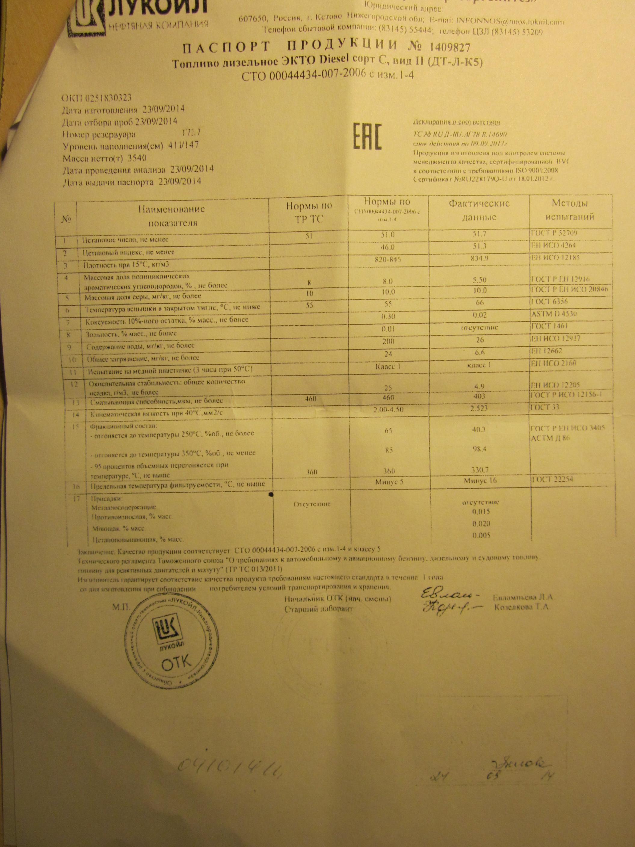

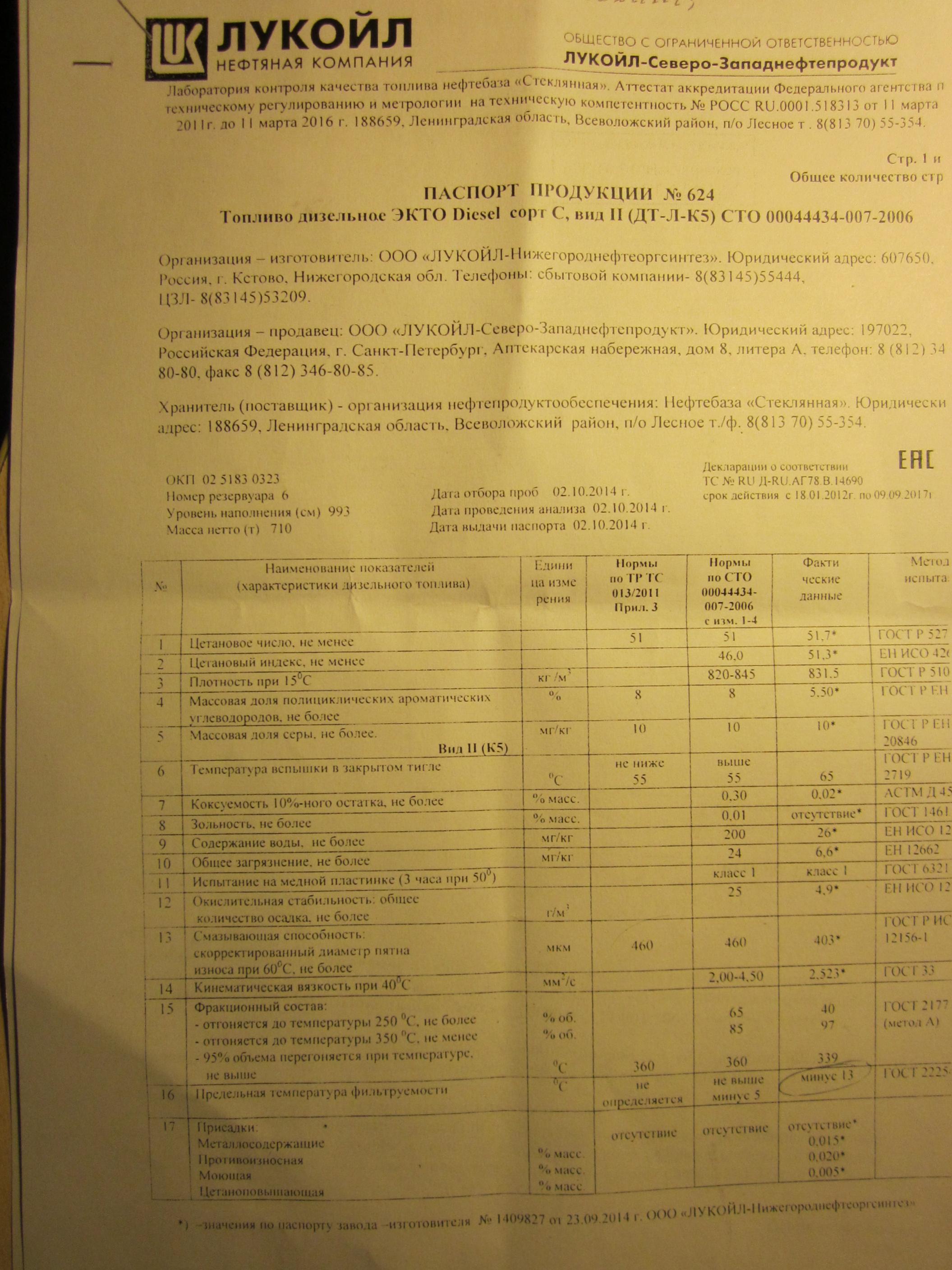

Заправился вчера на своей обычной АЗС Лукойл, в этот раз уже ЭКТО ДТ подвезли как обычно, попросил паспорт на ДТ. Дали и даже предложили сделать копии, позже выложу. Топливо свежачек, отбор проб 2 октября, топливо Лукойл-Нижегороднефтеторгсинтез. Температура фильтруемости -13С.
По поводу того что было прошлый раз не Экто, а Евро. Оператор сказала Экто везут с нефтебазы Стеклянная. А Если там нет, то везут Евро с что-то там "Красная" (возможно горка, не расслышал).

Сообщение от ilion Посмотреть сообщение
номер или ссылку по http://www.benzin-price.ru/zapravka.php?brand_id=128 можно узнать?
АЗС№91 Наставников. Заправился на ~54л.
Прикладываю паспорт продукции, как обещал:
