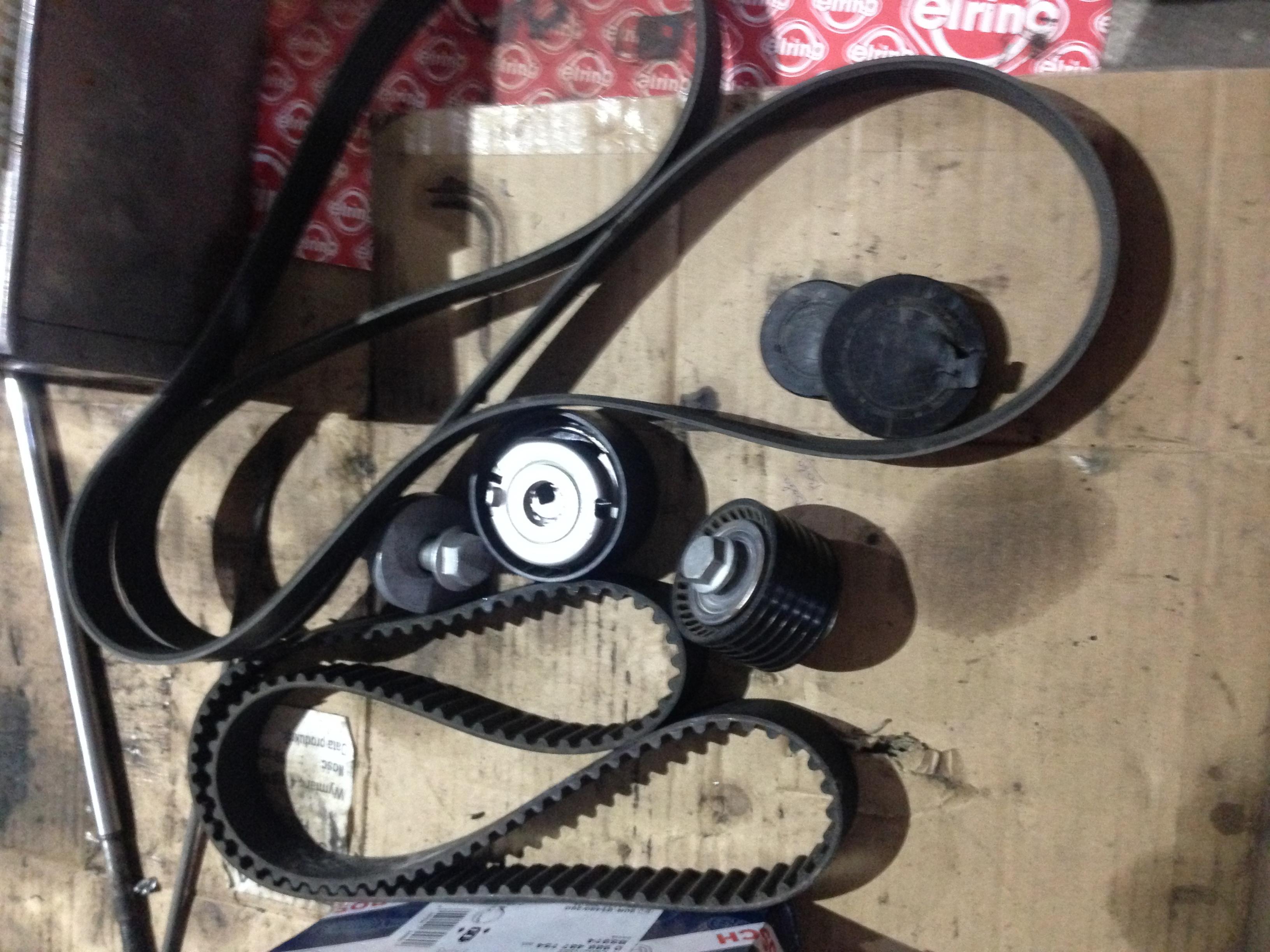

Заменили сегодгя мне ГРМ и ремень генератора, а также жижу в АКП и ДВС, проверили задние колодки, им жить и жить!
Натяжному ролику ГРМ приходил абзац, большой люфт и шум! Ремни в порядке!

Алексей764, Будь добр, посмотри пожалуйста свой б/у паразитный ролик, есть ли у него в межрёберном пространстве какая нибудь маркировка, вот типа такой-как у гейтс справа (фото).

Сообщение от Sane
Всё добро оставил у другов на СТО завтра заеду посмотрю!

И на другом форуме тоже отписали о разрыве ремня посде 4тыс. пробега, я почему и задал вопрос Алексей764 насчёт ролика...
