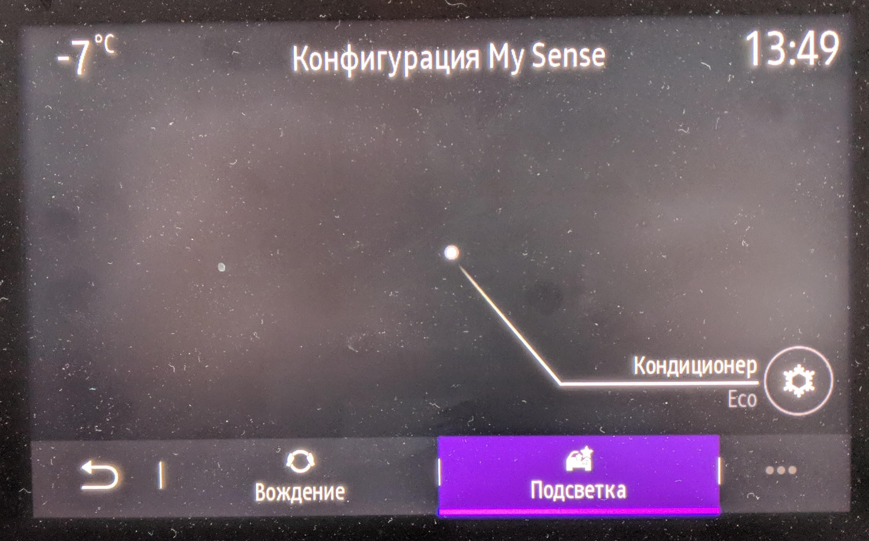

Сообщение от MadMaxic Посмотреть сообщение
Всем привет.
Как у климата включить эко режим ? (через ddt4)
Если не путаю, в аркане через ГУ это можно сделать, а у нас sense отключен.
Сам не пробовал, но по аналогии с Арканой, Sense находится здесь:
Navigation -> A-IVI v1.12 -> MEX configuration
По идее, его можно попробовать включить там в разделе General Parameter: CF_MEX_Present -> поставить "Present"
А затем добавить пункт переключения климата в Эко:
Navigation -> A-IVI v1.12 -> MEX configuration -> Presence Ambience Function -> CF_MEX_HVAC -> Поставить "Present"
Попробуйте, потом раскажите.

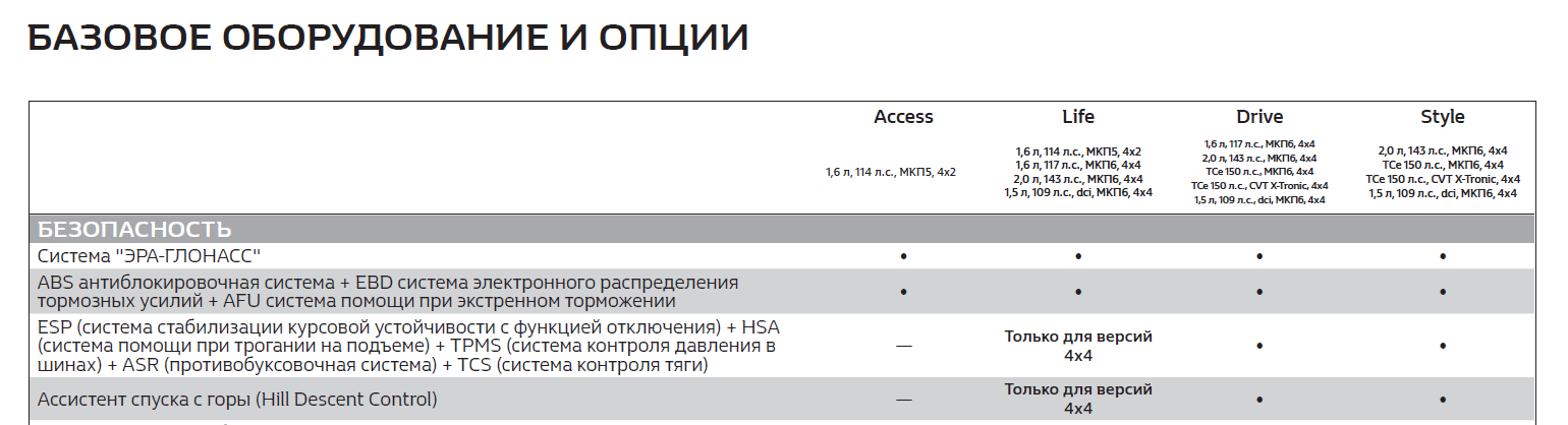

По умолчанию Re: Дополнительные скрытые функции и их активация
baldman, на Life есть только на полном приводе.
Сообщение от vaiocell Посмотреть сообщение
Изменил обе позиции, сохранился, "перечитал" что бы удостовериться, что изменения сохранились.
Но в самом ГУ sense не появился. Пробовал закрывать машину, что бы голова потухла, не помогло.
Может нужно какие другие манипуляции еще сделать?
Разницы в скорости обдува в авторежиме не заметил
