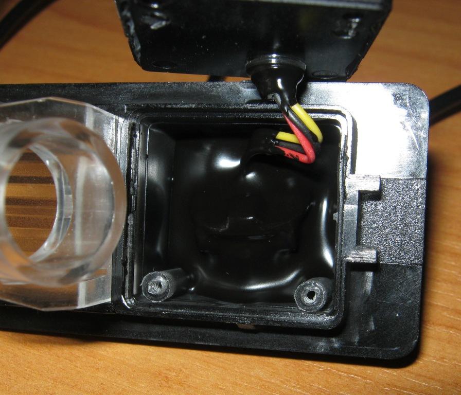

На самом деле довольно топорно сделано. Так же считаю и про себя, в плане про руки )) Не колхозил столько собственноручно по машине с времен владения копейкой 73-го года выпуска, в конце 90-х. А несколько предыдущих лет езды на чисто японской королле, совсем убили во мне какие либо навыки работы руками ))) Да и камера, кстати, мне досталась за 2300 в магазине, тоже надеялся просто защелкнуть вместо штатного плафона. По ходу один в один как на фото по ссылке у dr.spuntik. Если завтра не забуду, сфоткаю оставшийся плафон в разных ракурсах.

Я её когда заказывал знал о проблемах с наклоном, но там на фото видны винты крепления думаю будет возможно поправить наклон подложив что нибудь между камерой и корпусом плафона.

Винтики расположены именно так как у меня. Подкладывать придется клиновидную подкладку с утолщением от 0 мм в начале, до 3-5 мм в конце, примерно. Соответственно будет несовпадение отверстий под винтики. Поправив феном держатель на нужный угол, мог бы оставить камеру и в плафоне, но смутил тот момент, как легко за камеру можно вытащить ее вместе с плафоном. Ну или если все таки надежно закрепить плафон, то просто совсем отломить камеру вместе с держателем. Поэтому решил выносить и колхозить защиту. Сама камера отличная, по качеству изображения вопросов нет.

Ну вот и замечательно, значит не ошибся буду дорабатывать, дрель мне в помощь с герметиком а отодрать если нужно то обязательно отдерут я помню смотрел видео как парни с автосервиса ходили по дворам и фары снимали с туарега или кайена а вы говорите камера.

Тогда заранее озадачтесь поиском двух винтиков подлиннее немного и соответствующего диаметра сверлышком. Завтра кину в личку длину штатных. Это что бы во всеоружии начать процесс установки  Кстати, как вариант, держатель можно подклинить на необходимый угол, а свободное пространство залить каким нибудь жидким пластиком или эпоксидкой.

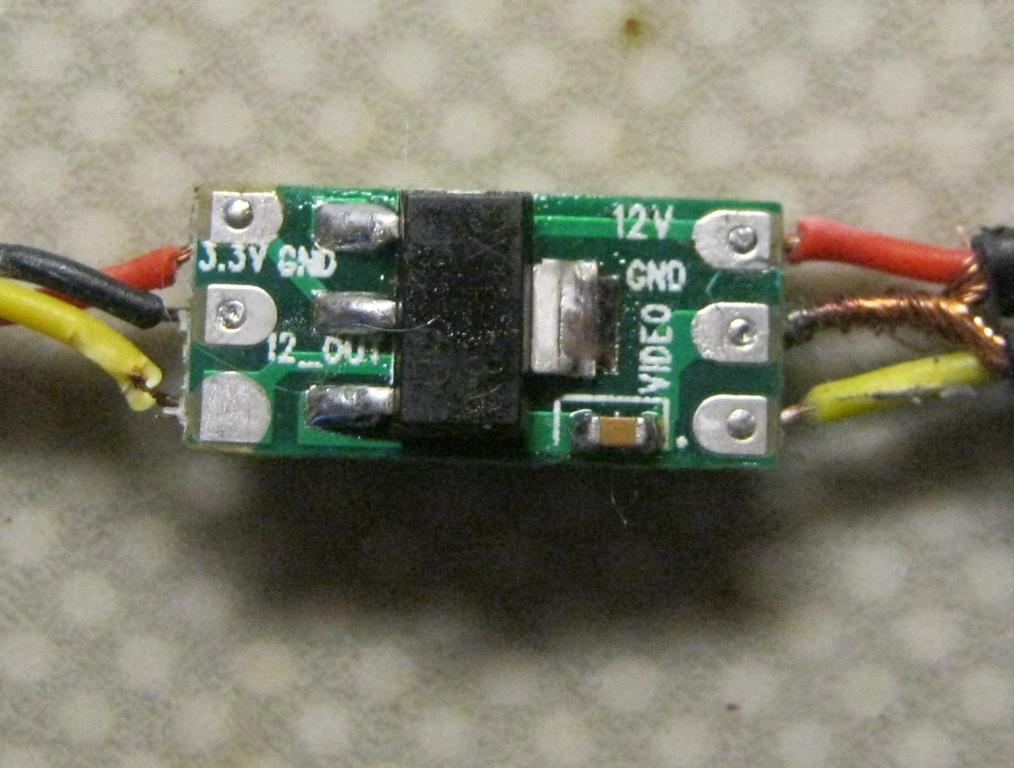

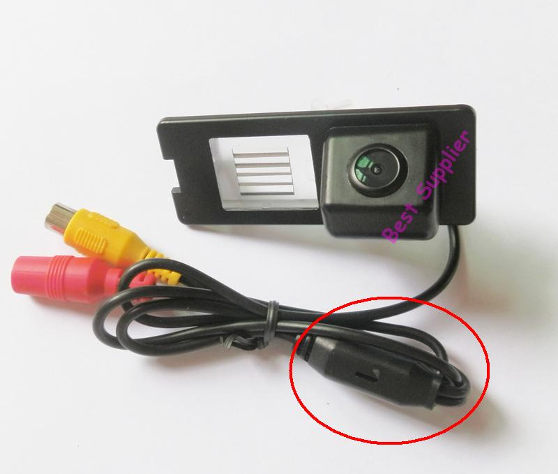

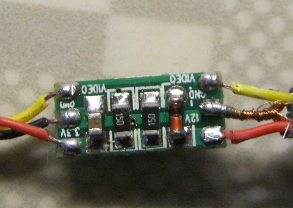

Во время проведения домашних тестов сего китайского, беспроводного чуда обнаружил, что утолщение на проводе камеры сильно нагревается. вскрытие показало, что там находится регулятор напряжения на 3,3 вольта включенный по через диод и два последовательно включенных резистора по 15 Ом. Померив токи и напряжения пришел посчитал мощность которую рассеивают элементы схемы. Получилось на диоде 0,16Вт, на каждом из резисторов 0,6Вт (их номинальная мощность 0,25), на регуляторе напряжения 0,78Вт. Итого 2,14Вт. Померил температуру, менее чем за минуту регулятор нагревается до 90гр., а резисторы до 120гр. Надежность такой схемы не высока. Так, что установка на машину откладывается, пока не придумаю чем заменить это "нагревательное устройство".

У меня на второй машине стоит похожая камера с таким же утолщением. но нагрева я не обнаружил.
