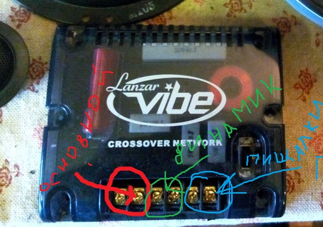

FFZ,а вы можете мне объяснить правильно ли я подключил очередность? Я утерял паспорт на это изделия и вдруг не правильно.Первый раз я с право на лево подключил...динамик молчал,писчалка еле еле шептала...потом слева как на фото отметил,вроде заиграло.

Re: Акустика взамен штатной. 13см и 16,5см
Сообщение от марк-из
Как правило на кроссовере имеется маркировка разъёма. Она либо на крышке чего тут на этом фото не наблюдается, либо снизу под разъёмом, либо на самой плате кроссовера. Если снизу под разъёмом маркировки нет, то следует поднять/снять крышку и посмотреть на плате. Маркировка в стиле +In-|+MW-|+TW-, т.е. +Вход-/+мидвуфер-/+твитер-.
Помимо правильности подключения к кроссоверу на разъём проводов входа и выходов на мидвуфер и твитер, ещё ОСОБО важен вопрос соблюдения правильности полярности!!!
FFZ,да, есть там знаки...но они мне ничего не говорят
фото сделай, я переведу их в понимаемое для тебя состояние.
FFZ,ну как залезу туда,сфоткаю
посмотрел инет, фоток нормальных нет, но хоть стало понятно - маркировка на корпусе кроссовера под разъёмом.
FFZ,на корпусе,из оргстекла есть...плюс- минус и между ними буква. и так возле каждого разъема. Потом буквы гляну отпишусь
да, именно это и нужно.
