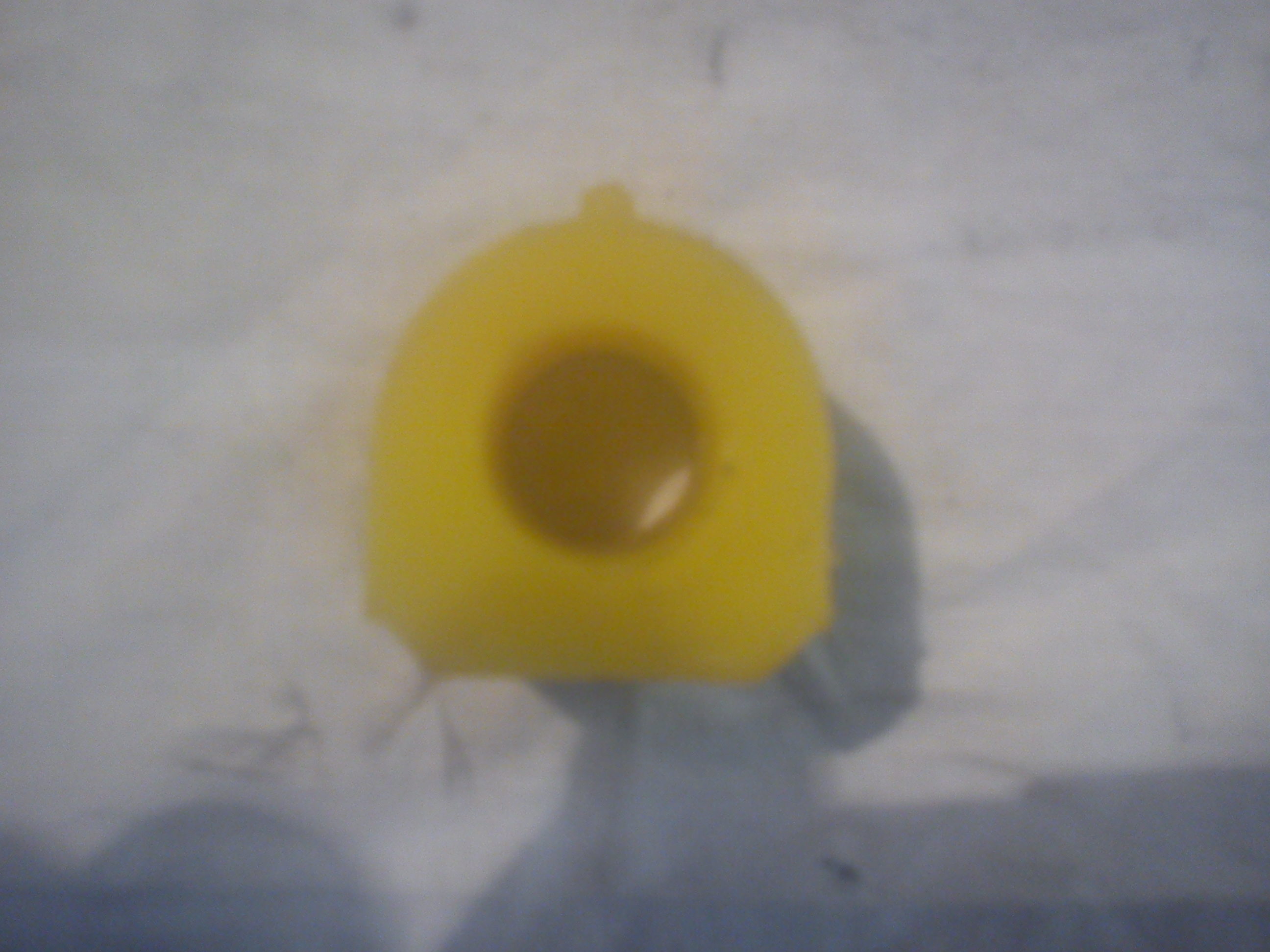

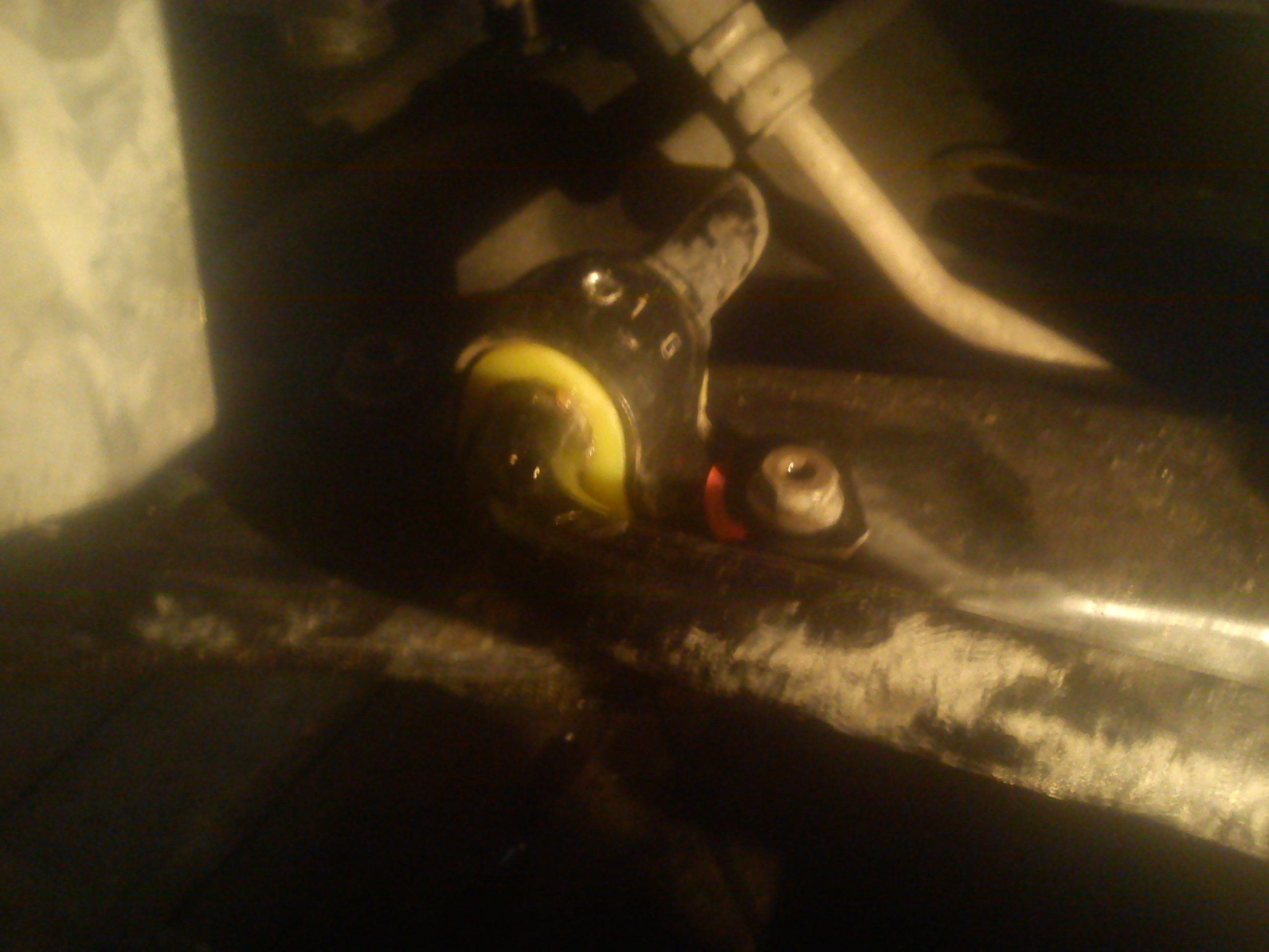

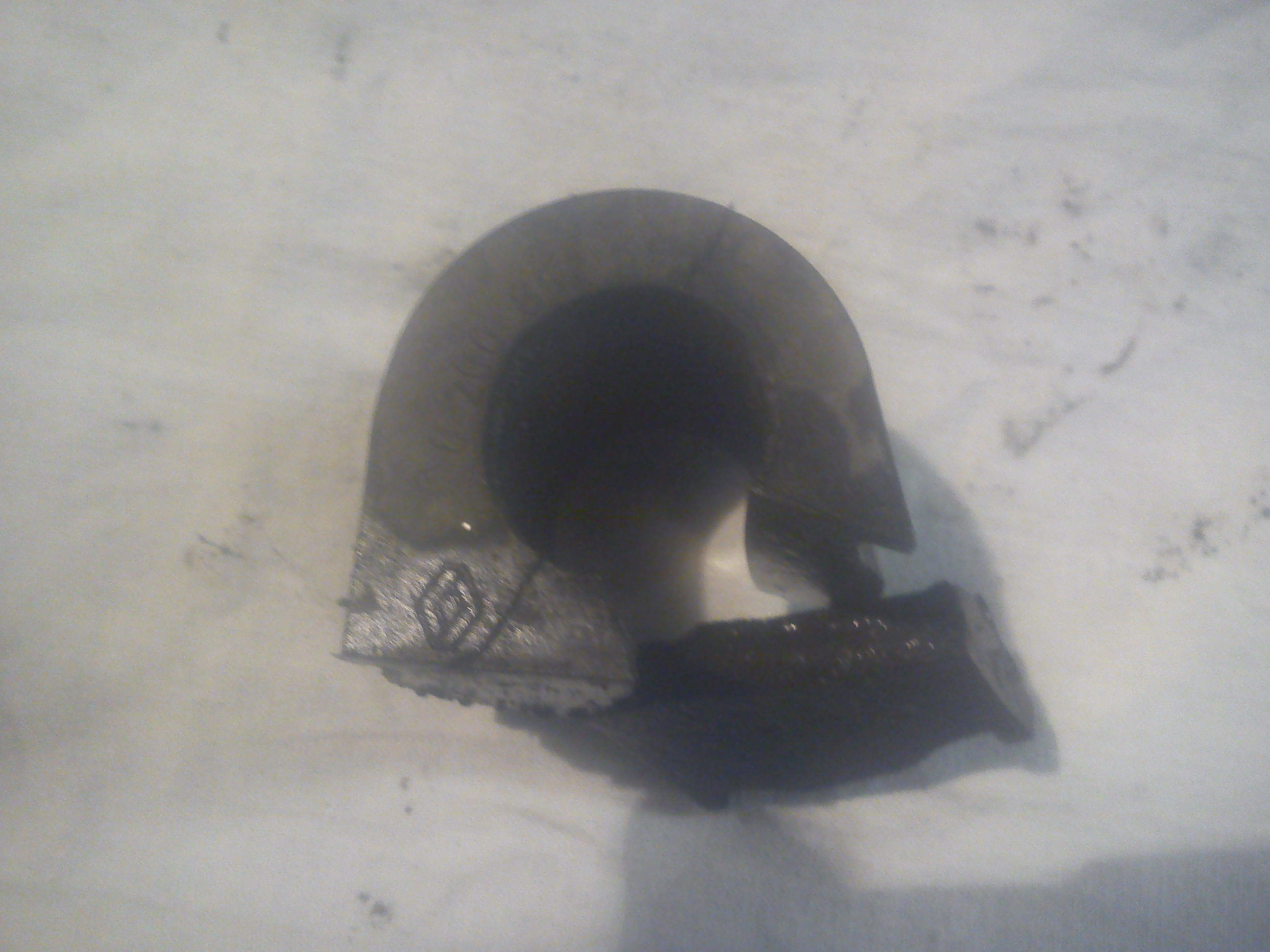

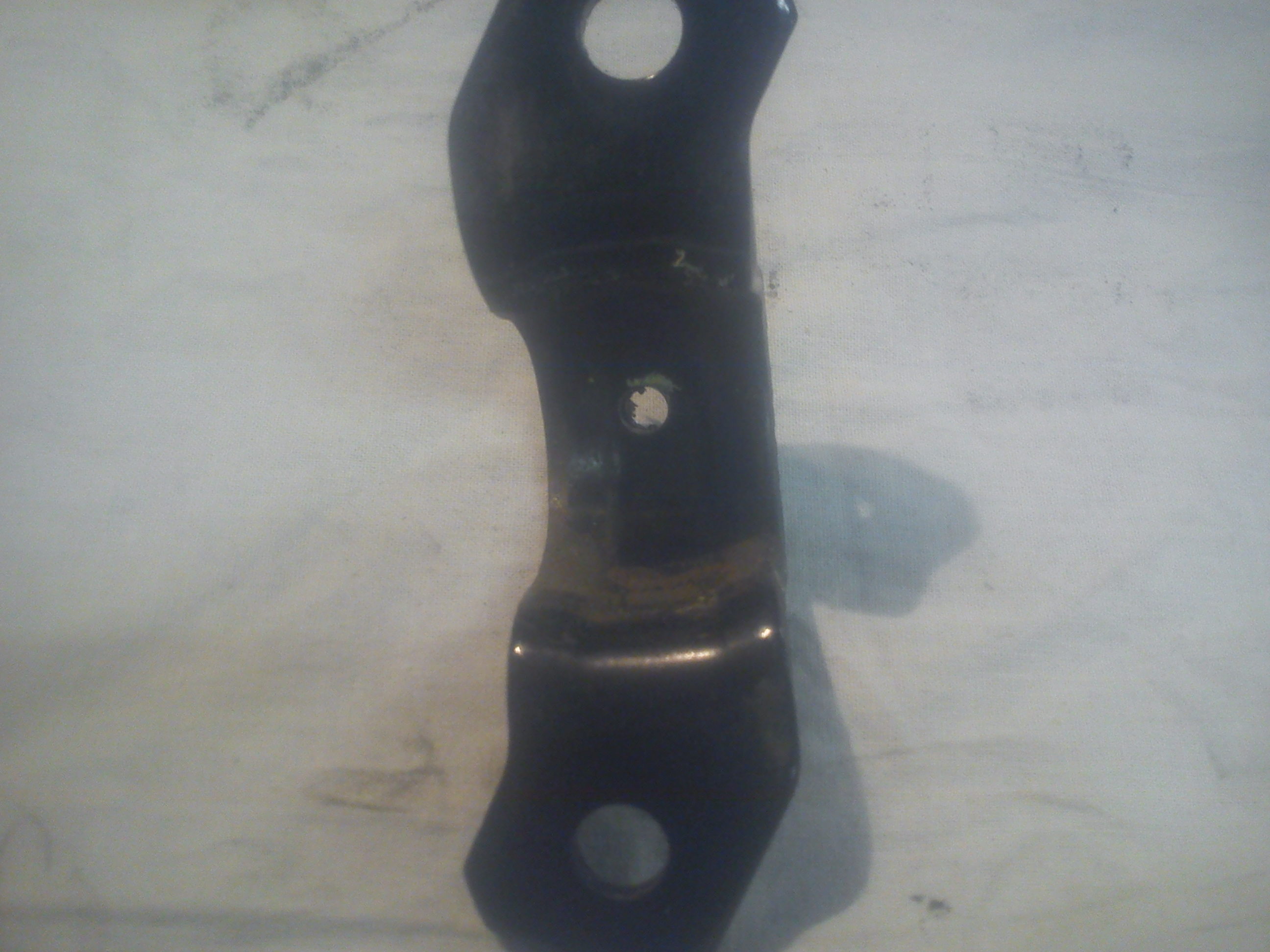

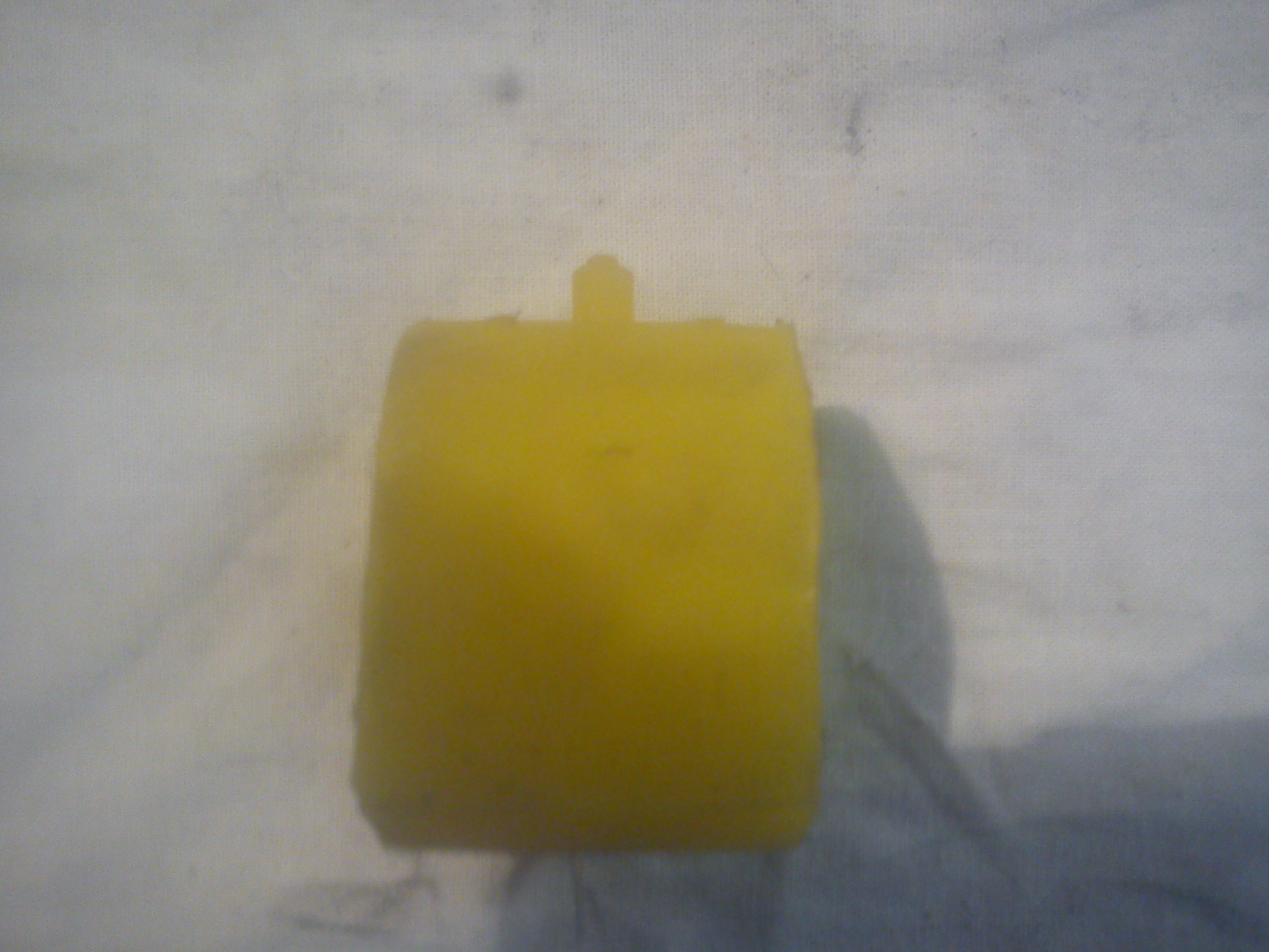

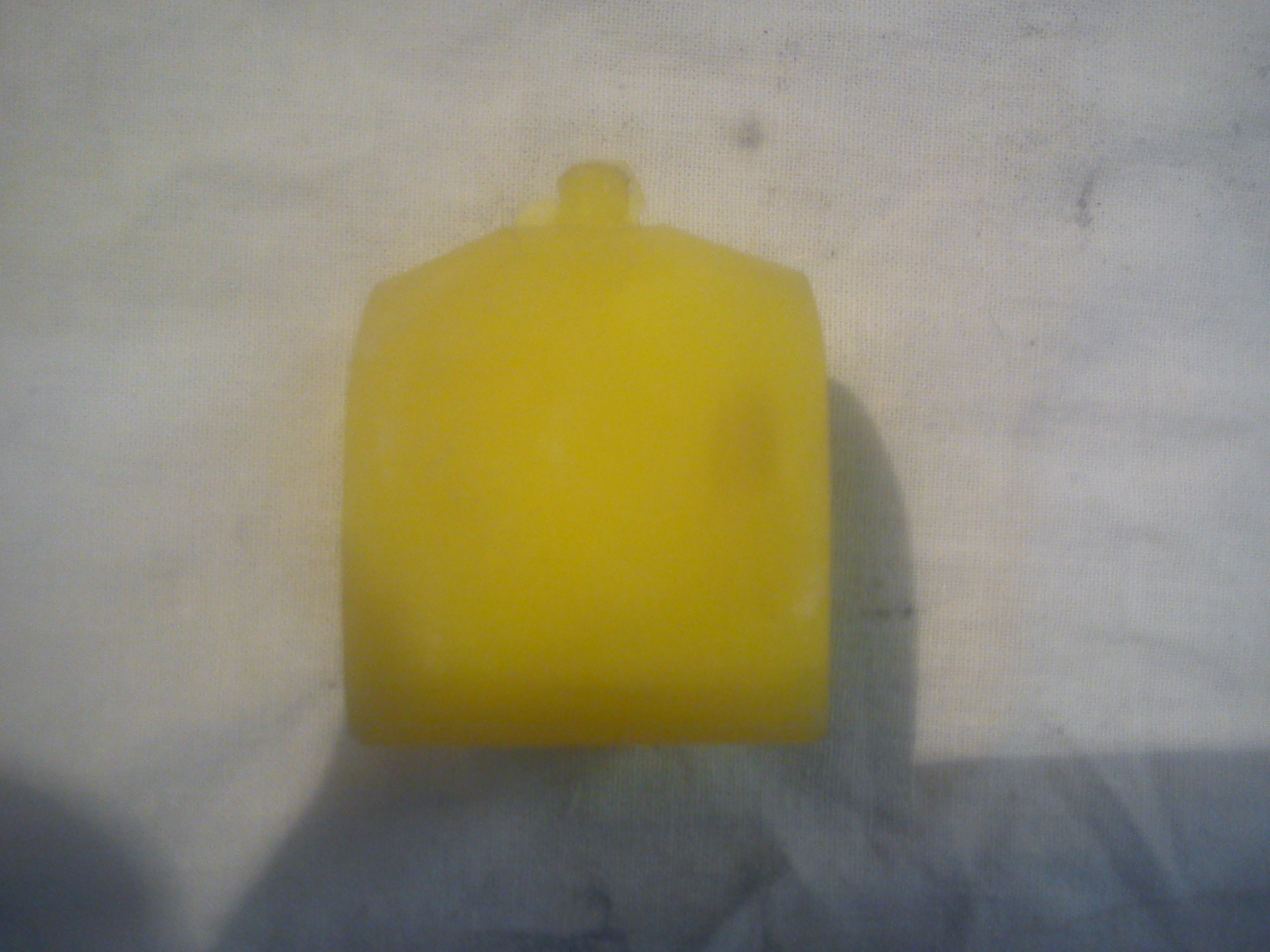

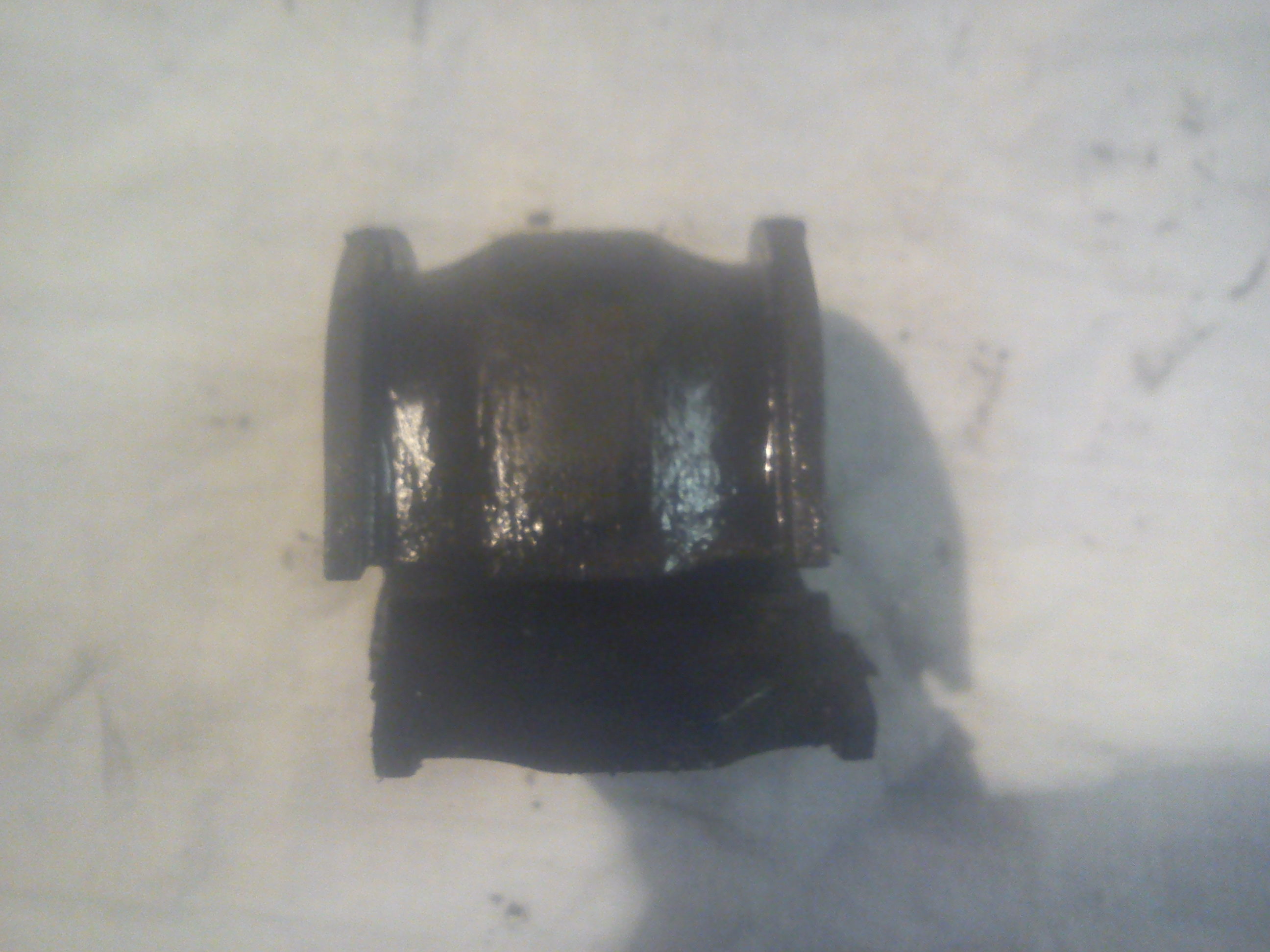

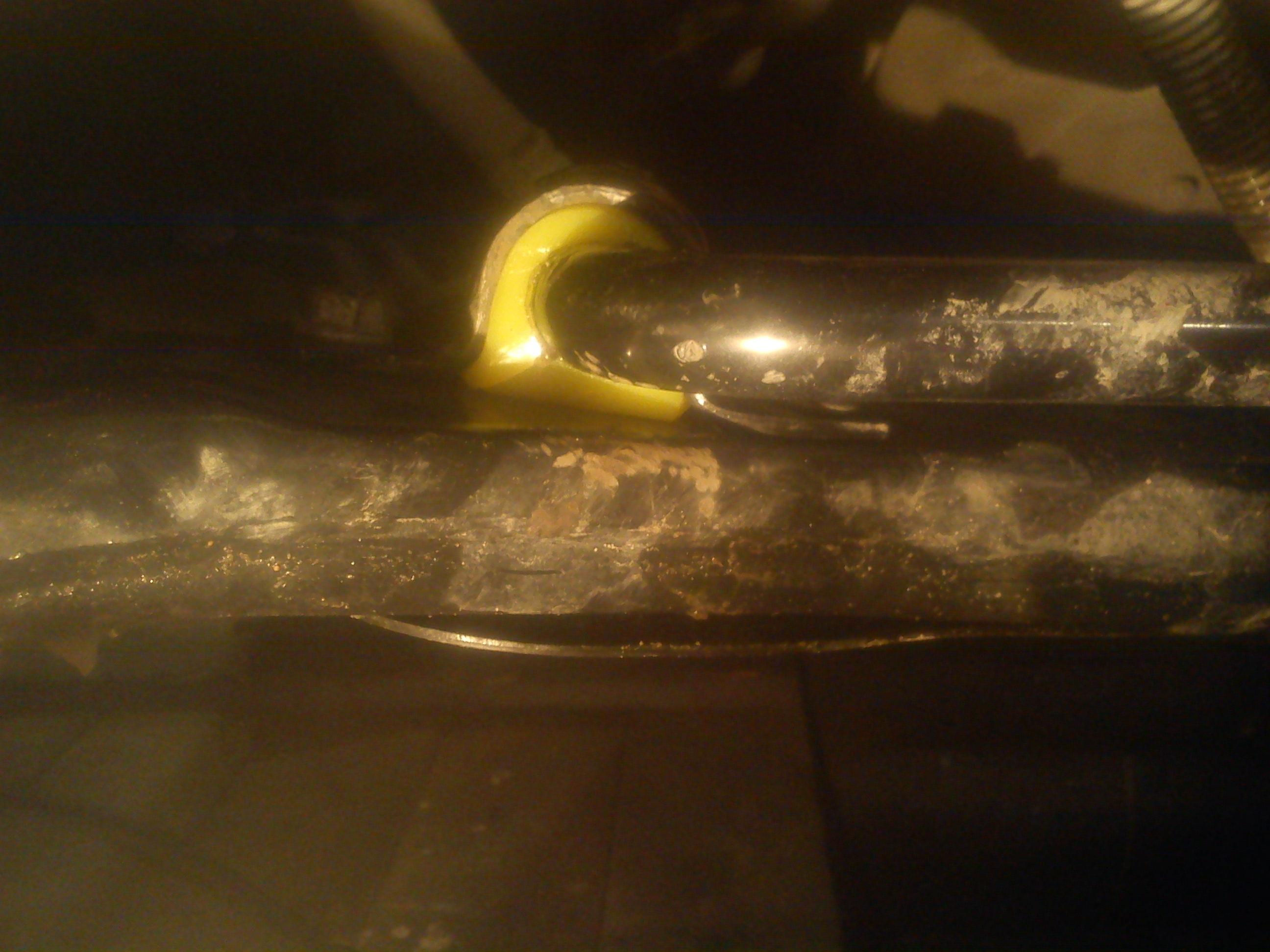

Замена резинок стабилизатора на полиуретановые от ваз 2101-07. Подошли с некоторой доработкой. Были обработаны с боков на наждаке, а в скобе просверлено отверстие под пенёк на резинке. Стоят второй год, претензий к ним нет, стойки стабилизатора родные, пробег 64400км. Может в продаже есть и родные, но в глубинке выбирать не из чего. Задние от ваз 2108-09 подходят без доработок (немного шире, на работу не влияет). Поставил на четыре машины, у владельцев претензий нет.

Старый 14.03.2015, 18:32   #609
U-2
Аватар для U-2
Онлайн: U-2 вне форума
Был(а): 06 июн 2021 18:18
Имя: Юрий
Адрес: г.Вологда
По умолчанию Re: А подвеска у всех стучит?
http://www.polyurethan.ru/category/renault-967/ вот тут чего то есть.

U-2, т.е. я правильно понял, что можно ставить от ваз 2108-09?
Или они только назад?

От ваз 2101-07 на перед всем, от ваз 2108-09 на полноприводных на задний стабилизатор. Подходит по внутреннему размеру на 14мм, от ваз 2110 не пойдёт, там на 16мм. Когда ставил то немного подрезал край бортика резинки, посадочное место смазывал литолом. Сфоткаю покажу.
На перед еще от нивы воткнуть можно http://exist.ru/price.aspx?sr=-4&pcode=2121-2906046

пробовали из того что было под рукой

U-2, а не проще было литники на втулках отрезать и не сверлить скобы? или все таки они являются центрирующими выступами???

На родных резинках есть удерживающие бортики. а тут эти "наросты" так что проще просверлить, вреда не будет.
