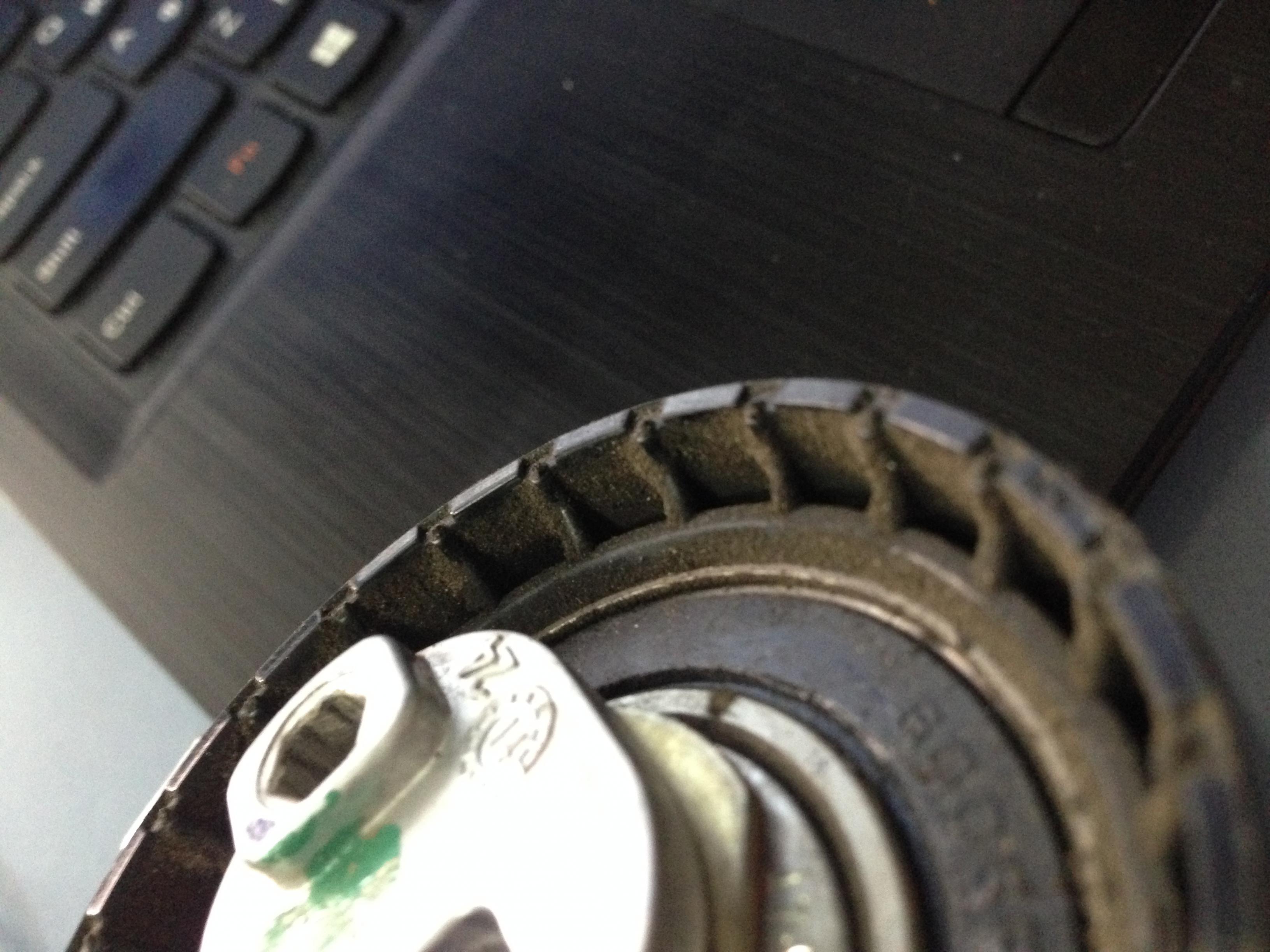

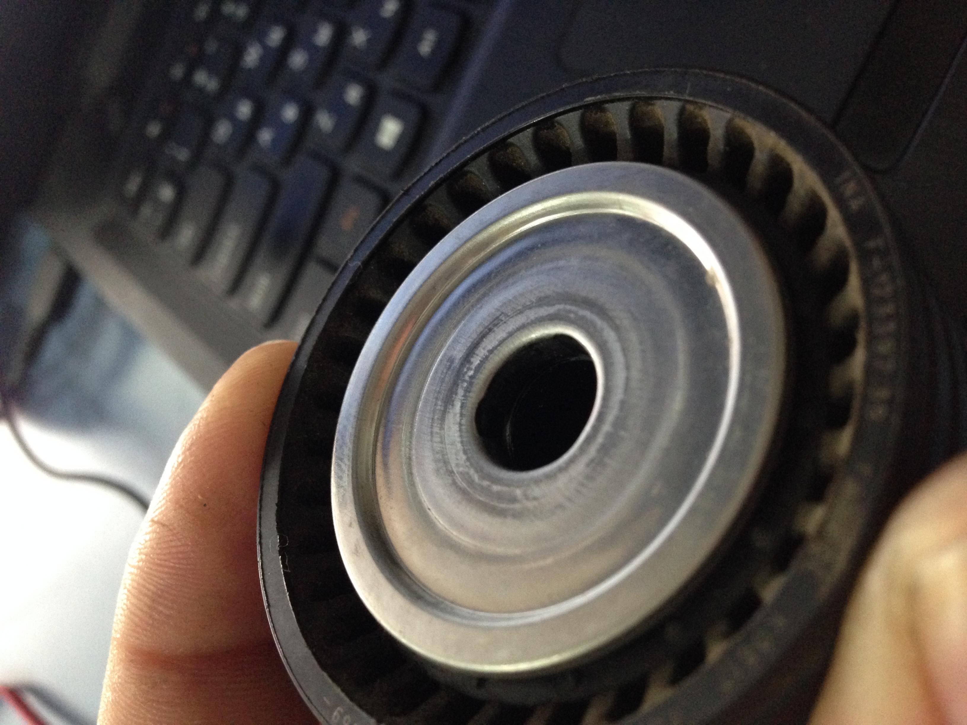

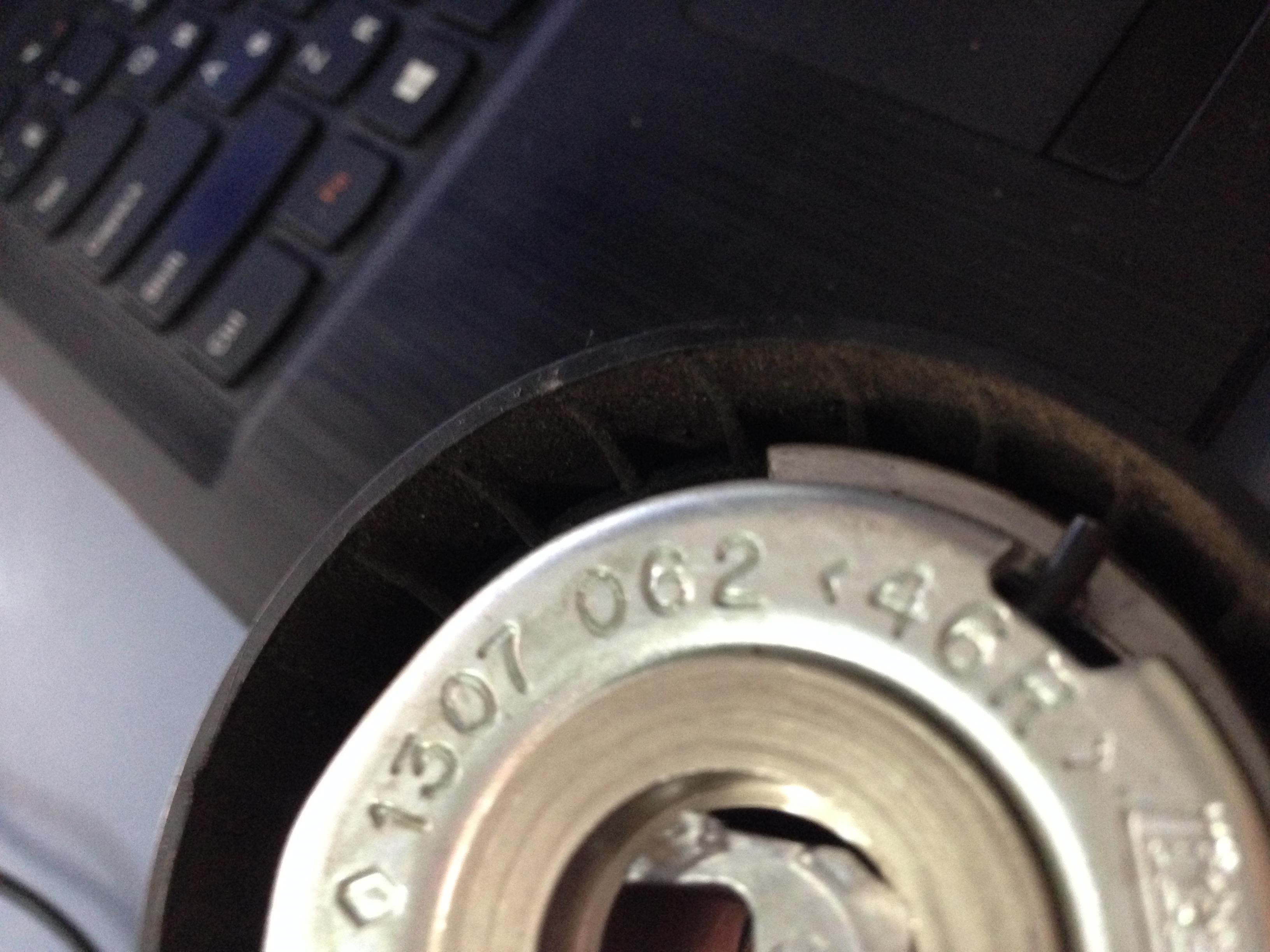

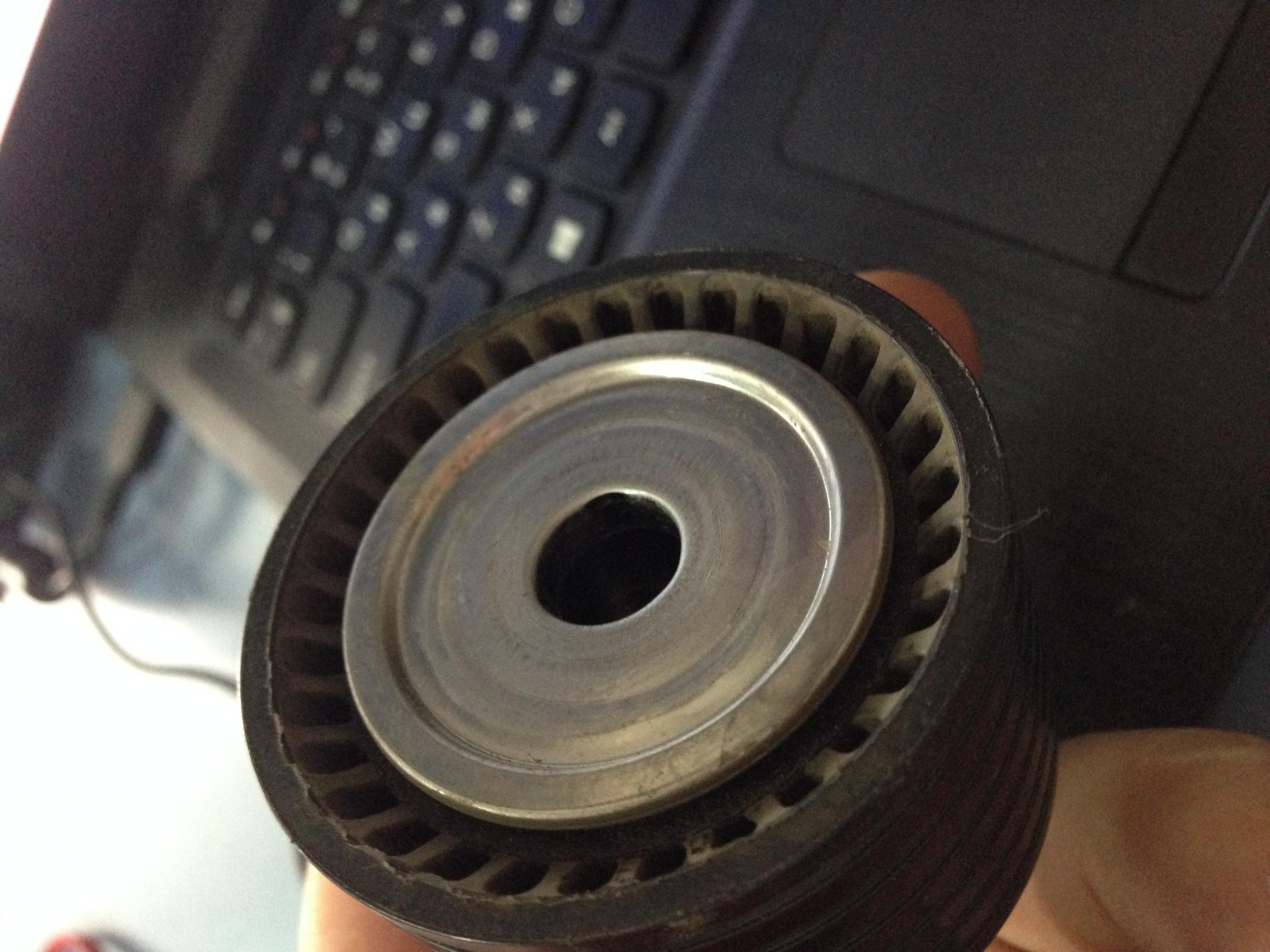

Sane,
https://yadi.sk/i/tZdqfUU6rmhdF
https://yadi.sk/i/EBLKnC5FrmhrR
https://yadi.sk/i/qDC6ncrQrmht5
https://yadi.sk/i/KlXPnd2zrmhuo
У меня такой е комплект пришёл как у вас на фото!

С вашего позволения залью фотки на форум а то с яндекса их смотреть не удобно.

Алексей764, По фоткам трудно определить(не видно), а визуально определятся маркировка между рёбер,или отсутствует?

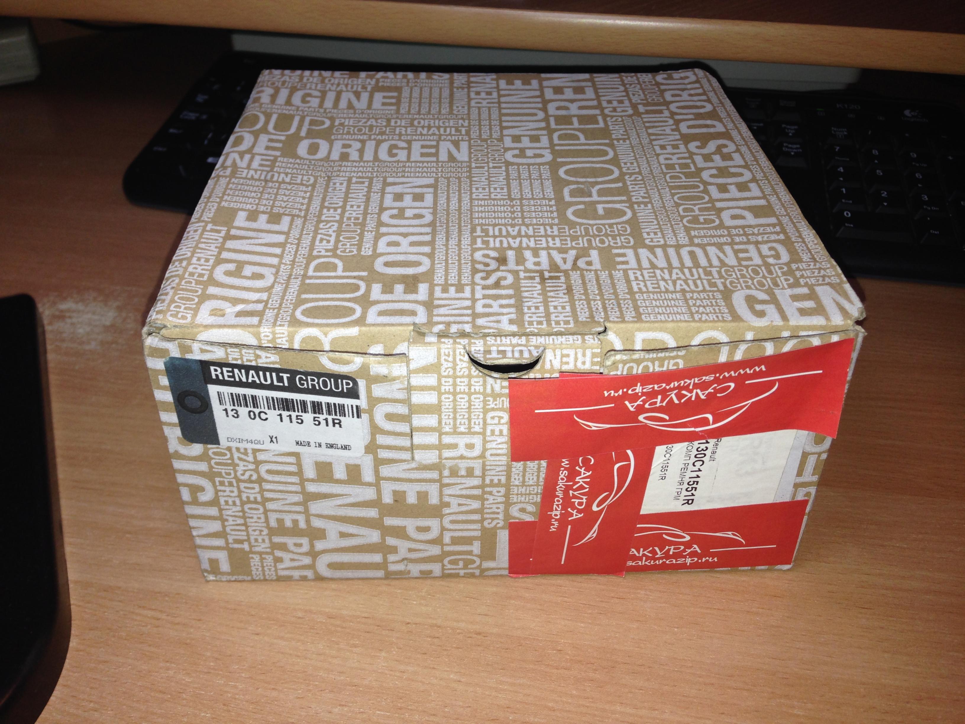

Вот и хочу выяснить, один чел. торгующий запчастями от рено говорит, что это качественная подделка......и указывает на упаковки(фото)
Вот, типа в таких упаковках лежит качественная подделка....
Грубая подделка...
А вот эта, типа оригинальная упаковка...

Sane, ахренеть! Ну я фотки снятого ролика скинул! На нем нету обозночений о которых вы говорите! А то что было в упаковке я и не смотрел! Упаковку завтра заберу с СТО, оставил все там!

Получаеться разный цвет упаковки?
Ну и прекрасно, я на своих роликах их тоже не вижу-что и требовалось узнать....

А упаковка у меня как на первом фото.

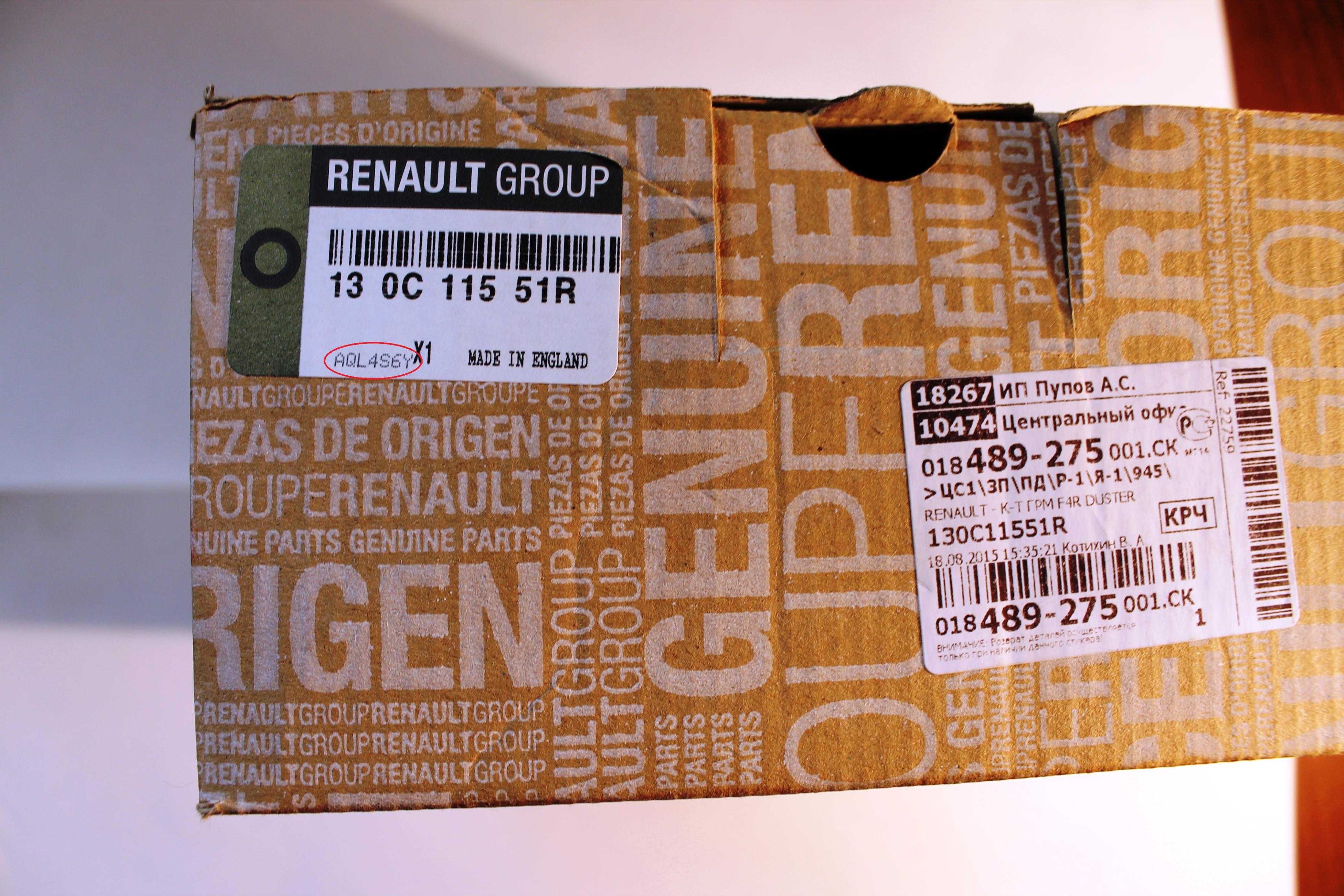

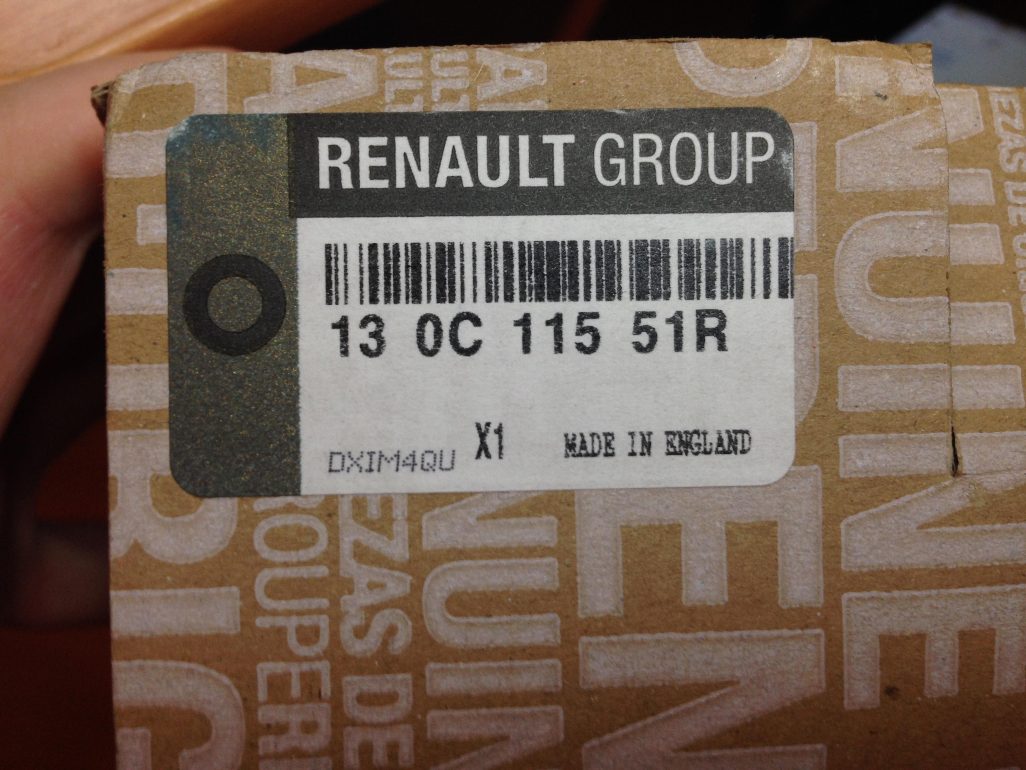

Вот моя коробка, понять не могу на какое фото больше похоже из выше представленных? ! Внутри Натяжной ролик GMB Korea , паразитный INA и еще не знаю нормально это или нет надписи GATES на ремне ГРМ если сильно тереть ногтем то стираются ...

Sane, ток я не понял у тебя на фото комплект 130c17529r для 1,6 и там судя по коробкам все палево. Фото твоего комплекта на 2 литра, а именно коробка как раз один в один с оригинала, посмотри здесь внимательно на коробки (на надписи слов) https://www.youtube.com/watch?v=bqCE3OPyNa0. Обращайте внимание на расположение слов: для разных комплектов они разные

Сообщение от JokerAndrew
Ну,на выложенный оригинал она точно не похожа....
Для начала глянь Код AQLS6Y на этикетке,(фото, кликабельно) должно быть точечное обозначение-типа лазерное...
Вроде бы точечное ...
