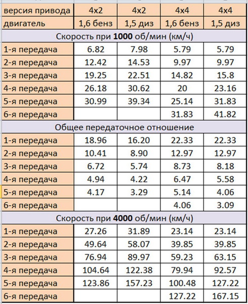

Re: Коробки передач на Рено Дастер (Renault Duster)
Реношную КПП не разбирал. Разбирал дофига ВАЗовских. Не думаю, что они принципиально отличаются.
Так вот, поменять можно главную пару, при условии, понятно, что она по размерам подходит. Это сместит ВСЕ передаточные числа в ту или в другую сторону. Ну т.е., если например не устраивала только 5-я и 6-я, а остальные были нормально, а после смещения 5-я и 6-я стали устраивать, то соответственно перестанут устраивать 1,2,3,4.
Заменить только шестерни например 5,6 передач не получится. Потому как менять надо вместе с ответными шестернями, а они целиком отлиты на вторичном валу. Поэтому менять предется весь вторичный вал и соответственно полностью весь ряд, ну т.е. грубо говоря получается все потроха коробки (если опять же по размерам встанет). Что тоже не айс.
Хотя вот у ВАЗа именно шестерня 5-той передачи прикручена на вторичный вал отдельно.
Так что, если у рено сделано аналогично, то при условии совпадения геометрических размеров, можно будет поменять передаточное число 6-й, ну или в варианте 5-ти ступой КПП, 5-той передачи. Наверное.
И кстати, буквально сейчас наткнулся - человек писал - пробовал он с ларгусом что то подобное. Не понравилось ему, слишком большая разница получилась между 4 и 5-той. Вернул он назад.
Так что, как ни прискорбно, но видимо передаточные числа подобраны оптимально. В другом варианте вероятно будет еще хуже.
А оправьте пжста кто-нить где почитать сравнение передаточных чисел КПП дастера, в зависимости от варианта движок/привод, или лучше прям встречал где то сколько едет при 1000 об/мин на той или иной передаче. Видел где то, сейчас найти не могу.
Ну или напишите просто у кого какая скорость и какие обороты при 5/6 передачах на 5-ти/6-ти ступке соответственно.

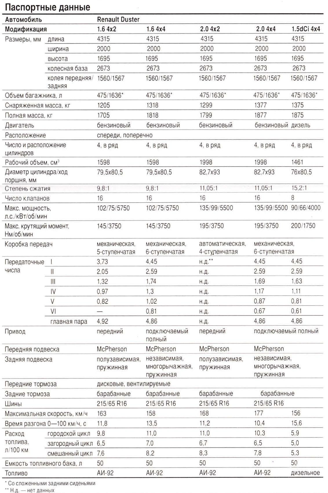

Сообщение от alex-1968
alex-1968, изначально у некоторых было желание заменить коробку ПОЛНОСТЬЮ, от Дастера 2.0.
Выше было. Повторю )))
100 км/ч: 1.6 6МТ - 3000 об./мин., 1.6 5МТ - 3000 об./мин., 2.0 6МТ - 2500 об./мин.
Ага поглядел табличку.
Немного странная логика у производителя.
Почему у 4WD скорость движения на последней передаче больше, чем у 2WD? Не намного конечно, но больше. Должно быть ровно наоборот.
При прочих равных условиях у вэдового идут потери на второй привод, даже если он отключен. Ну т.е. в случае полного привода мотору тяжелее, значит чтоб добиться того же момента на колесе надо использовать бОльшие передаточные числа. Более логичным выглядел бы вариант с передаточными числами от 6-ти ступой КПП на переднеприводном.
Ну ладно, пусть будем считать что раз 2WD, то по говнам ему не лазить - типа 6-ти ступка не нужна. Тогда значит должна быть 5-ти ступка, но которая кончается как минимум на том же на передаточном числе, на котором кончается 6-ти ступка. Ну т.е. если 1,6 при 4000 оборотах везет машину тяжелее на что то около 100 кг на передаче (какой бы она ни была по счету) со скоростью 127,22 км/ч, маслая при этом как минимум муфту, а в плохом варианте еще и приводы/колеса, то на переднем приводе 1,6 всяко сможет поехать с той же скоростью. Ан нет, по таблице 123,86 км/ч.
Где логика?
Разница конечно не большая, но тем не менее...
Разговаривал с человеком, у него 2,0. Ругается, не нравиться ему, передачи говорит совсем короткие, приходится часто переключаться. Ну т.е. с его слов, обогнать невозможно не переключившись. Его это напрягает. Ну это наверное человек просто привык так ездить, не выкручивая мотор. Ну все равно, он же не на первой машине ездит, значит на других у него другие ощущения.
Ну и в принципе мне как бы тоже не понятно. У 2-шки крутящий момент чуть ли не в полтора раза выше, вполне себе можно было бы передачи по-длинее сделать. Ну а раз уж надо 6-ти ступку, в которой 1-я позиционируется как пониженная, то так и надо было делать. А то сделано ровно наоборот. Взят весь диапазон и примерно ровненько разбит на 6 скоростей. В результате 1-я ни туда ни сюда, потому как трогаться можно со 2-й (так кстати в инструкции и написано). А со 2-й груженым трогаться уже неприятно. При этом 1-я до понижайки ни дотягивает - маловато будет. Ну а на 6-й чтоб ехать выше 100 мотор крутить приходится, хотя запаса по крутящему моменто до-... и больше.
В итоге, ни понижайки, ни комфорта при движении с большими скоростями. При этом еще и более частые переключения.
Нафига так сделали? О чем думали?
Такая идея наверное самое то на 1,6 4WD, когда мотор дохлый, а привод полный. Вот тут как раз, добавив одну передачу получаем более/менее нормальные тяговые характеристики во всем диапазоне.
А на 2-шке надо было делать как заявлено: 1-я реально пониженная, а на 6-й чтоб при 3000 об/мин скорость была километров 150, поскольку крутящего момента хватит.
Могу подписаться под каждым словом, все так и есть. Передачи короткие, выкручивание только вредит: если после выкрутки включить следующую передачу, то она оказывается уже практически "на выходе", т.е. дальше максимального момента тяги, а если через одну, сразу резко теряется динамика. Так что попробовав и так и этак, повспоминав инженеров из Рено и их родственников до седьмого колена, я все же приспособился к коробке, включая каждую скорость кроме первой. Кстати за рулем уже больше 20лет и на чем только не катался. Т.е. в простом неумении справиться с коробкой меня обвинить трудновато. Гармония пришла только после чипа движка прошивкой от RSW, ушел выбешивающий провал в начале, появляющийся при переключении на низких оборотах. Но вообще коробка провальная по передаточным числам (хотя чисто механически все отлично работает), катался на многих моделях Рено и везде "сел и поехал", никакого дискомфорта, все грамотно подобрано. А тут... такое впечатление, что инженер - стажер тренировался в расчетах передаточных чисел.
Из плюсов такой коробки могу назвать то, что поскольку переключаться приходится на довольно низких оборотах, на лично я при спокойной езде движка практически не слышу вообще, его становится слышно только после 3000об/мин, а при обычной езде переключаюсь раньше - 2л хорошо и по низам тянут.

...В итоге, ни понижайки, ни комфорта при движении с большими скоростями. При этом еще и более частые переключения.
Нафига так сделали? О чем думали? ...
Все в точку,... только насчет того, что 1,6 "дохлый" не согласен, он "дохлым" "не выглядит" даже с "наезжающими одна на другую" передачами.
Где-то проскакивала мысль,что,похоже, воткнули уже имеющуюся "грузовую" коробку от Ларгуса,(либо главную пару/передаточные числа,не силён в этом,поправьте) - очень похоже на то... Ведь у того же 8-клапанного Логана 2700 об/мин при 100 км/ч.

TolR, Доброе утро. Есть идея поставить 6-ти ступку от 2.0 на 1.6х2. Думаю результат будет положтельным. Вы не интересовались стоимостью коробки? И подойдет ли она(по размерам) без серъезного вмешательства?

У 1,6 4х2 как раз все нормально (это ИМХО конечно, сам сейчас на таком катаюсь).
Ну кто то может сказать, что маленько обороты великоваты на высшей передаче, но на мой взгляд с учетом массы авто и мощности движка терпимо. За то на 5-й вполне себе уверенный подхват уже с 80.
В общем меня устраивает.
4Х4 на мой взгляд тоже нормально, т.к. мотор тот же, а машина еще тяжелее и надо еще один мост маслать. Поэтому вариант с разбиением всего диапазона на 6 скоростей тоже удачен на мой взгляд.
Вот подбор передаточных чисел на двушке никуда не годен (ну я писал уже выше).
За дизель не скажу ничего - не пробовал.
А менять коробку не серьезно на мой взляд. За те деньги, в которые это выльется, легче машину другую купить с устраивающими передаточными числами.
