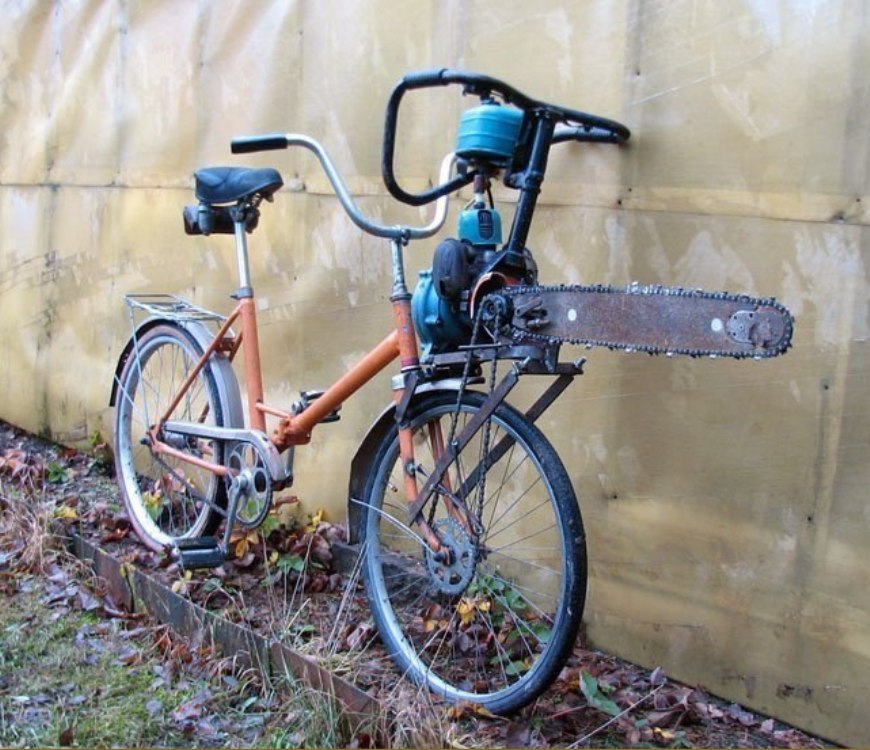

...пора, полноприводный хочу

апокаплектический агрегатт!!!!!!!!!!!!!!
нуна тока соответствующего драйвера!!!

Есть такие общественные места, где часто пишут "не льсти себе, подойди поближе", а так то в такую трубу войдут и помидоры, но в случае аварии вполне можно и научиться петь фальцетом, и естественные надобности справлять сидя.

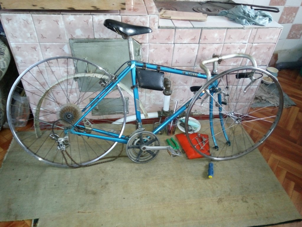

Комрады, всем привет!
Начитался я ваших впечатлений и пошел в гараж к своим великам. Их у меня два: один "Чемпион" В551 (ХВЗ) 1961 г, а второй купил в Японии у барахольщика. До сих пор не могу разобрать как он называется.

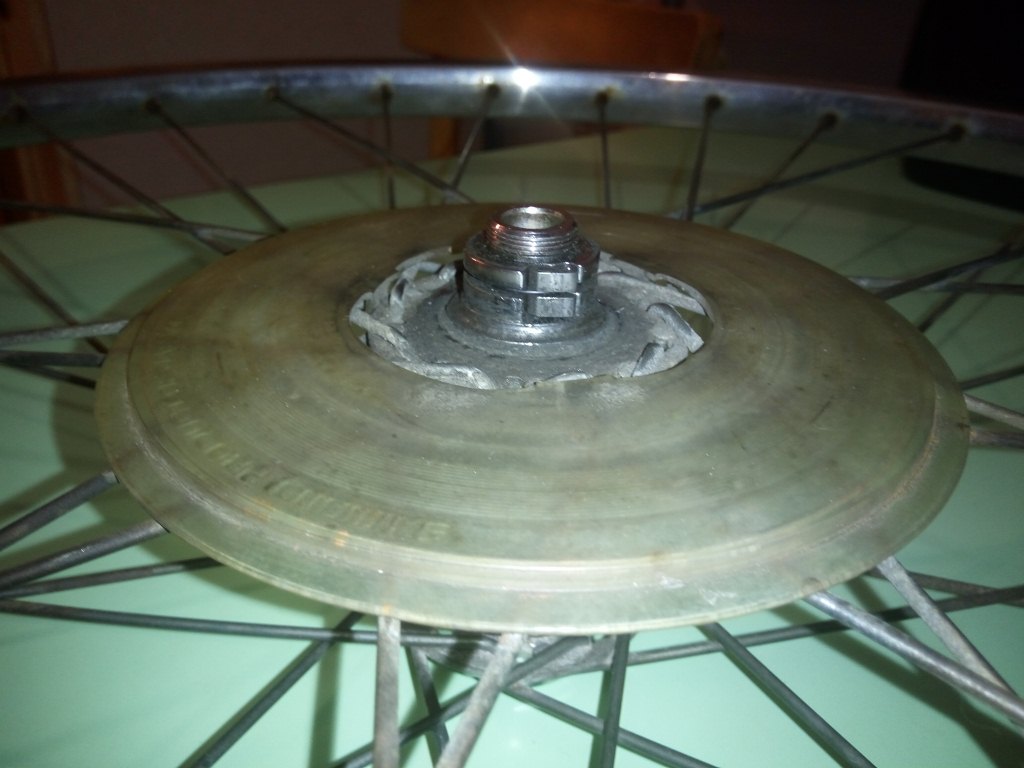

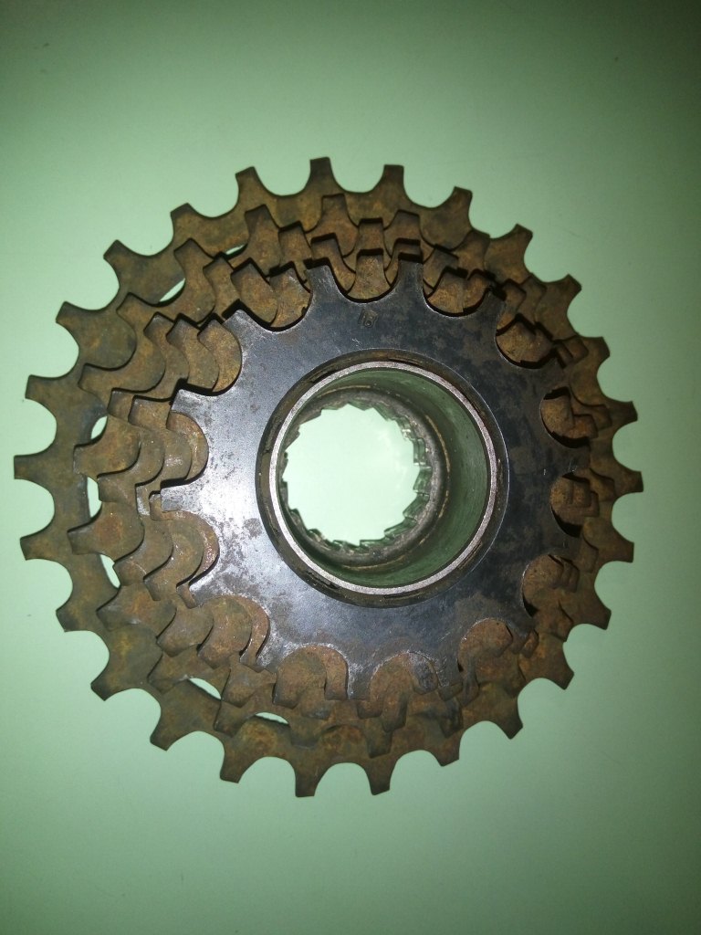

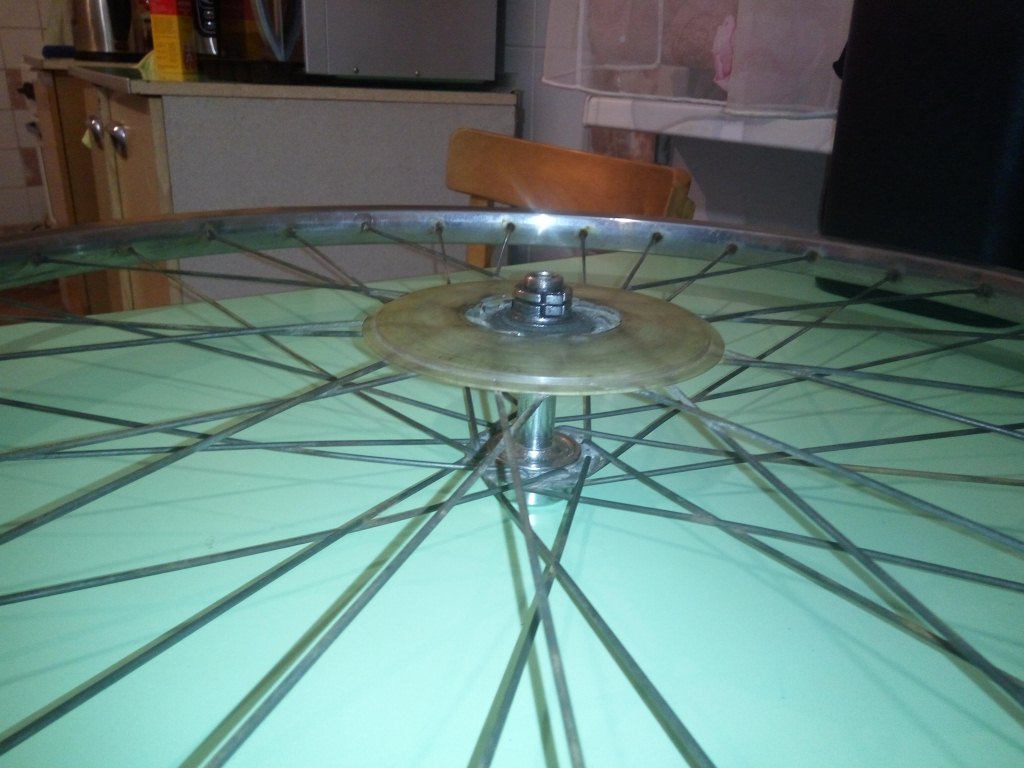

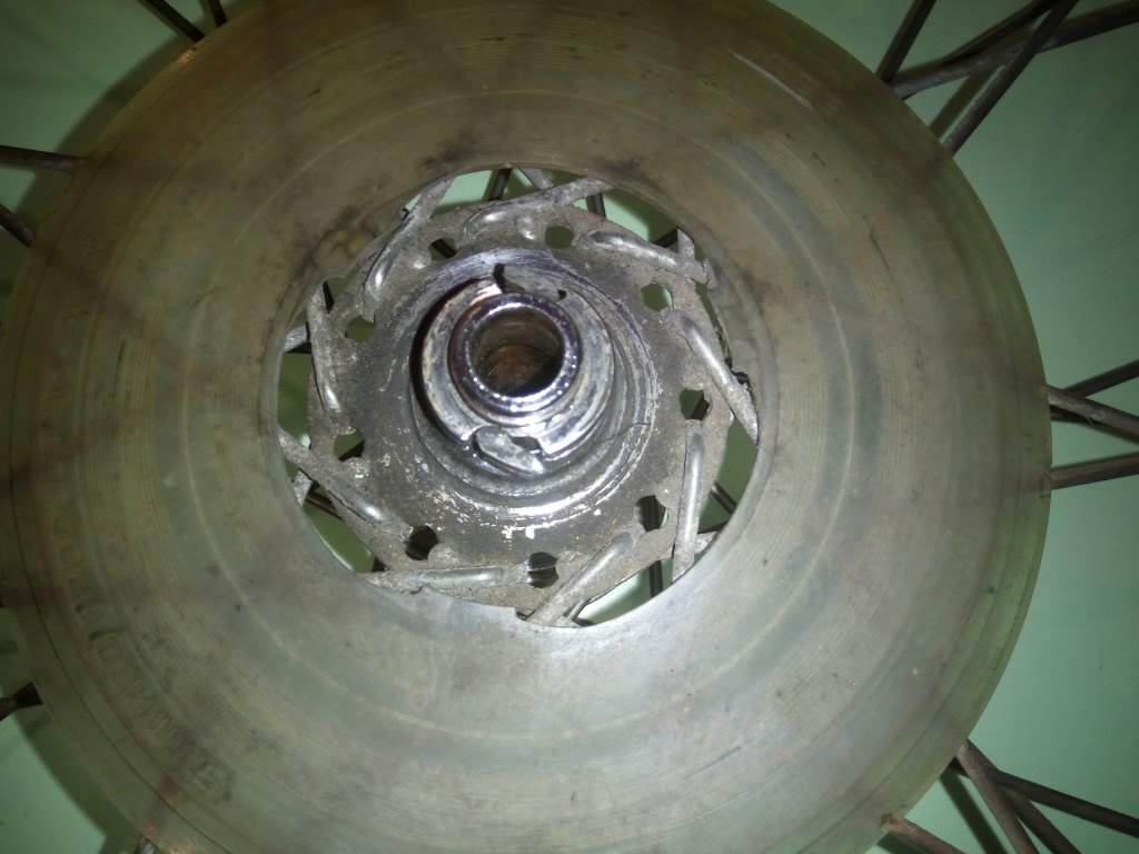

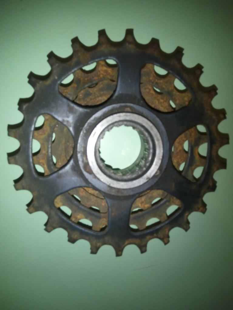

Сейчас занимаюсь приведением в боевую готовность "Японца" и на этой стадии уперся в проблему: на кассете две звезды уже пришли в негодность и их, по сути дела, нужно бы заменить.
Я, начитавшись форумов и просмотрев ролики на Ютюбе, был уверен, что просто заменю старую кассету на новую, а сейчас плавно прихожу к пониманию того, что звезд таких больше не делают и нужно покупать новую втулку и переспицовывать колесо.
Может быть у кого есть другое видение или дельный совет. Буду рад!

Без тубовских роликов скажу: ещё походит!!!!
Конструктивно- кассета очень похожа на ХВЗ 20-и летней давности...
Ризимэ: хорошенько в керасине отмыть... литолом набить (особенно насыпной подшипнег)... и кататься- не ломаться!!!!!!
РЕкомендую- заменить цепь... у меня ХВЗ-шные кассеты переживали по 3 цепи- до заменны.. а шимано- по 2... но катаюсь на шимане- круглогодично...
Кстати! такие касеты ещё есть в продажах...

Буду оч. благодарен за наводку. Я неделю интернет рыл. Результат - ноль!
---------- Добавлено в 18:35 ---------- Предыдущее написано было в 18:33 ----------
Мне на профильных форумах поведали, что звезды такие есть но у них внутренний зуб совсем другого профиля - более заниженного.

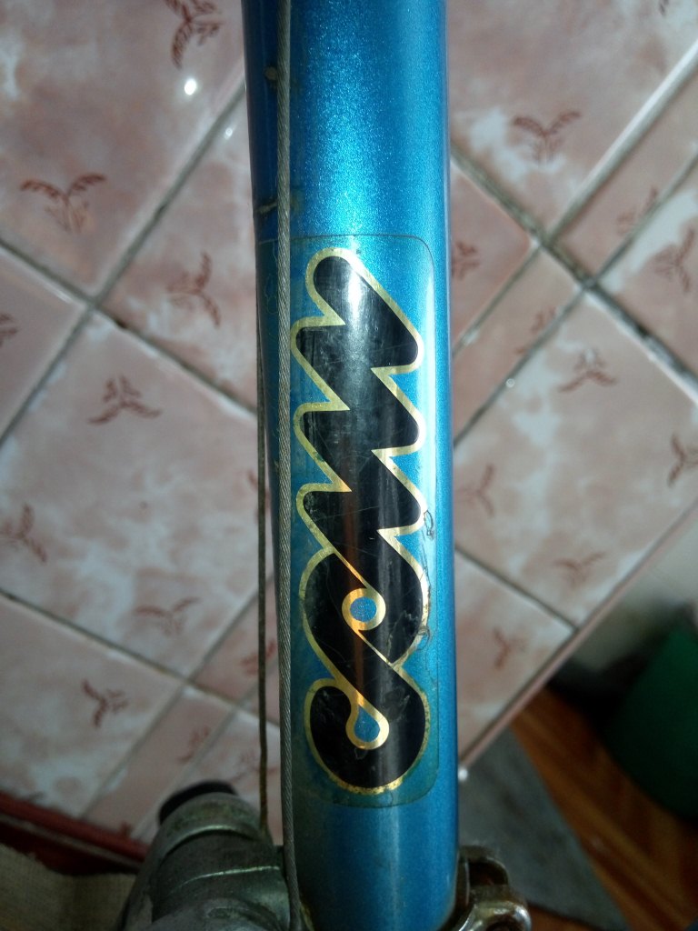

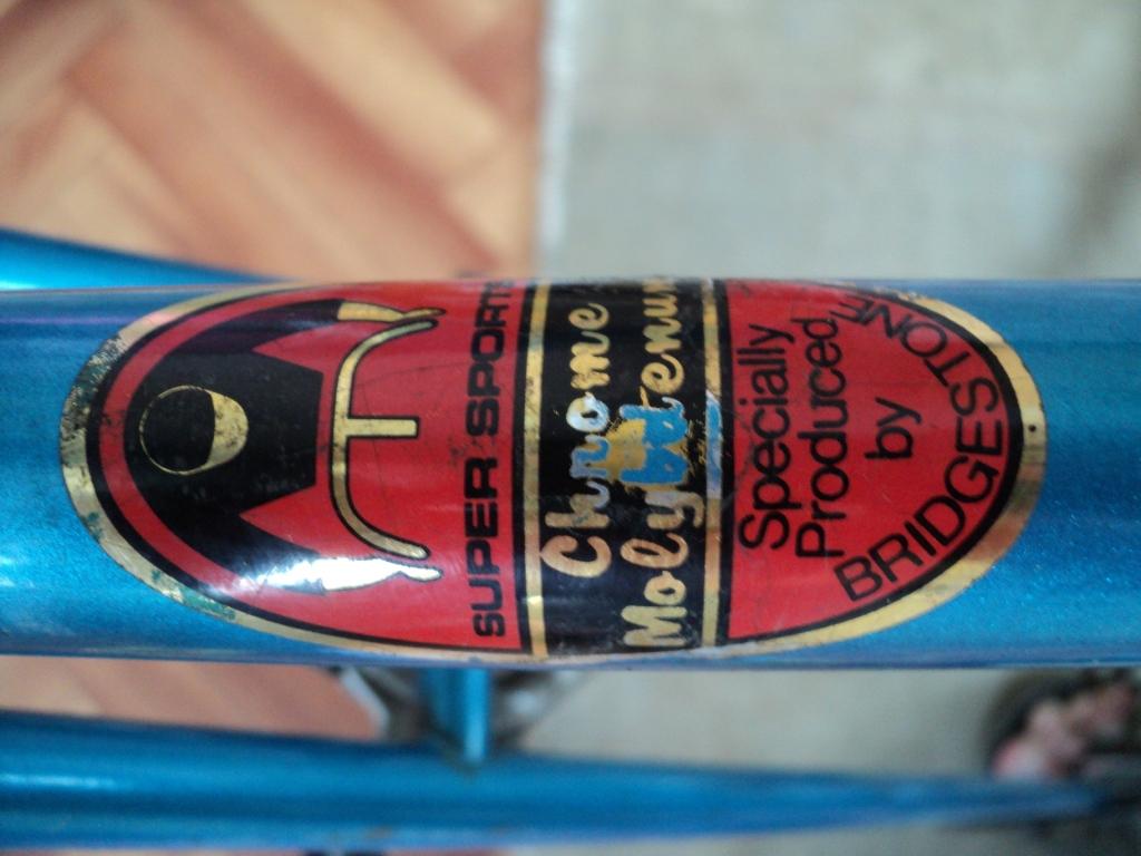

Кстати, снял сумку и обнаружил какого рода-племени мой Японец. Это Бриджстоун.
