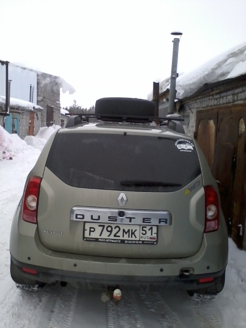

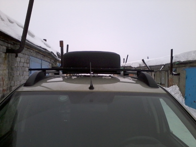

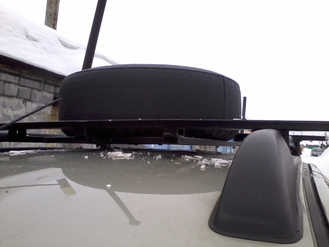

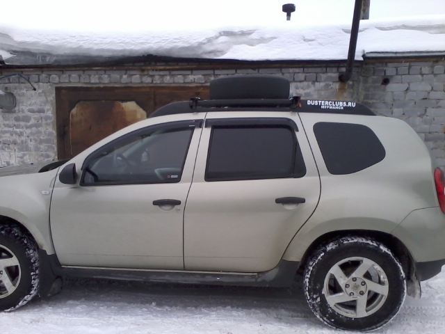

Сильно не пинайте,всю тему не читал. Просто хочу поделится о своей приблуде на верху, на рейлингах. После установки ГБО стал вопрос о том куда деть запаску. Ну я ничего лучше не придумал, просто взял и сварил поперечины и багажничек с креплениями для запасного колеса. Попутно купил кож зам и вымерил параметра запаски. Хотел сам сшыть, но от руки фуфлово. Отдал в ателье и вот итог
Вложение 46659
Вложение 46660
Вложение 46661
Вложение 46662
Более подробно если интересно то в моём дневнике. Ссыль в подписи
Молоток! Молодец! У самого две машины были с ГБО. Я сам думал о запаске на крыше, но для каждодневной поездки (лично мое мнение) не вариант. Лучше докатка от Мазды 3 в багажнике

ELISEEVVS, свистит наверно хорошо.

Сегодня ездил на дачу, разгонял до 140. Свистеть начинает к 100 км. На 140 тоже свистит, но терпимо, я с такой скоростью и не езжу. Моя крейсерская около 100, на ней вполне комфортно. На 140 км отклеилась и улетела закладная на молнии, на липучках которая была, на даче просто оторвал оставшиеся липучки и все. Будет просто молния.

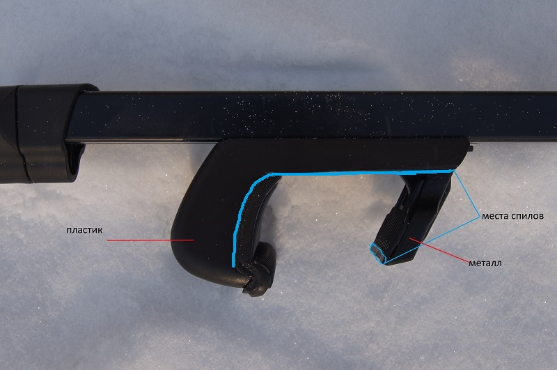

Багажник В4120 плотно наш рейлинг не обжимает. Дорабатывал круглым напильником верхнюю и боковую стороны.
Подтверждаю, поперечины от V-Star В4120 (металл) и B4320 (алюминий) без доработки не подходят на наши рейлинги. Придется дорабатывать напильником
Но что касается качества исполнения, очень понравилось, вроде как продукция V-Star считается репликой Thule... Ну и цена конечно более чем привлекательная.
Что могу сказать после попытки установки:
Покупать не советую!!! Да выглядят хорошо и красиво, но ... Мало того что пришлось "допиливать" так еще и качество материала опор низкое (какой то силуминовый сплав, крошится), личинки замка на двух опорах выдернул вместе с ключом... Правда сами поперечины, из алюминиевого профиля, хорошего качества. Лучше доплатить и купить что-то более серьезное...

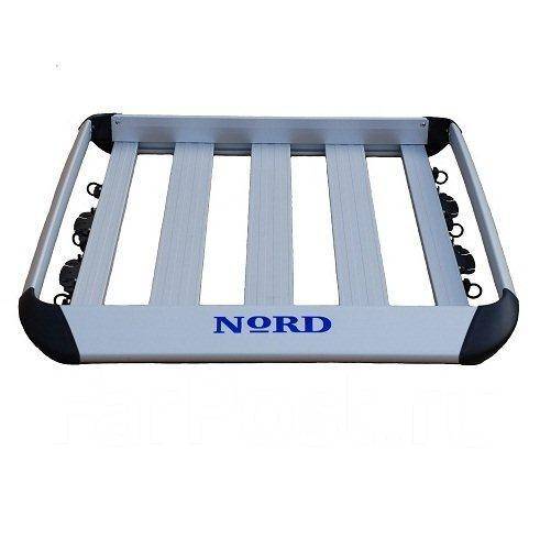

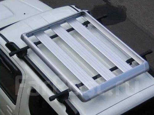

Доброго всем дня!
Хочу поставить грузовую корзину NORD EXCELLENT AL-159.
Прошу подсказать на какие поперечины она крепится.

Судя по всему на любые!

и на Whispbar (Prorack) тоже?

Ivlaz,У меня опоры пластиковые ( стружка была черной с характерным запахом плавленного ПВХ ). А прижимная пластина из металла (точилась с трудом ). В выходные багажник обкатку прошёл, всё гуд .

У меня опоры тоже пластиковые (пластик крепкий - я стачивал при помощи шлифовального круга на "болгарки"), сверху есть металлическая закладная, до нее и точил (4-5 мм). А вот прижимная лапка не металл, а из какого-то сплава, ее не точил, просто сверху у гайки, у меня на одной отвалились уголки...
Просто я что хотел сказать, что если бы сейчас выбирал поперечины то эти бы не взял, конечно такой цены больше ни у кого нет, но...
