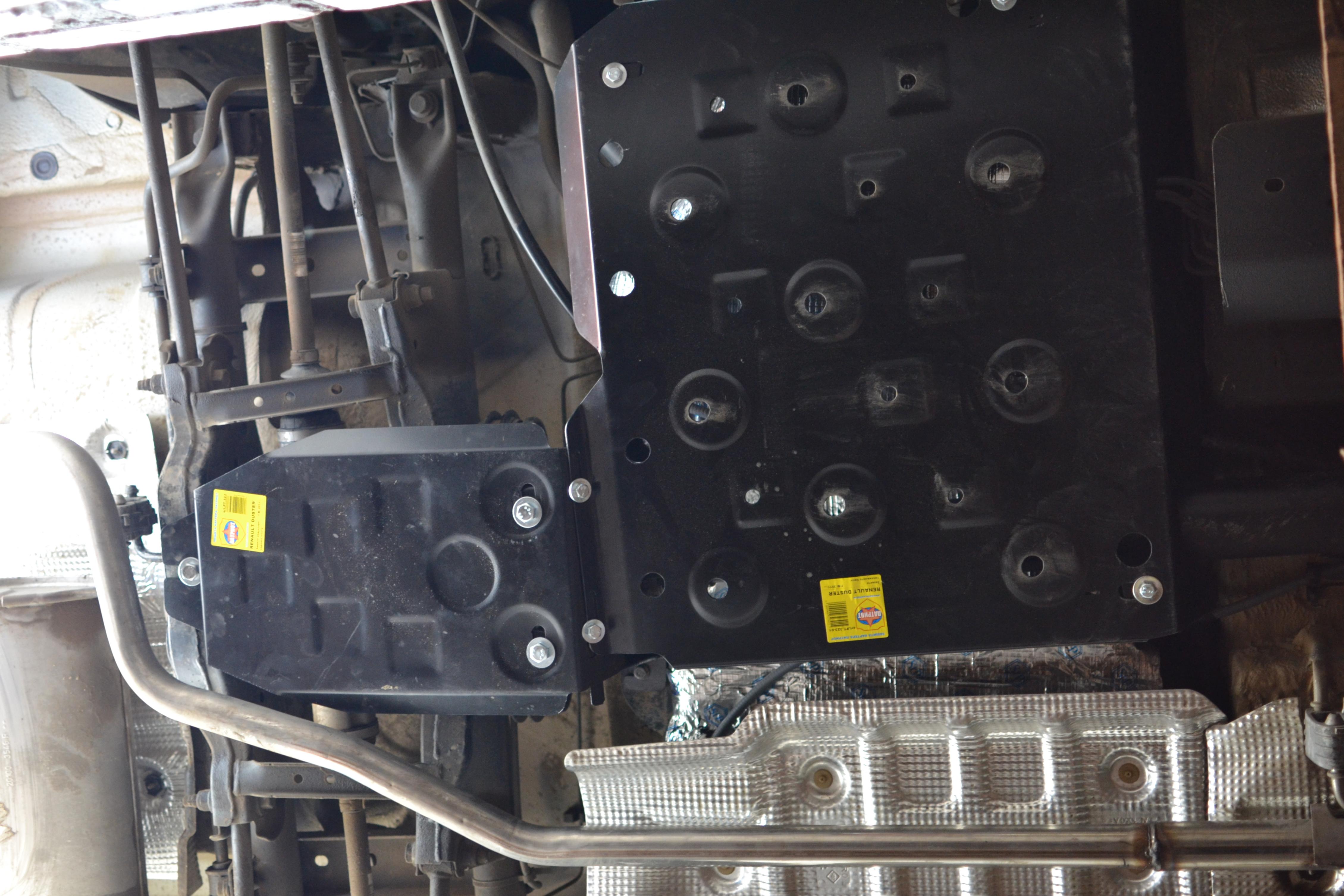

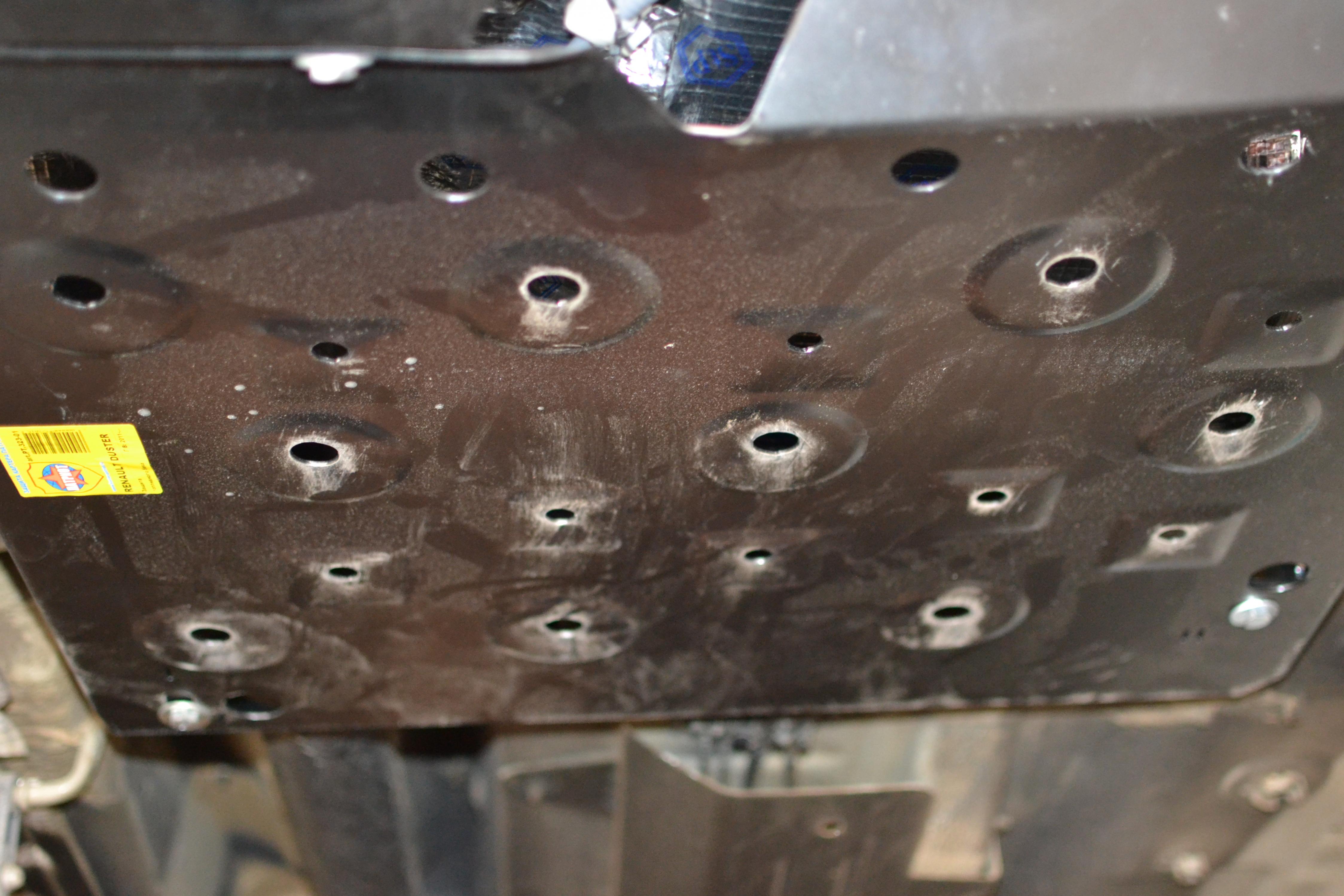

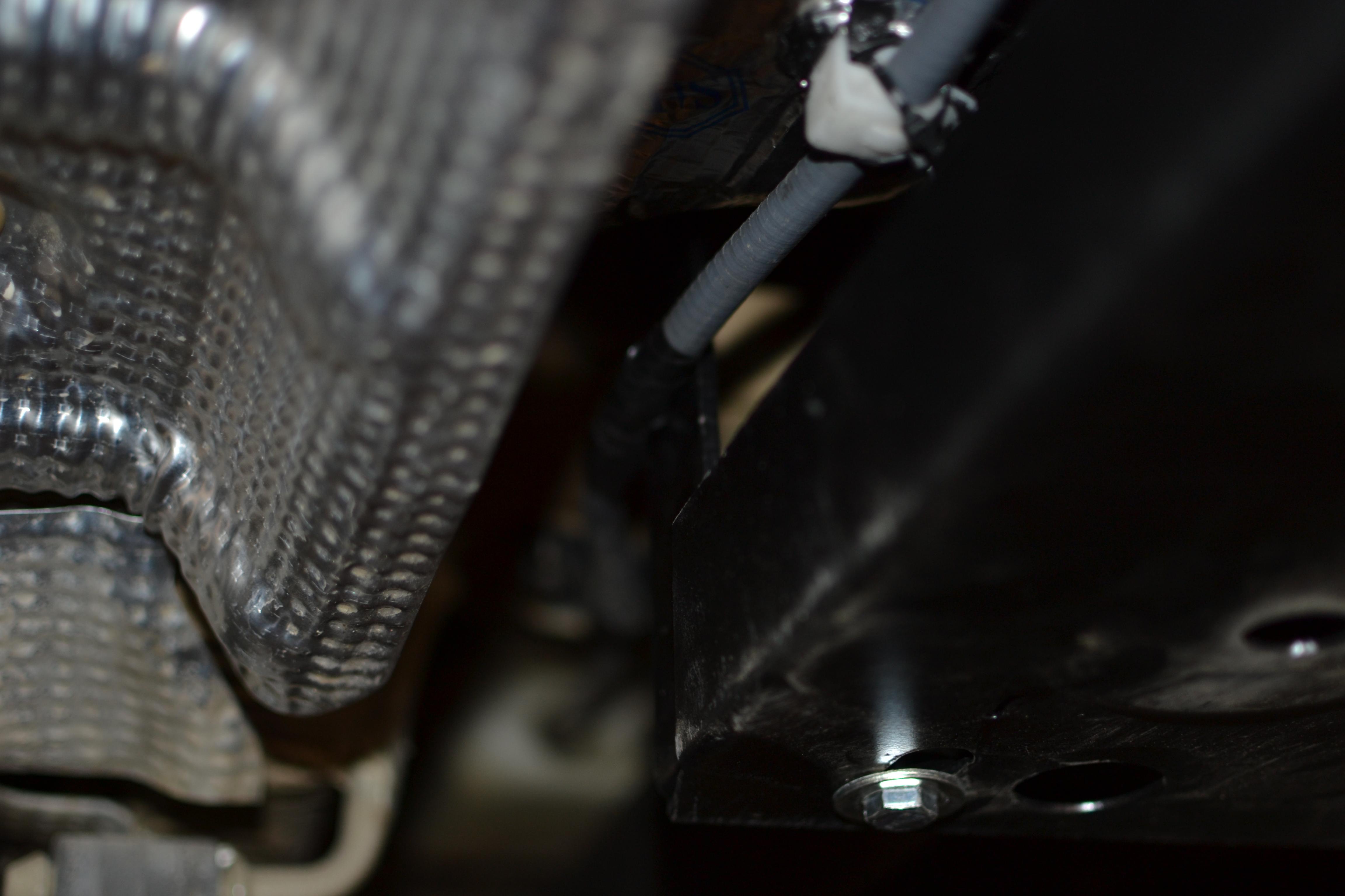

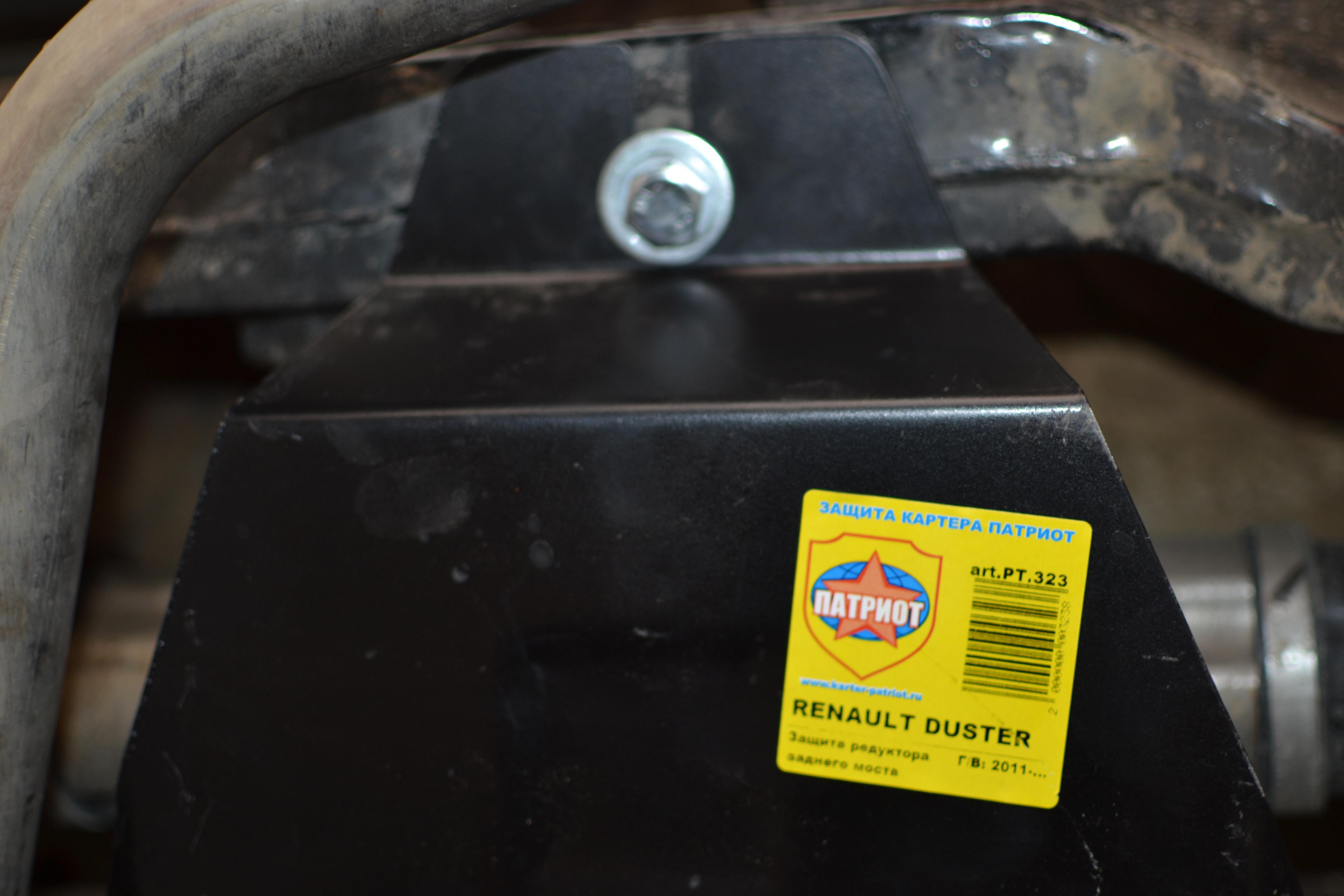

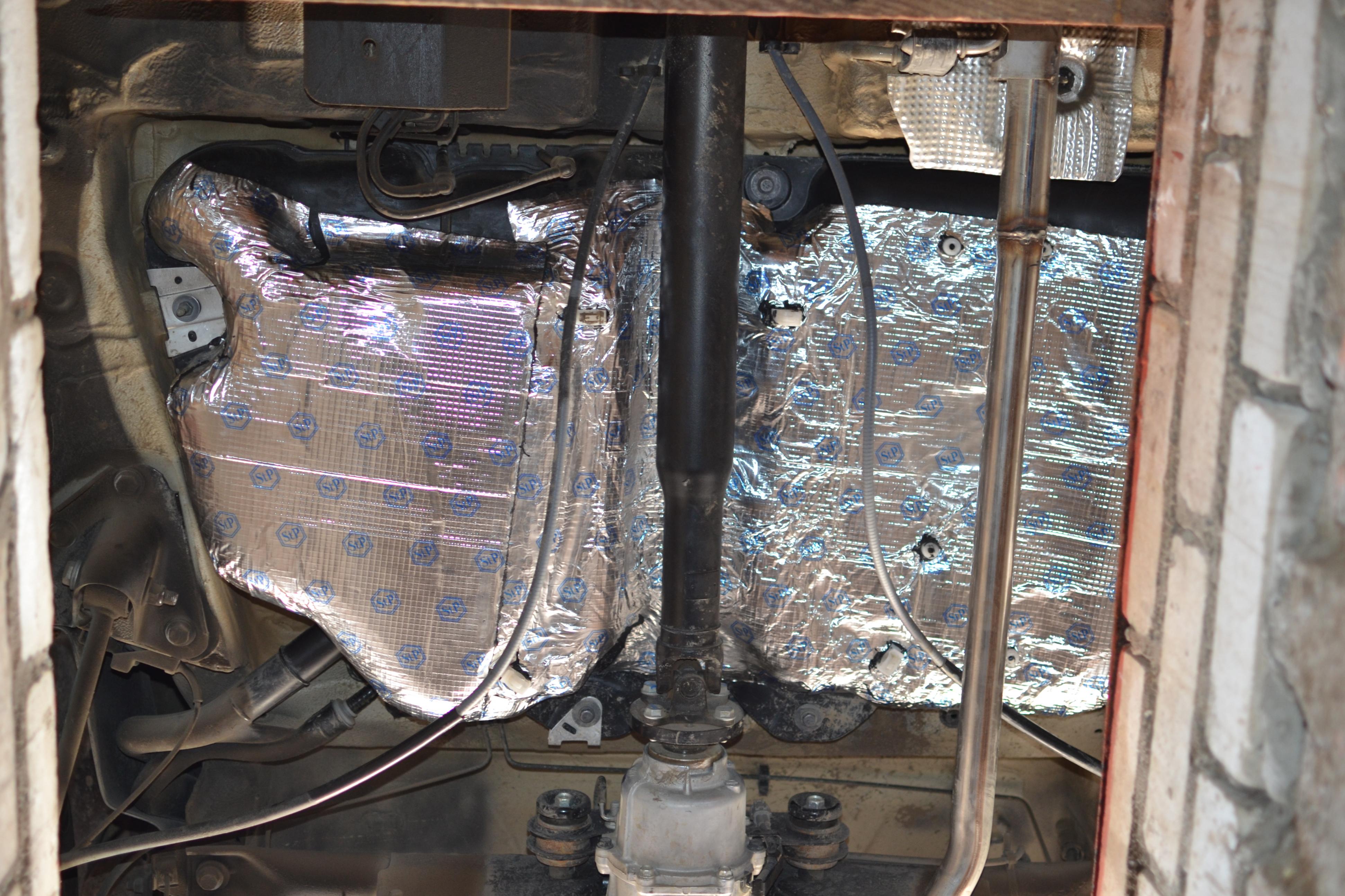

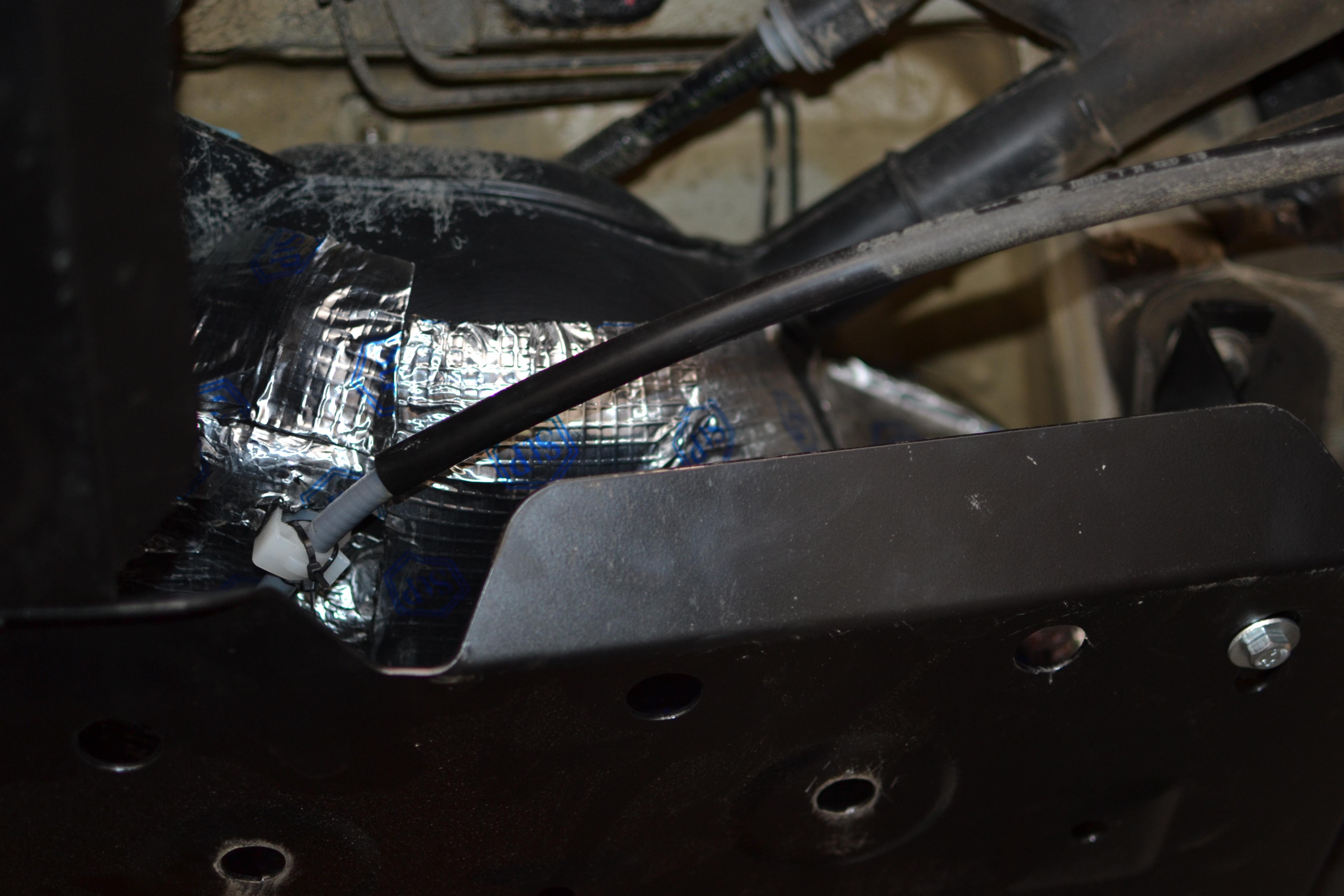

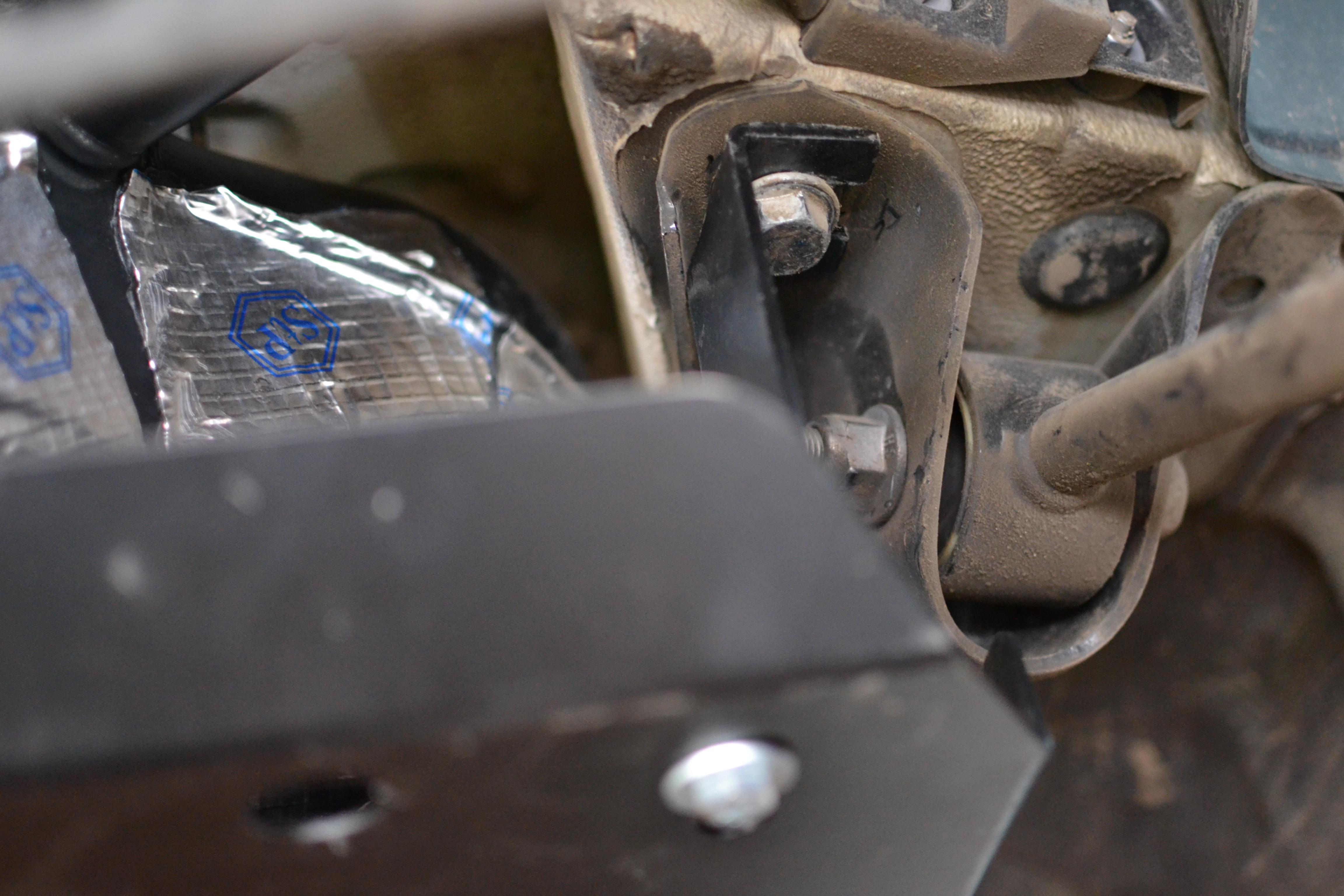

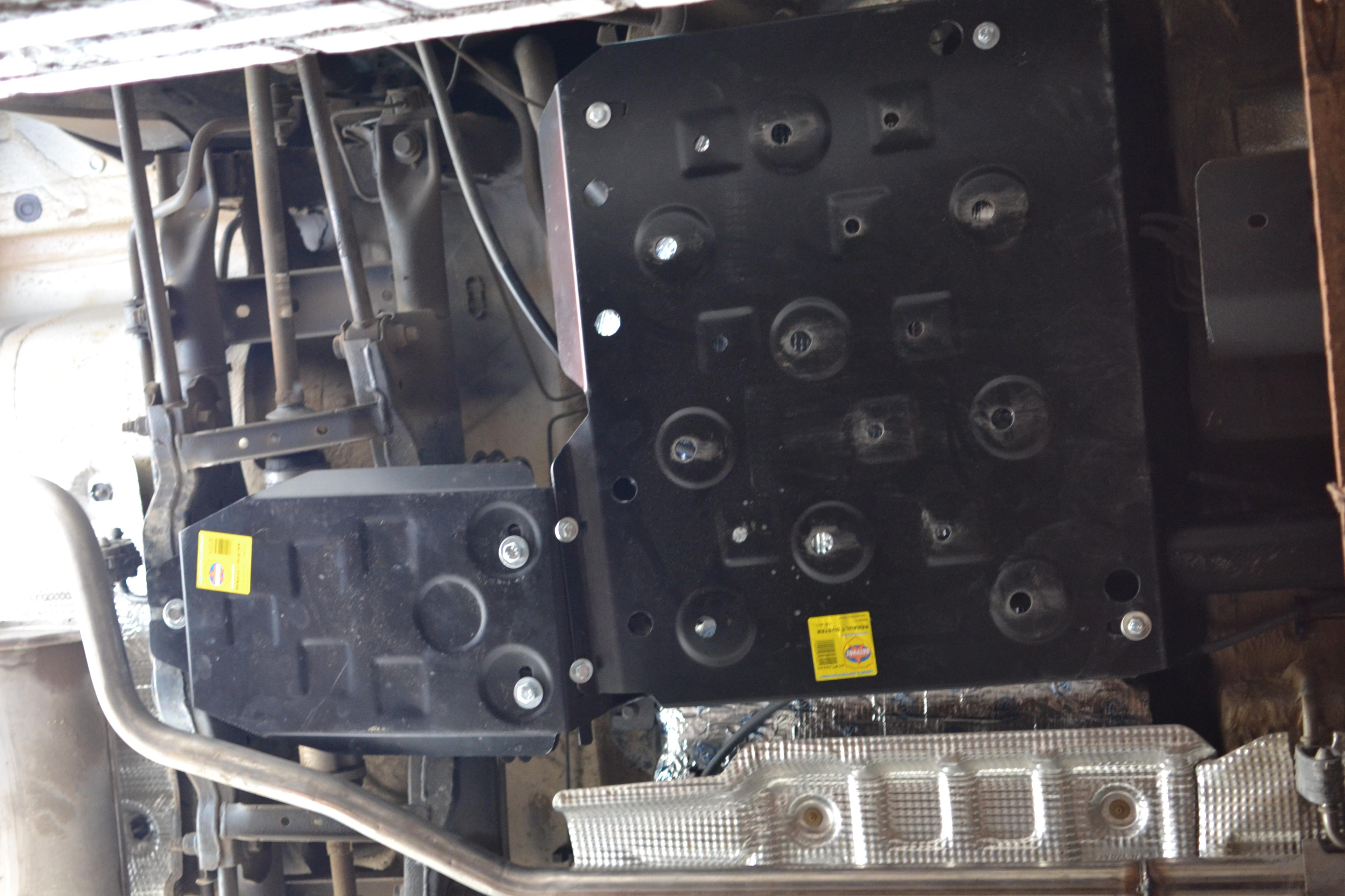

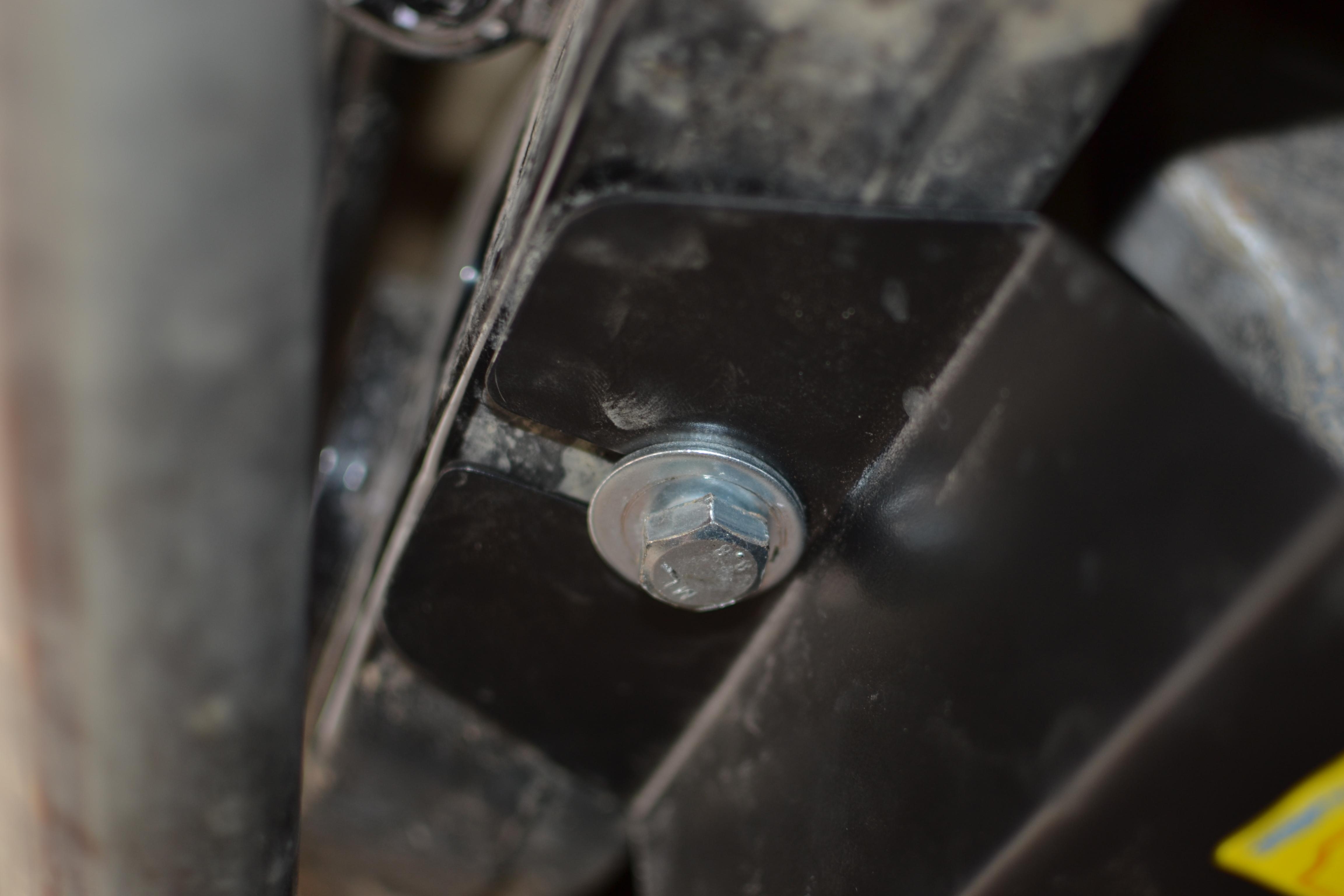

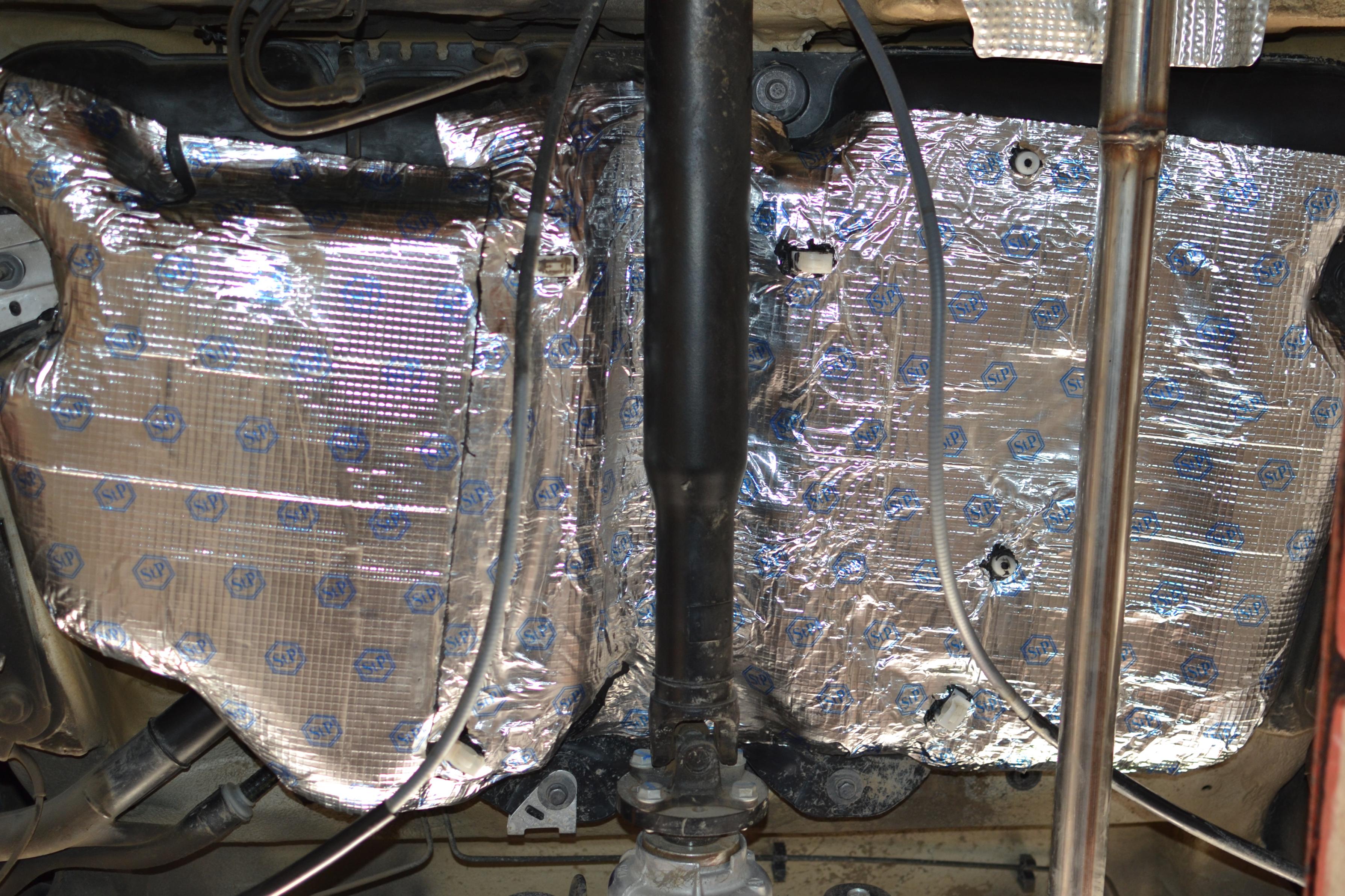

Поставил себе сегодня защиту заднего редуктора ПАТРИОТ. Установка по принципу как описал SUV, а STP-шкой обклеил как у Регресник-а см. фото ниже:

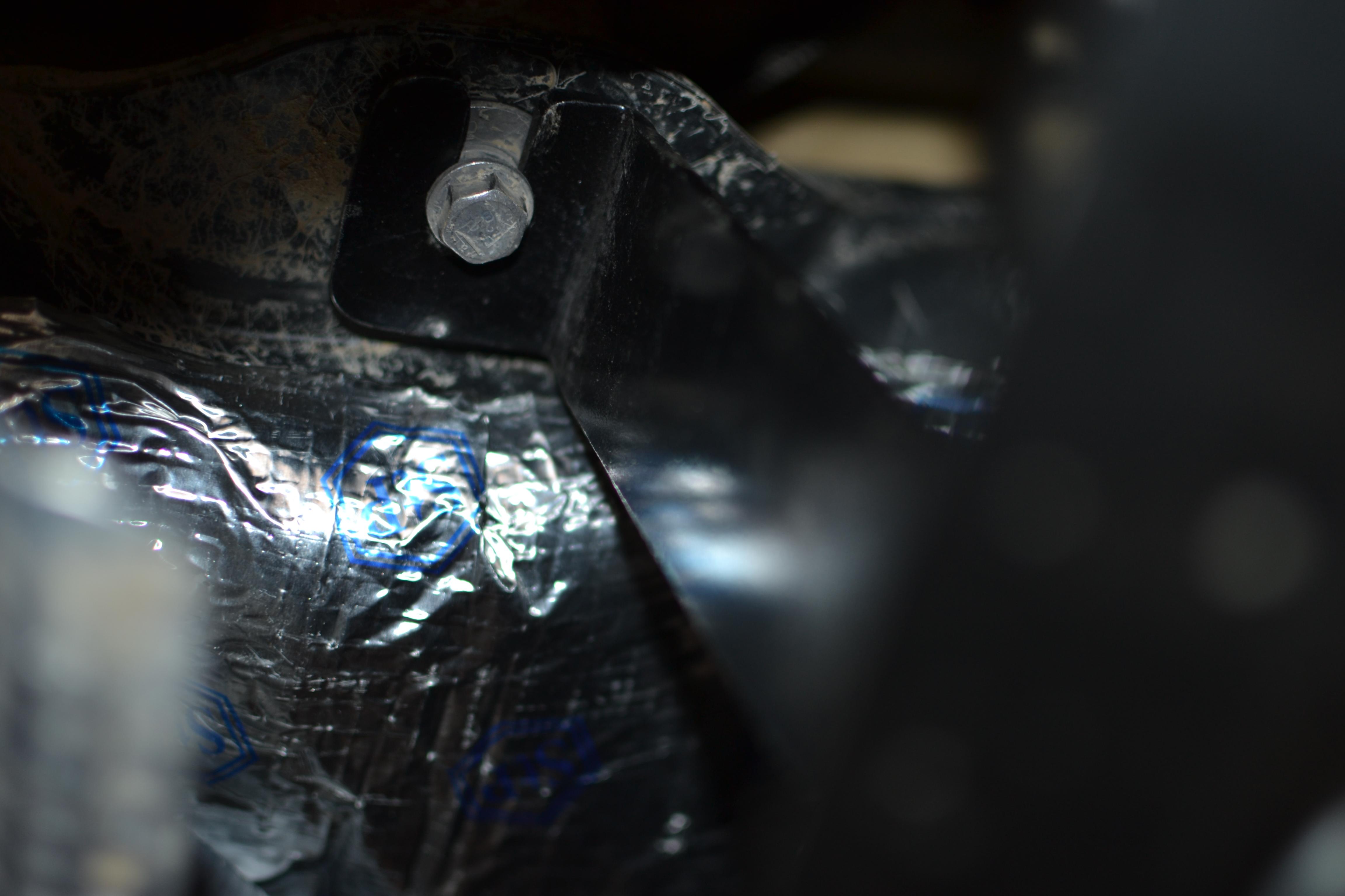

Алоха всем, форумчане. Сегодня заехал купил в Патриот защиту муфты и бензобака, заехал в знакомый сервис где и приступил еще с одним челом к установке. Патриоту - респект - все добротно, и без допиливаний подходило идеально. НО вот к рено у меня большие претензии, слов нехороших много было послано в их адрес. Собственно проблема из-за которой не получилось установить защиту бензобака и врядли вообще получится: Проворачивает болт крепления опоры колеса тоесть ножку крепления защиты к нему не прикрепить. Он, едрить, просто крутится и все, товарищ сказал внутри балки там гайка у него походу , но она приварена должна быть, но моя чудным образом либо не приварена либо сорвалась, и даже на этот случай производитель предусматривает обычно тех отверстия чтоб ее зафиксировать чтоб открутить прикрутить все же можно было, но такого отверстия мы не нашли короче я расстроен и раздосадован. теоретически можно его высверлить предварительно сняв опору и т.д. - на что все дружно посмеялись, либо наварить на его шляпку другой болт и к нему прикрутить - но длина ножки крепления в этом случае будет неподходящей, что то нужно будет думать с ней да и как отнесется ОД к приваркам посторонним я не знаю... короче я в печали - может кто сталкивался? что можно сделать в этой ситуации? ребята из патриота, может вы подскажите какой нить вариант.. или моя ситуация безнадежна и лучше смирится...
вот фото этого болта из поста товарища выше -

Я предлагаю просто установить кронштейн на другом болту крепления рычага задней подвески. И соответственно пересверлить в защите отверстие.
Да, идея не плохая. чет мы не до перли померять... видимо все силы ушли на борьбу с этим болтом.. конструкция конечно потеряет немного в жесткости в задней части, но это лучше чем ничего, как вариант можно к соседнему болту, но он наверно уже за гранью защиты будет и придется немного как то гнуть ножку крепления чтоб она под углом шла...
п.с. подскажите стоит ли ОД предъявить проворачивающийся болт? или я буду послан мол на безопасноть и т.д. не влияет и вообще.....
Думаю, стоит. Уж с колёсами, тормозами, подвеской, рулевым (вроде всё написал) шутить точно нельзя. Может, мало кто задумывается, но неисправность именно этих узлов может привести к наиболее печальным последствиям, чем неисправность других, например, на трассе.
Можно сказать, ставили защиту в (сертифицированном) сервисе, выявили такое.

ОД любой откажет (попробуй и к тем и тем), тем более я понял ты сам устанавливал защиту и крутил зтот болт.
Снимаешь опору,берешь дрель и сверло по больше, сверлишь отверстие в предполагаемом районе нахождения гайки, прихватываешь сваркой оную скотину, и затягиваешь спокойно болт. Отверстие замазываешь герметиком, шпатлевкой и т.п. ОД ничего не увидит до момента снятия кронштейна крепления опоры, а вероятность гарантийных работ по этому узлу близка к 0.
А что там на фото за заглушка черная, попробуй для начала снять опору, отвернуть другие болты, повернуть кронштейн насколько возможно. Отковырять глушку, побрызгать ВД, может и отвернется и завернется. Кронштейн ведь в свободном состоянии будет. Через отверстие где глушка, проволочками- крючками попробуй попридержать гайку.

pavxp, после обклейки бака шумкой,что-нибудь изменилось ? аккустический комфорт в салоне улучшился? или это ради теплоизоляции бака зимой?
