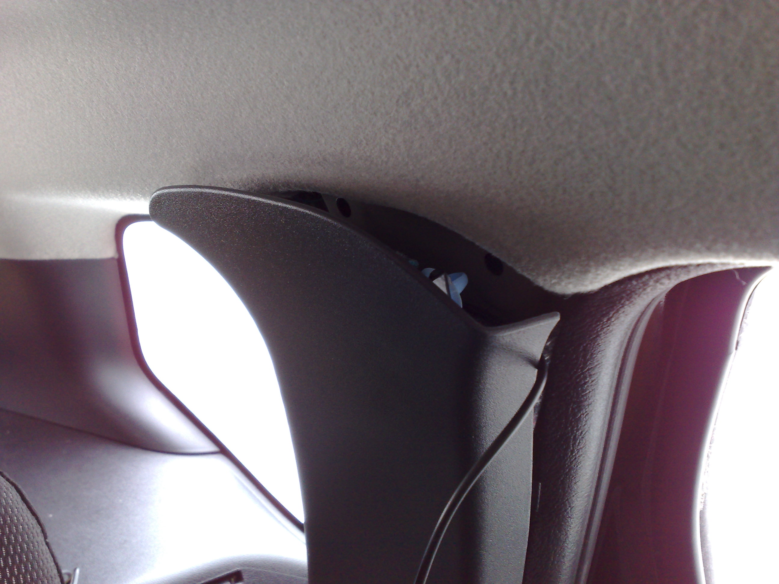

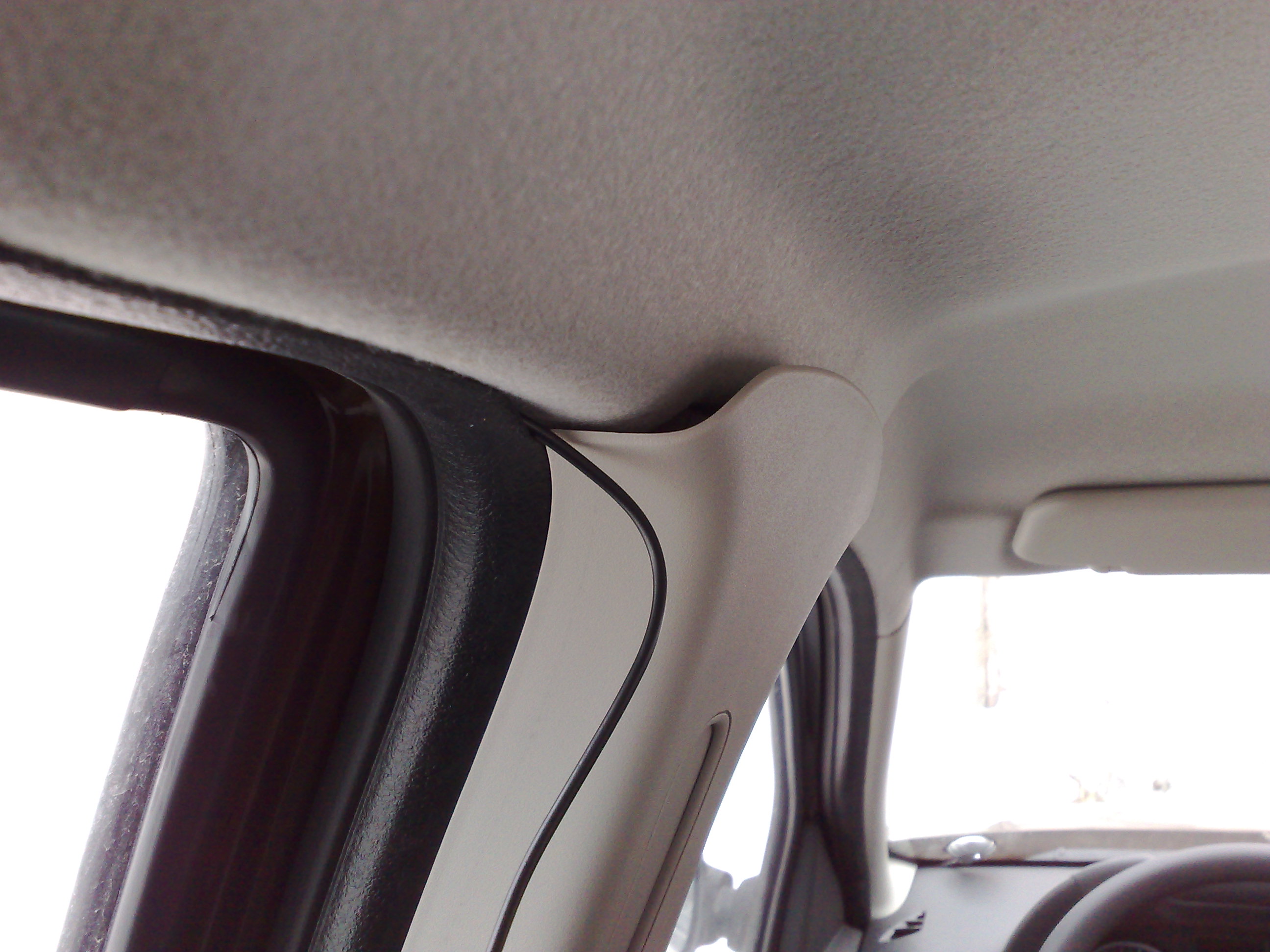

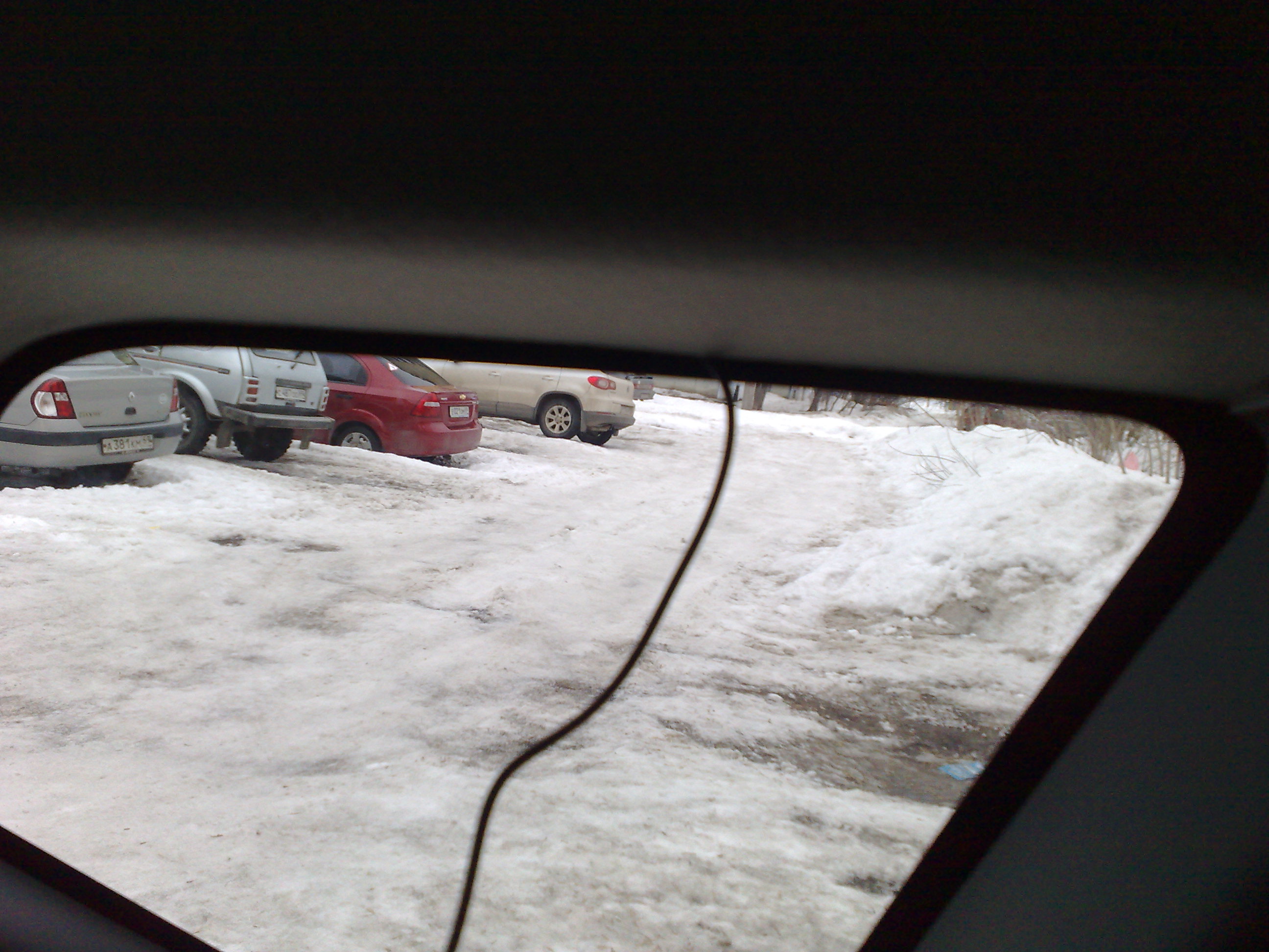

А кто нибудь может поподробнее написать как и откуда тянуть??? Если через крышу то как именно???снизу длины кабеля явно не хватит.
Рассказываю:
1. камера после нескольких вариантов окончательно установлена у подсветки № знака.
2. Кабель 4-х жильный диаметром 3-мм общий для сигнала и питания проложен внутри задней двери до выхода левого провода обогрева стекла, затем под резинкой спускается в багажник, затем под ковриком багажника в салон, затем внизу под резинкой вдоль левых дверей, потом под резинкой к левому козырьку где и стоит монитор.
3. питание обычно от заднего фонаря, но мне удобнее от прикуривателя через выкл.
Помех нет, на стоянке могу любоваться пейзажем
Небольшую петлю кабеля в районе газового упора задней двери почти не видно
Сменил Сандерко на Дусю...

Re: Камера заднего вида
Сообщение от zhiv
Т.е. выдергивать клипсы?
Провод проводится под край потолочной обшивки., до передней стойки. Смотрите мои все посты, в частности пост 293.
