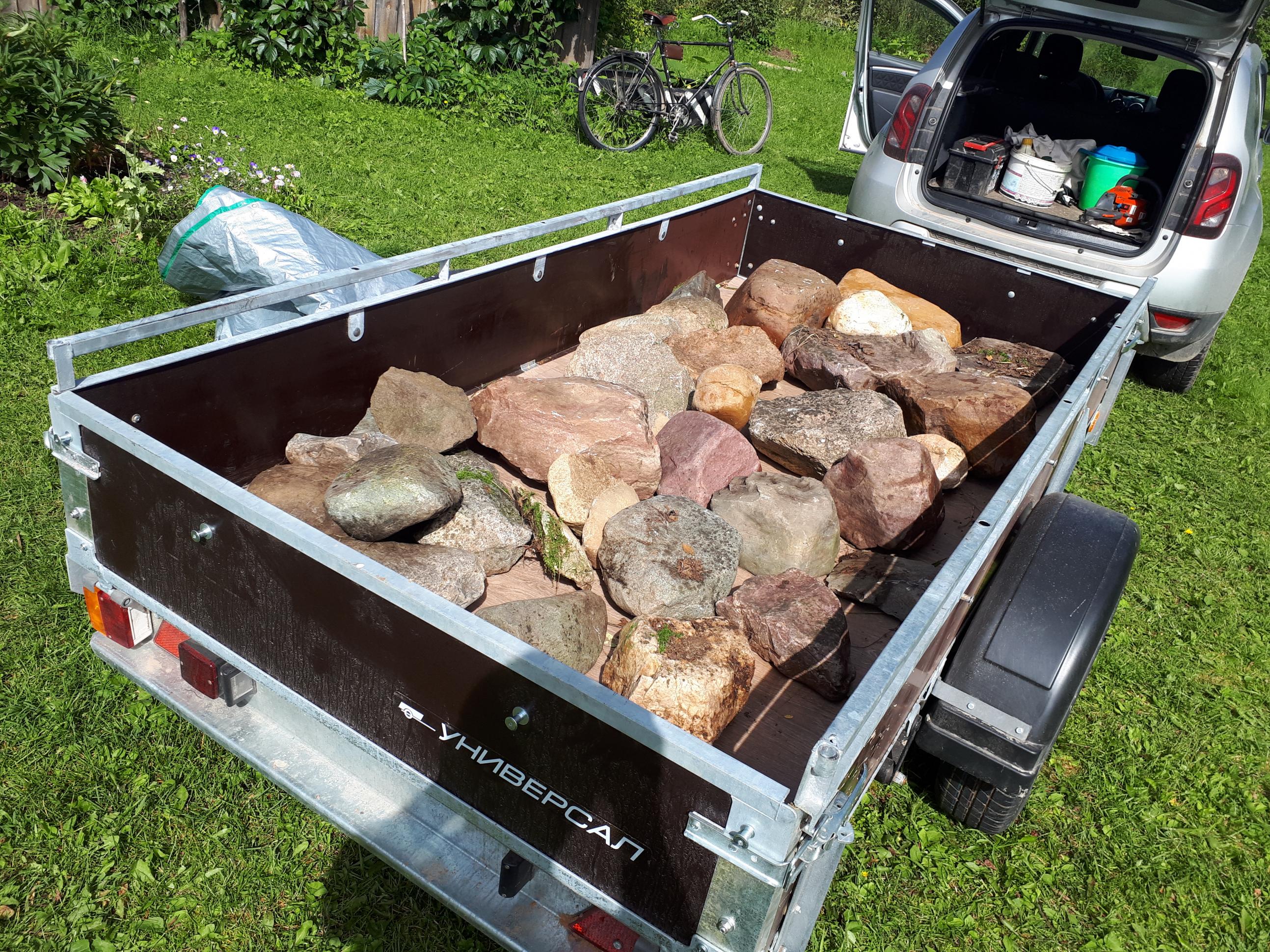

Недавно купил себе курганский "универсал" , позже докупил такую проставку с болтами за 250р. Теперь прицеп стоит ровно.
Перевозил на дачу камешки(грузил пока рессоры не выпрямились), по трассе держал около 100, расхо вышел 7.1 соляры.

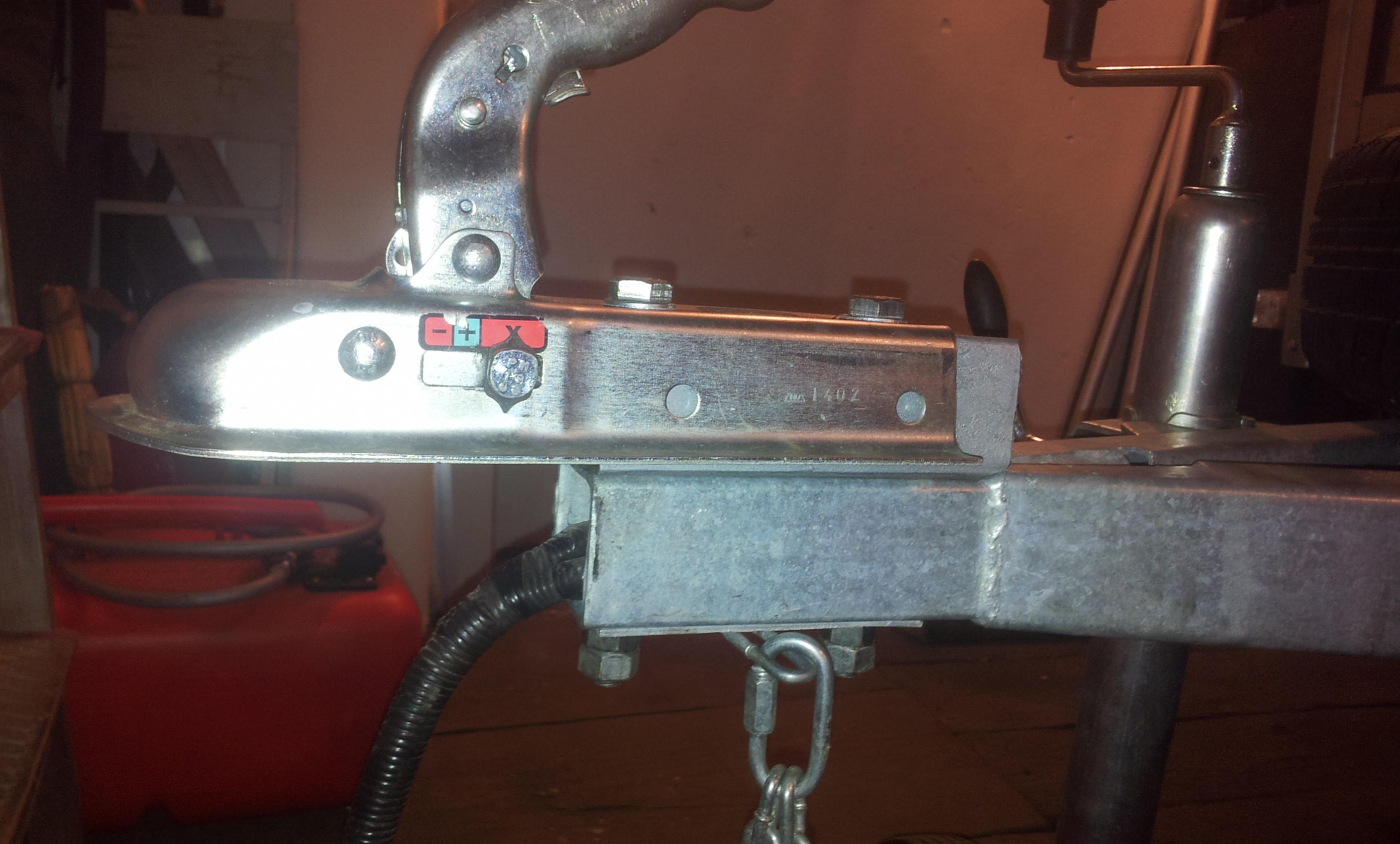

Проставка из профильной трубы. Так у меня.
Вот, что пятёрка по труду с человеком делает!
